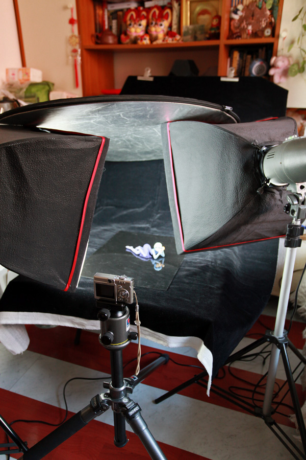

譬如我这里,以前一直使用两三支超市买的飞利浦节能灯泡做光源,用模型盒子+半透的硫酸纸自己糊的柔光箱,也拍过不少自己满意的照片。
而现在使的这两个带柔光幕的持续光源,一个静物台,一些反光板,合计花费500多元就能拿下,我认为只要家里地方宽敞就是个不错的选择。如下
不过我家目前并不十分宽敞...-_-尤其有电脑的屋子更加下不去脚...
还有...一个好的三脚架也是灰常重要的。。。目前的单反产品,入门级最好搭配500元以上的铝合金三脚架,小卡片最好搭配百元以上的三脚架。
手持是非常难以在室内拍好玩具图片的

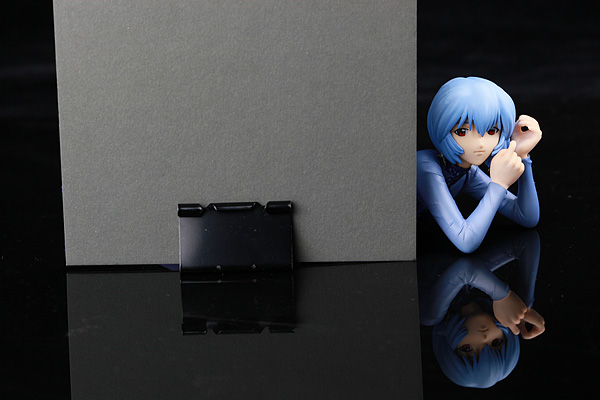

使用柯达18%灰卡进行测光和校准白平衡
将柯达灰卡放置于和玩具主体基本一致的光照环境下(注意灰卡朝向不要朝下导致背光之类的)

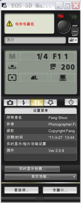

测光:将相机设置为A档(光圈优先模式)下,设置好想要的感光度、光圈和焦距之下,对灰卡进行测光(注意: 可将测光模式设置为点测光、中央局部测光等等,只测量灰卡部分,不必将玩具一并计算进范围里去),然后你将得到相机内置测光表所算出的该光照下正确快门速度。
我设置的感光度是200,光圈值是F11,测出的快门速度是1/4秒...(好慢-_-我这个其实是渣光源啊!所以才那么便宜的!)
然后把相机模式切换到M档(全手动模式),重新将一切参数设置成刚刚A档测出的参数如实设置到M档里。 (这个过程与过去传统胶片摄影时用测光表测量曝光值的方式很接近)
