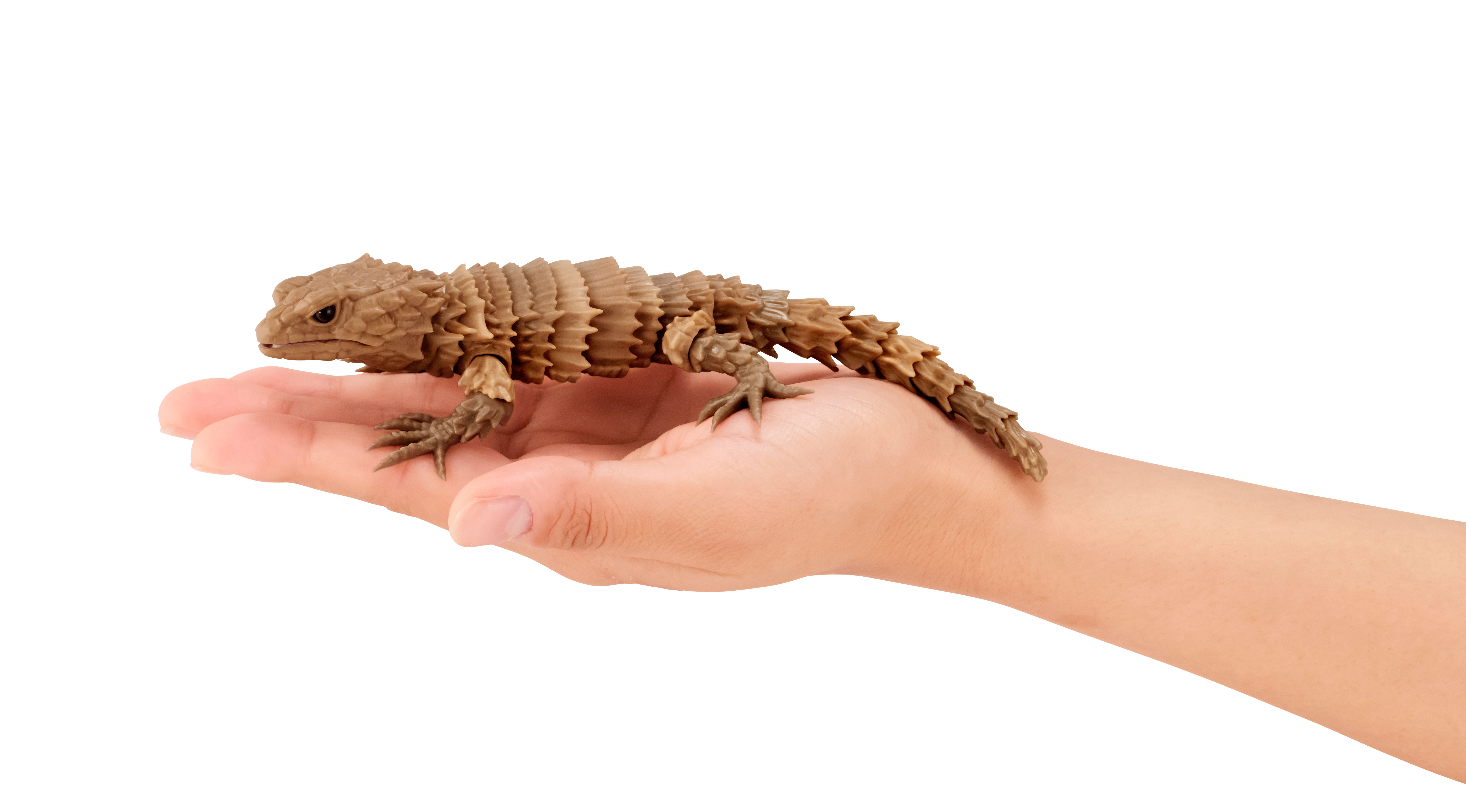

その気持ちを少しでもかなえられるように、「丸くなることが出来るアルマジロトカゲの原寸大可動フィギュア」を作ってみようということから企画がスタートしました。
ちなみに、アルマジロトカゲの丸くなる可動フィギュアは調べてみても世の中に存在しておらず、どうやって丸くするのか? 構造を一から考えるところからスタートしました。

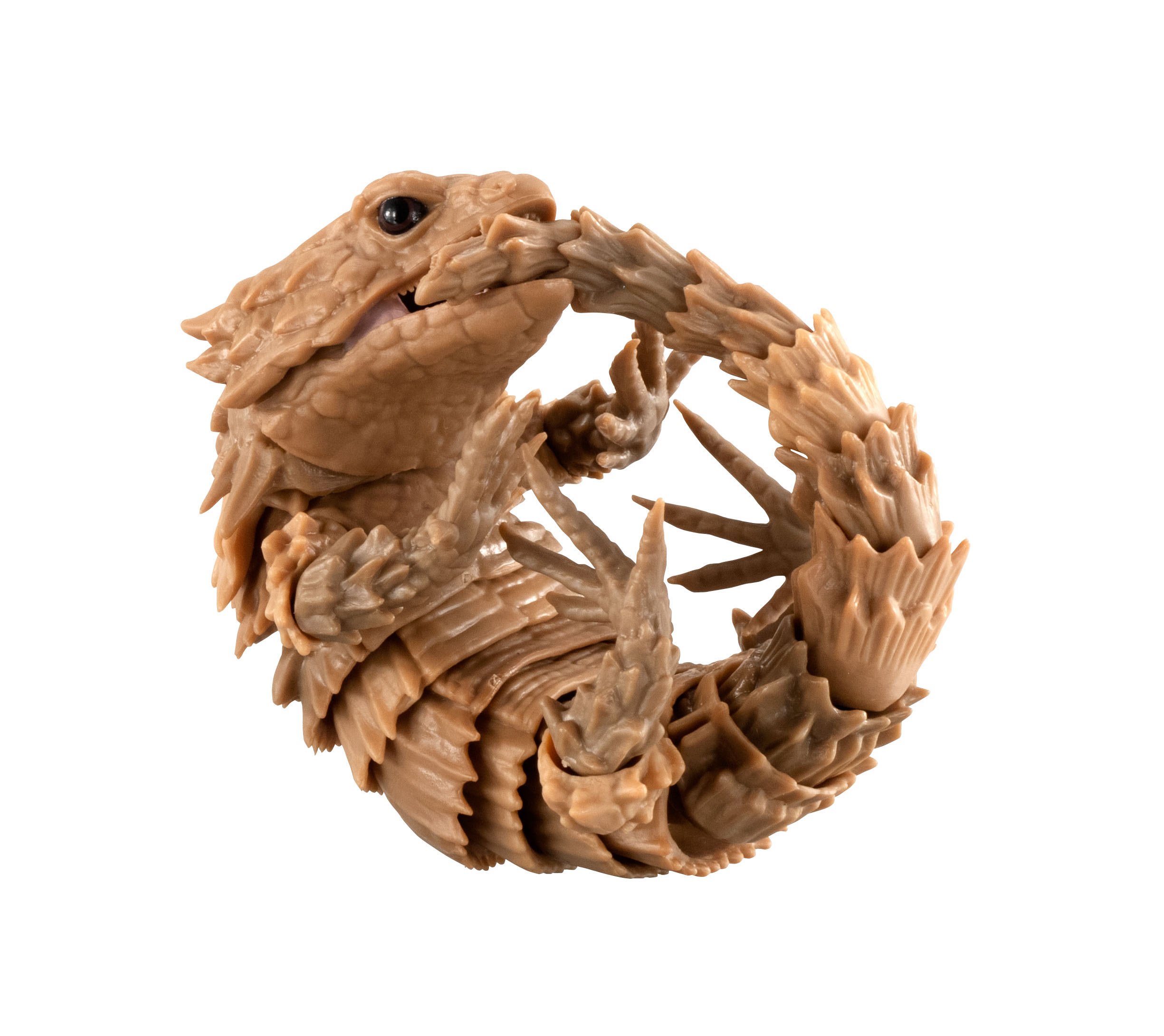

初めの設計では、頭から尻尾の先端までを、14分割くらいに分割すれば丸くなると考えましたが、モデルを作成してみると尻尾の先端が口まで届かず、丸くするためにはパーツごとにもっと、隙間を開けなければいけませんでした。
ただ、まるくなるように隙間を開けた場合、通常時に戻した際にパーツごとの隙間が目立ってしまい、アルマジロトカゲのカッコいいシルエットが崩れてしまいました。
そのため、アルマジロトカゲのシルエットがどの状態でも崩れないことを優先させ18分割で*めることにいたしました。
頭から尻尾の先まで18パーツに分割
最終的に18分割に増やしたことで、シルエットが崩れることなく、どうにか尻尾を咥えることが出来るようになりました。
これで頭から尻尾までの体幹部分の機構が決定しました。

首のすぐ近くまで分割されスペースが全く取れないため、当初は口を可動させる方法はヒンジタイプ以外に考えられませんでした。
しかし、ヒンジタイプの可動にした場合、尻尾をしっかりと咥えるというくらいの強度を出すことが出来ないという問題がありました。
頭部パーツの内部形状
とはいえ、上の画像を見てもわかるように強度を持たせるだけのボールジョイントを仕込むスペースはありません。
しばらく頭部分だけ試作品を常に持ち歩くようにし、時間があるときは手に取っていい方法がないか考え続けていました。
それで、スペースが取れる口の両端にボールジョイントを並列に並べる方法を考えつきました。この構造によりしっかりと尻尾を咥えれるだけの強度のある顎関節をすることが可能となりました。
口の両脇にボールジョイントを並列で並べることで噛みつく強度を確保。
