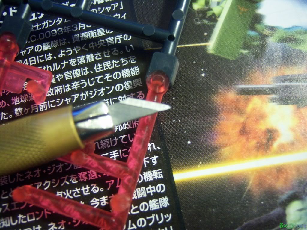

1,大家都应该见到过一版模型框架中连带多种颜色的版件,这种版件一般都有一个圆形的链接位,我们要用到的就是透明件框架的连接部位。
由于基拉·德卡需要红色单眼,这里就以HGUC牛的版件A框架来做例子,下图就是框架链接位的半圆球状链接点。
这些链接点的形状都是很完美的半球形,用模型刀沿着水平面把版球性切下,这就是完美的补品了
这里有2点需要注意!
第一点,切割时要躲开跟半球形连在一起的小方块,要不会不够圆。
第二点,由于单眼系的眼睛大小和颜色都不同,要注意选择透明框架颜色,平时做模型注意留下框架,大小方面只要往下压一点就会比较大,轻一点切就会较小,但大小来说对于1/144最适合。

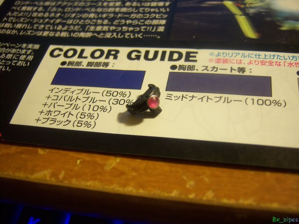

下图就是切好的半球状,质感跟补品可以一比
2,使用贴纸或者把预留的单眼部位用电镀银上色作为透明件的底色。
对于类似于京包饭或者比较旧的无单眼可动架构HG模型来说,直接用贴纸作为底色可是很好的选择。效果和使用就如同下图
对于像逆袭夏亚系列具有独立单眼架构的模型,绝对推荐利用电镀银作为底色,拍照或者在灯光下都有很完美的表现。
基拉·德卡具有单眼独立可动设计,肯定就用着这方法,大家可以明显看出光泽各方面的优势
