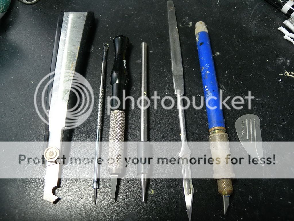

所謂的線,在實機實車中要嘛是蒙皮要嘛是裝甲接縫或者艙蓋,門阿那些的,在模型上一條凹槽也是線,如果你斜口剪不小心刮到模型之類的也是線,只是那條線不公整而已,所以在模型上刻線,只要有辦法留下那凹槽就是刻線啦,那麼留下凹槽(刻線)的工具有哪些?以下是我常用的刻線工具
左起:P型刀,又稱鷹嘴刀,軍模常用的刻線工具,銳利,所以有點算是挖出線來,劃過去的地方塑膠會被挖出來,而留下一個凹槽,刻出來的線是呈V字型的,對軍模來說這種線最擬真,不過P刀刻出來的線偏粗,通常要再打磨或上較厚的補土把線稍微填掉
:銳利的針也是可以輕易在塑膠上刮出線來
刻線刀:鋼彈常用的刻線工具,刀刃是平的,所以他其實算是真正"刮"出線來,是藉由一層一層的塑膠表面給刮掉然後產生凹線,所以他刻出的線是呈"凹"型,這種也可以用雕刻刀替代
刻線筆:軍模必備刻線工具,鋼彈也常用,刻線筆我自己感覺他比較像是壓出線條,把塑膠壓出凹線來,如果把筆尖磨利的話就有點像是比較粗的針了,只是拿起來很順手
手術刀:以前舊的部落格提過,削肉如泥的雙面刃,其實手術刀拿起來跟筆刀比起是很不順手的,畢竟用途本來就不一樣,尤其手術刀是切你軟綿綿的肉而不是硬硬的塑膠,常常施力時手術刀沒軟墊等等是讓人滿不舒服的,好處是十分銳利,當然...優點也是缺點,慎用
筆刀:對任何模型玩家來說這應該是完全不可或缺的工具吧,切、刮
、斬、削樣樣行,既然是刀,那它當然有本事在塑膠上留下"痕跡"不是嗎,所以筆刀也是一個很好的刻線工具
蝕刻鋸:
他除了是改造良具之外,也因為容易在塑膠上鋸出線條,所以也不失為一個優良的刻線工具

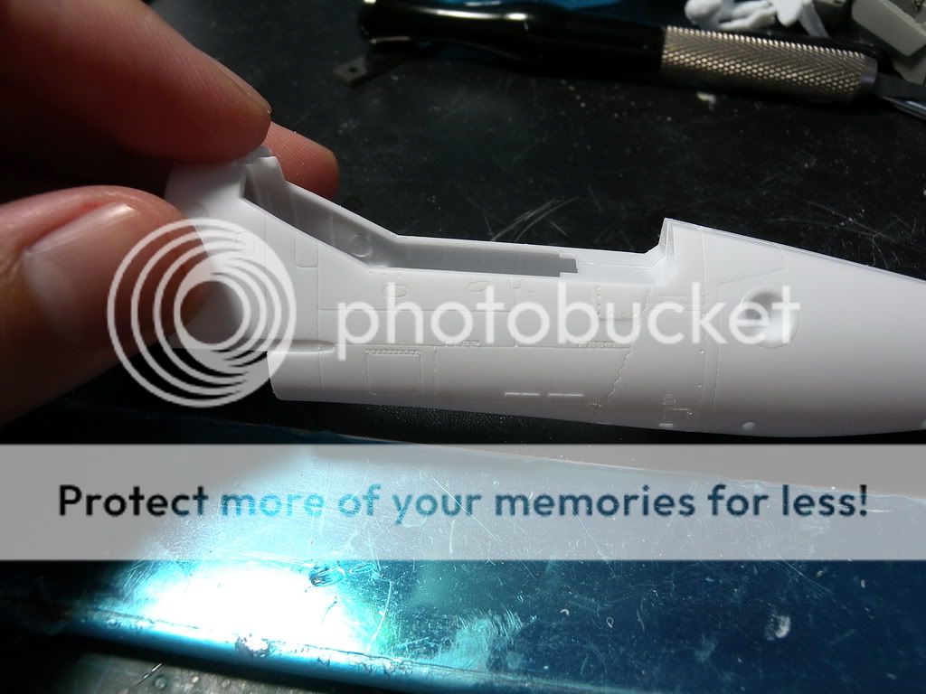

介紹完工具後來看看刻線的範例吧,這張是剛以雕刻刀全機頭加深線條後的狀況,因為是用雕刻刀"刮"的,所以刻完之後毛邊比較多,不過在網誌中的圖片大小似乎不容易看出與下張圖的差異,這次刻線感覺長谷川這台VF-1的塑膠偏軟,所以線刻的有點卡卡的,刮不乾淨的毛邊也比較多

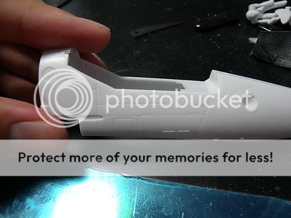

這張是刻完線後以砂紙將表面打磨過,清除刻線內的塑膠削削,刻完線後的線條就是筆沒刻過好看多了

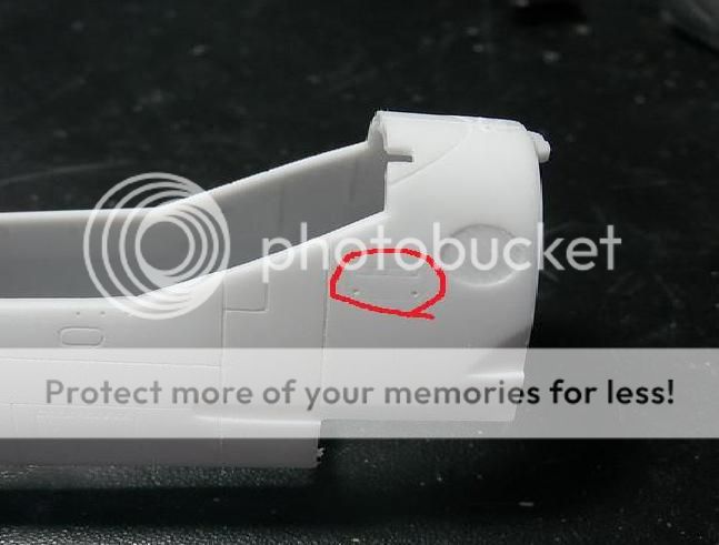

這張是刻線與未刻線的比對,紅線圈處是為刻線過的,原廠的線條真的只是像個印子一樣而已...如果不刻線我真的實在不敢想像你要怎麼把線滲的漂亮
