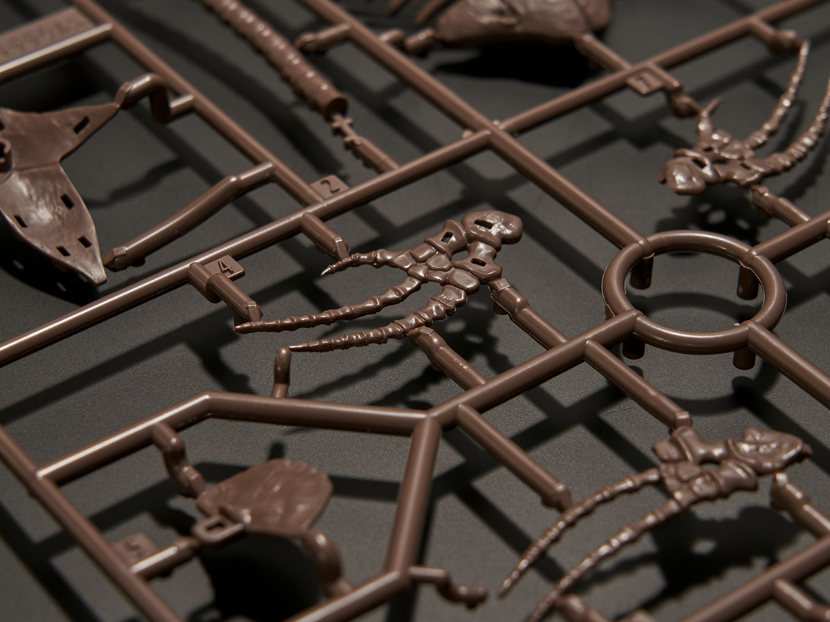

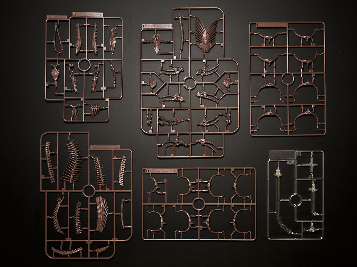

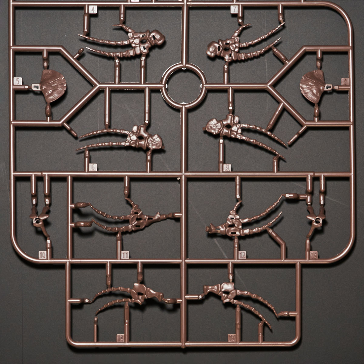

こちらはパーツ切り出し前のランナーの写真。
頭・胴体・尻尾・肋骨のように、ランナーは部位ごとにパーツがまとまっており、まるで「化石の発掘現場」のようになっています。

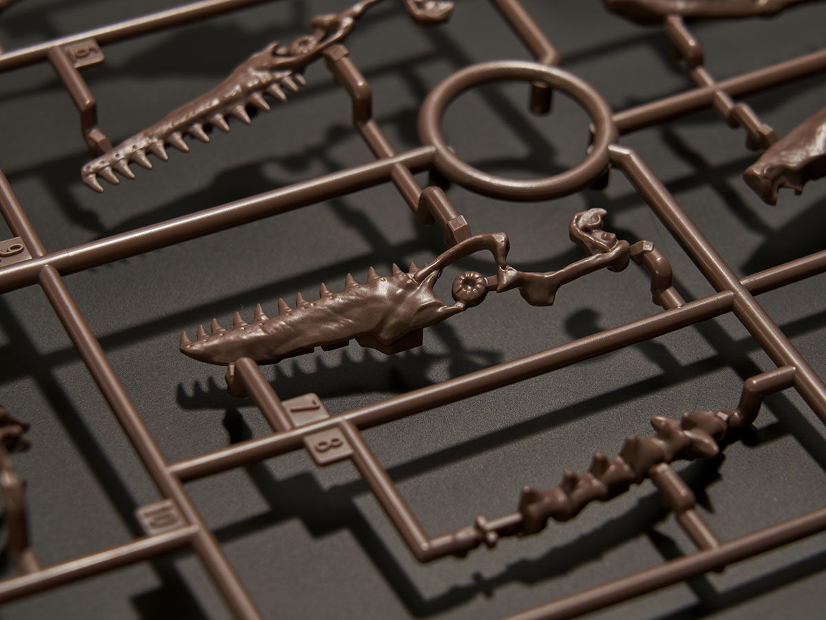

表面にある凹凸やシワまで造形され、非常に精緻でリアルな造形。

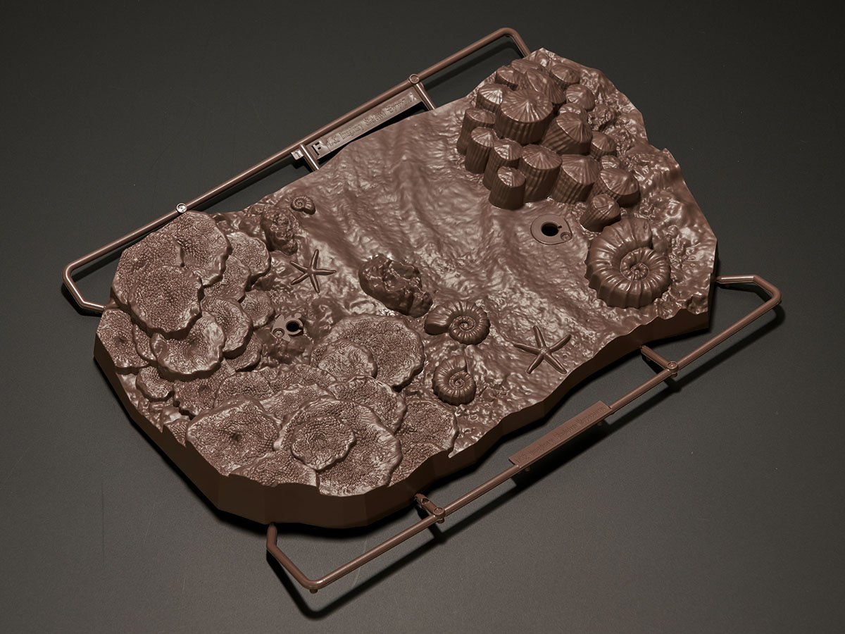

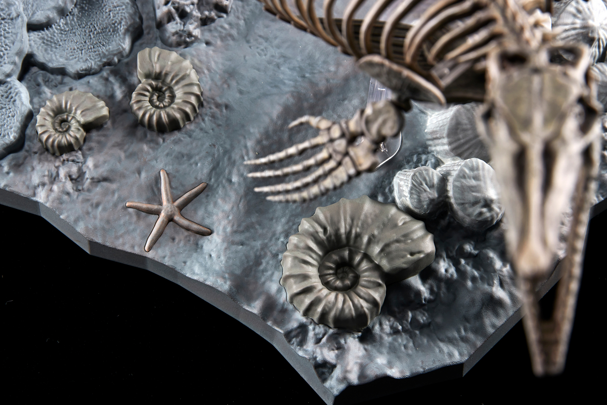

台座にはアンモナイトやルディスト類(ポットのような形状の貝)、珊瑚やヒトデなどの海洋生物が。
モササウルスが生きていた時代の暖かく生命あふれる海中を再現しています。

ランナー紹介にもある通り、部位ごとにパーツがまとまっているため組み立ては見かけ以上に簡単。
例えば、ヒレのパーツは左右でそれぞれまとまってランナーに配置されているため、パーツを探す手間が大きく短縮されています。

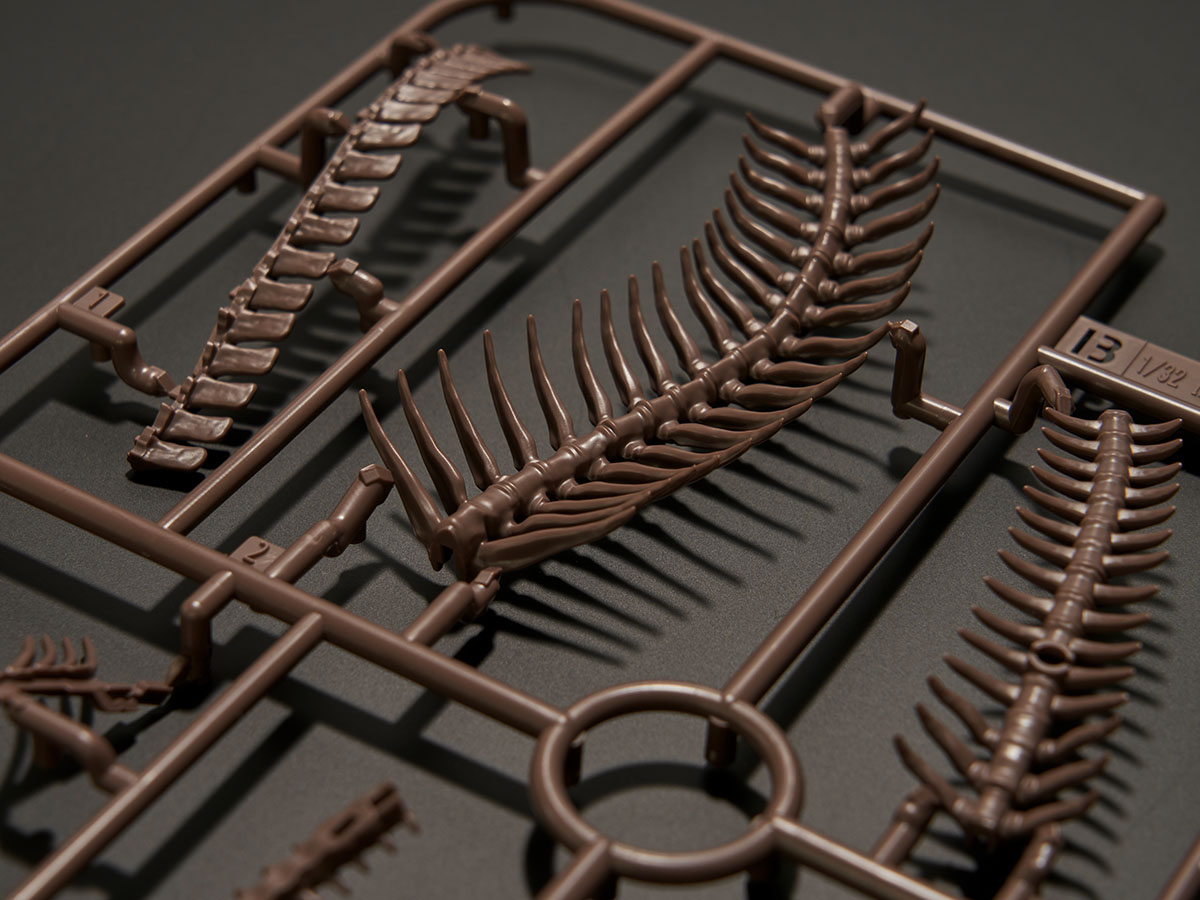

似たようなパーツが多く一見大変に見える肋骨の組み立ても、ランナーのパーツ配置が工夫されていることで非常にわかりやすくなっています。

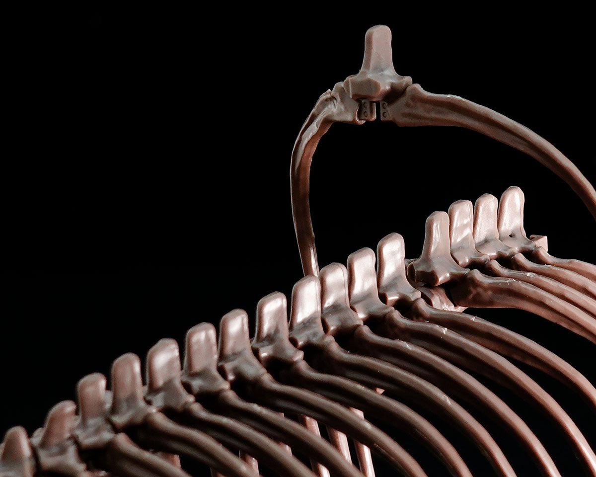

肋骨を構成するE・Dランナーのパーツ群は上のように組みあがります。
だんだん大きく、そしてまた小さくなっていく骨を、パーツ番号をリンクさせて学びながら組み立てることが可能となっています。

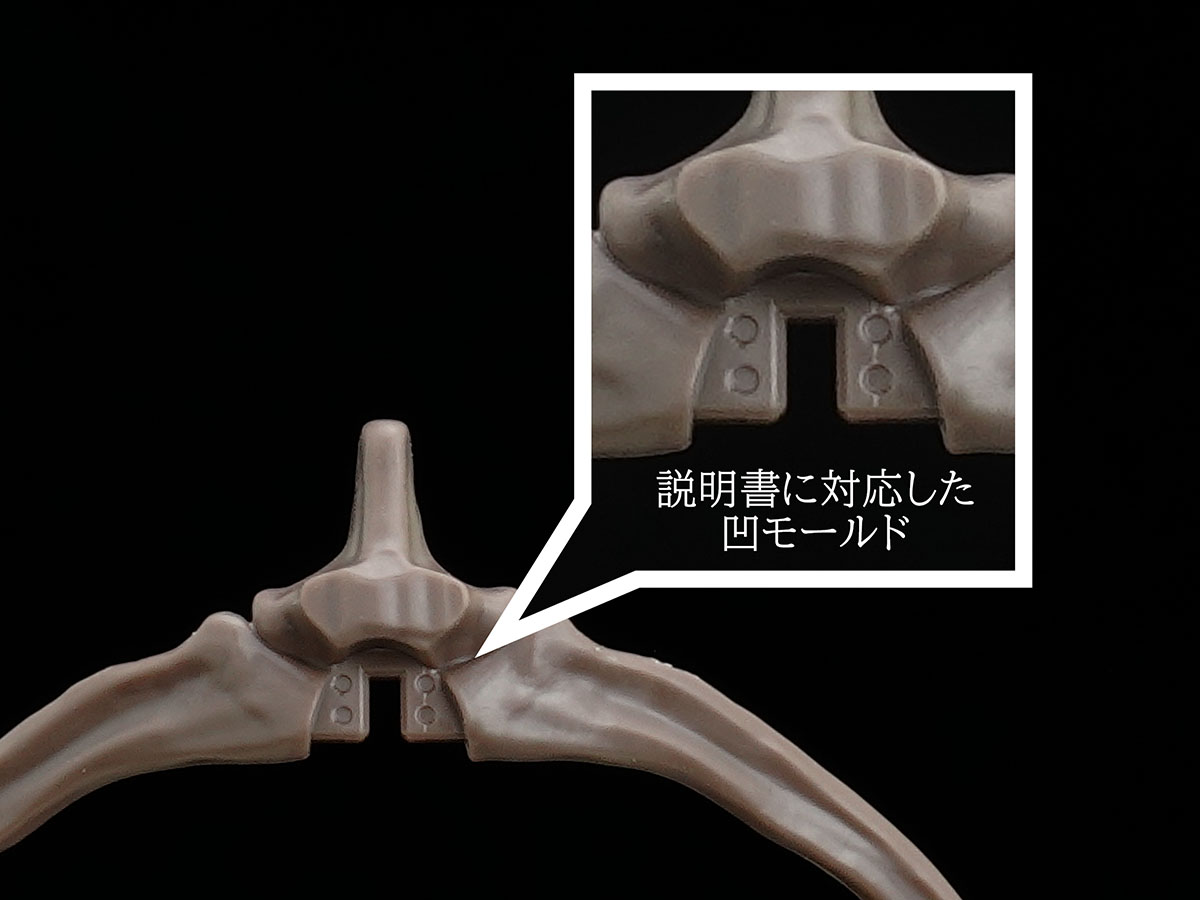

もちろん、これまでのImaginary Skeletonシリーズ同様、パーツの差込口には凹モールドで目印が彫られており、こちらで確認することもできます。

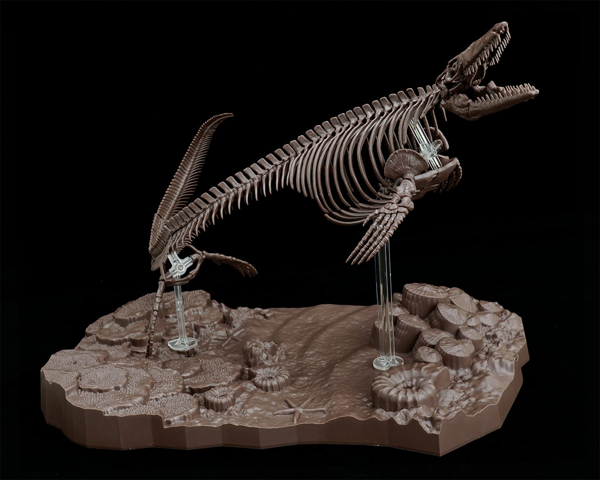

大海の覇者として、悠々と泳いでるような躍動感を感じられるディスプレイ。
生きたままの姿を切り取ったような”生”を想起させるような骨格表現となっています。
こちらの”生”を実感させるポージングは、モササウルスと同じ祖先をもつ現生のオオトカゲの動きを参考にして作成し、生物としてのリアリティを追求しています。
また、全長は約350mm。
非常にボリューム感のあるキットとなっています。

サメや他の大型海生爬虫類をも捕らえ、アンモナイトの硬い殻さえも噛み砕いた顎。
鋭い歯はもちろん、「翼状骨歯(よくじょうこつし)」と呼ばれる喉の奥に並んだ歯も再現。
眼孔には「強膜輪(きょうまくりん)」という、水圧や日差しから目を保護した器官が。
こちらも緻密な造形で再現されています。

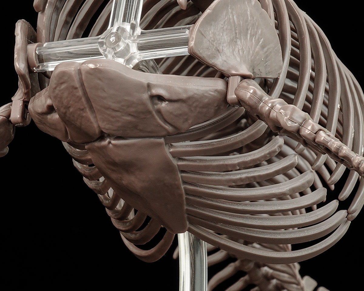

水圧への耐性と水中での機動性を両立する形で進化した胸郭・肋骨を再現。
中空になる内部には、十字状のクリア台座を取り付けることでディスプレイを可能に。

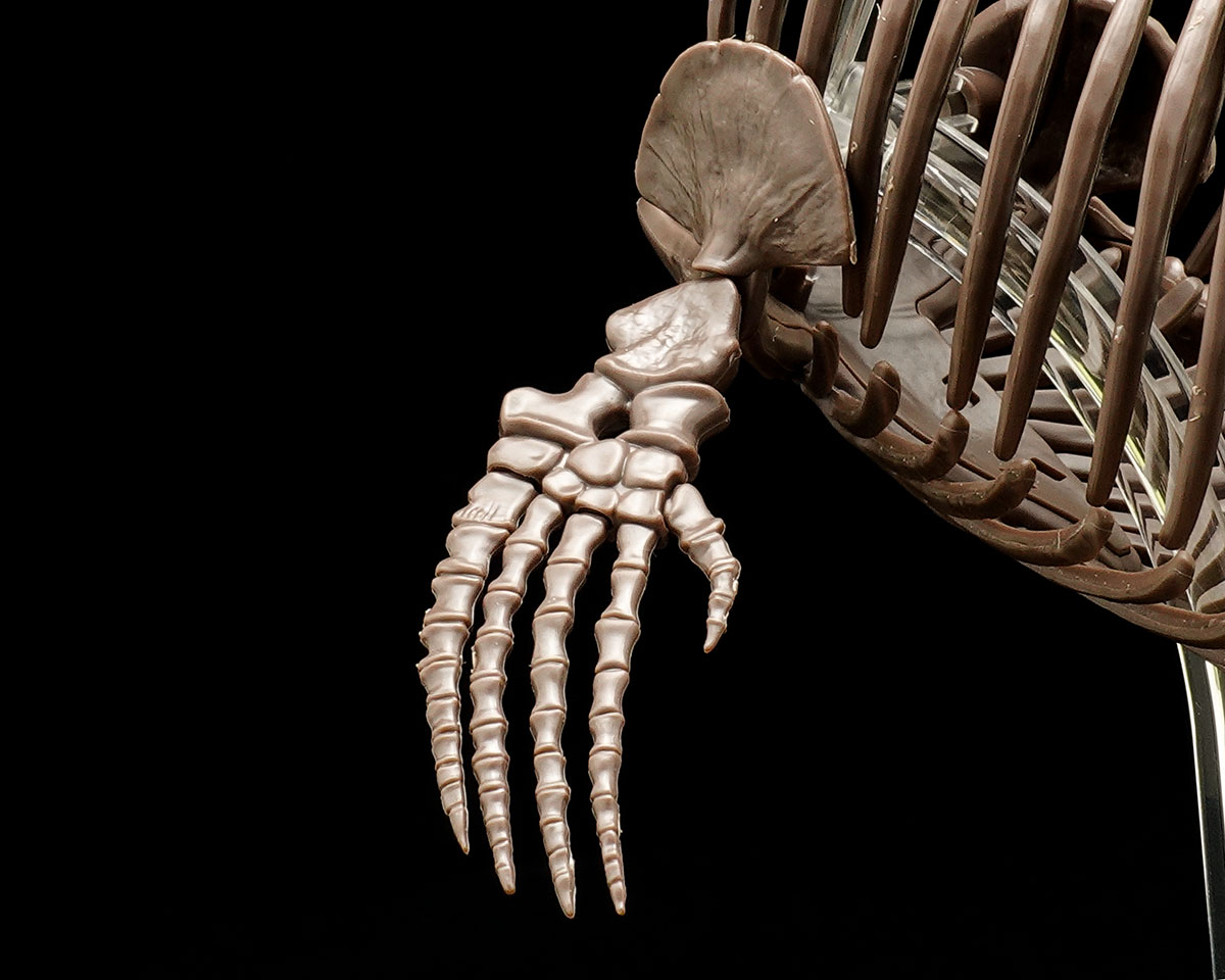

ヒレの5本指は陸で暮らしていた祖先の名残。
指は一本ずつ造形されており、水中で泳ぐ際のしなやかな動きを想起させます

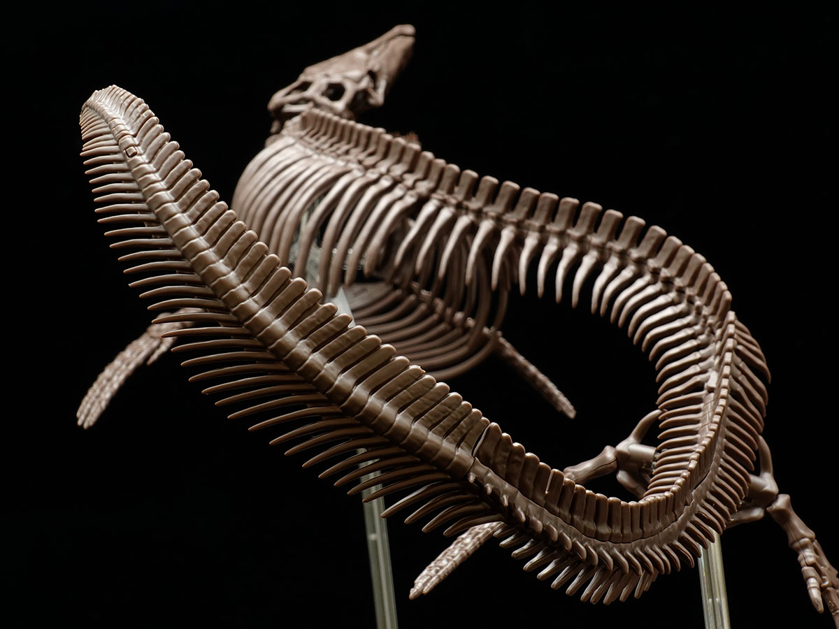

細かい骨が一本一本造形された尻尾は、ウミヘビのようにダイナミックにしなるポージングで躍動感を感じさせます。

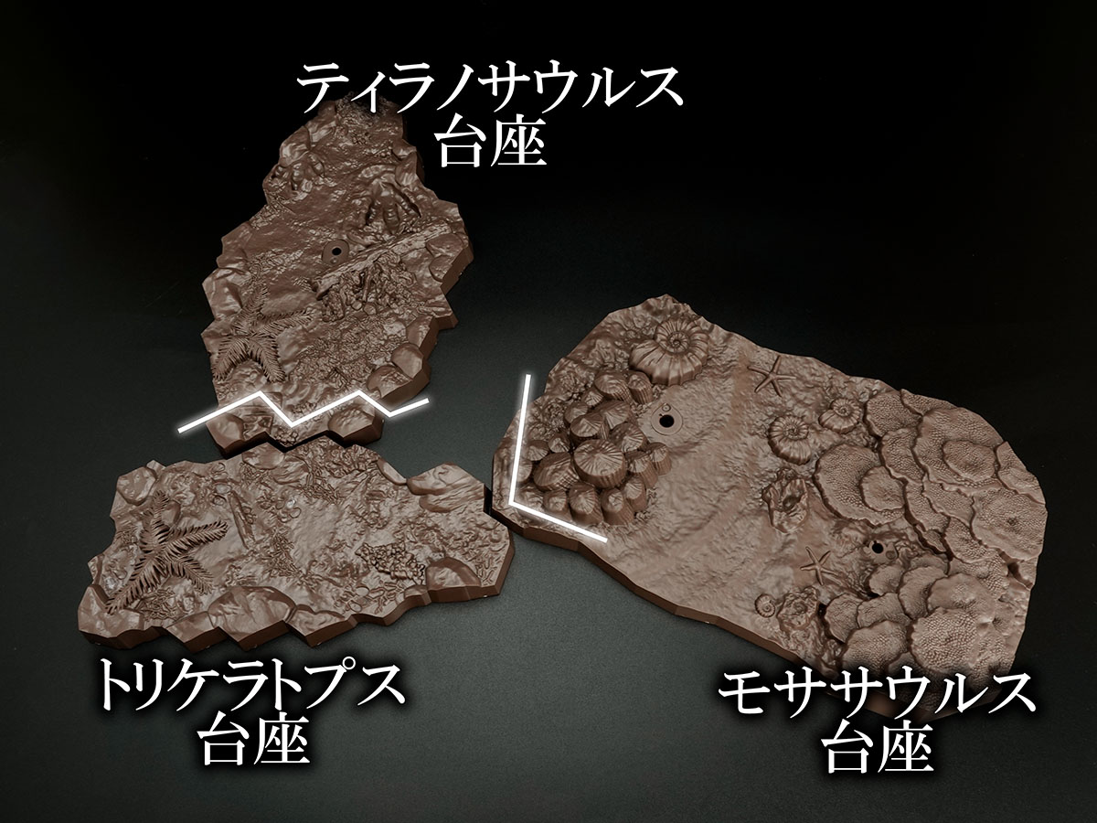

また、発売済みのImaginary Skeleton ティラノサウルス/トリケラトプスの台座と組み合わせることも可能。
ひび割れ部分を合わせることで、一つの大きな台座のような形に。
こちらが実際にディスプレイをしたもの。
生命のダイナミズムを感じられる、迫力あるディスプレイとなります。

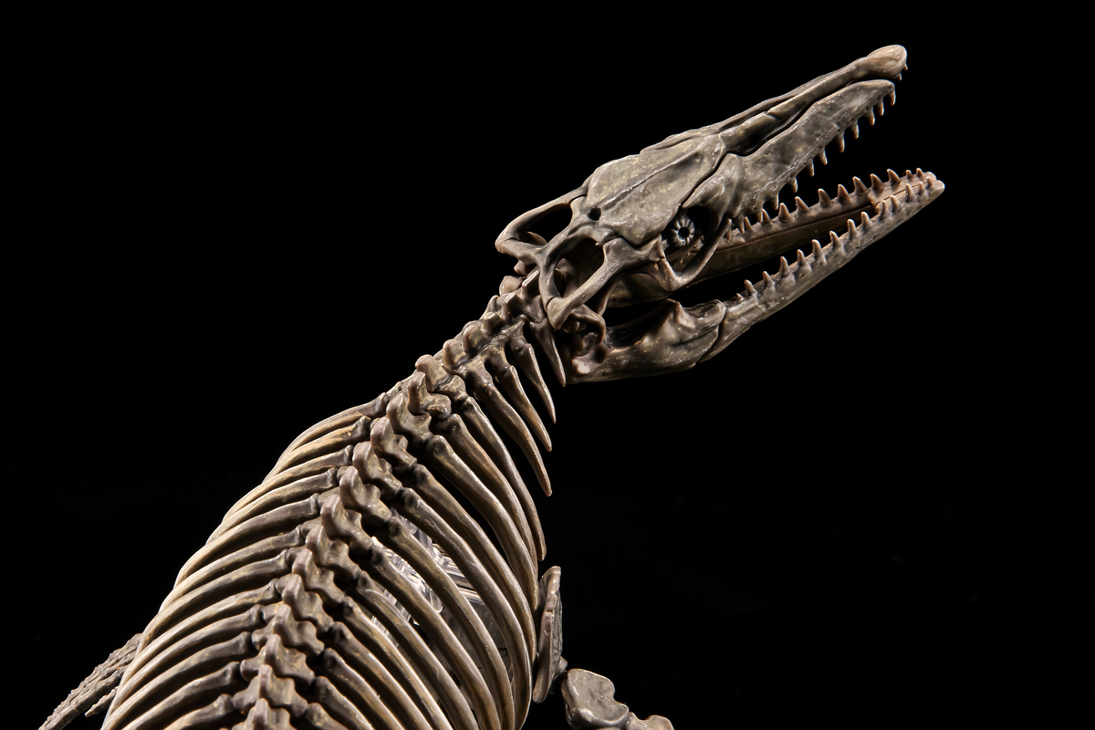

まずはこちらが完成イメージ。
レッドブラウン色の成形色から、より化石らしい土色へと塗装していきます。

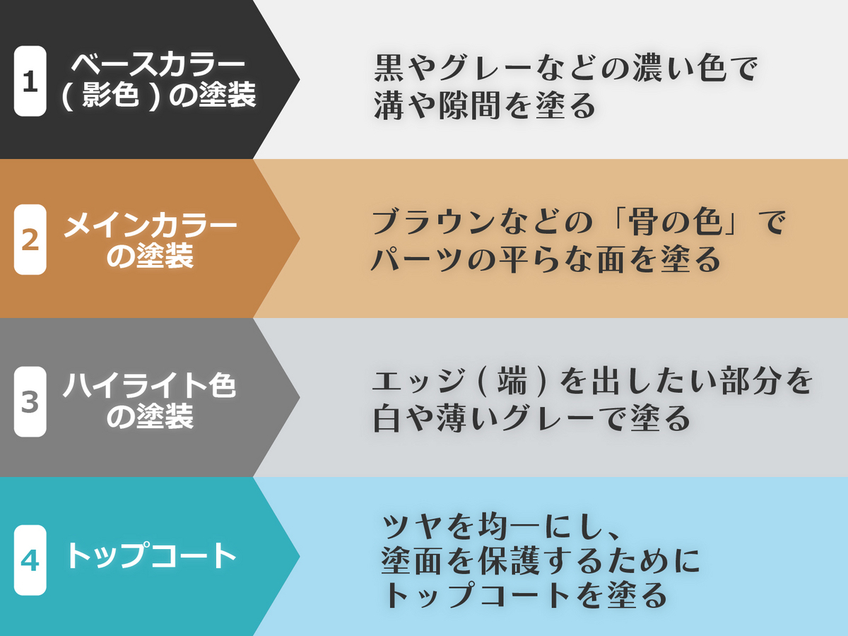

それでは工程の確認。
こちらの4工程となっています。

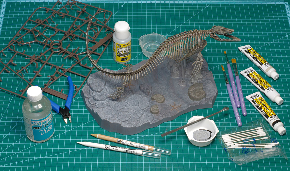

使用する道具は
・Mr.ウェザリングライナー(黒・ブラウン・白 など)
・水性ホビーカラーうすめ液
・綿棒
・トップコート(好きなツヤ感の物)
※いずれの道具も別売り
となっています。

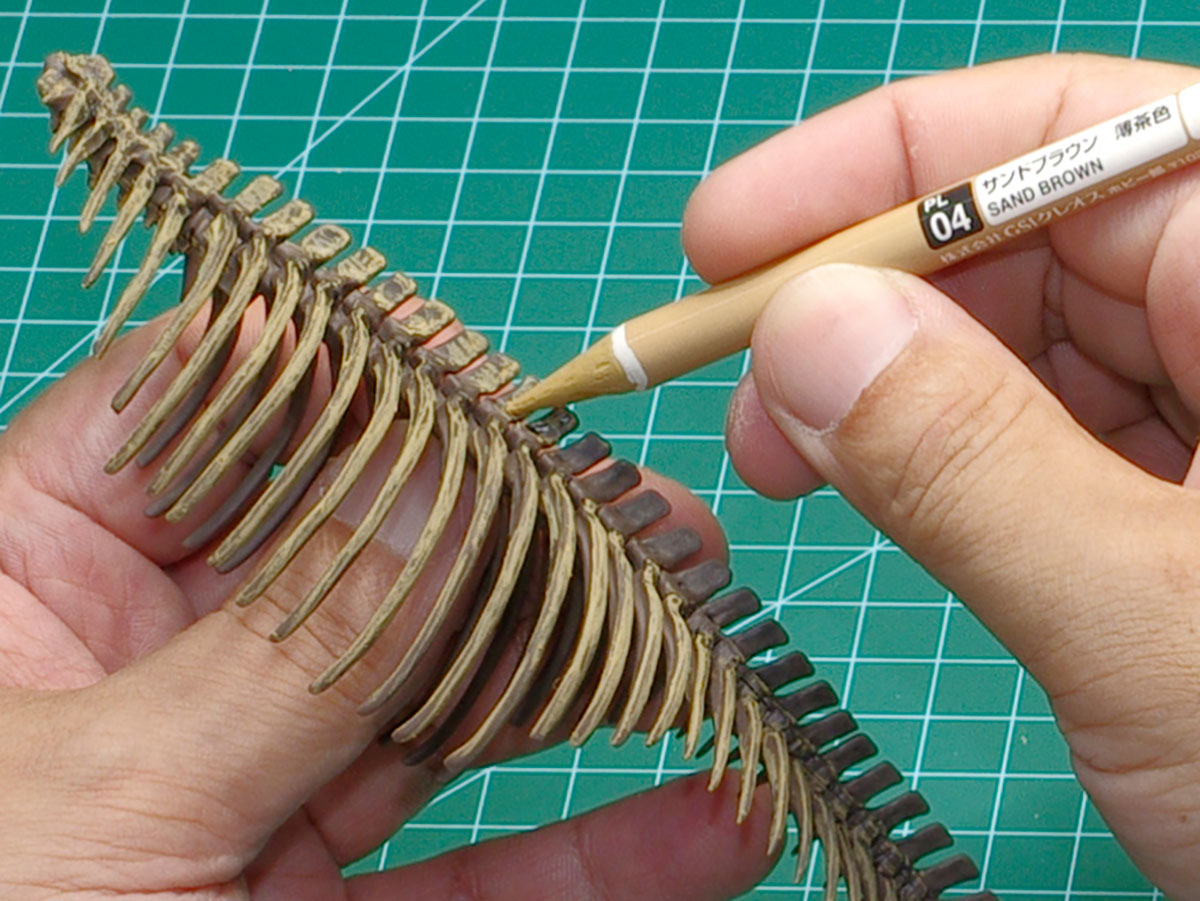

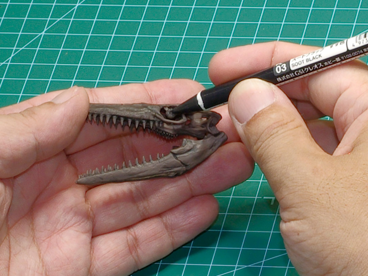

Mr.ウェザリングライナーは水性ホビーカラーうすめ液に浸して溶かしながら使用します。通常時は筆先が固いこちらのラインマーカーですが、溶剤に浸すことで筆先が溶け、広い面積を塗り伸ばすことができるようになります。
①ベースカラーの塗装
まずは奥まった部分の影となるベース色を塗装していきます。
大まかに組み分けたパーツに、黒などの暗い色を使い溝や窪みに影を付けるように塗っていきます。
塗り終わったら、塗料が完全に乾く前に綿棒でやさしくふき取り、塗料をぼかしていきます。ぼかすことで、ふんわりと光が当たった際の自然な影の質感となります。
②メインカラーの塗装
続いて、ベース部分の塗料が乾いたらメインカラーを塗っていきます。
パーツの平らな面にブラウン系のウェザリングライナーを塗り、綿棒でぼかしていきます。
また、近い色の2色以上をメインカラーに使用することで表面の質感を深めることができます。
今回の場合はサンドブラウンをメインカラーで塗っているため、スートブラウンを使うことで明暗のリズムが付き、質感をグッと引き締めることができます。

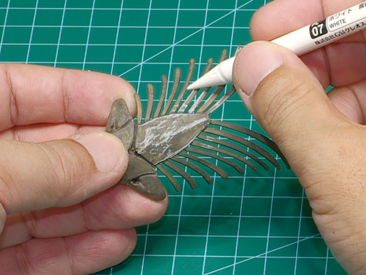

③ハイライト色の塗装
メインカラーが乾いたら、エッジを出したい部分に白やグレーを塗っていきます。
ハイライトになる色を塗ることで、より骨としての質感が上がり、適度な軽さが得られます。
ハイライト色を塗るときはエッジに塗料を乗せる塗り方をする関係上、ペン先の硬さがやや硬いくらいで薄めるのがベストになります。
④トップコート
以上で塗装が完了。
最後に塗膜を保護し、質感を整えるためトップコートを吹きつけます。

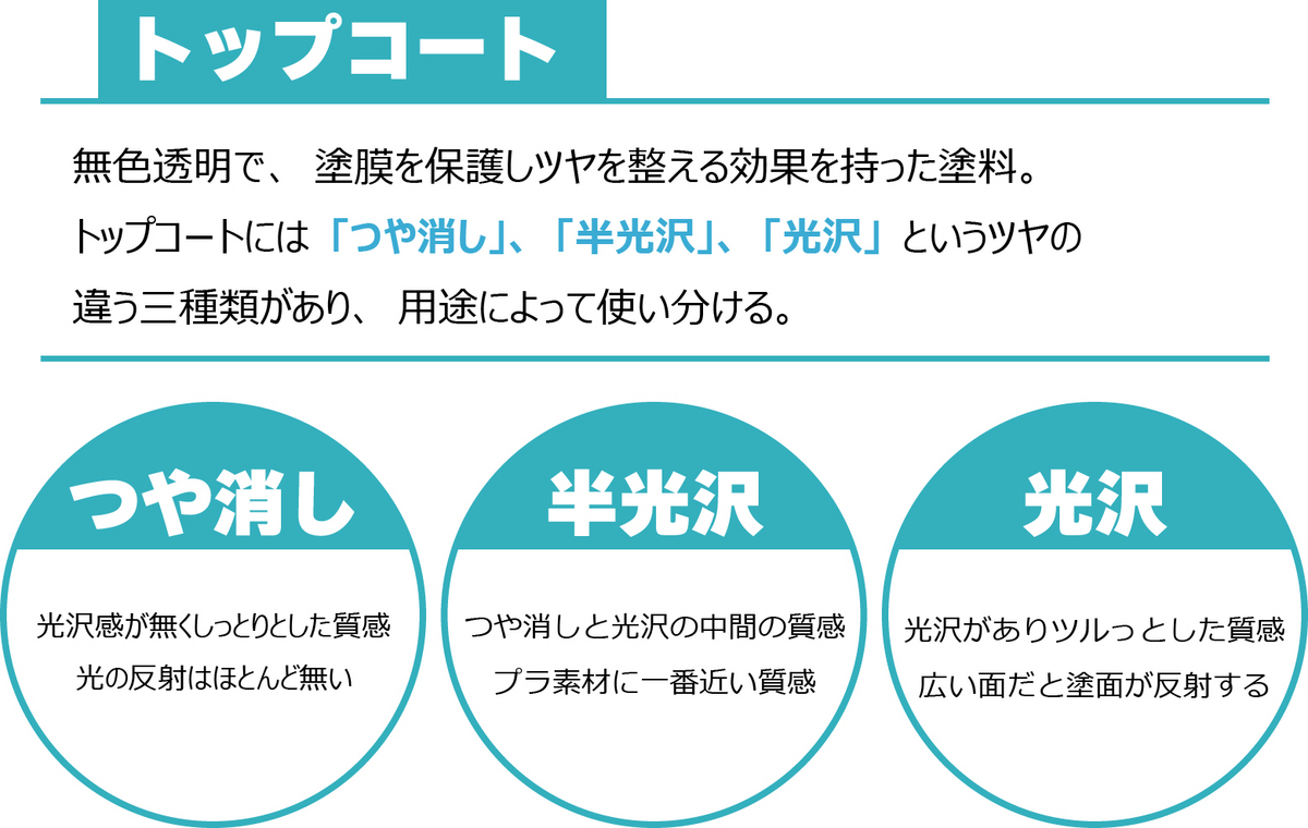

「トップコート」と一言にいっても、色々な種類があって迷うかもしれませんが「とりあえずやってみたい!」という方には「缶タイプの水性トップコート」がオススメ。

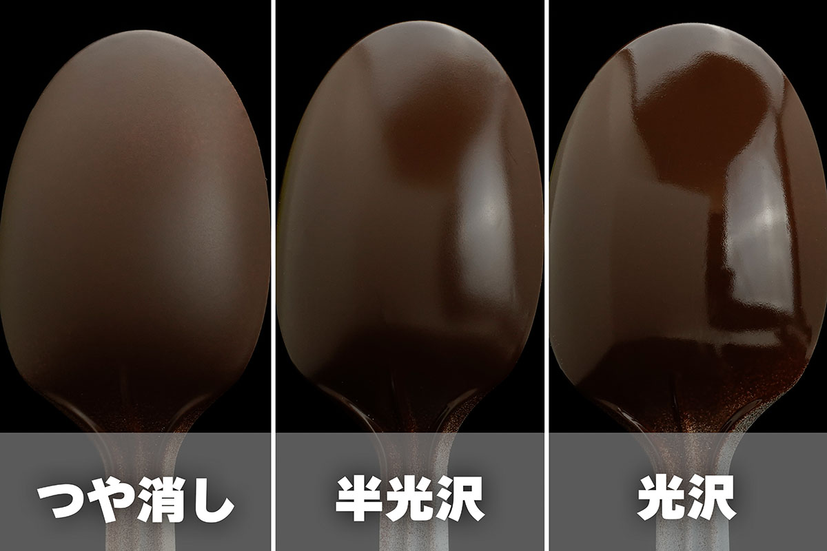

また、トップコートには「つや消し、半光沢、光沢」の3種類があります。
こちらの3種類は仕上げ後のツヤ感が異なり、詳しいことは以下にまとめています。
今回の骨の塗装の場合、それぞれのトップコートでは
・つや消し
→少しざらっとしていて石のような質感
・半光沢
→つや消しと光沢の中間。
 展示されている骨格模型のような質感
・光沢
→博物館にある磨かれた骨のような質感
と、それぞれ見え方や感じ方が変わり、質感の使い分けが可能です。
どれが正解ということもありませんので、ぜひ皆さんの理想の質感に近いものを選び、ツヤ感を決めてみてください。

ついに全塗装モササウルスが完成!
塗装により、更に鮮やかに、生きていた頃の躍動感を感じられる仕上がりになったと思います。
