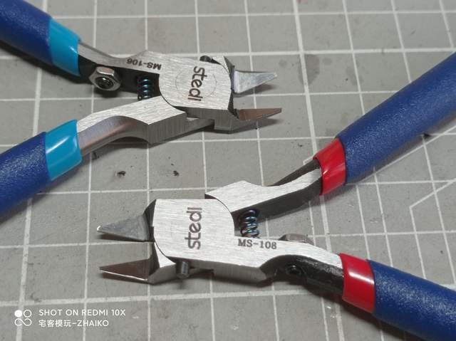

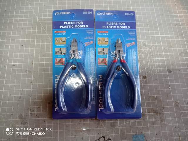

这次拿到手的是两把模型剪钳,分别是MS-106(蓝色)&MS-108(红色),两把剪钳都是单刃的。先提前放出这两把钳子的价格,MS-106(蓝色)官方指导价是89元,MS-108(红色)官方指导价是149元,该费用包含邮费。
然后刚好手头有把退回来的第四排3.0(说真的最近第四排的东西不怎么给力,退货率略高),就拿来做对比测评了~
废话少说,先来看看两把钳子

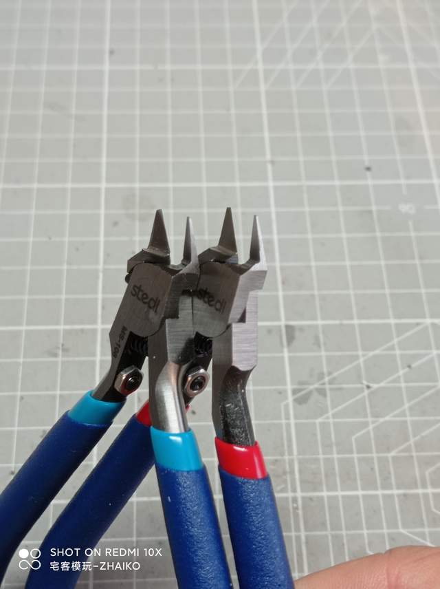

钳子赠送了保护套,虽然薄了点,但常规的保护基本够用,然后108的刀刃比106的薄,基本是106做副剪,108剪水口,这个搭配就非常好

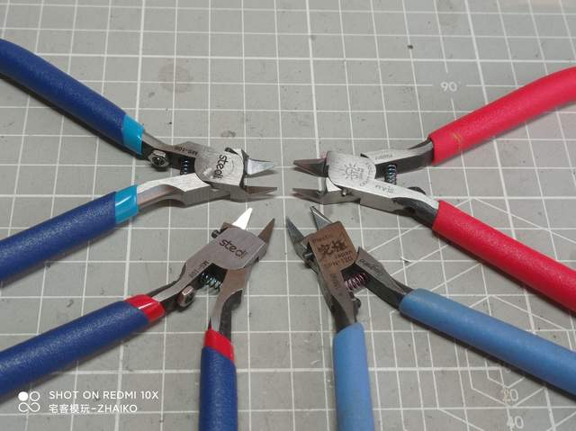

下图是本次参加测评的4把钳子,分别是司特力MS106,第四排3.0,司特力MS108,神之手

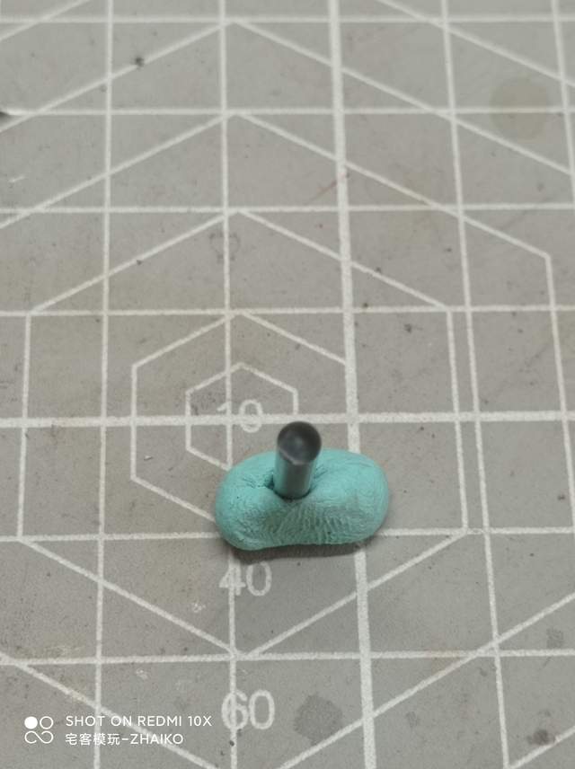

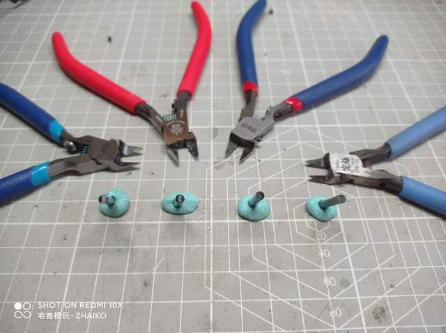

因为红米手机实在是渣,所以细节图有点水,对比图后面会有放大,从左至右就是各把钳子剪出来的效果,为了比较好看发白情况,使用了黑色的流道。

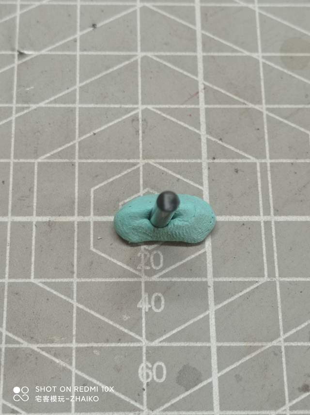

下图是司特力MS106剪流道的效果,可见流道两则剪口干净,中间是压断,有明显发白,所以基本判断MS106是做副钳的,无法作为细剪的主钳使用。
下图是第四排3.0剪流道的效果,直观对比效果,和司特力MS106效果差不多,但是第四排3.0零售价是168,在性价比上完全不是司特力MS106可以比拟的,毕竟1把等于2把的价钱(什么?第四排送了个盒子,送了润滑液~,但我觉得那2个东西不值80元哦。。。)
而且最近第四排3.0的剪钳有较多的质量问题,包括剪钳套开盒即掉皮(我手头这把就是因为这个原因退货回来的,还没拿去换),错刃,限位螺丝难调整这几个问题,市场客户反应也不怎么好,当然这个问题我也和第四排的人说了,至于什么时候能调整那又是另外一回事了。。。

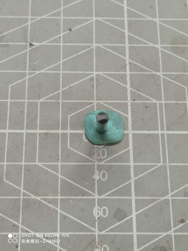

接着是MS108的剪流道的效果,可以看到整个流道是剪断的,切口很光滑(手机太渣看不清细节),辣么厚的流道基本不会发白,剪感也很不错,个人感觉是可以和神手打个平手,因为他的价格才是149,在神手严重缺货,巨贵和假货横流的现在,我推荐大家买这个MS108试试
然后是神手的剪流道的效果,虽然我的神手已经用了5年了,但仍旧是相当锋利,剪口干净利落,没有发白,也没什么好挑剔的,除了价钱很贵(顺带一提这把神手是当年双11 230鸡买的,现在要一倍了吧)
然后这张是细节大图,我用渣手机对了很久的焦,才拍到一张比较清晰的照片,流道的剪钳顺序为MS106-》第四排3.0-》MS108-》神手,大家可以清晰的看到剪口的效果,MS108在效果上和神手差别真的不大。

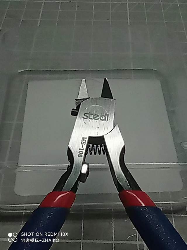

然后再看看直接零件剪出来的效果细节图,左边是MS108,右边是神手,由于角度问题,零件本身是没发白的,是灯光反光导致,实际上两把剪钳剪出来的水口效果基本一致,稍加打磨就可以进行喷涂了,至于一刀流的问题不再另行扩展讨论,反正我是一定会打磨的,不管用什么剪。
再。。。来个108的渣细节图吧。。。(手机太渣了)
总结:
直观感觉就是,MS106性能上已经和第四排3.0差不多,性价比非常高,作为副钳使用完全没问题,但对于利爪、箱2这个层级的剪钳,价格上优势并不是很大,大家就看着买吧。MS108性能极好,手头没箱5没办法对比,但149这个价格我觉得它一定可以在市场上占一定的定位。至少司特力都是大品牌,质量OK,货源极其充足,如果大家有兴趣的,不妨一试,至少我个人觉得是很可以的。
另外需要一提的就是,MS108和神手一样都是很脆的,不要用来件流道哦~(官方也是这么告诉我的笑~)还有就是MS108是红色的,MS106是蓝色的(他们包装都一样,我已经建议厂家稍后更换包装,做更明显的视觉区分),不要买错啦~
