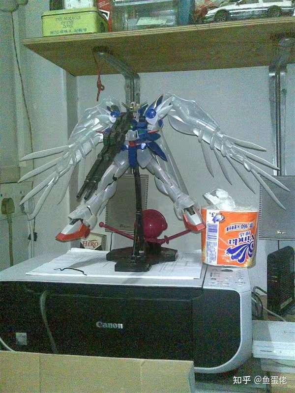

这款高达人气十分高,老B当然也不会放过任何可以收割钱包的机会,于是拿着过年的红包跑去一德路把MG掉毛抱了回家。我记得当时是一边单曲循环听着光良的童话一边拼的。
当年用电脑摄像头拍的全损画质
不过那时不懂得保护模型,拼完之后随便放在窗边任由日晒雨淋,最终这只MG报废了。

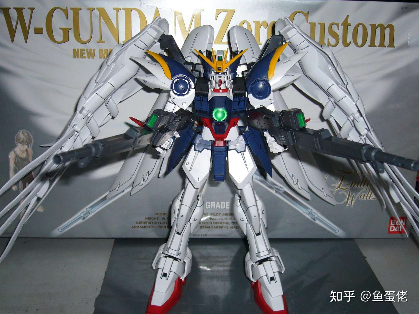

后来在某次学校活动中,跟朋友聊起这只高达,听他说他要存钱买只PG然后做出OVA中背心男开高达救老婆的场景(不过这朋友也只是想而已,最后没做出来。。),当时我心想,这玩意居然还有PG?PG的翅膀更大,展开的话肯定更帅!于是趁着期中考试成绩好的机会,一直念家长要买这款模型,最终在我不屈不挠的精神下,家里人妥协了,带着我跑一德路把PG的掉毛抱回家,这玩意当年花了900元。
这款模型很多胶佬都说是PG里最烂的一款(不过我很感谢这个“最烂”的称号,原因后面说),但我在拼的时候十分享受这个过程,因为各种金属零件、弹簧、灯组等都让我觉得在搭建一台真正的高达,第一次做这台模型的时候真的让我感受到前所未有的快乐,毕竟是人生的第一款PG模型。
但在拼完翅膀的时候才突然发现,怎么好像有点不对啊,这翅膀为什么不能展开?是不是我漏了什么步骤?但经我反复确认零件和说明书,最终才知道原来PG的掉毛翅膀是一整片的,不支持展开,顿时感到一丝失落,但最后还是坚持把这款模型做好了。
还是帅的

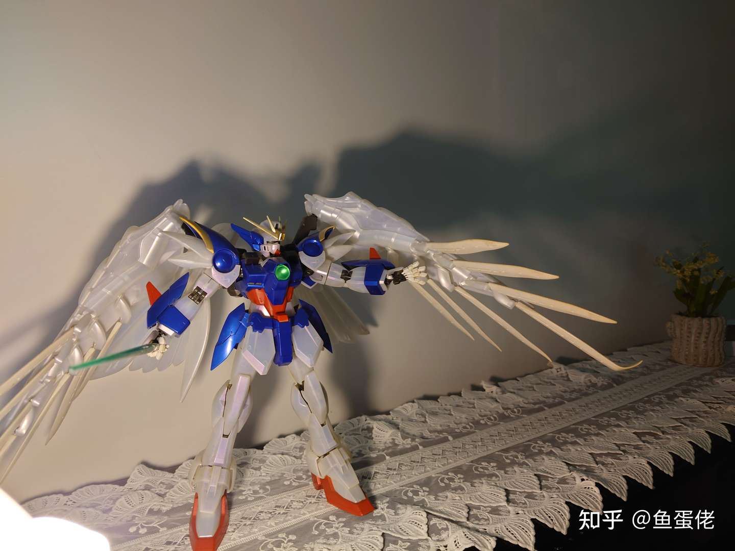

而到了现在,突然想起小时候的梦想,于是重新入了一套PG掉毛+GK改件,要把我心目中的PG飞翼零式做出来。多亏了“最烂PG”的称号,在众多高达模型普遍涨价的情况下,这玩意的价格居然不涨反跌。
这是我第三次做这款模型了
(至于为什么不拿以前做好的来改?因为也是不懂保护模型,10几年前做好的那款也是放在窗边,结果铺满尘、塑料也被晒到变脆了,导致把玩的时候零件都烂了,最后按shi体卖了。珍珠色的那款还好,因为没有地方放了,于是把他收到了盒子里,现在还活着。)
不过也有岁月的痕迹了
我怕翻车,甚至还额外买了一双翅膀当补件。。。。

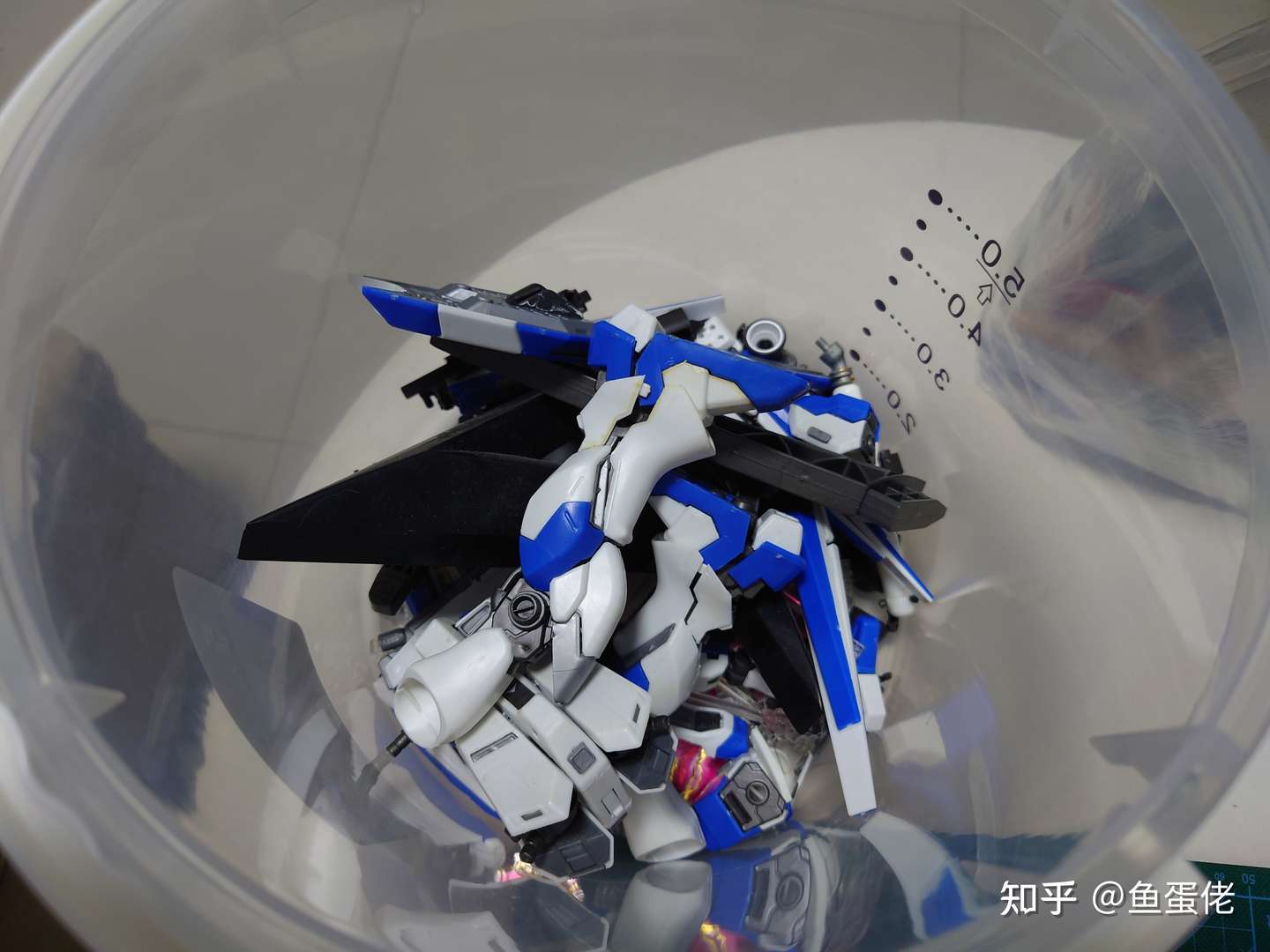

在之前买了一只祖国版的海牛shi体可以发挥用途了,身上好多的零件都有用。
这一桶都是宝藏啊,特别是全身的PC件

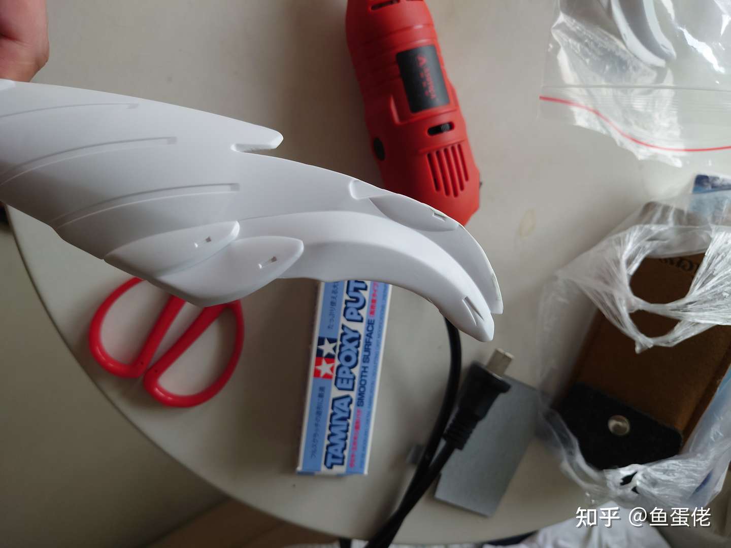

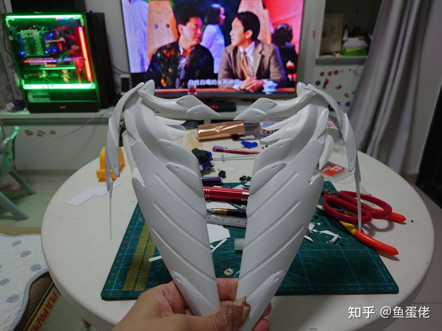

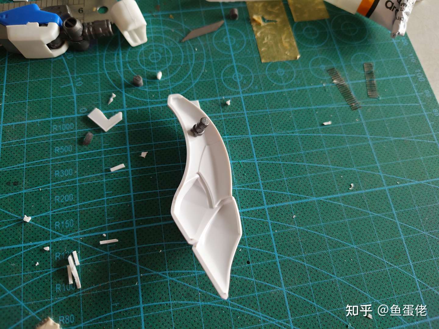

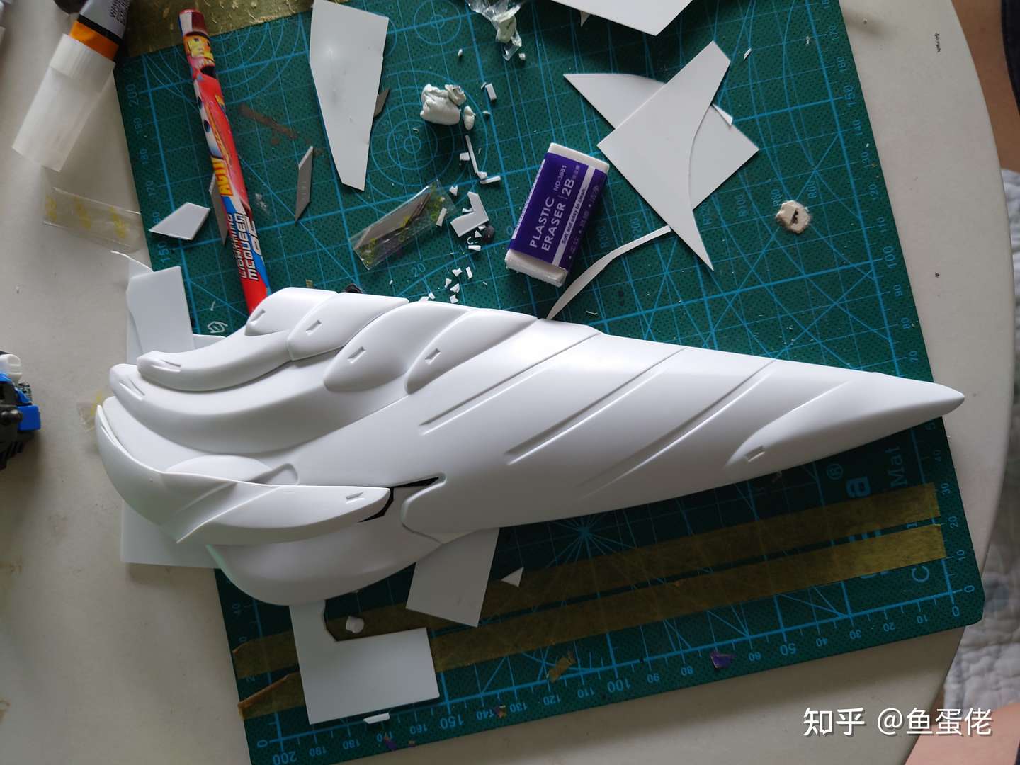

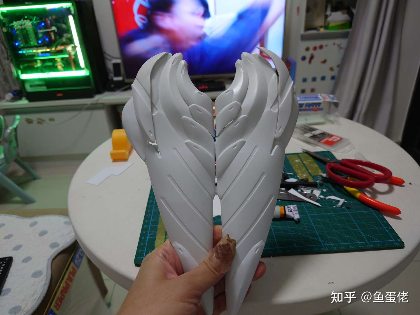

洗完件、材料准备好之后就开始第一步了,我的构思是要做“三段式”展开,于是先把两边大翅膀切割一下
P.S. 老B的塑料质量确实好,我用手锯和笔刀割了半天才割好,差点要上小电锯了。。

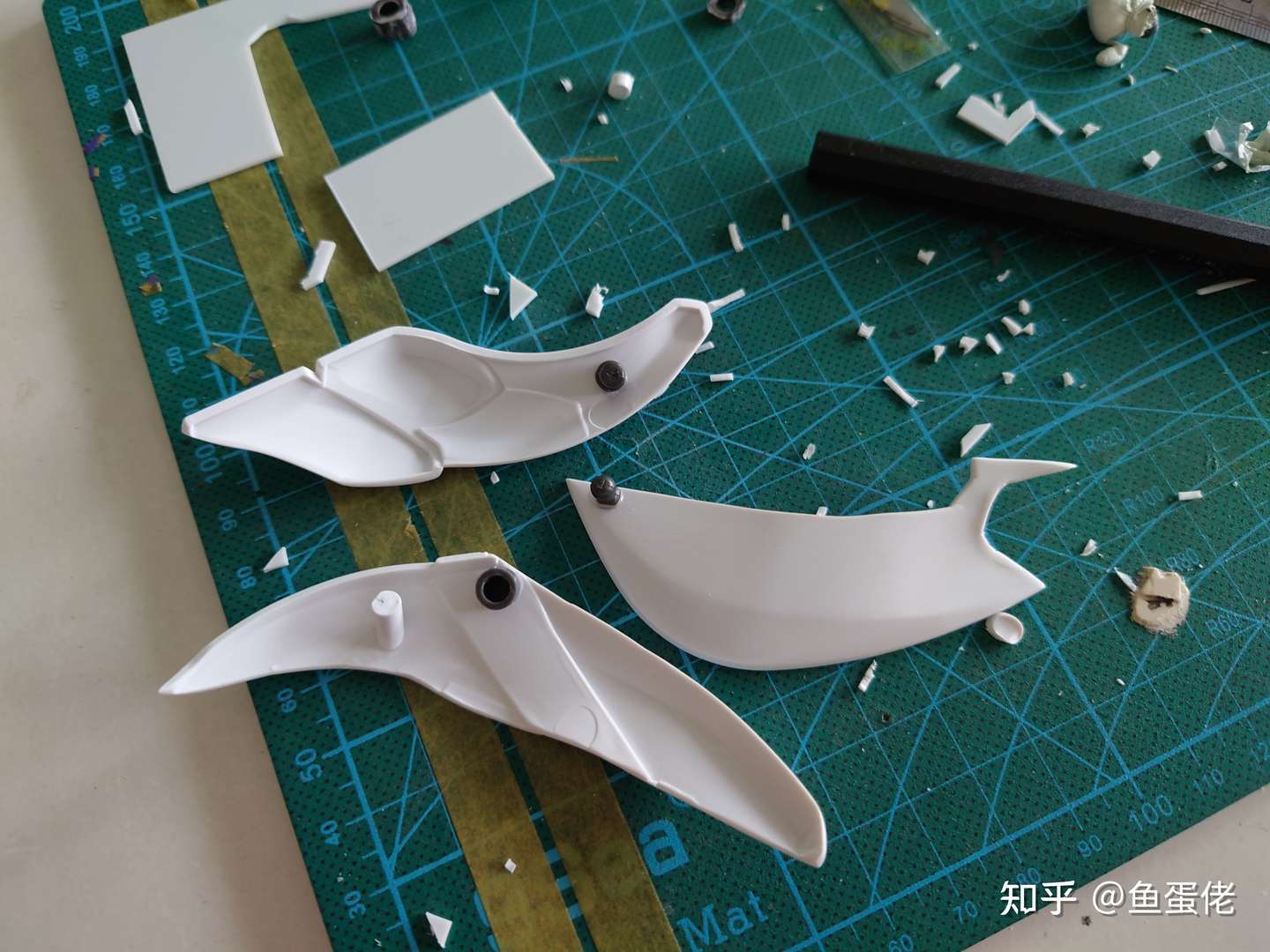

上图就是我的翅膀展开思路,所以每边翅膀都割成4块。割好之后要把边缘打磨平整,顺便把不小心割缺肉的边缘用AB补土补一下。

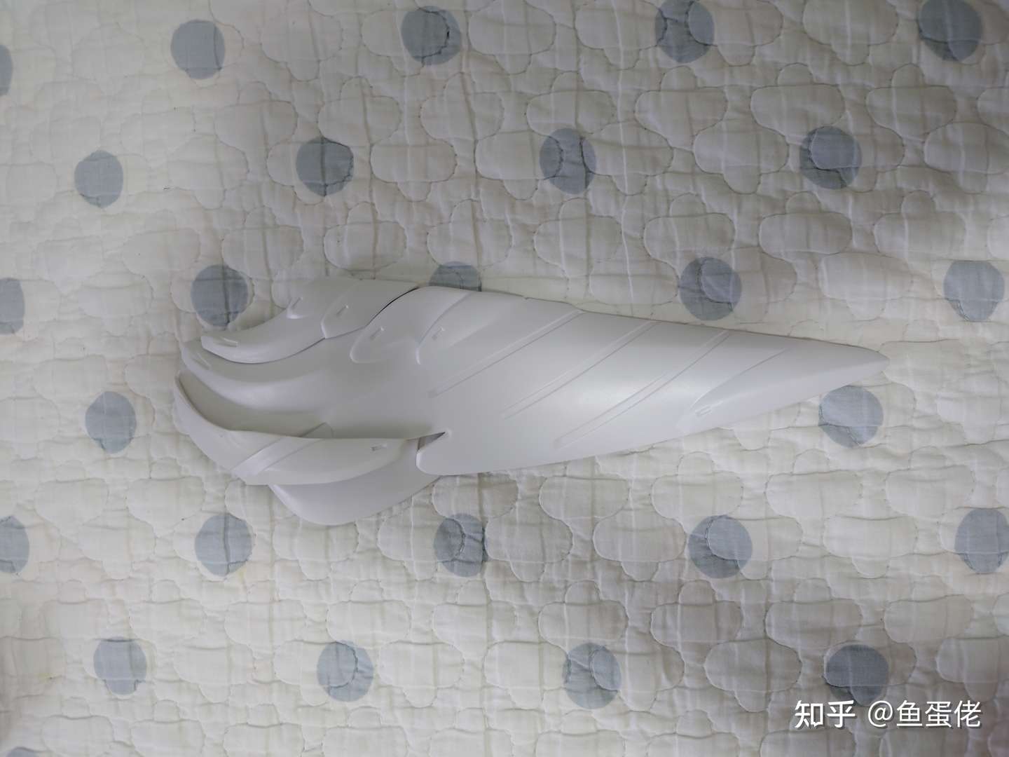

打磨完之后太脏了,于是丢到洗衣粉水里面再泡一会然后晾干

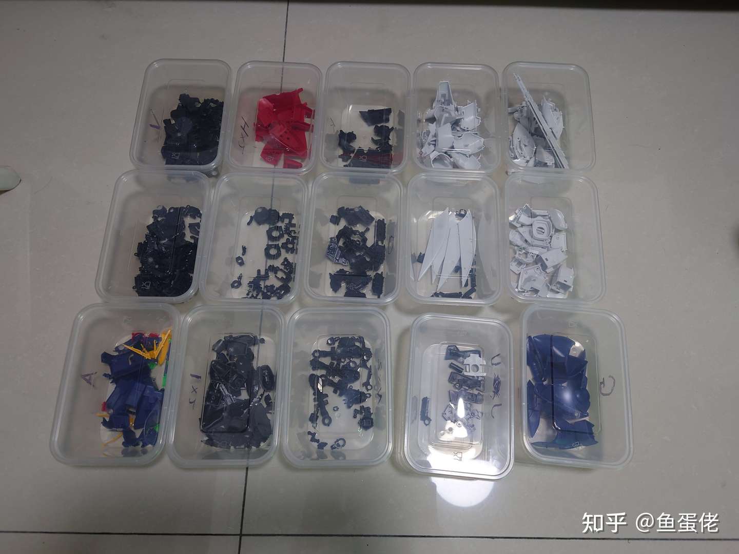

趁着晾干零件时,顺便把所有板件上的零件剪下来分类放好、GK件拿去泡,为日后修水口上补土做准备。
15盒待修件的零件
翅膀零件晾干之后,就真正动工了。
看我用这只手变魔法

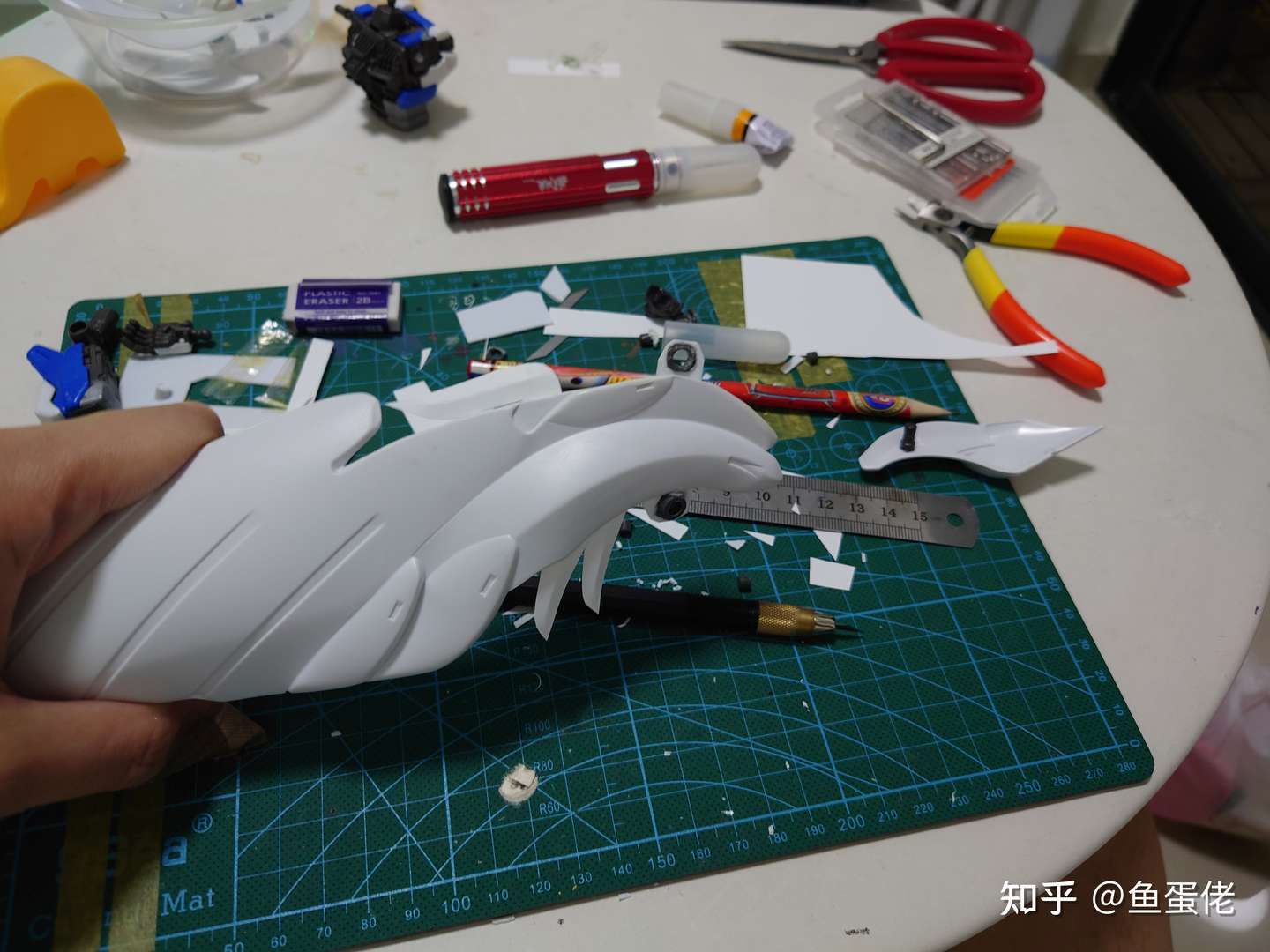

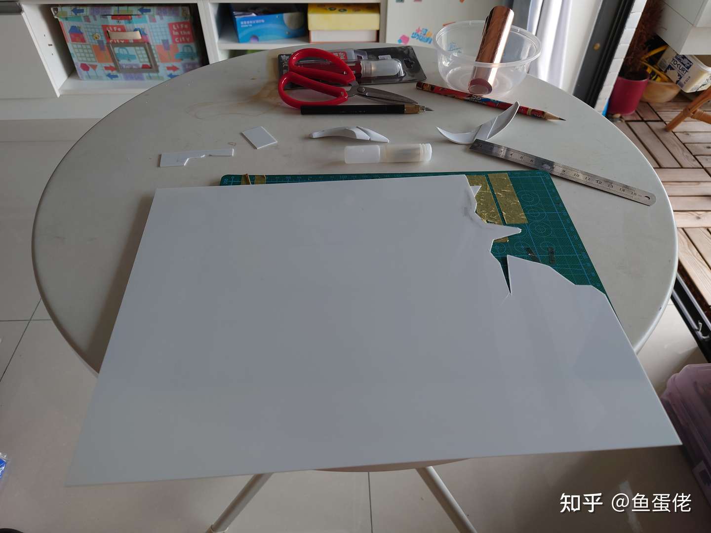

先把胶板切一小块出来做备用。

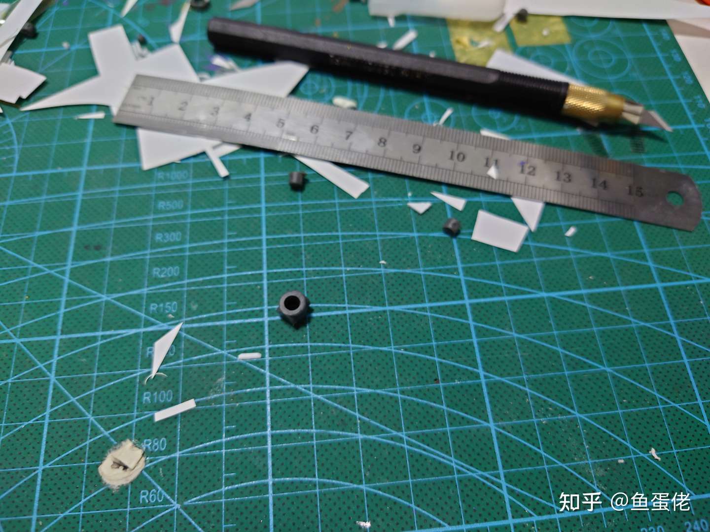

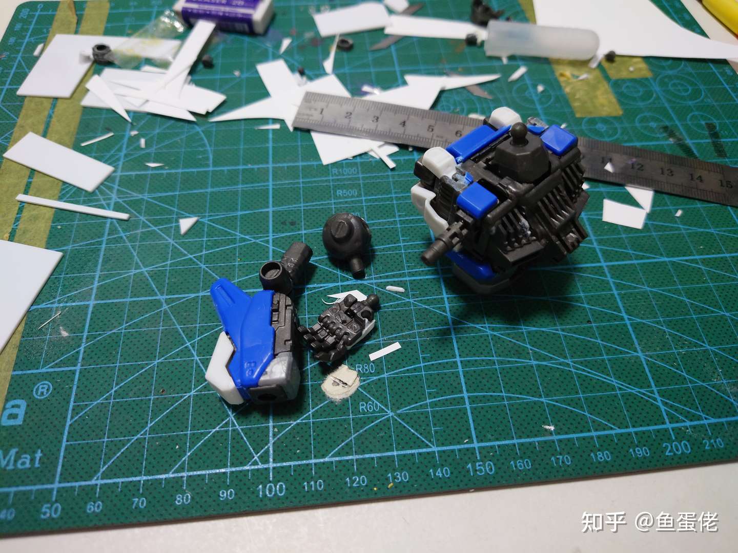

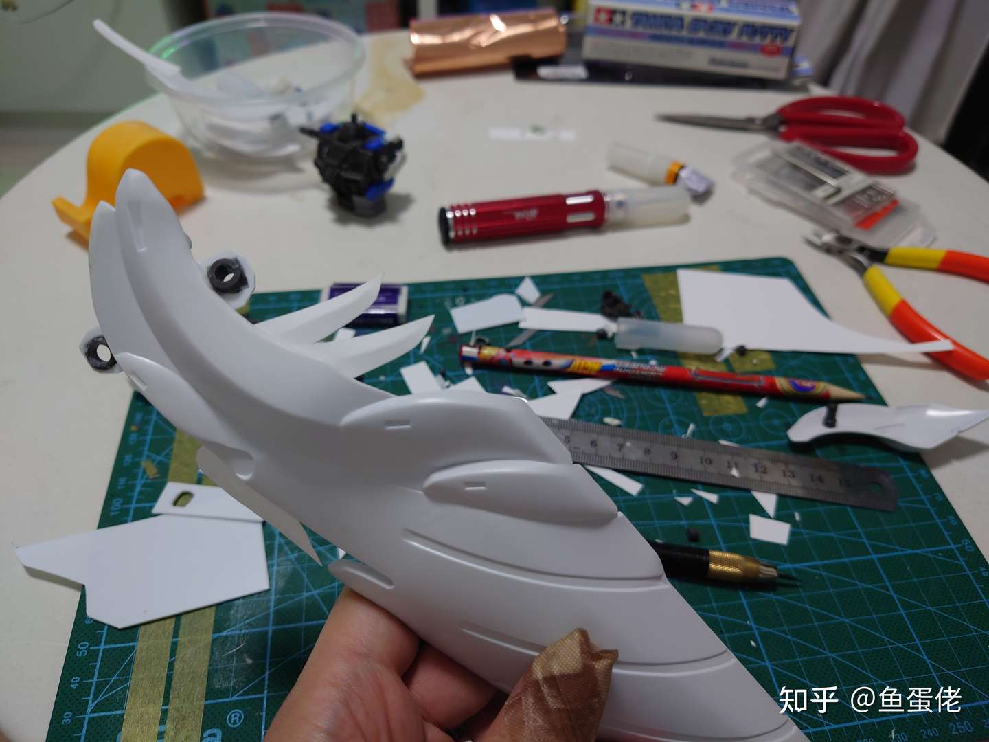

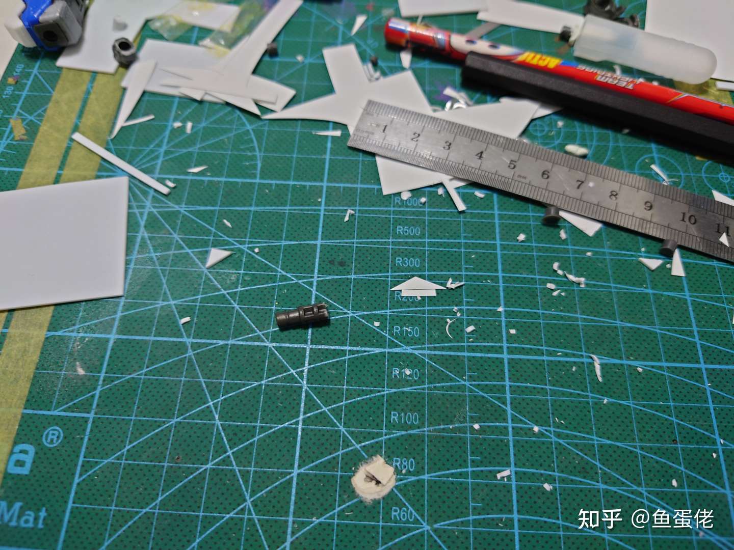

接着把海牛shi体肩膀与身体连接的关节部位拆开,取里面的PC件。
把PC件两边的连接卡榫切掉。

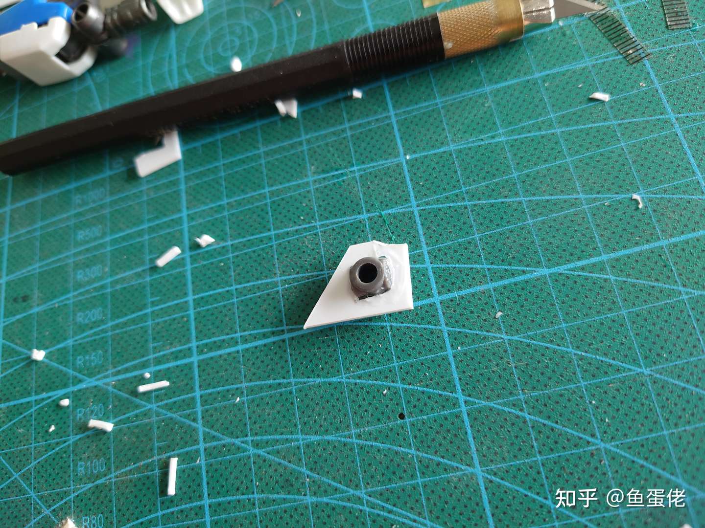

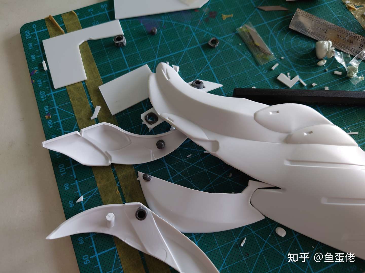

然后把刚刚切下来的胶板再切小一点,当作翅膀与羽毛之间的连接件,之后打孔,再慢慢修到可以塞入PC件为止。
这胶板的形状最后还要修
用AA超能胶把PC件和小胶板固定好之后把它粘到翅膀上。
等待胶水干的时间,把海牛身体上连接肩部的卡榫切下来。
接着修一下这个卡榫,像切香肠一样一点一点把长度修好,接着黏在第一片翅膀上,期间要慢慢定位,以便能粘到合适的位置上面。
接着大翅膀另外一边的连接件也是如法炮制,切胶板、打孔、切PC件、固定,等固定好之后把两边的连接件形状修一下。

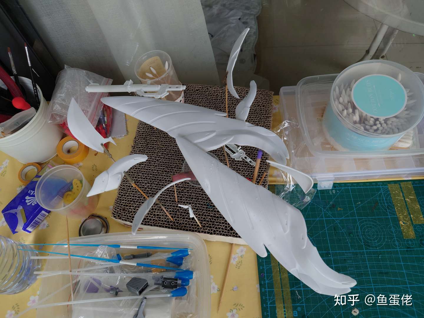

为了展开之后羽毛与大翅膀之间的空间不那么空,于是用0.3mm的胶板做了几片羽毛。羽毛中间用刻刀轻轻划一下,然后稍稍折一下以产生立体感。
额外增加的羽毛看上去不会像“平面”一样了
然后剩余两片羽毛也是慢慢额外增加连接卡榫。
中间的羽毛,我使用了手部连接拳头的球形关节,而下面的羽毛我则用了流道作为连接卡榫,因为原本shi体上的卡榫太短了。

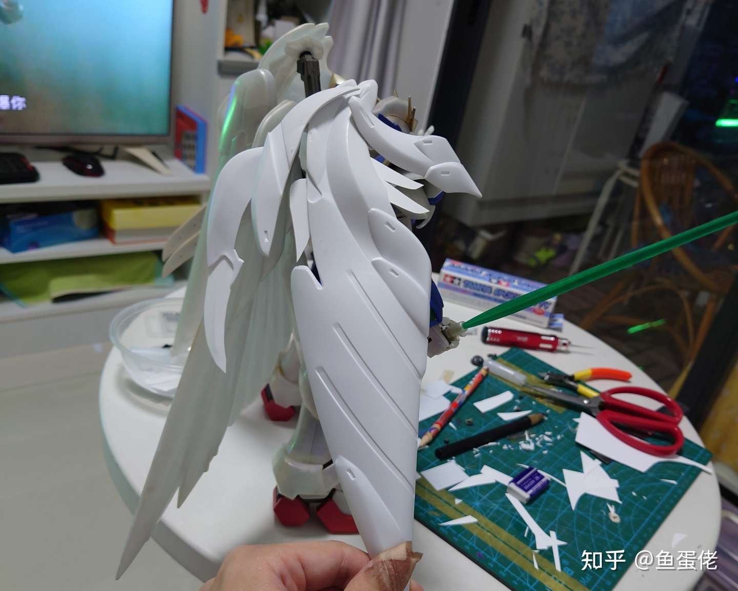

所有部件都做好之后等胶水干透,然后组装在一起。
展开前:
三片羽毛全展开:
替换一下原来的翅膀,全展开后效果不错
另外一边大翅膀也是同样的操作,看我魔法变变变!
展开前
两边翅膀全展开!
翅膀部分完工,接下来就是修水口、修GK了。。。

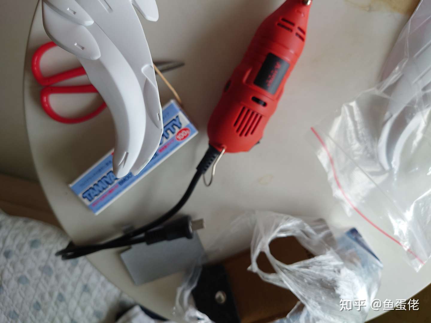

后裙甲的连接处是用海牛shi体裙甲的PC件和球形关节做的,把2个球关从shi体的裙甲中割下来,然后把PC件一分为二。
由于掉毛的后裙甲是有“骨架”的,所以下一步就是要打洞,在骨架上留出空间塞PC件,手钻太费劲了,于是借助一下科技的力量
需要调到最慢转速
先把后裙甲的骨架假组一下装上去,然后手钻保持水平,打洞。虽然会破坏骨架的造型,但组装完反正是看不到的就无所谓了。
科技的力量
打洞后把球关节塞进去试试,大小刚好了。
