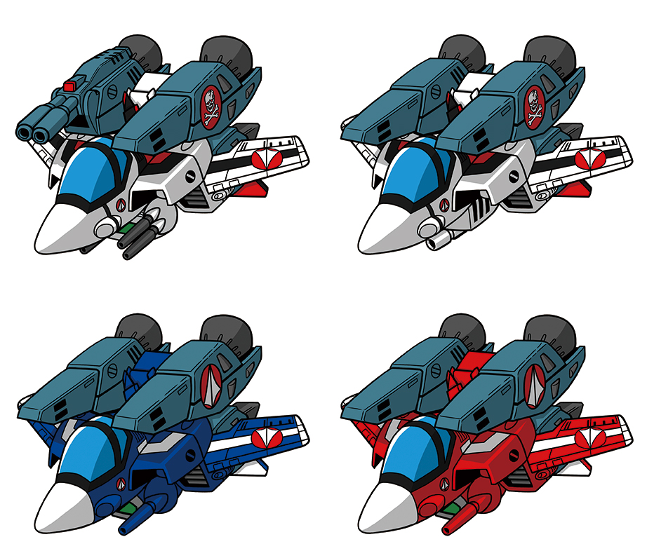

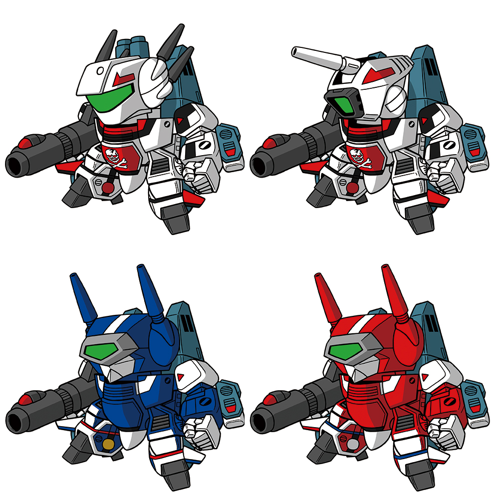

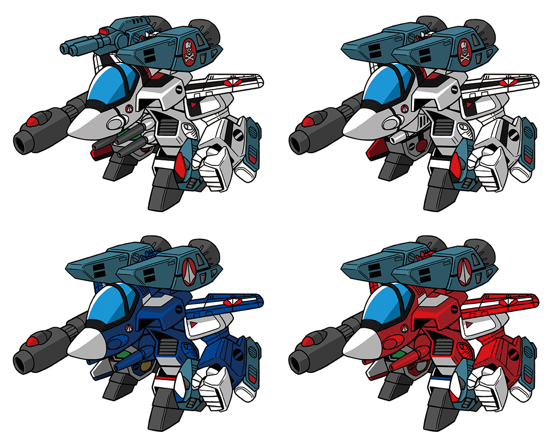

開発にあたり、新規描き起こししました商品開発用画稿を大公開!
●ファイター
●ガウォーク
●バトロイド
いかがでしょうか?
まずは、こちらの設定画を描き上げて、それを元にシールや塗装完成品の製作を行いました!
パッケージの描き起こしカットもこちらの設定画から派生する形でポージングを取っております。

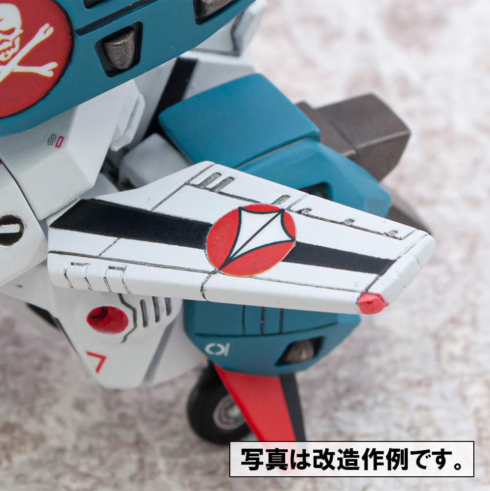

本ブログで改造作例をご紹介する事はほとんどないのですが、前回お伝えしました通りの傑作プラモデルですので、3Dプリンタなどで、改造パーツを新造し、アップグレードを行ってみました!
名付けて『超時空モデリング』!
それでは、早速改造作例の完成状態を製作途中写真を交えながらご覧いただきます!

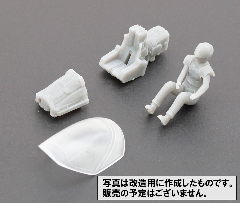

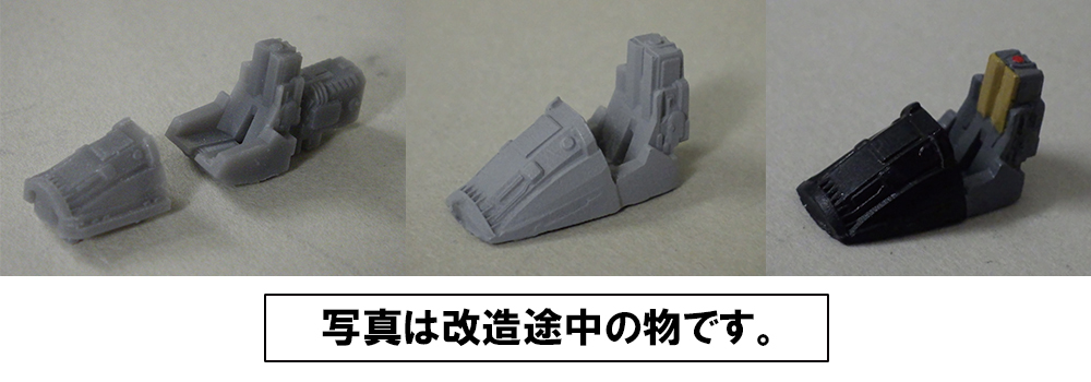

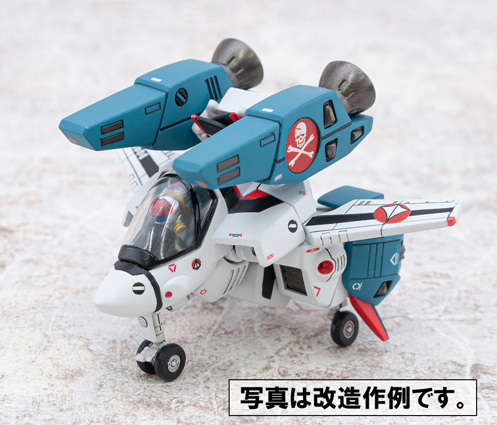

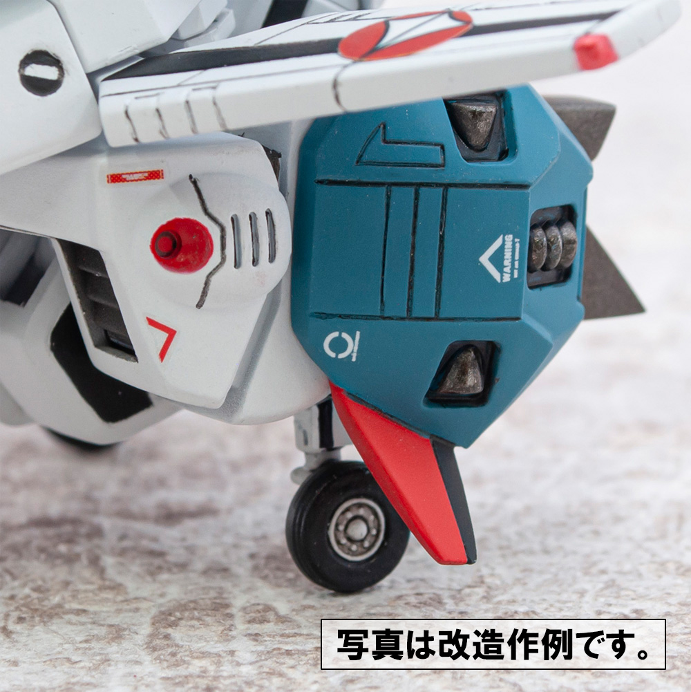

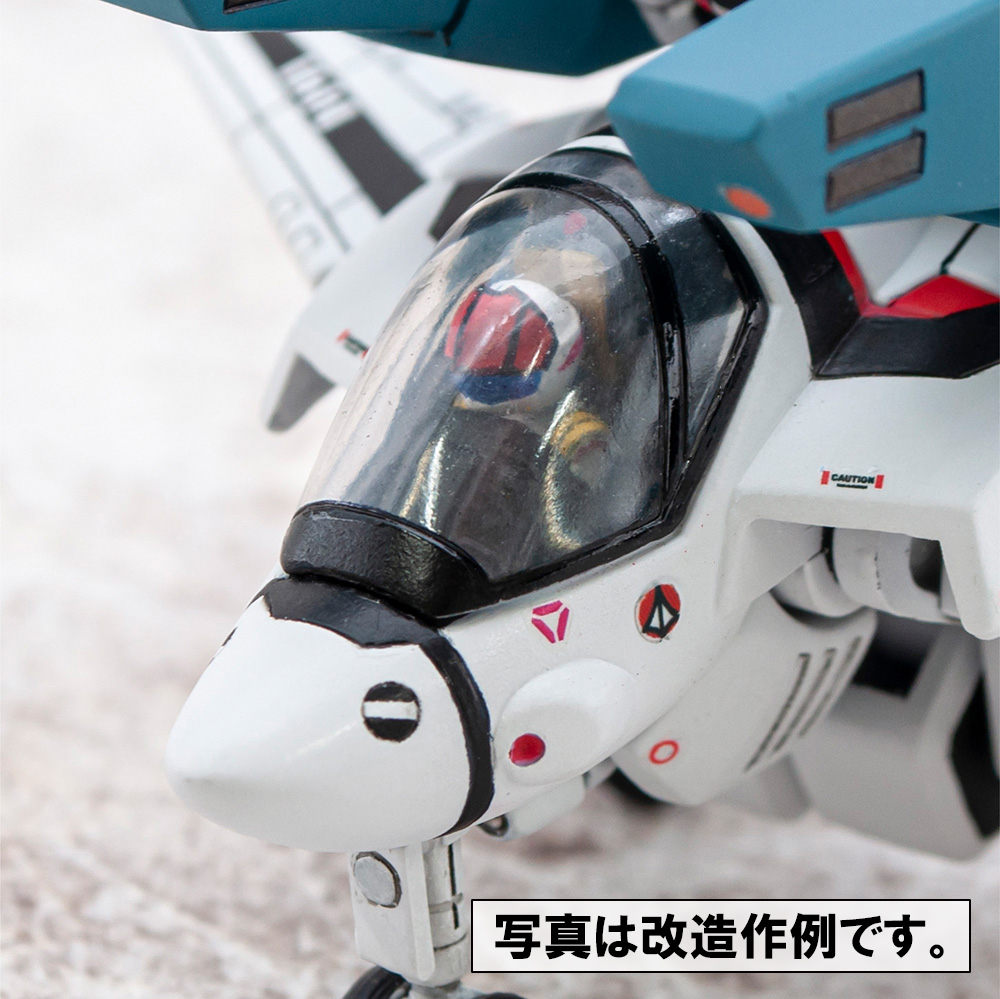

まず一番の改修ポイントは、コクピット含めたキャノピー周りです。
キャノピーをクリア成形にて新造し、搭乗パイロットも新規造形、さらには統合軍コスチュームもフル彩色して仕上げました。
SD故に、キャノピー周りが大き目にデフォルメされていますので、しっかりと見えるように作ってみるとかなり映える箇所になっています。

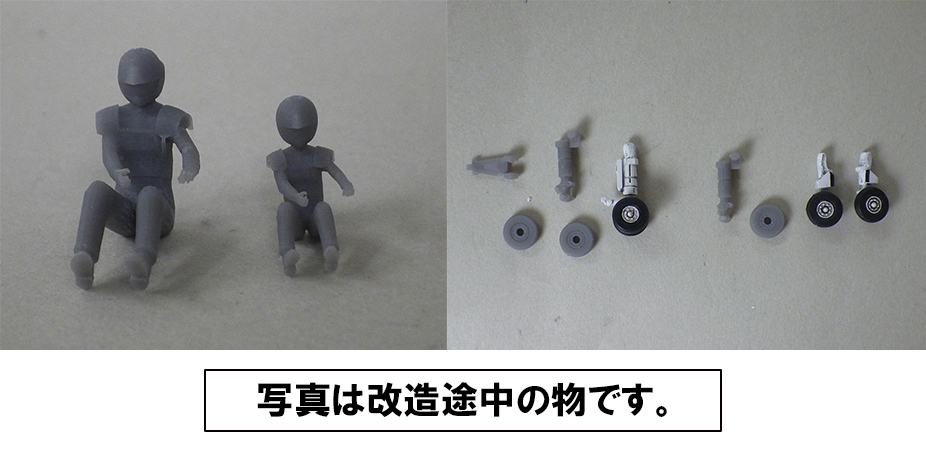

以下が、今回の作例の為に、造形&出力しましたパーツになります。
※改造パーツは本ブログ用に作成したもので販売の予定はございません

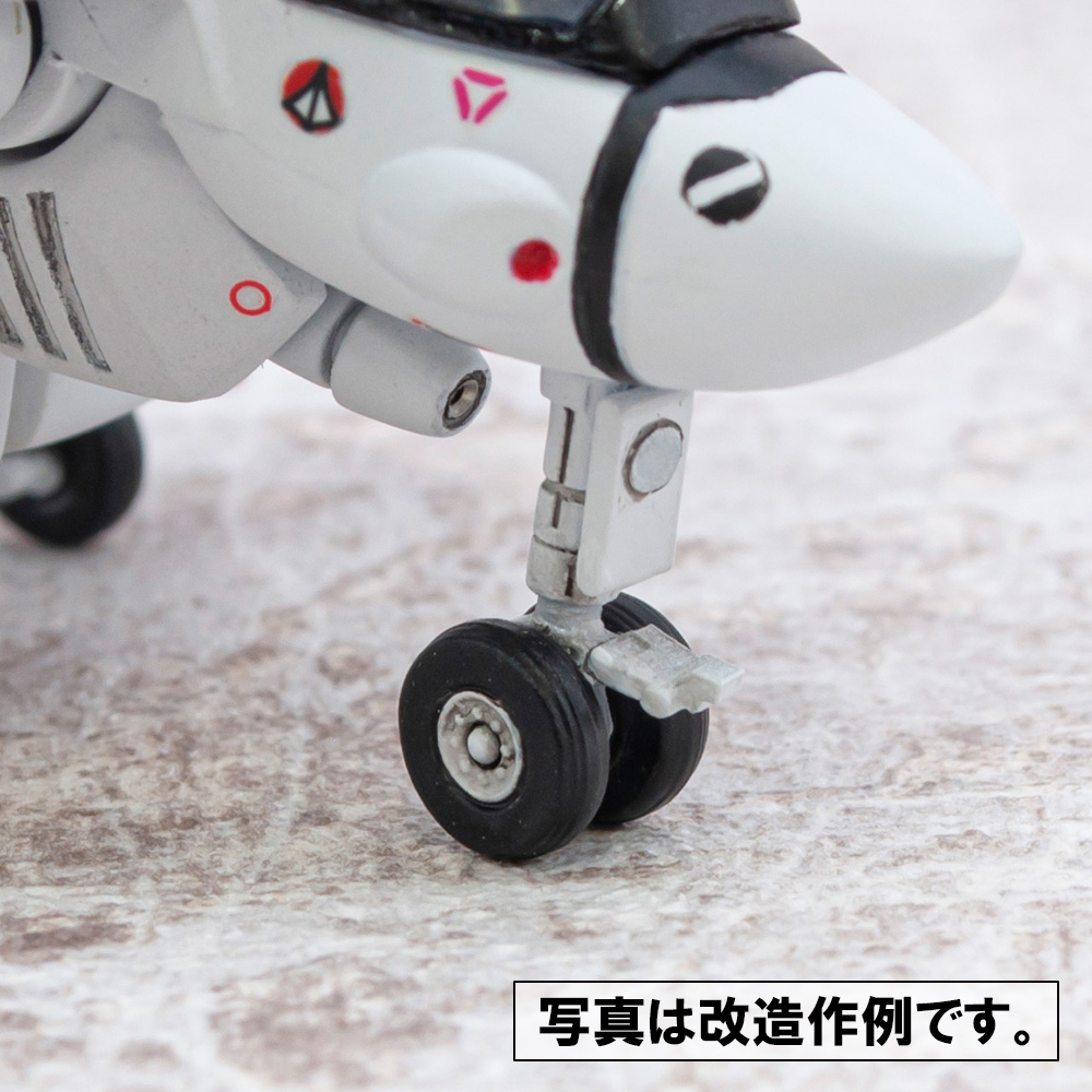

パイロットはサイズ違いで2種用意したのですが、大きい方の頭部を小さいほうに差し替えるデフォルメ工作を行っています。ランディングギアも出力品に一部ディテールを加えてから塗装を行っています。
光造形品を磨いてそのまま塗装・・ではなく、デジタル出力を手作業でクリンナップするというハイブリッド工作なのも今回の『超時空モデリング』のキモと言えるでしょうか。
それでは、製作工程の写真をどうぞ!

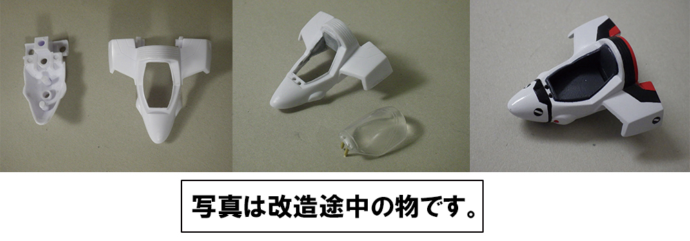

キャノピー周りをくりぬき、新造したクリアパーツをかぶせられるように加工。

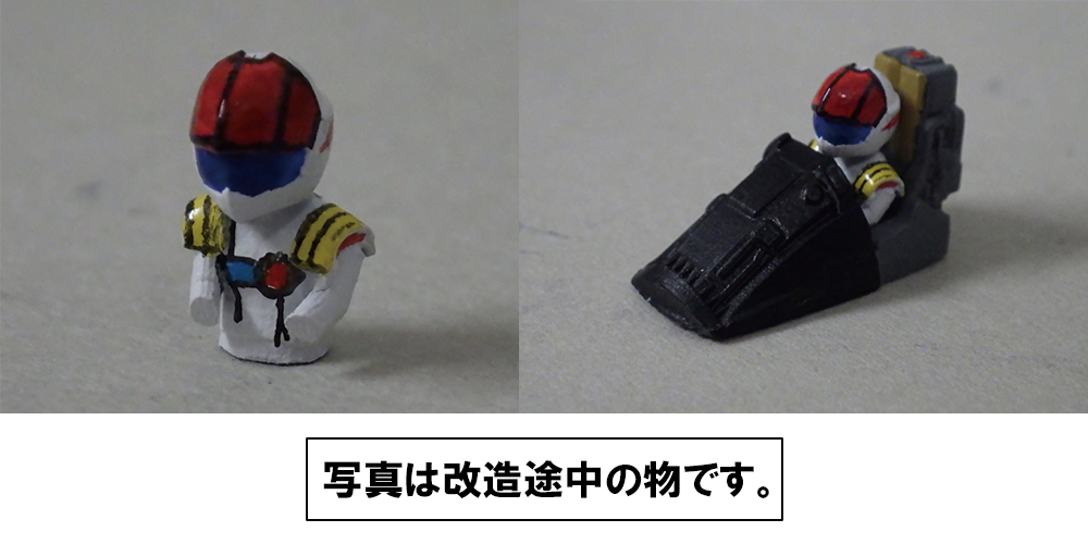

くりぬいた箇所に“床”を敷き詰め、コクピットを固定できるようにしています。
キャノピー、パイロット、コクピット計器類を追加し、細部を塗り分けるだけでここまでハイクオリティの完成品に仕上げられるところからも、元々のキットのポテンシャルの高さがお分かりいただけるかと思います。

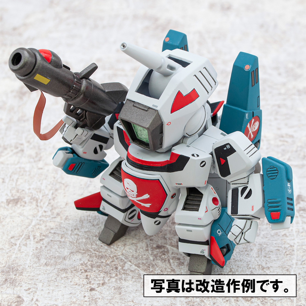

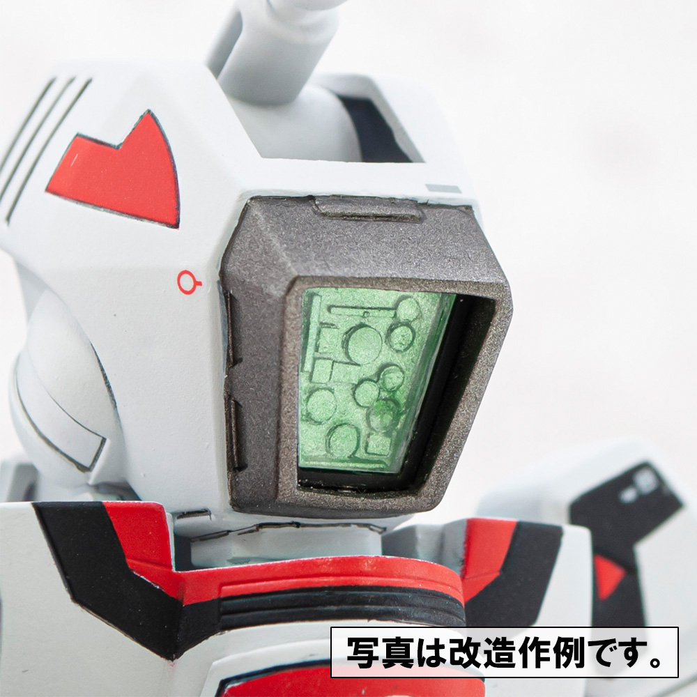

こちらのファイターとは別にバトロイドも作ってみました!

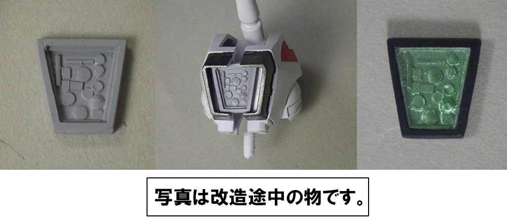

こちらも頭部のカメラ部にメカニックディテールが施されたパーツを仕込んで、その上をクリア成形のパーツでかぶせる形にしています。
カメラ部の加工途中の写真になります。
内部メカは、プラ棒やプラ板の切り出しからディテール風に配置していきます。
密度あるメカニックに仕上がりました。

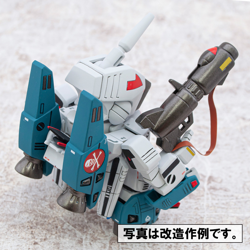

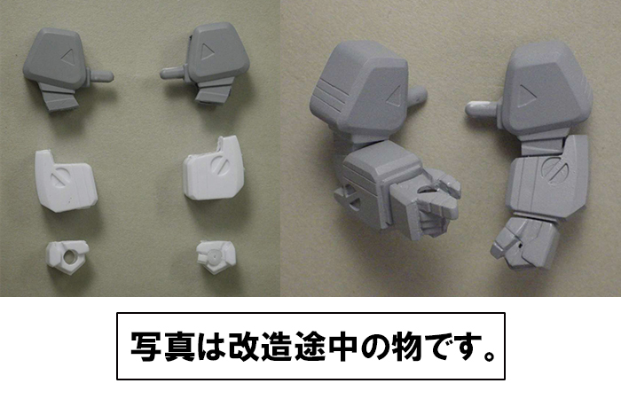

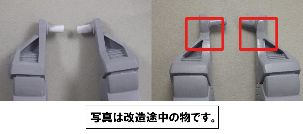

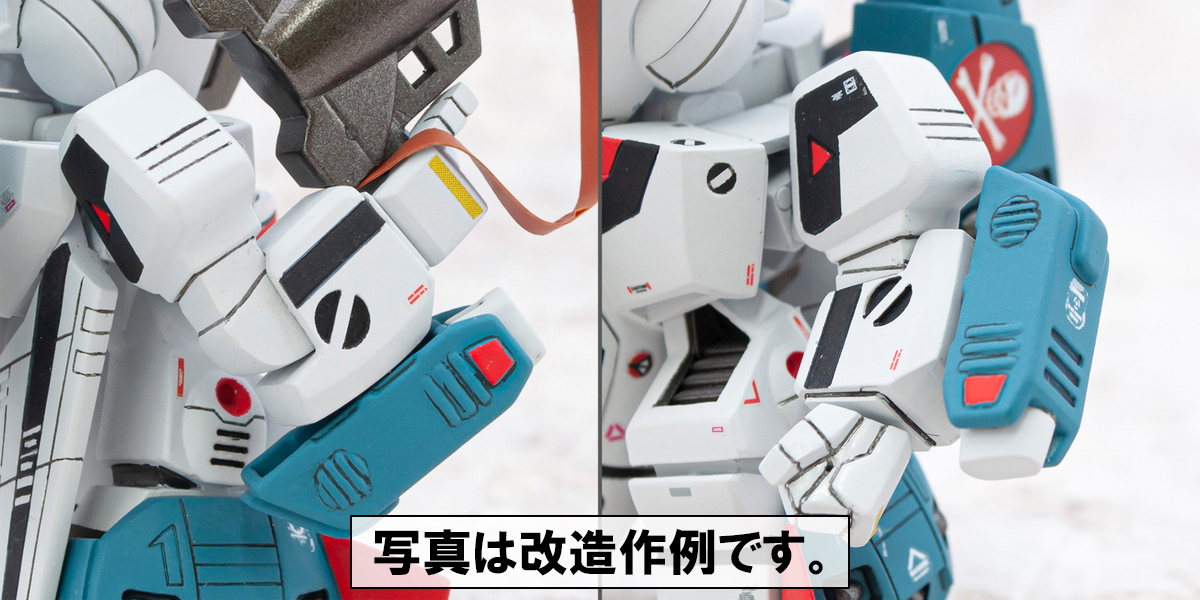

腕部は元々肘がまっすぐに伸び切っていたものをポージングを前提とした表情を付ける形で角度をつけてみました。バトロイド専用の作例ならではですね。
元々の真っすぐな状態だった腕を肘と手首で切断します。
改めて、角度を変更し再度接着して、表情付けしました。
シンプルな改造ですが、直立で武器を保持した立ち姿が格段にかっこよく決まりますね!

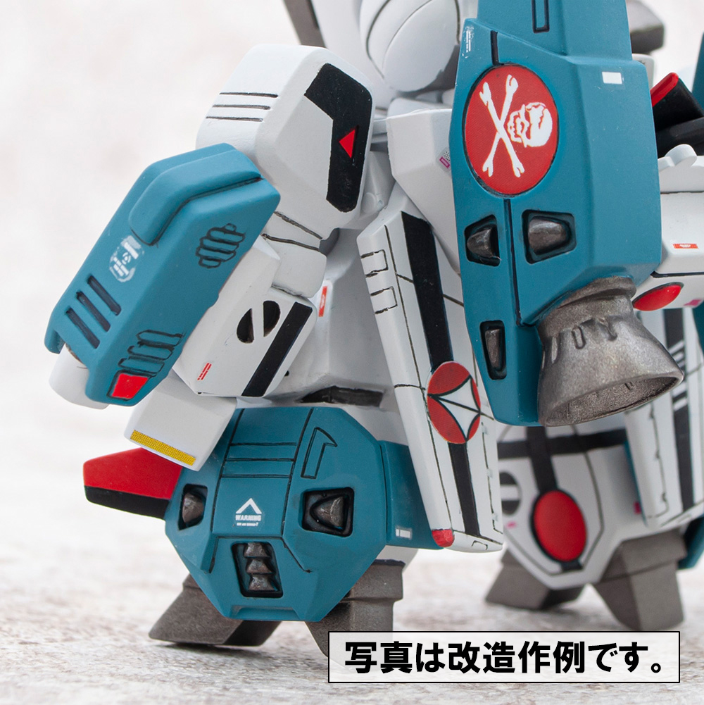

立ち姿がカッコよく決まるという意味では、
⇐左加工前 右加工後⇒
脚の付け根を外側に開くようにする事で「ハの字」立ちが決まるように加工しています。

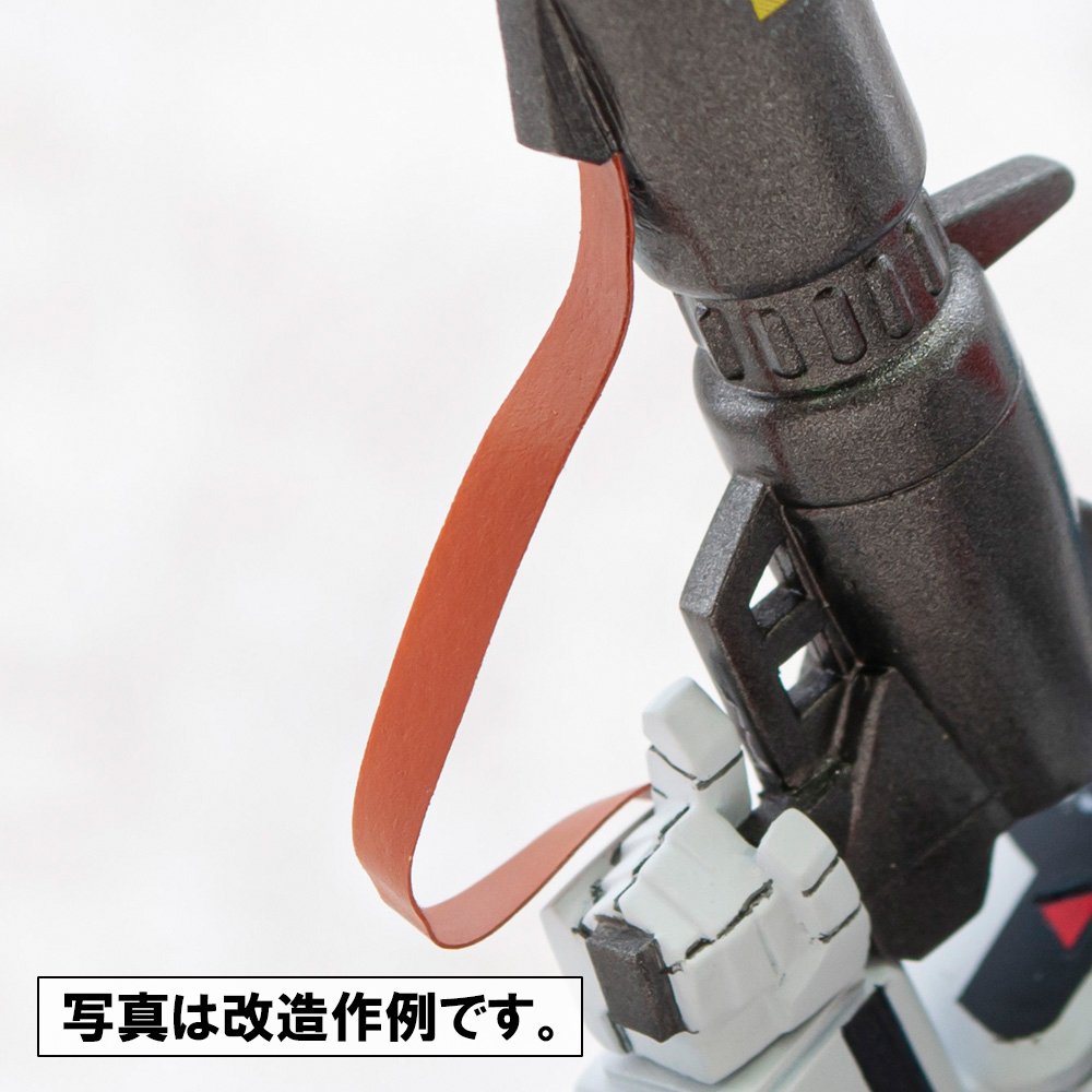

そして、ガンポッドには、専用のベルトを追加しました。バトロイドで構えた際のお馴染みの絵面が決まりますね。
