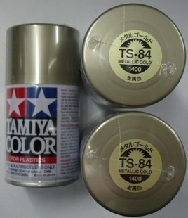

请问那个大大用过田宫的喷罐 电镀金(TS84) 听别人说这个的效果很好
想用来喷PG强袭自由的骨架...(那个屎黄色多杯具大家都知道...)
希望用过的大大能发张实际效果图来看看
(家里不给买泵 只能喷罐)

田宫油性漆罐喷 都是中规中矩的 没什么不好 也没什么特点,,,,可以用用 但是效果不要和比喷的特效漆比 必定 田宫是啃老族 如果盖亚看见田宫的油漆 可以喊爷爷了

用过,还行不打磨易发泡

用喷罐金属漆有些令人头疼的问题:
一是距离的问题,即使在干燥的环境下,距离不对,漆膜干后很大几率会变得很粗糙。
这个我碰到很多回,杯具不计其数,仍然不得要领。(这个问题电镀银TS83最严重)
二是金属漆喷罐里的金属颗粒貌似总不够用,在还有小半瓶的时候,金属颗粒就基本告罄。
勉强再喷又是杯具,你会看到喷出来的基本是透明漆,少量的金属涟漪在透明漆里荡漾……
痛定思痛,本人一年前彻底放弃喷罐,改用喷笔。唉……

LS 。。。。条件干燥 室温合适 喷出来的基本是透明漆,少量的金属涟漪在透明漆里荡漾……这些都不是问题。。。。是你用法不对 首先要用温水 大概40度的温水侵泡 把喷罐 放在水里一半 直到喷罐与水温同步 喷罐温度合适了 油漆的溶解度更好 在充分摇均 喷的时候 顺一个方向 与模型保持5CM左右 快速划过 如此重复 直到模型漆面饱和。。。。。

摆造型 会引起掉色的 注意
LAOBAIMS06SLV7.铂金玩家
2010-11-14 01:44 发布于
附着力不太好啊

我用过,比TS21好,相对来说比较亮

貌似这个罐子很贵啊

还需要这样做啊。学到了。
个人感觉喷罐是比较难掌握的。
像那个金属漆漆膜变粗糙的问题,我想了又想,也许恰恰是太干燥了,
而且可能当时空气流动较快。这就和喷镜面用黄标溶剂缓干的道理正好相反……

要用光澤黑打底,不然不容易出效果

5CM??? 会不会太近了??? 听别人说是25-30CM啊~~~

想问一下 喷完电镀金后用什么作保护漆好?
