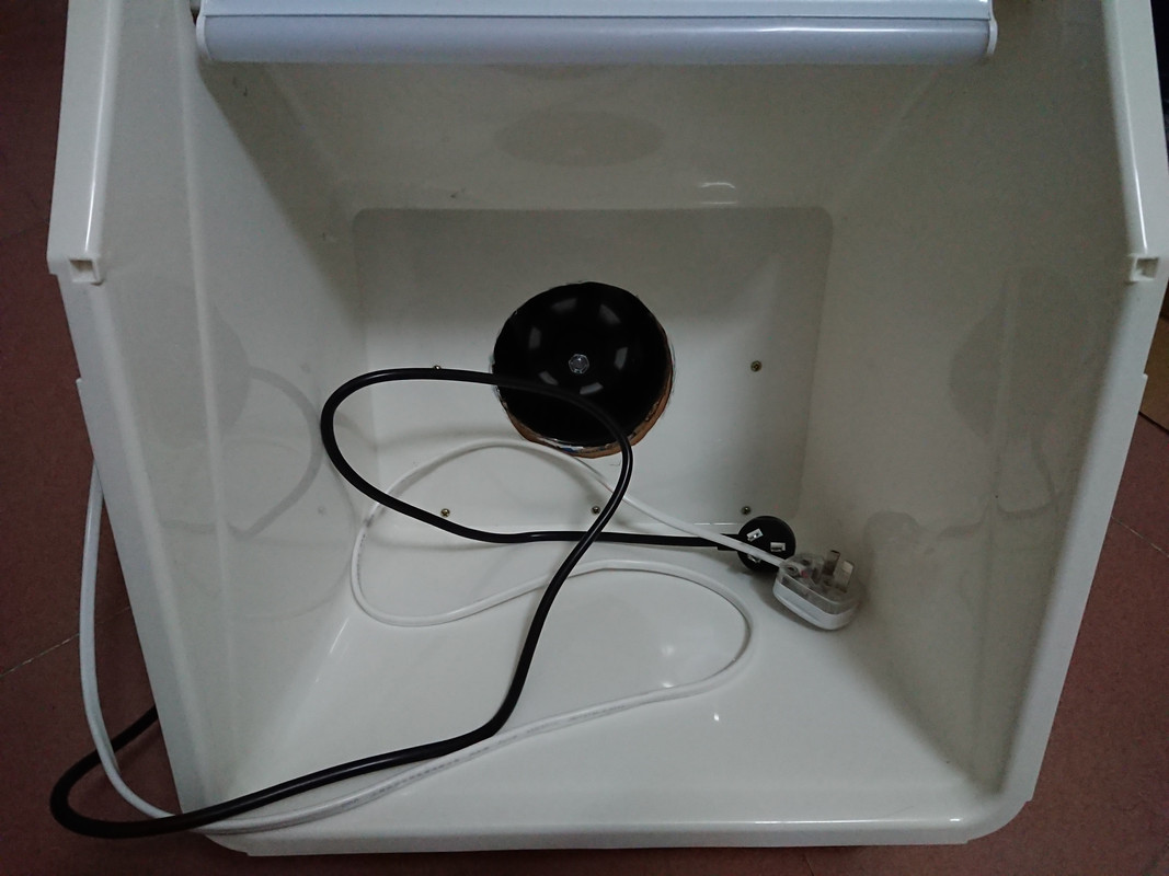

今天花了一晚上的时间,把喷箱完成了
工作太过忘我,结果忘记拍过程照了

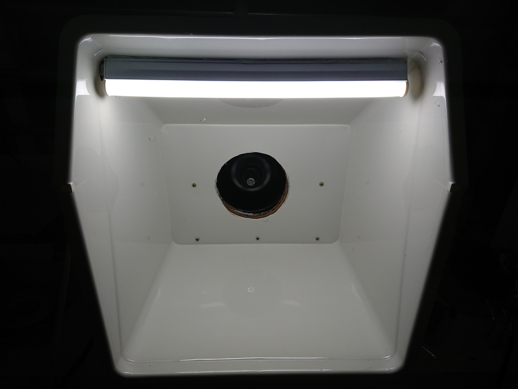

先来个正面照

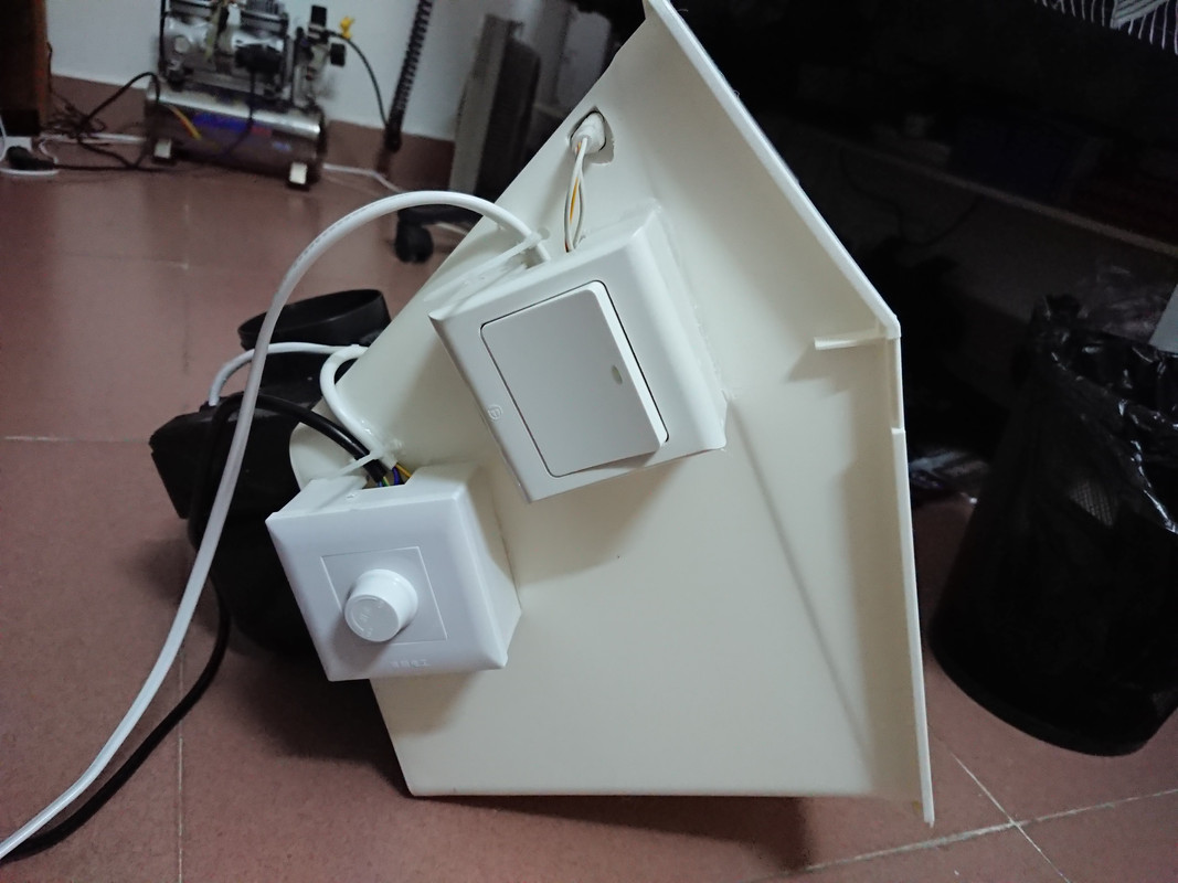

风机用了一个调速开关,灯管就一个普通的开关,开关直接在外面用热熔胶粘上了
本来打算把开关并排着放的,发现灯管的线太短了,只能这样了

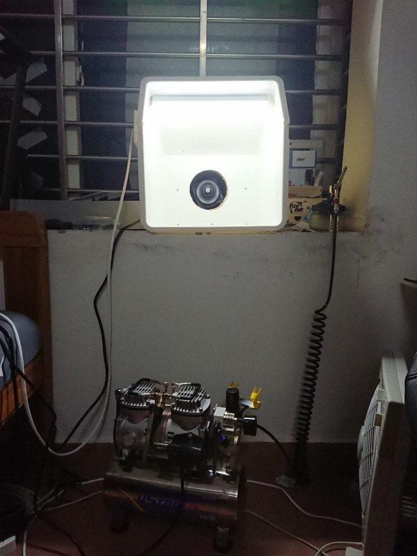

顺便放上准备拿来当工作间的地方
没错,就是厕所!!!窗台前放一张小桌子,空间有限,不过凑合着用吧。。。
