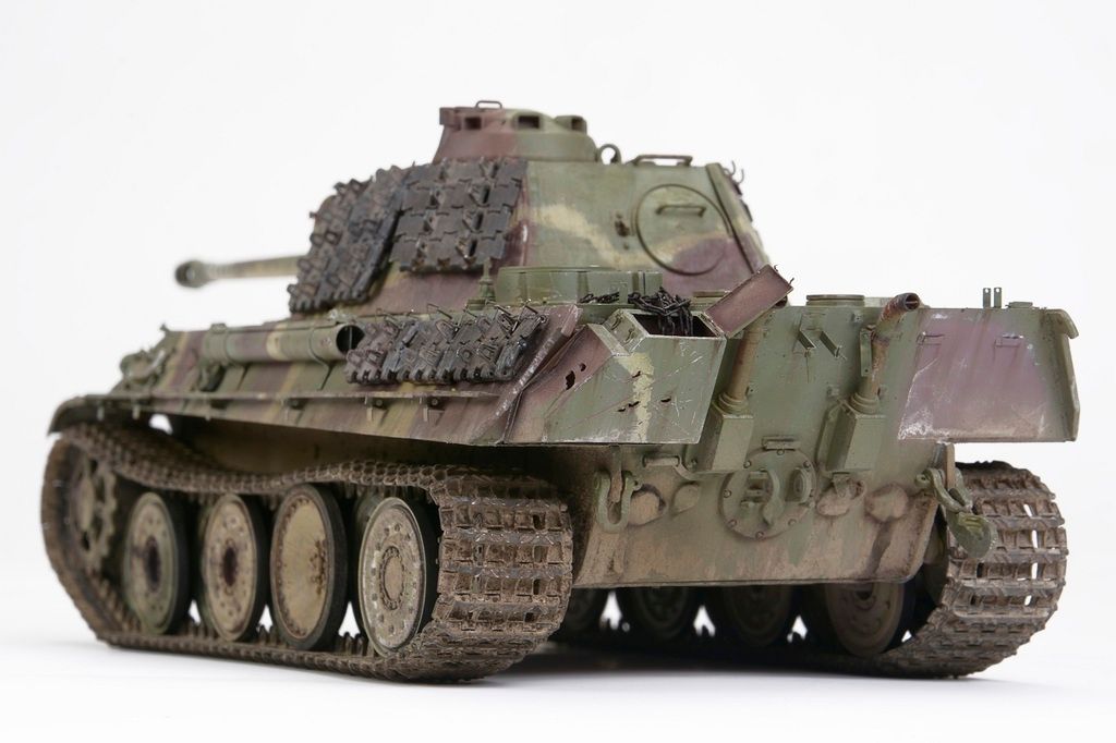

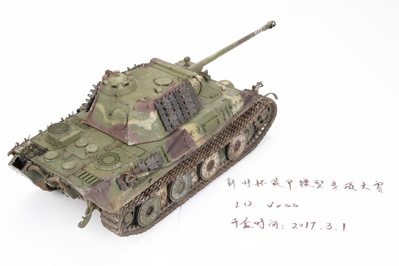

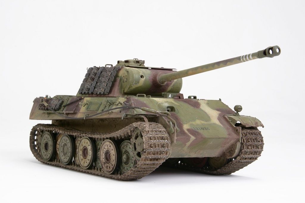

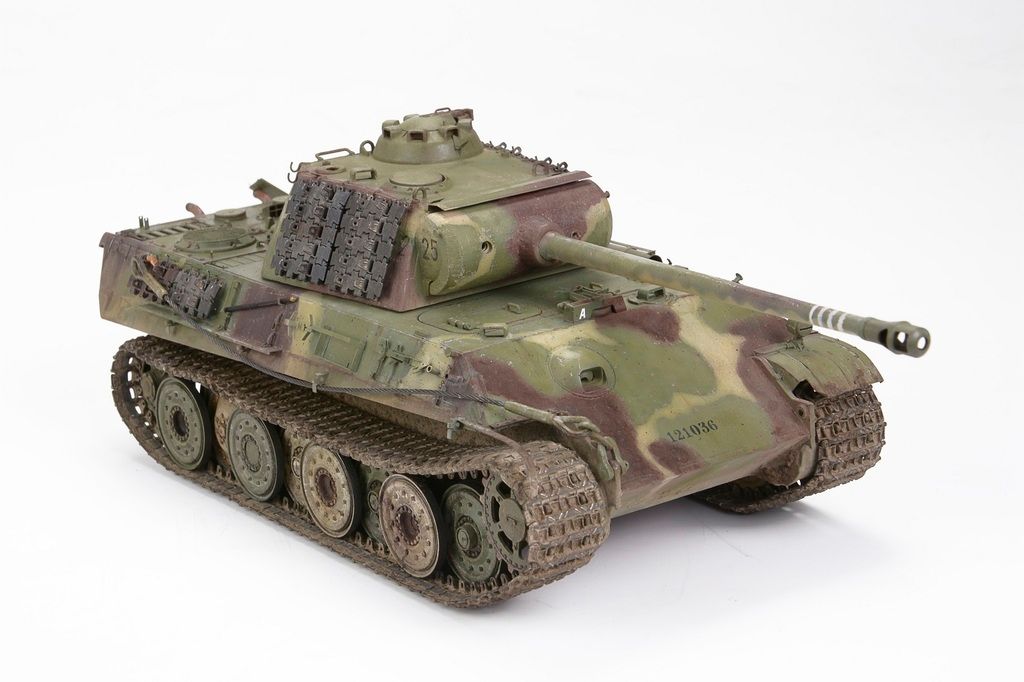

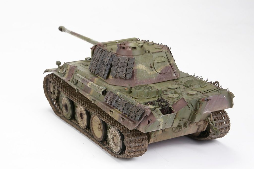

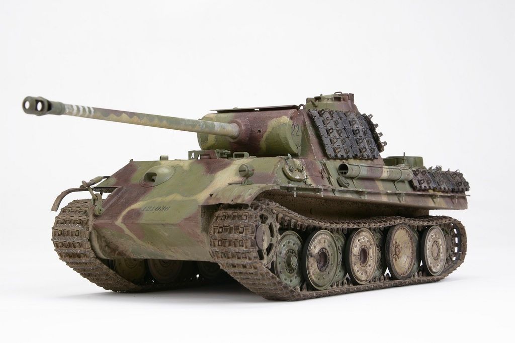

完成
记不清阑尾几年了,经历了几次大赛,胶水都泛黄了,值得庆幸的是当年焊接的蚀刻片还是比较牢靠,搜罗了一下零件也还算齐全,参照维克多大师的作品,做个225,也算是对阑尾有个交代

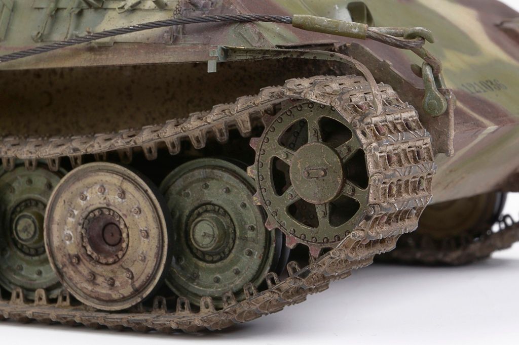

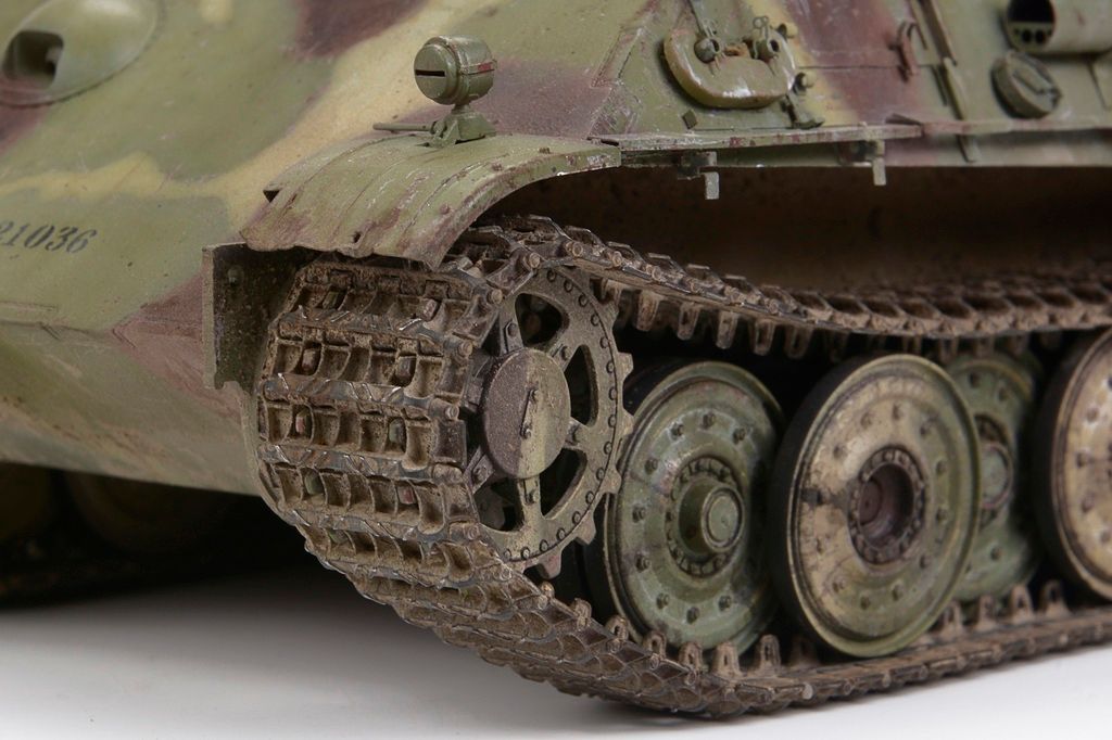

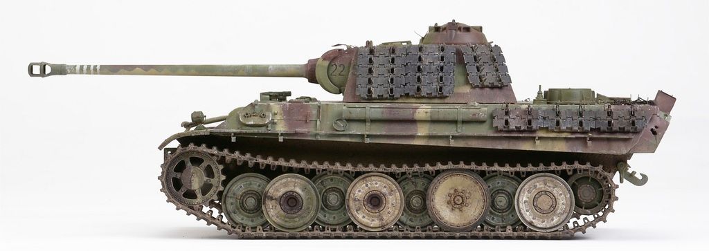

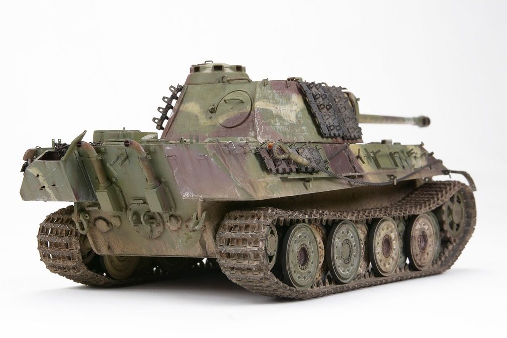

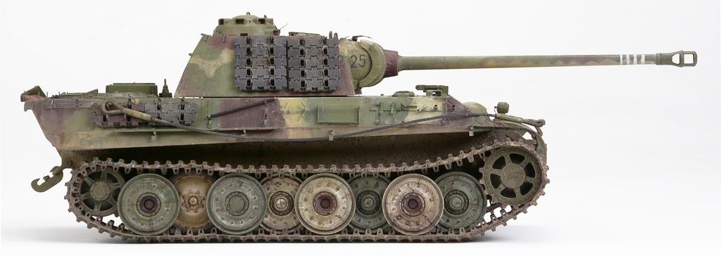

225豹子的一个看点就是路轮,左侧三个两组钢轮丢失轮轴盖板,裸露出中轴,第6组路轮为临时使用的胶轮
市面上没有确实轮轴盖板的补品,只能找资料自己改造,那么,轮轴是什么样的呢?
谷歌了半天没有找到任何可以参考的资料
于是先参考Viktor的,他的方法是挪用了胶轮轮轴,切来直接装,看着也像那么回事,照做(左侧是用以参考的虎后钢轮)
但不对啊,怎么看怎么别扭,这时,KC帮我找到了一张剖面线图,打开了新世界大门
按照剖面图 轮轴周围并没有固定螺栓,轴侧壁缓坡到底,轴与轮之间还是有圈空隙 而且轴盖稍微比胶轮轮轴大一圈
既然有线图做理论依据,下手就干脆了,电磨电磨,轮底部与轮轴距离加大了一些,更接近照片而不是线图
对比了一下照片,应该比较接近了
于是做了足够的数量,并在最后一对钢轮上增加了螺栓垫片,路轮改造完成

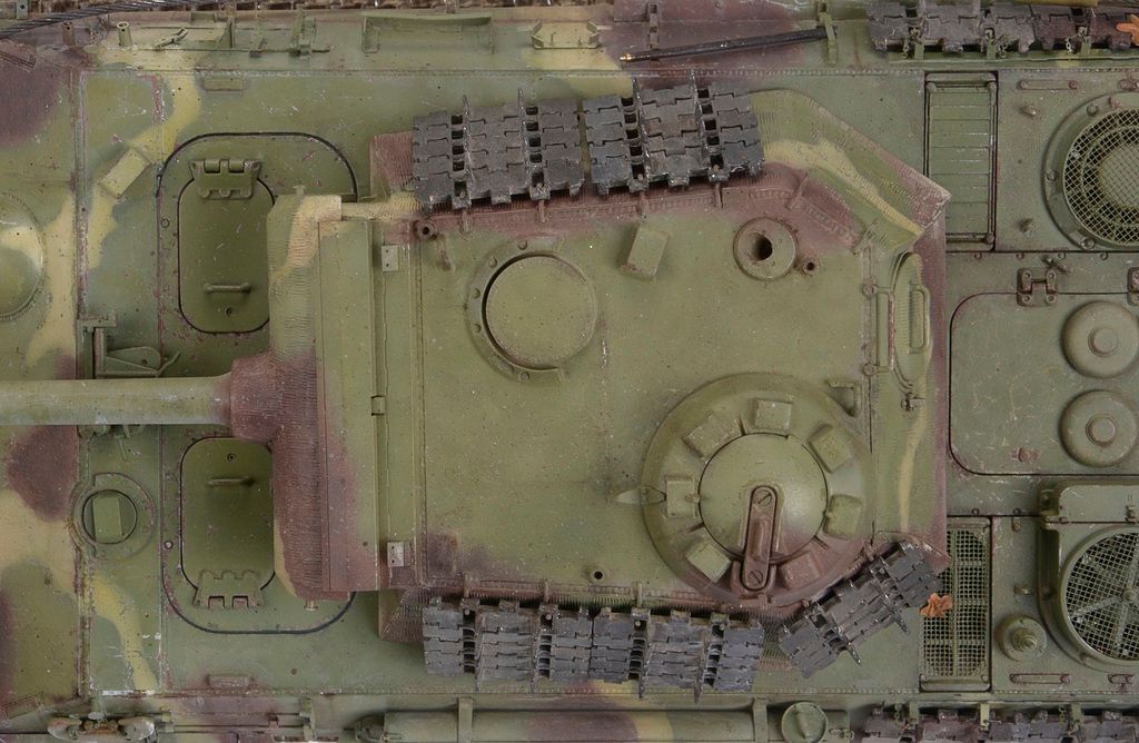

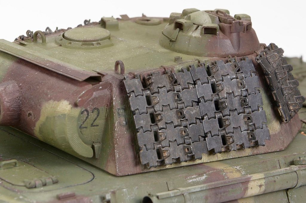

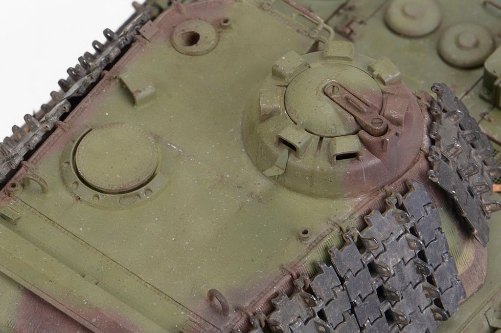

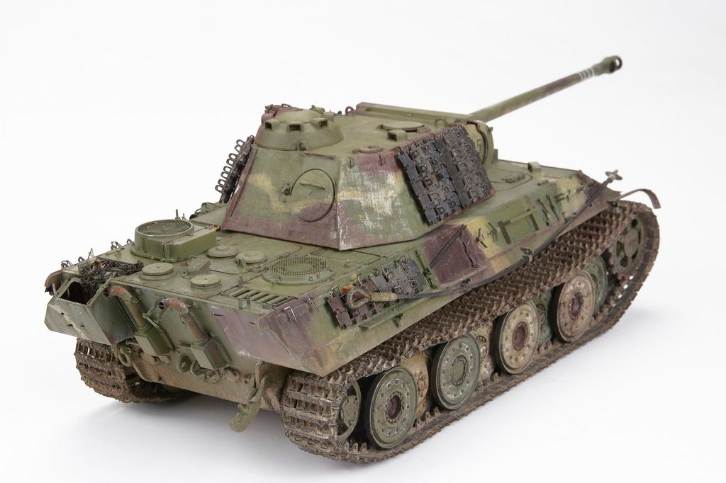

接下来补防磁,Viktor的作品并没有添加防磁,但从照片上判定,225号车炮塔应该存在防磁
白圈处可见阶段性的纵向纹路,红圈处为明显的防磁剥落痕迹
而且 单独炮塔防磁的车也不是个例,同连队的车也有案例存在
于是选择了MAN厂典型的高密度纵向纹路,因为觉得不好看而取消了方格,用AB补土添加

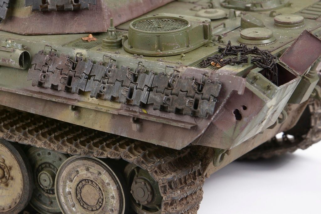

炮塔备用履带挂钩使用了套件自带的不锈钢件,装上后觉得挂钩过大导致履带安装位过低,
于是用铜丝自己弯折了挂钩
好了 安装高度满意了

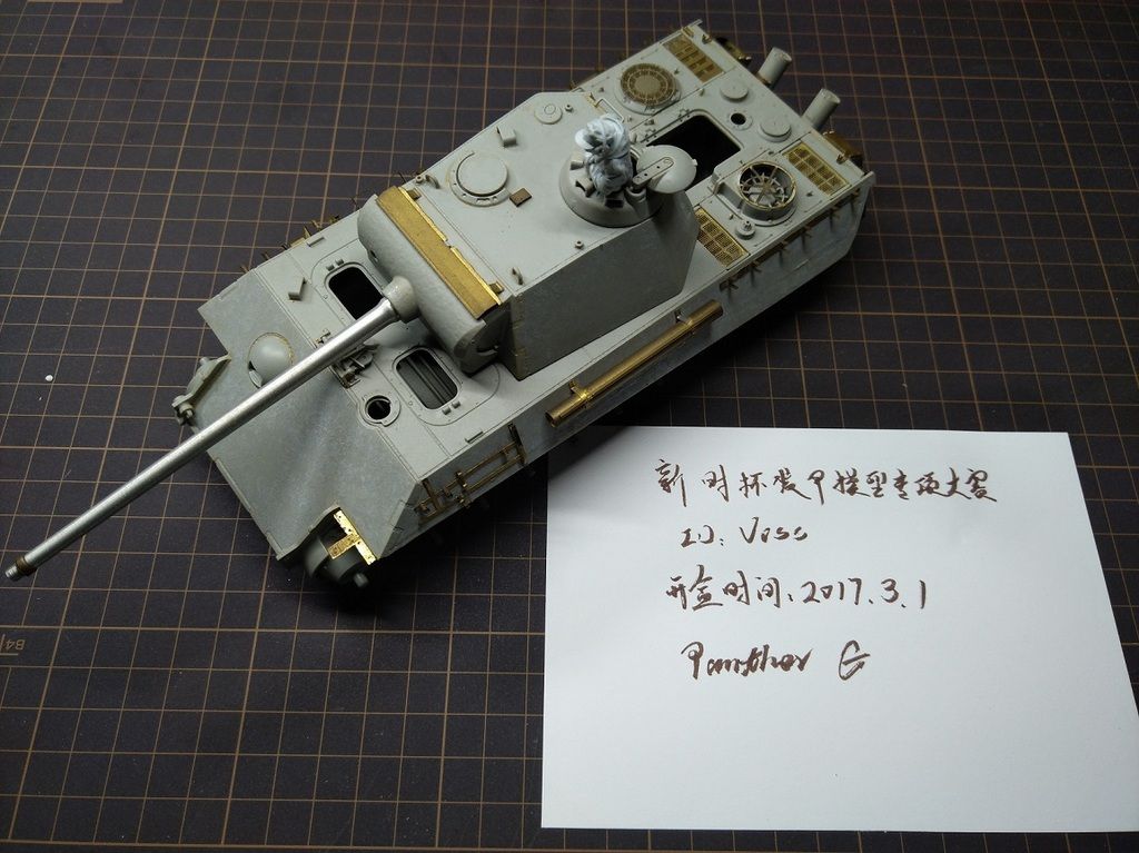

基本上素组完成了,一些小零件需要上色后安装
上色前ID照

实车照片资料有限,所以涂装资料只能参考通连队同批次车作为参考,好在LAH 152号车的照片还蛮多
根据CANFORAS的PANTHER作品集里的实车考证资料,灰色磷酸锌和暗红色防锈底漆会同时存在,这样就需要好好思考一下上色顺序了,目前是按照暗红->浅灰->绿->棕红->黄来喷涂
先用铜发黑处理蚀刻片,这次由于是多年阑尾,只能这样处理了
盖亚防锈红底漆,实喷
喷一层发胶隔离后,模拟磷酸锌底漆,考虑到后期掉漆位置,虚喷
之后是绿色主底色,先调个基础色,之后慢慢调整色调
遮盖喷涂红棕,底盘根据生产时序调整为黄色
再遮盖喷黄迷彩,调整棕色面积,迷彩喷涂步骤差不多结束

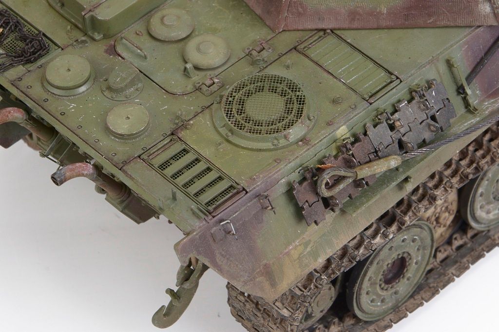

接下来尝试掉漆,旧化开始

这里着重说几个差点栽了的地方吧,其他的手法都是套路,也就不废话了。

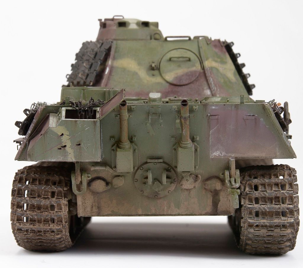

发群里嘚瑟进度, 高人说了一句“ 绿比棕深啦!” ,吓得一哆嗦,立马拍照拉黑白看,完蛋啦!
听着朴树的《平凡之路》,第二天纠正了过来,顺便做了渐层和掉漆,“我曾经跨过山和大海……” 差点就阑尾了摔死了
对比一下历史照片,还行
再对比一下823号Jagdpanther,一丝安慰

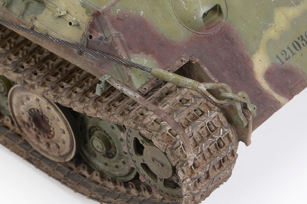

路轮旧化选择了用虫胶墨水,老套路,新尝试

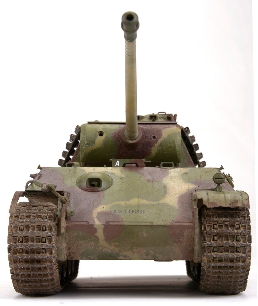

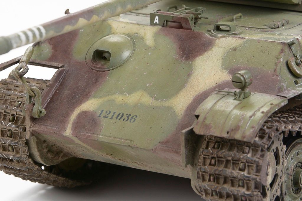

车辆编号选择漏喷,在电脑上测算出字符相对大小,然后用笔刀刻下
最后还是准备上备用履带,履带用不同药水发黑,树脂销钉要预先单独喷黑,最后整体旧化

太精彩了!最佳单件非你莫属!
人间雨LV8.钻石玩家
2017-04-06 08:50 发布于
细致厉害了!

这种作品,一定要捧场!
freedom_zlLV1.新手上路
2017-04-08 08:54 发布于
相当完美!

太棒了!完美作旧!各种值得学习!收藏慢慢品~~
男巫LV5.白银玩家
2017-04-28 12:11 发布于
细节完美!
psoboyLV5.白银玩家
2017-04-28 12:28 发布于
仿佛看到C奶,向考证党致敬!
abyss1323LV3.中级玩家
2017-04-29 15:26 发布于
不错,继续等
火.星.人LV5.白银玩家
2017-05-15 19:55 发布于
实在很有战车质感,华实俱全,能摸摸实车就好了!
