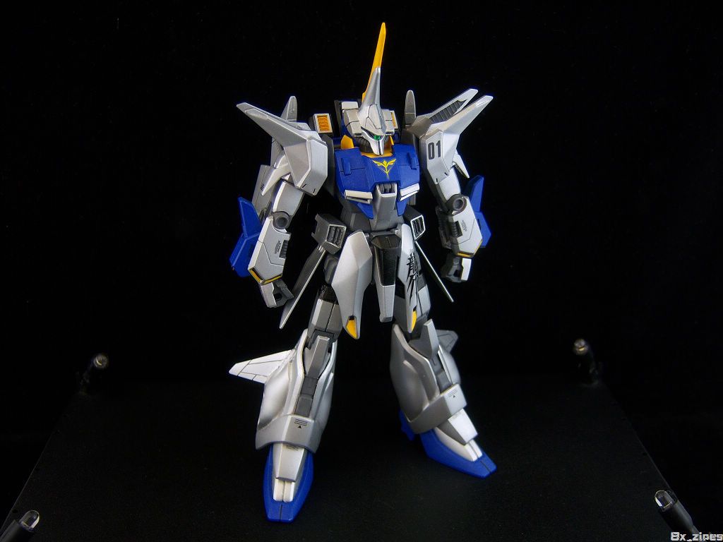

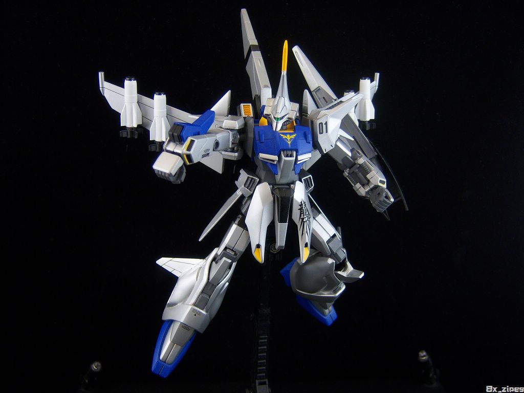

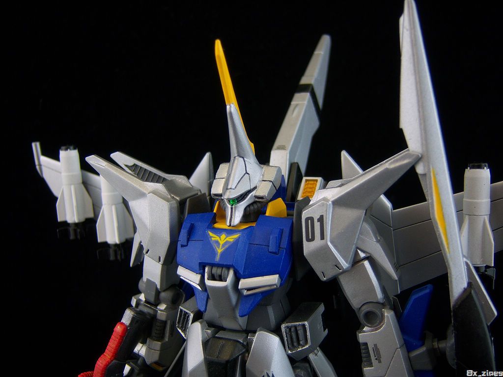

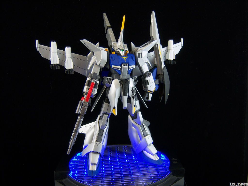

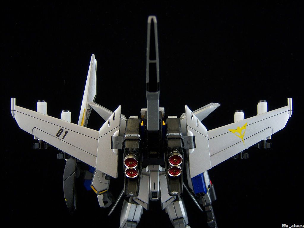

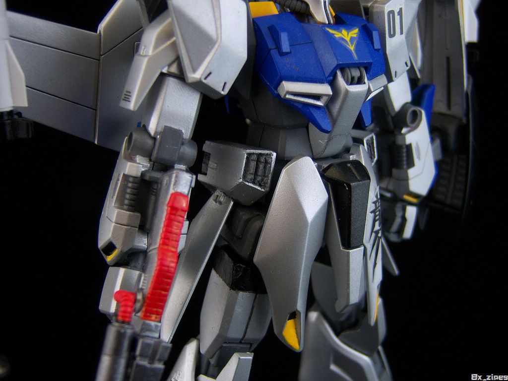

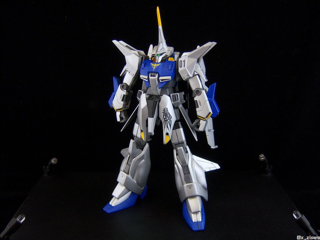

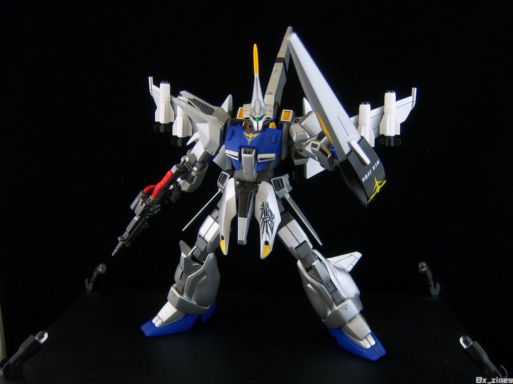

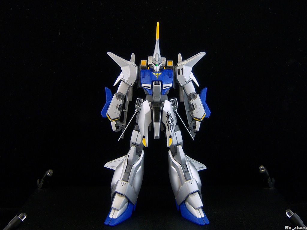

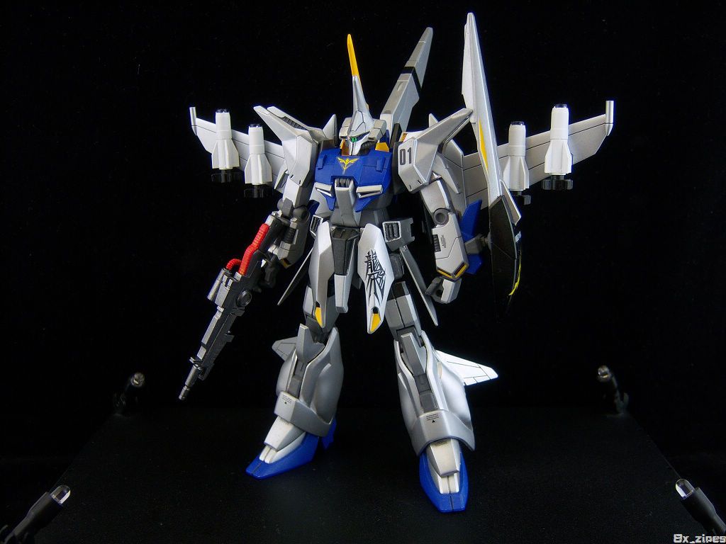

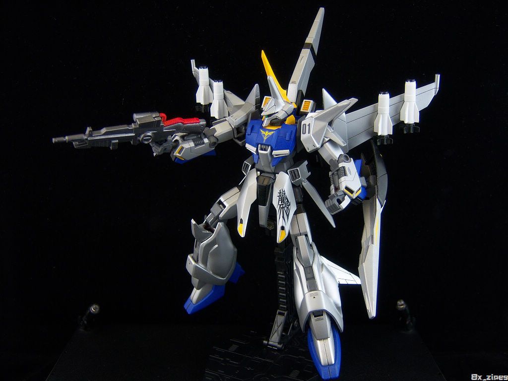

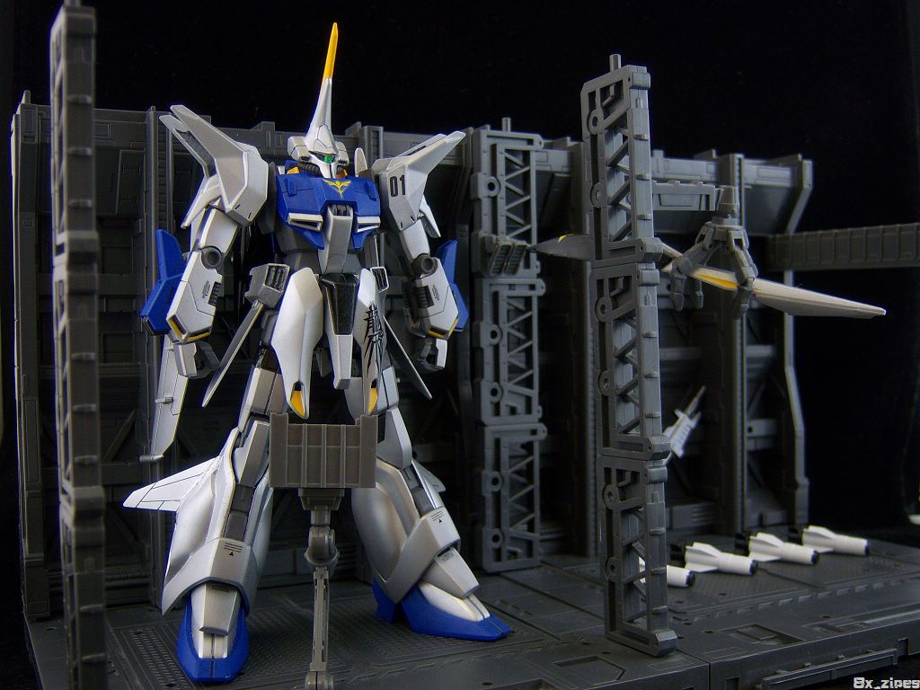

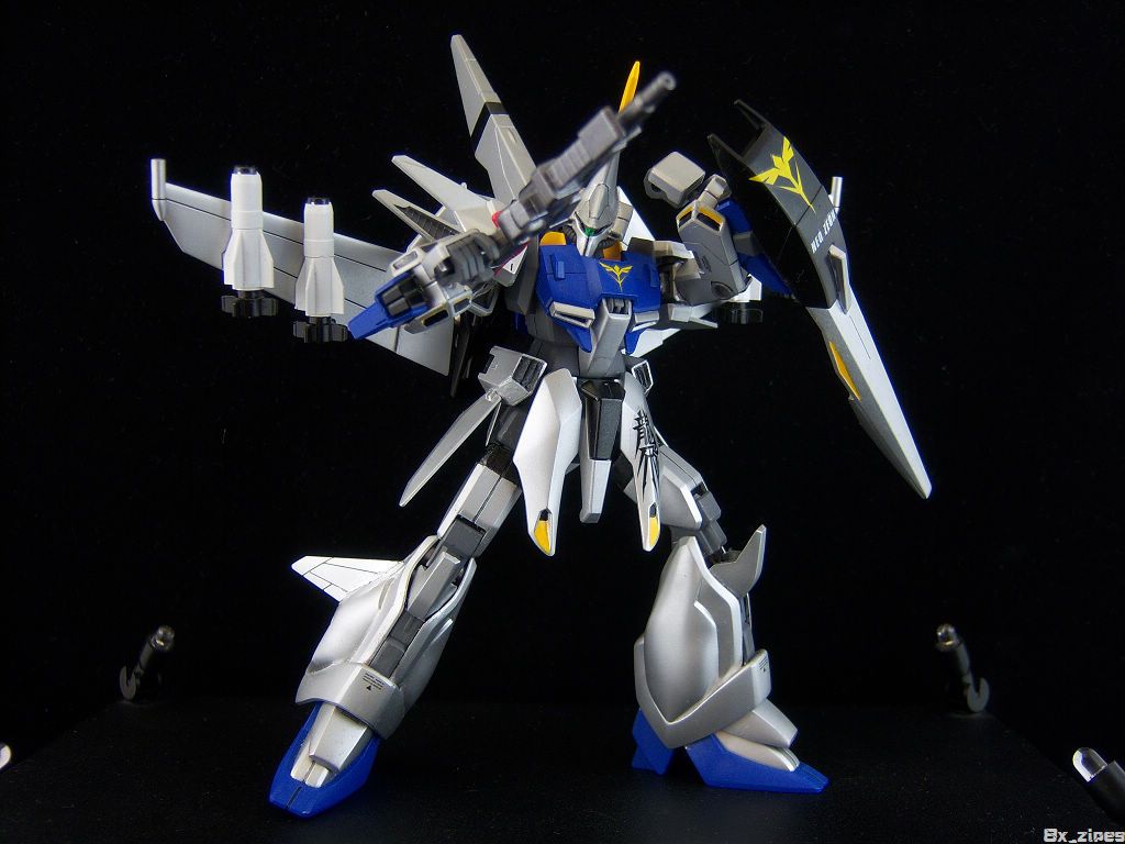

按照美国时间9月9号之前赶紧拍完了= = 真够紧张的,成品在下面
待机模式
战斗模式,全武装出动
细节图
POSE
最后附上签名照

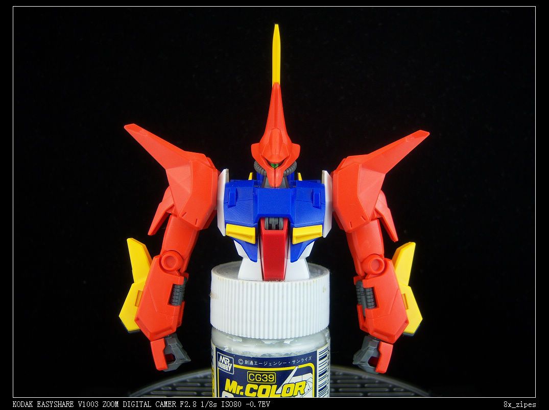

素组进行到一半,基本确定用暗蓝色+银色为主体配搭,参考量产型ZZ

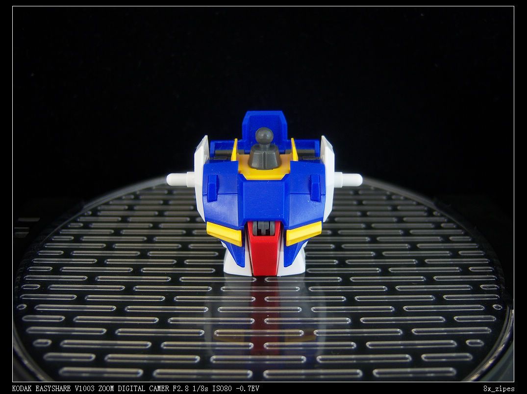

龙飞素组完成,顺便拍了几张作为揭皇榜
详细见
『揭皇榜』【小8制造】HGUC龙飞素组&半阑尾的全装海盗高达
顺便附上完成的Z高达上半身,现在装起来感觉有点怪异,迟点还需要调整
