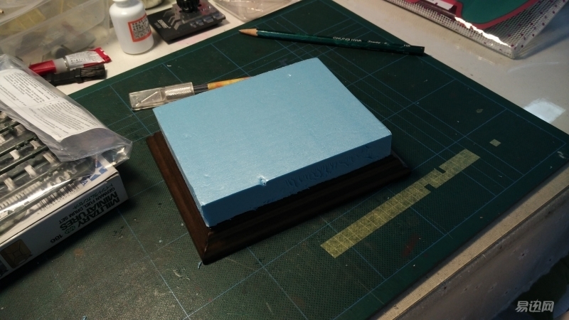

先按照购买的木质地台的尺寸切割好场景
然后把船放上去看看效果,连同其它的效果件

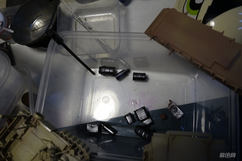

喷漆过程就不唠叨了,看看就好
正好同时在制作一辆72比例的M1A2
