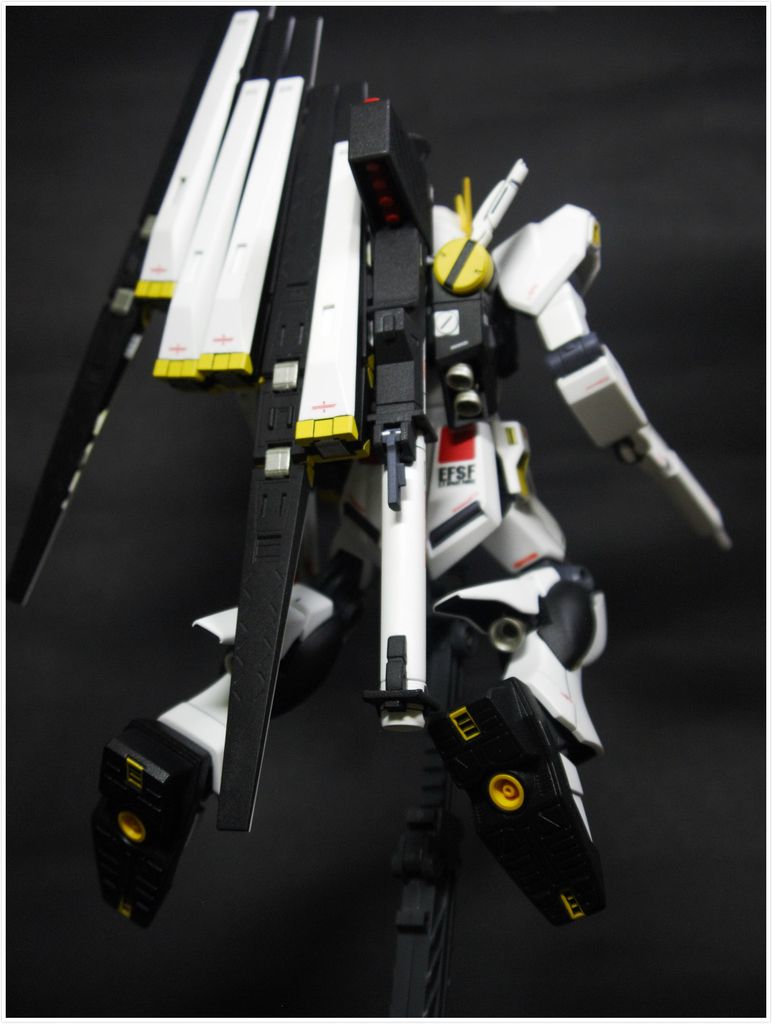

记得距离上次发表作品时已经间隔了一年多(有兴趣可点击此链接:http://bbs.78dm.net/forum.php?mod=viewthread&tid=319905&page=1#pid5565888),近期终于有新的作品了^^

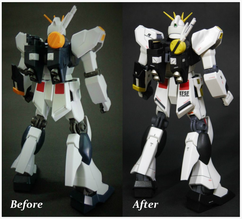

这次的制作,应该算是我耗时最久的一次了...2015年1月份开始制作,其实4月份时就已经完成过一次了,可是由于制作得太过仓促,留下了许多瑕疵...由于越看越在意,所以不久后又把大部分的零件漆膜洗掉从新制作~随后就抱着三天打鱼,两天晒网的心态,一直到最近才完工~

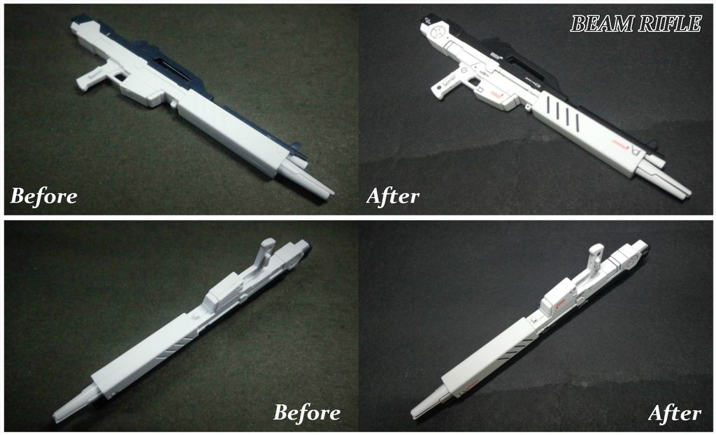

在这次组装的过程中,除了做基本的表面处理和无缝之外,也有尝试在一些地方追加及加深刻线~
至于涂装呢,除了机身的白色和红色零件保留成型色之外,其它零件一律使用1000号白色打底后,再以田宫喷灌上色~
接着就是上墨线...由于考虑到田宫喷灌的漆料会被珐琅系溶剂溶解,所以在上色完毕后已先把所有必须渗线的零件喷了一层亮光保护漆(由于喷得很厚,所以浪费了两罐多T-T),再进行渗线~

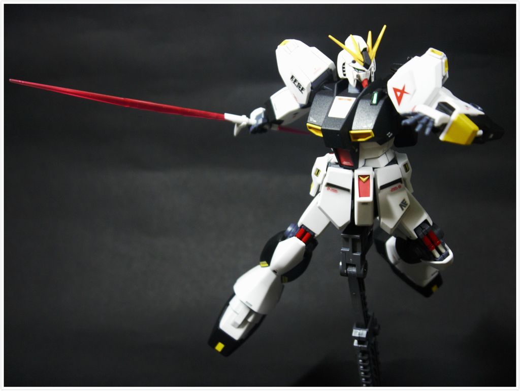

最后就是贴贴纸,由于个人觉得机身原貌略显单调,所以在参考了一些大师的作品后上了一些水贴,跟着再喷一层消光,整个作品就大功告成了

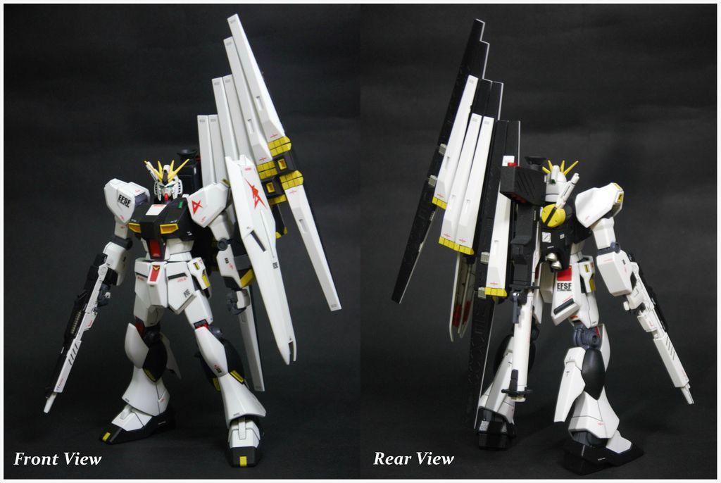

大家先来看图呗~

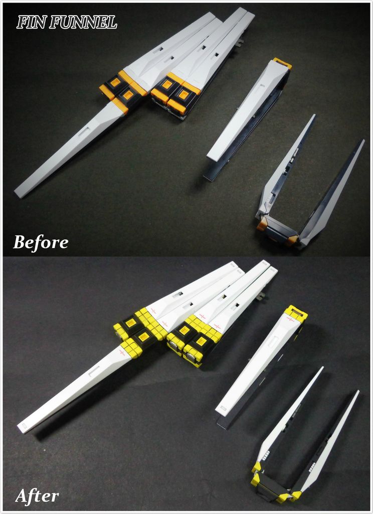

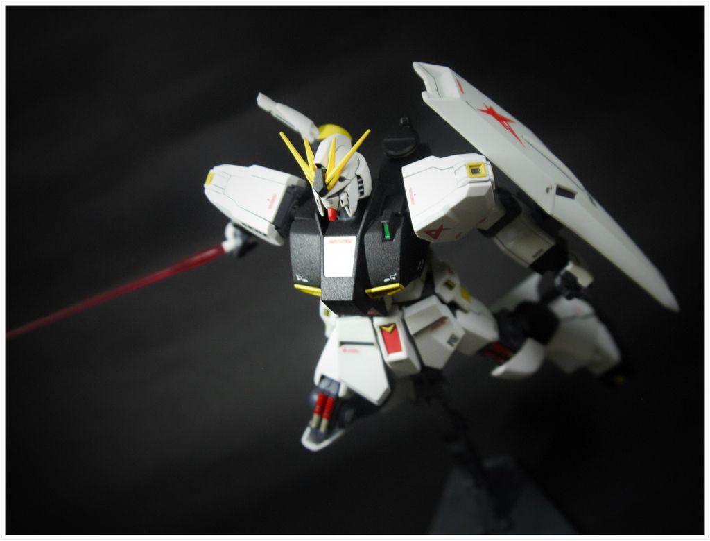

这模型的遮盖上色也是挺麻烦的,尤其小腿及膝关节的零件,喷漆时修改了好几次~

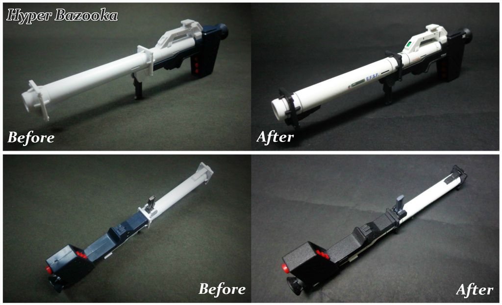

光速炮及火箭炮由于是使用瞬间胶做无缝的,所以即使是白色零件也没保留成型色,喷了消光白...还好和机身的成型白色相差不大~

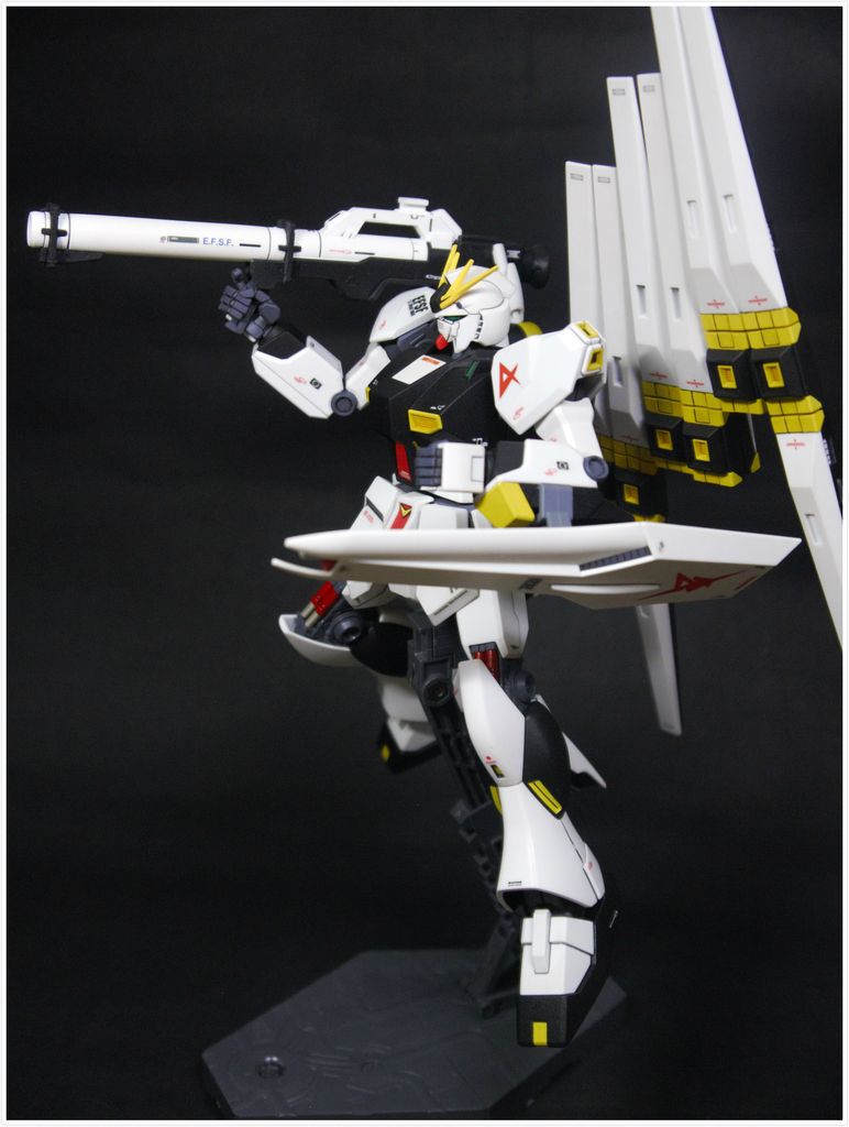

回想起火箭炮的上色过程真是惨不忍睹,除了白色炮管中穿插的黑色之外,还有那夹着红飞弹的尾部...
原本打算将飞弹喷涂后打包好装进去再将尾部做无缝及上色的,怎么知道喷上黑色后一些无缝的部分竟然裂开了T-T,结果当然是把漆洗掉重做,可是红色的部分就得夹在里头上色及遮盖了...真是痛苦的回忆啊~
盾牌内侧做了简单的分色~

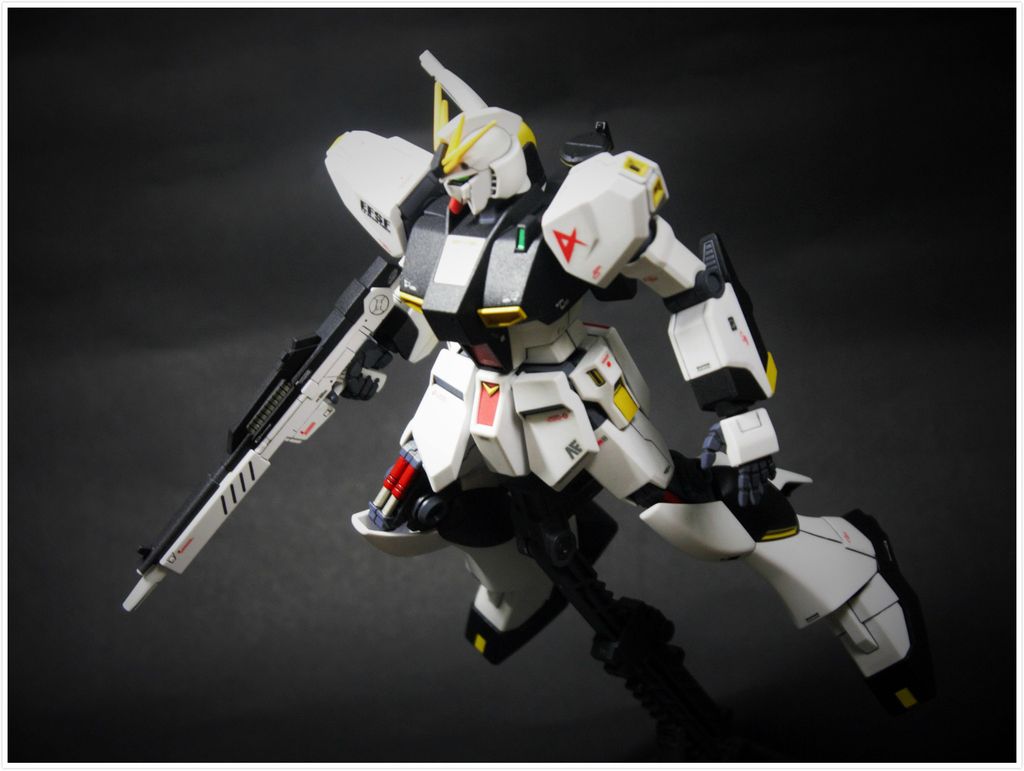

个人觉得HG牛钢弹不论是对素组党、喷涂党,还是改造党来说,都是一款相当不错的套件^^
素组的话,只需稍微补色,就有很高的完成度~
改造的话,由于造型简洁,让玩家们有很大的发挥空间~
