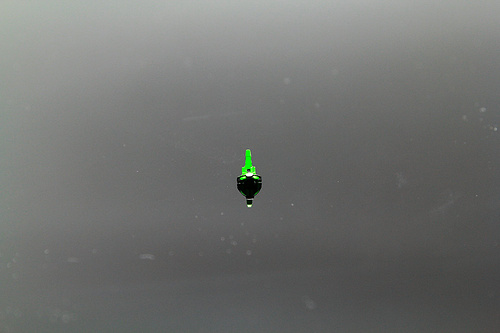

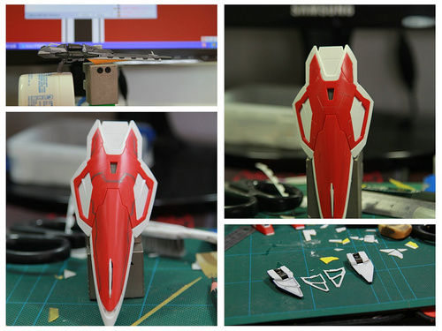

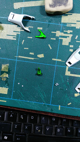

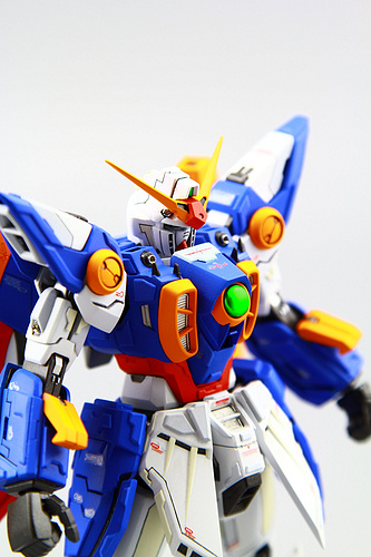

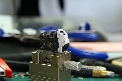

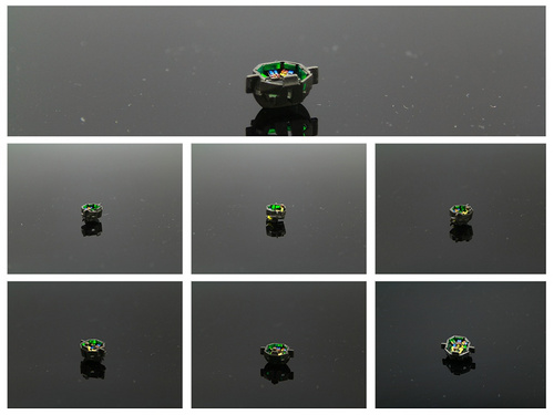

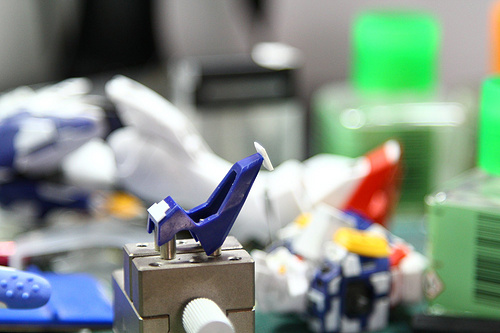

1. 本身套件附带的眼睛贴纸效果已经很不错了,反光度很高,但是太过平面化,没有什么立体感,于是就改用喷涂的方法来表现,整体水补土—光泽黑—sm银—透明绿,最后笔涂黑色和白色(图1.2)

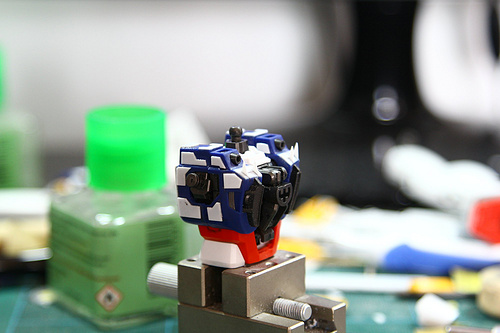

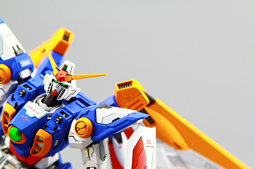

2. 头部零件缺乏细节,于是就加了刻线和少量胶板,并做出分色。(图3)

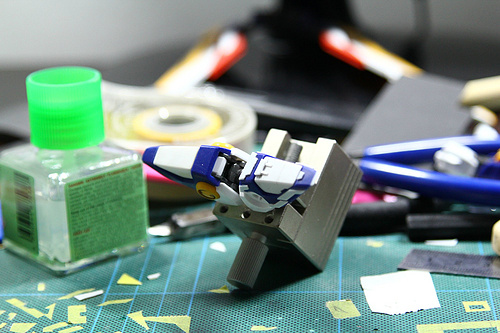

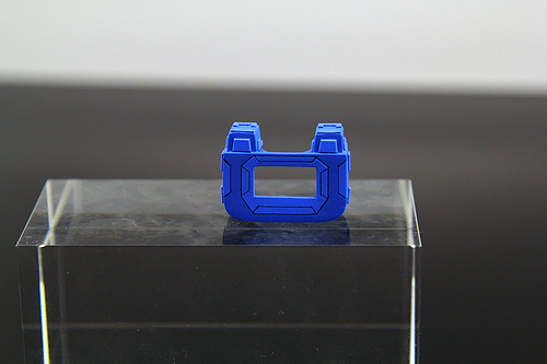

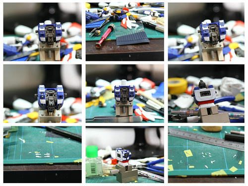

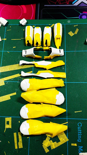

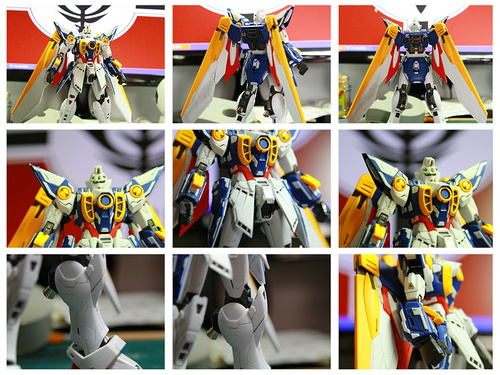

3. 胸前零件太过圆润,缺少棱角感,切去原有部分,用胶板自搭,ab补土,打磨成型,其余部分添加胶板曾强层次,体现细节。(图4.5)其中胸前4个三角型胶板则是仿照ka版设计,做出骨架细节外露的效果。

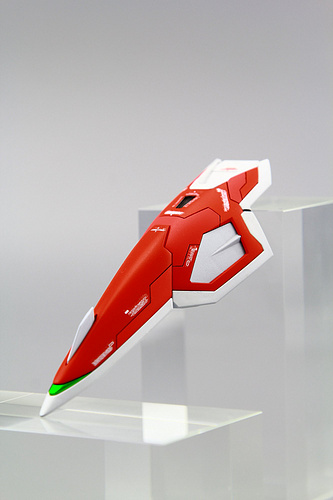

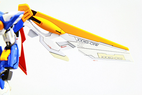

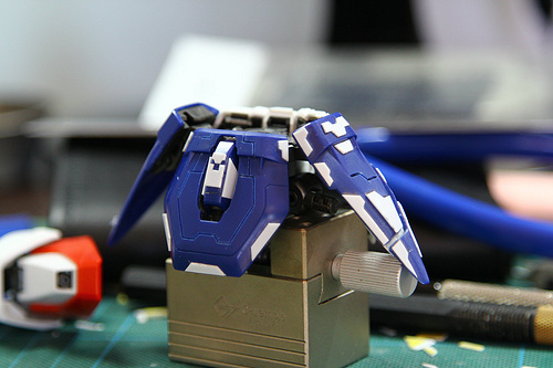

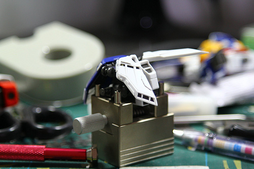

4. 翅膀部分加以刻线并做出分色。(图6)

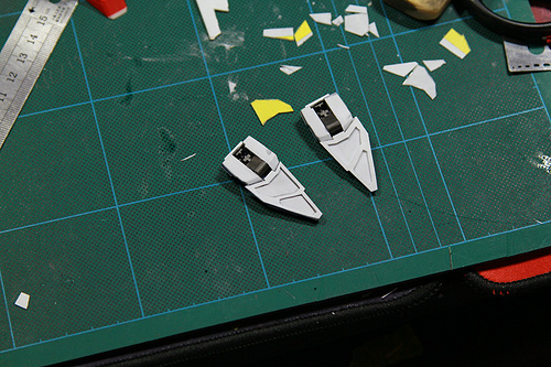

5. 肩部最外侧则是利用胶板锐利化,其余部分胶板做细节,也有骨架外露的体现。(图7.8)

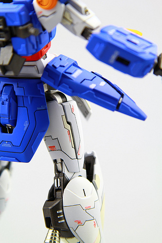

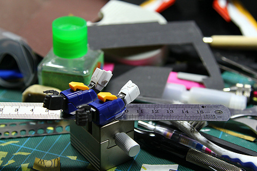

6. 手臂部分少量刻线,胶板搭细节,做分色,对套件本身进行装甲落差,增强层次感。(图9.10)

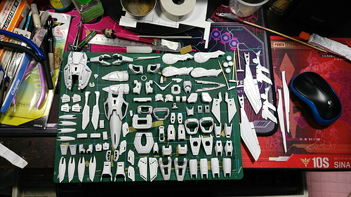

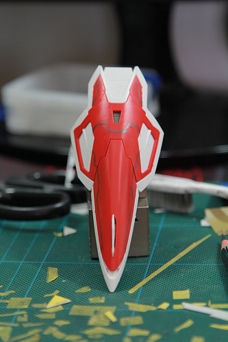

7. 裙甲部分,前后裙甲则是添加胶板增强细节,并加以刻线,做分色,侧裙甲做的改动稍微大些,首先正面切除一部分,用胶板搭出内部骨架细节,背面由于原件是空的,太过单薄,添加ab补土,胶板自制内构部分,改造后显得厚重感强点。(图11-15)

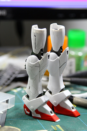

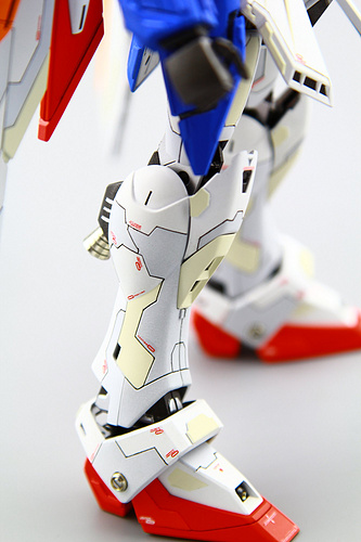

8. 腿部,大腿主要是刻线,并做分色,对原件进行切除,露出骨架,增强机械感,膝盖部分添加少量胶板,做分色,正面侧面各切除一部分,体现出落差,小腿,脚部依然刻线,做分色,少量部分添加胶板增强细节,层次感,脚尖利用胶板稍微延长些,并加以锐化。(图16)

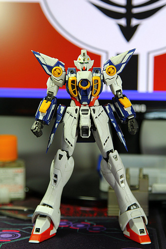

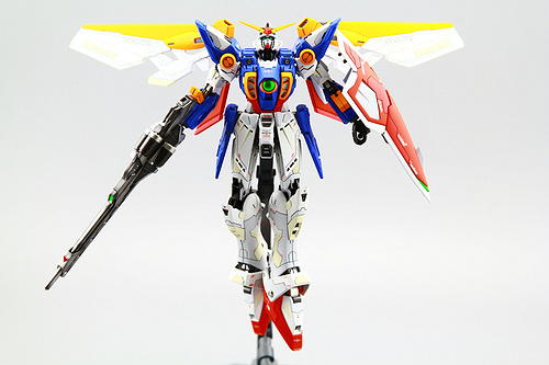

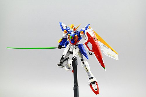

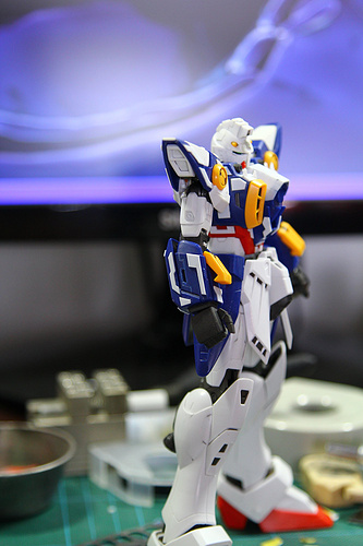

9. 整体改造完毕,试装看效果,确实比之前添彩了不少,虽然说都是些小的细节。(图17.18)

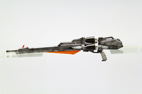

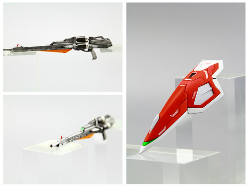

10. 盾牌,光束枪,前者以刻线为主,并做出分色,光束枪原件太多平面化,利用胶板增加细节(图19.20)

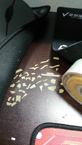

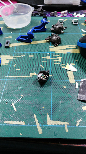

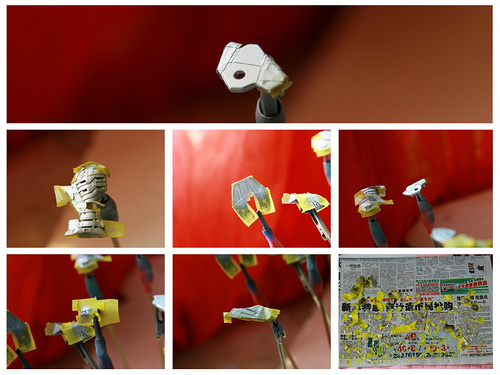

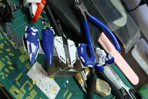

11. 部分切好的胶板细节模子,在这里简单说一下,首先用遮盖带贴在零件上,画出所需形状,揭开贴在胶板上,按照模子裁切出所需胶板细节。(图21)

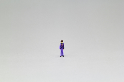

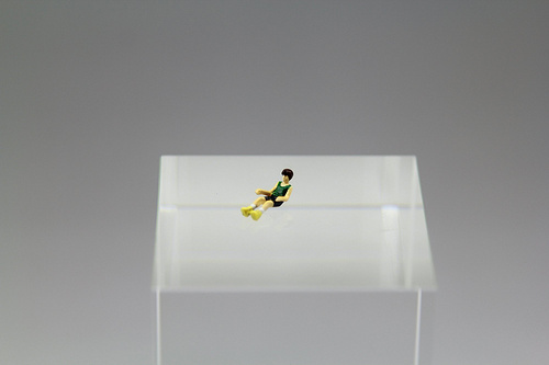

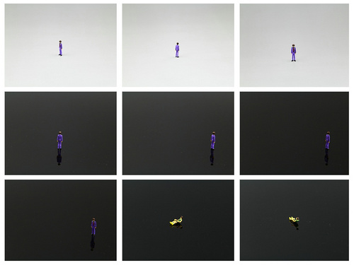

12. 两个人偶毫不马虎,这里参考了官图的配色,笔者还是很喜欢这样的人偶,只要耐心手涂之后,机师就会栩栩如生展现在你面前。(图22)

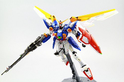

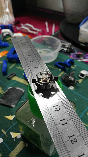

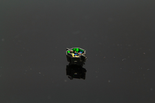

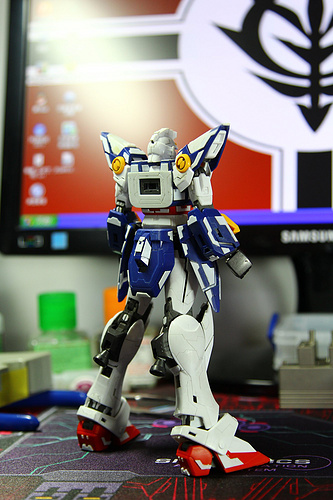

13. 驾驶舱的改造也是稍微走了点心思,刚开始想的很多,想完全按照原著所改造,可是做的时候发现确实太小了,很多东西不能实现,最后只能是尽自己的所能做些细节了,先把驾驶舱正面用胶板围起来,就当是显示屏的部分了,用胶板先搭出个平台,上面添加各种细节,至于显示屏的表现,采用ka牛里面的金属贴纸,效果不俗。(图23.24)

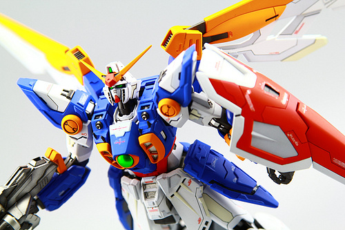

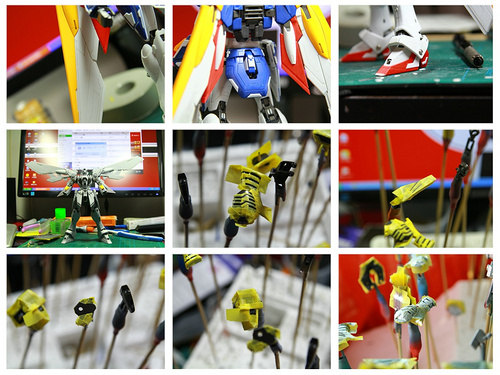

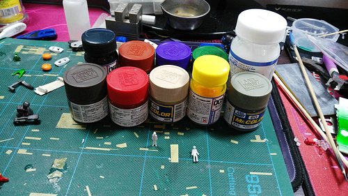

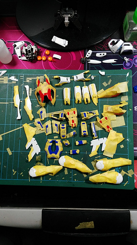

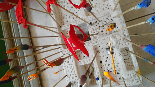

14. 喷涂,整体修正打磨完之后,上水补土—检查瑕疵—打磨—第二次水补土—两遍白色,接下来逐一喷涂,装甲部分:用白,钴蓝,明兰调出主色白,浅灰+白调出白色2(分色),帆布加白调出白色3(分色),分别进行遮盖喷涂,用钴蓝,明兰调出主色蓝,主色蓝里添加少量白作为分色,用意大利超级红色,透明红调出主色红,主色红里添加少量白作为分色,进行遮盖喷涂,用橙色,黄色调出主色橙。(图25-30)。

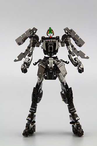

15. 骨架整体黑铁色,进行遮盖,喷出金属银,个别零件喷金属钛。(图31.32)

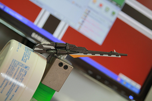

16. 光束枪弹药方面利用金属黑,钛色,整体金属黑,用sm钛作为高光处理。(图33)

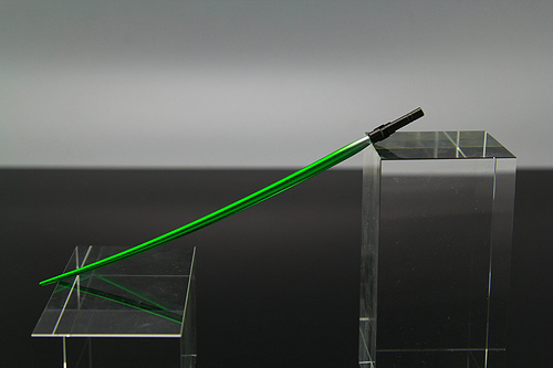

17. 光束剑方面剑柄采用金属黑,光刃整体喷完银之后,用透明绿做出渐变。(图34)模仿出发光效果。

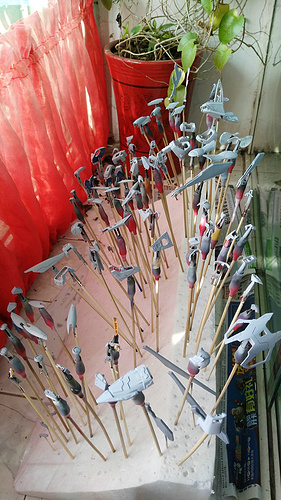

18 整体喷完光油之后,水贴,转印贴,渗线,消光,全身喷口处,铆钉处替换成金属补件,完成。

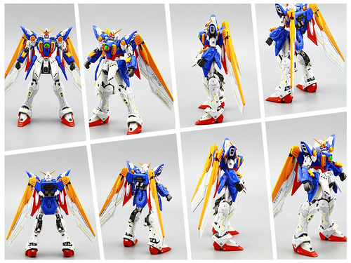

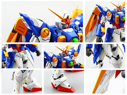

1. 经过仔细笔涂之后,效果还是可以的。(图1.2)
2. 装甲分色涂装,提升细节感。(图3.4)
3. 驾驶舱的效果也有目共睹,尤其是显示屏的效果,反光度很高。(图5)

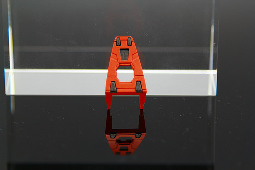

4. 红色零件的分色看的不是太明显,实物看着略浅。(图6)
5. 致命一击。(图7)
6. 细节体现。(图8)

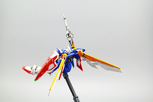

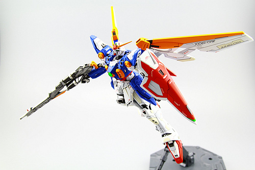

7. 飞翔,wing!!!(图9.10)
8. 准备一击。(图11)
9. 除了刻线,再用水贴,转移贴丰富细节。(图12)
10. 细致的分色丰富了机体,不再单调。(图13.14.15)
11. 光束剑略有效果。(图16)
12345678910111213141516
