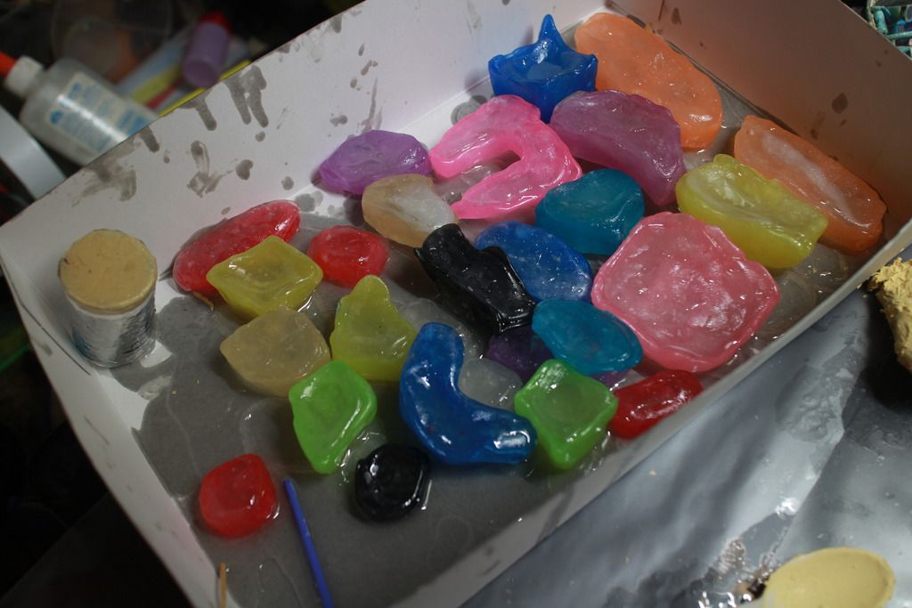

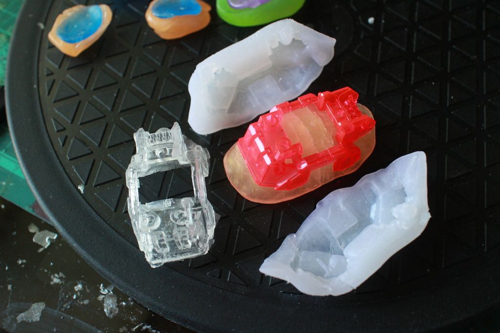

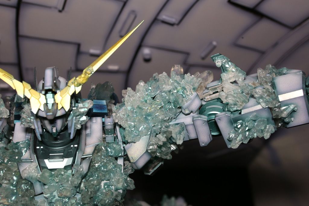

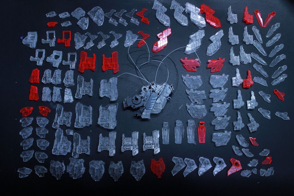

全身的精神骨架以及結晶都是行再複製的

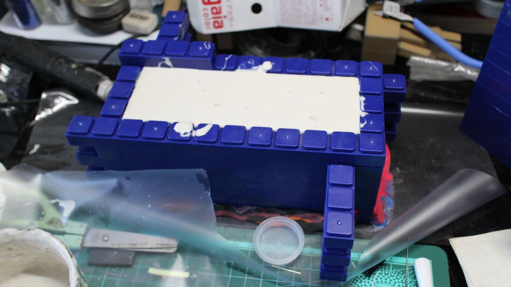

複製結晶用的模具的是使用矽膠
複製神骨架的模具就是用自由樹脂...
最後兩種複件的膠料都是透明的環氧樹脂

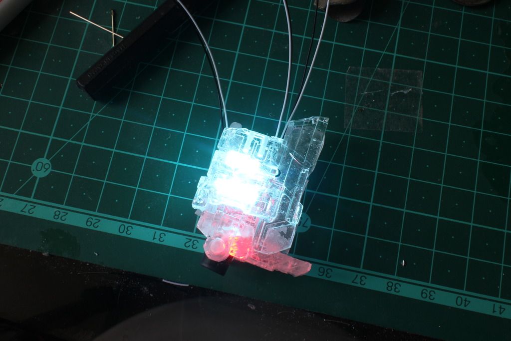

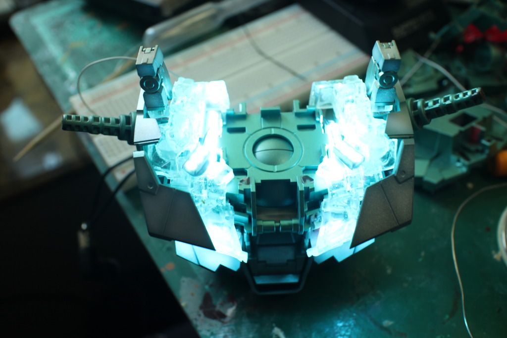

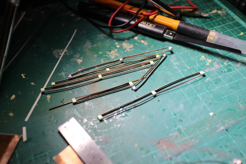

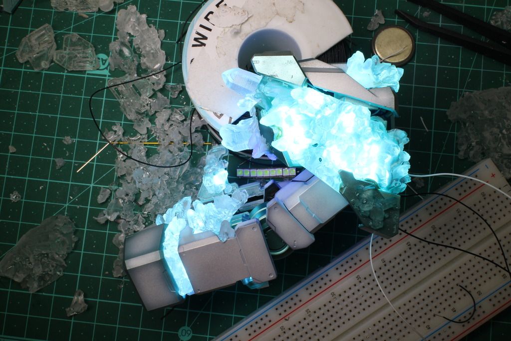

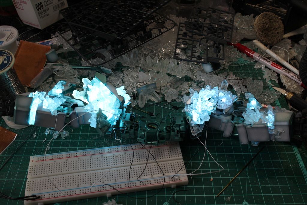

燈, 基本都是用SMD, 冰藍色SMD3528, 再在某些部份加上了變色的RGB LED
手部,有部份零件形太過複雜, 不好複件, 所以沿用本身的紅色零件

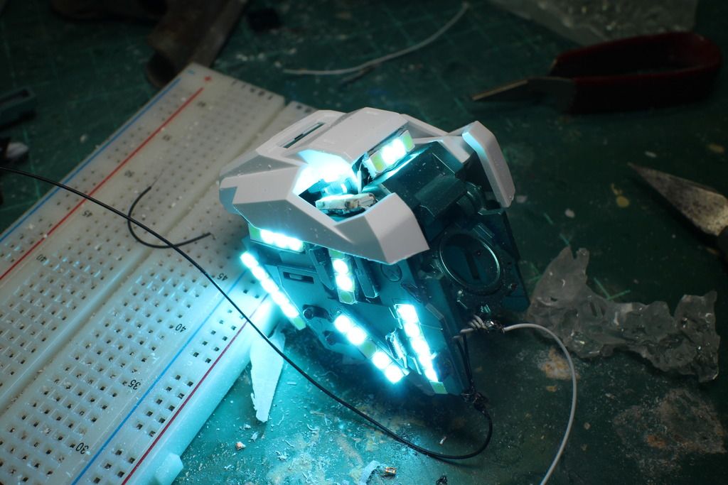

肩部, 比較複雜的地方
因為外露的部份較多, 所以用的燈也比較多和複習

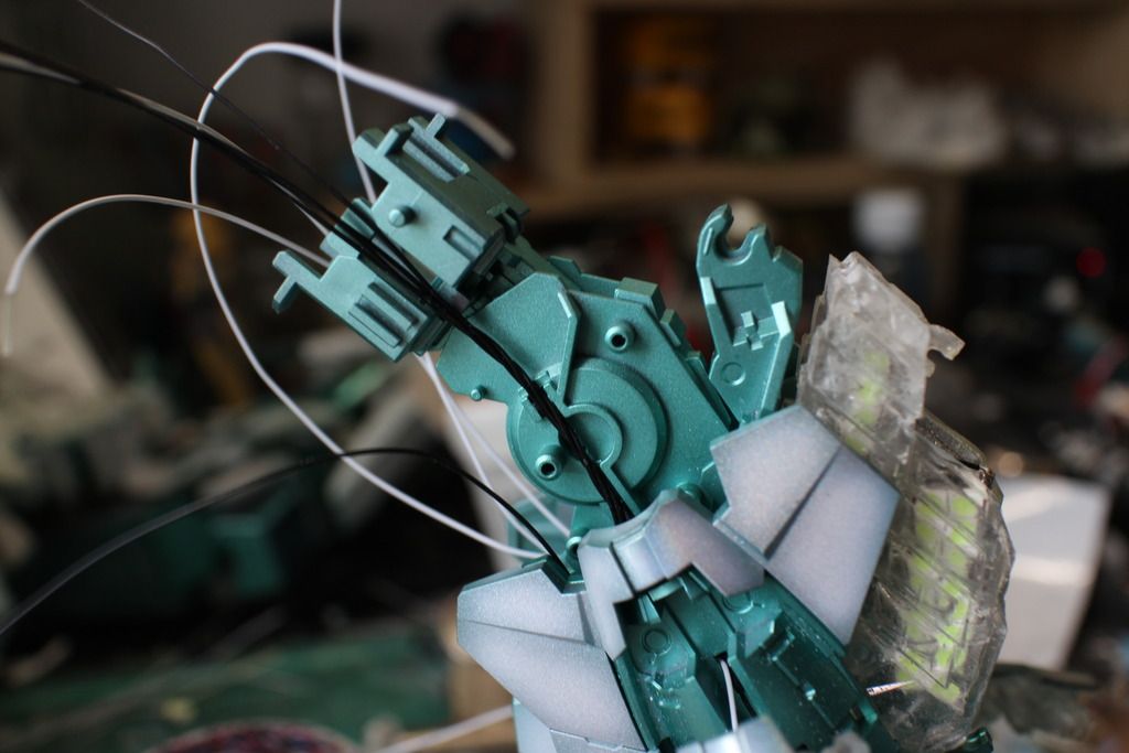

手部的初形大致如此

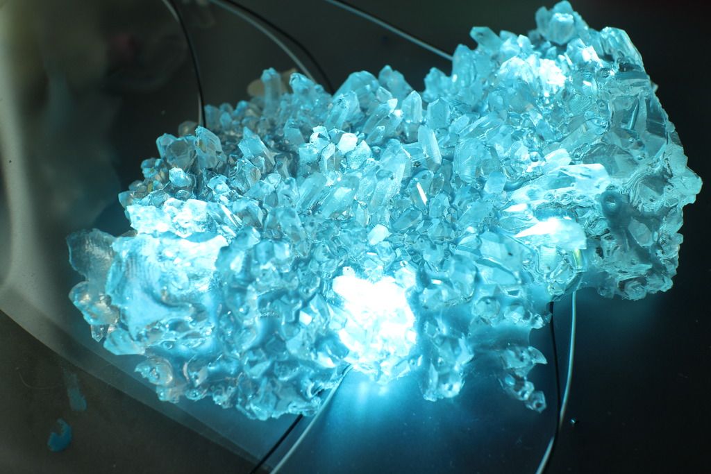

左手和背後大量的結晶複件

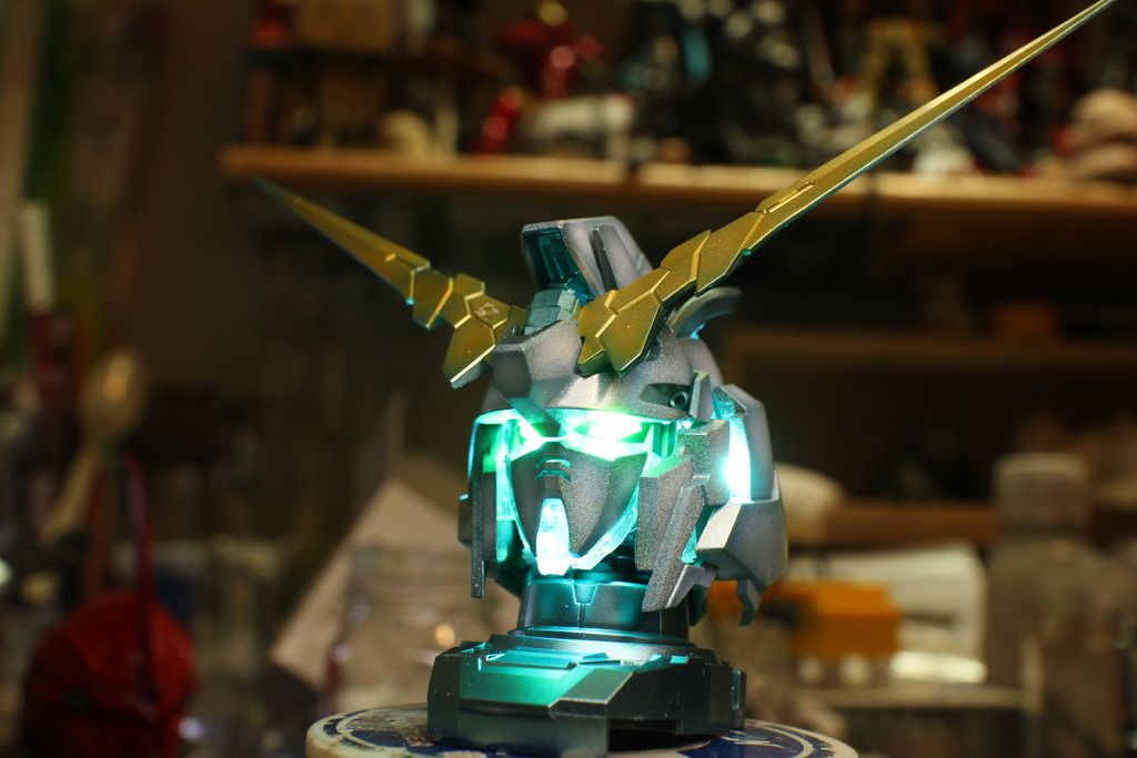

軀體的加燈, 這個還算是比想像中容易...
中心空間很多~

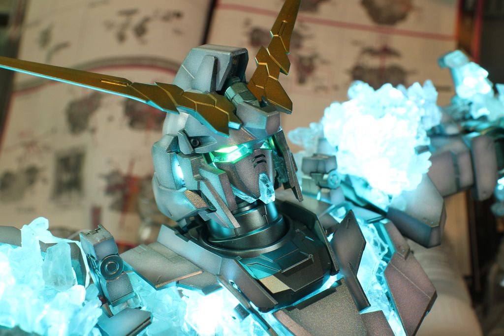

加上結晶最後是塗裝...
用上了幾種不同的金屬色和珍珠色
電線是最煩人的方...
製作中也試過斷線, 短路的問題...
甚至去到會場也斷線了, 還好帶了電烙鐵即場修保焊接...

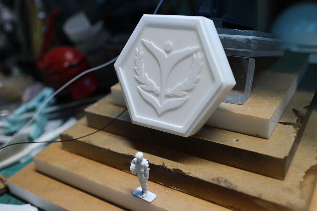

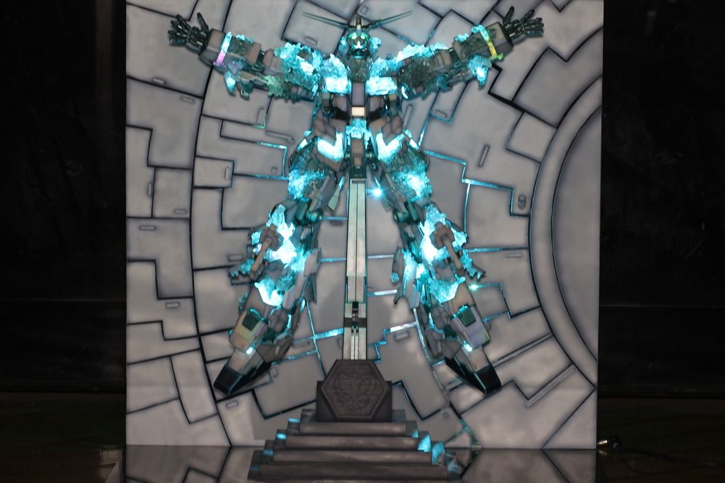

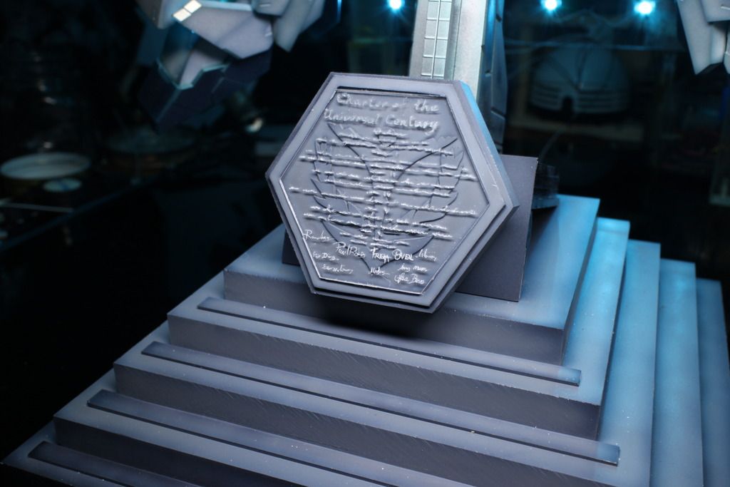

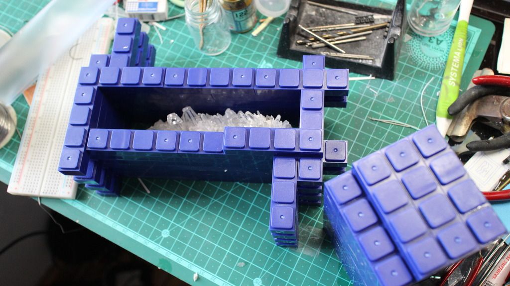

底座, 是參照拉普拉斯之盒的造型來加以重現的
其實都是製作中途才想到的
曾經掙扎過還是放棄...
最後做出來了小弟自己也很滿意
底座都是用亞加力膠板造出來的, 因為要夠扎實的整個底座是實心喔~!
先用厚身的膠板造出六角形
再用薄的造出細節

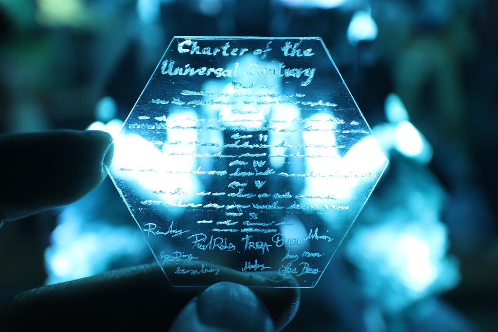

刻字是特別刻在透明的膠板上, 實在沒有勇氣直接刻在石碑上....
所以用一塊透明的膠板代替了...
是用電批慢慢雕的
當中的簽名也有模仿劇中的簽名和排列...

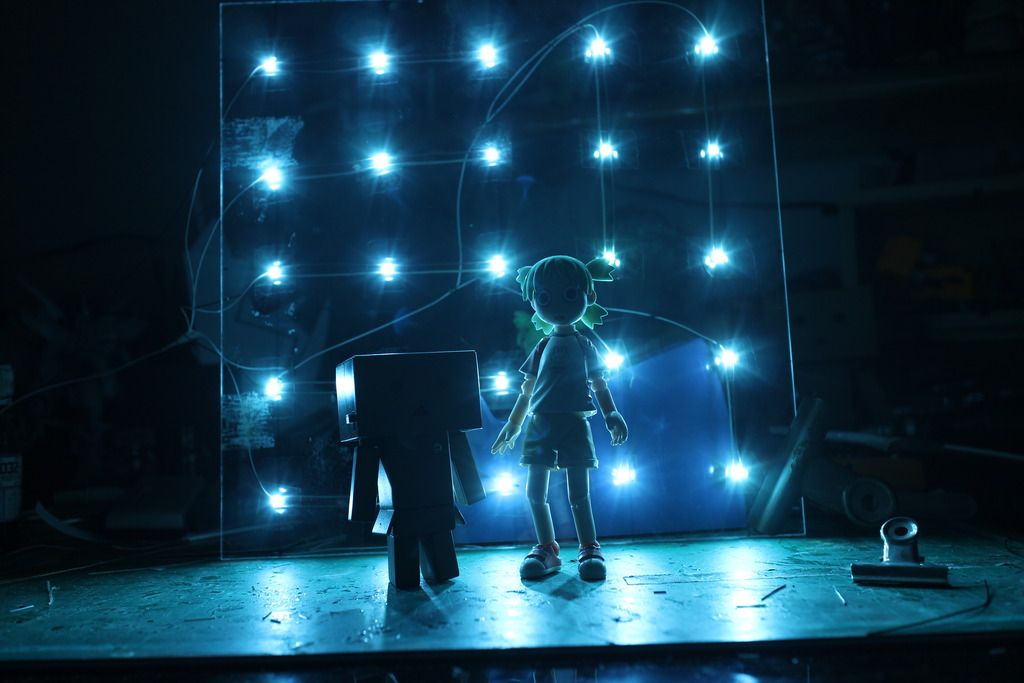

背板是由很塊夾甲貼在透明的大背板上, 用在透光, 先畫好設計圖
一塊一塊的切好和塗裝好後, 就貼上大背包, 可以看到大背板是透明的
大背板內的箱子還有一塊發光皮在內
發光板都是用冰藍色SMD, 用上最後餘下的25粒...

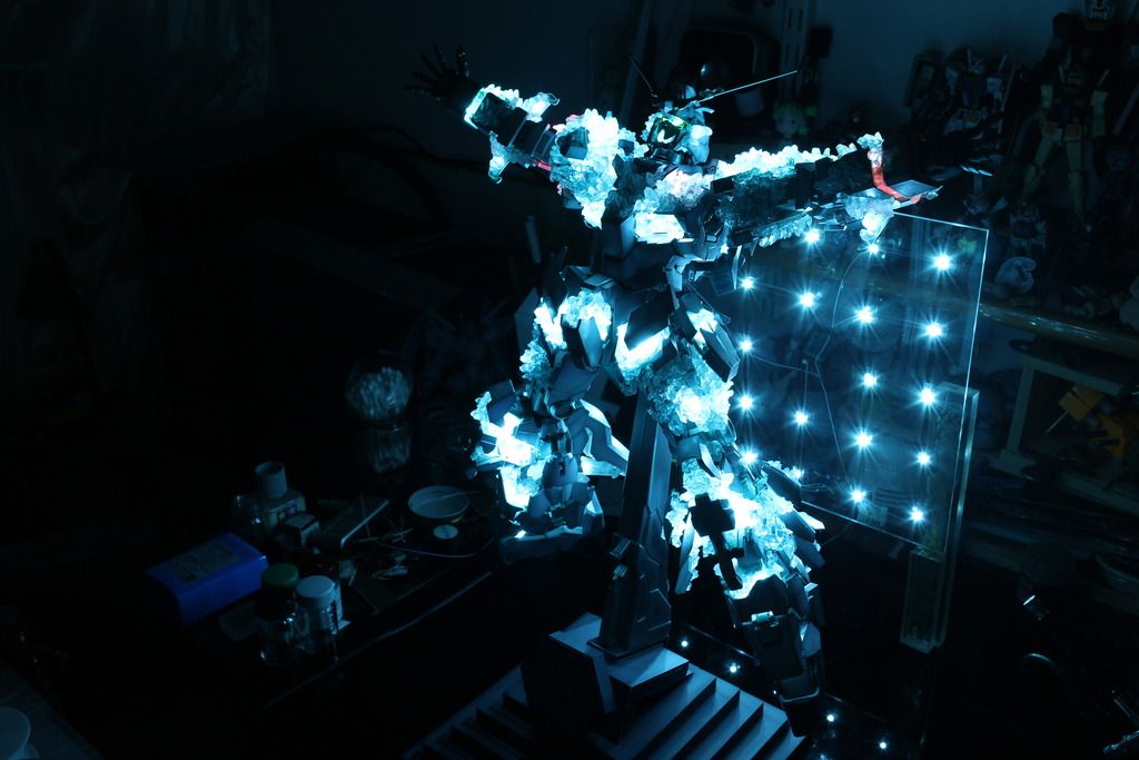

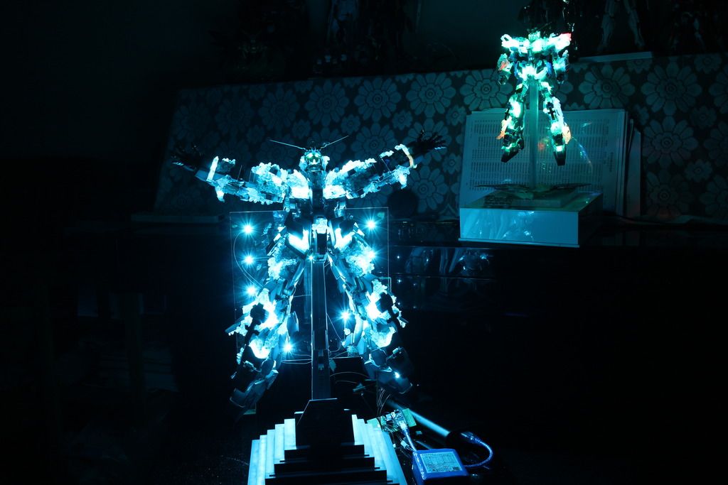

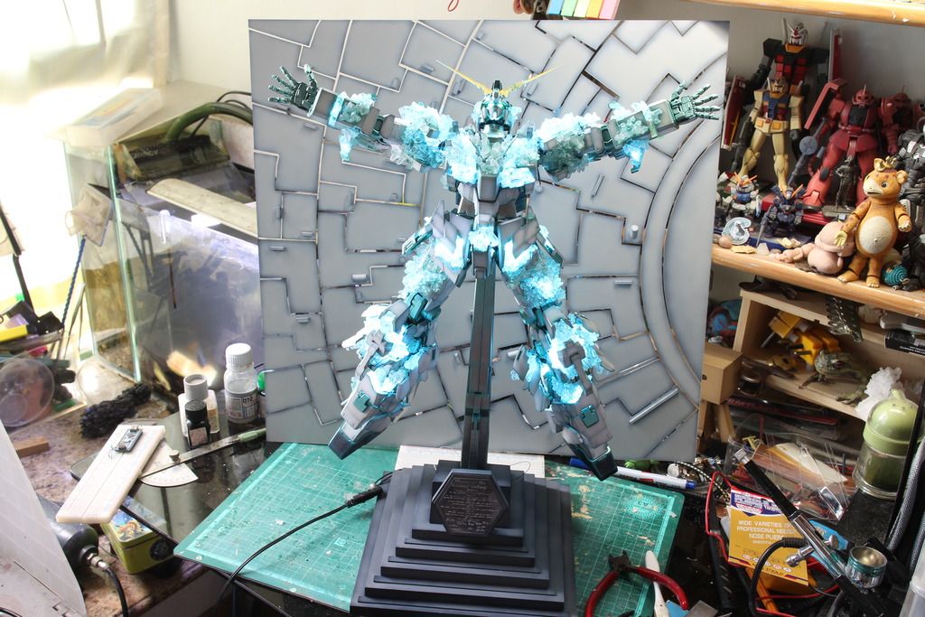

今次的獨角獸加燈大約使用了400顆燈, 打破了個人記錄啦...
整體的發光測試...

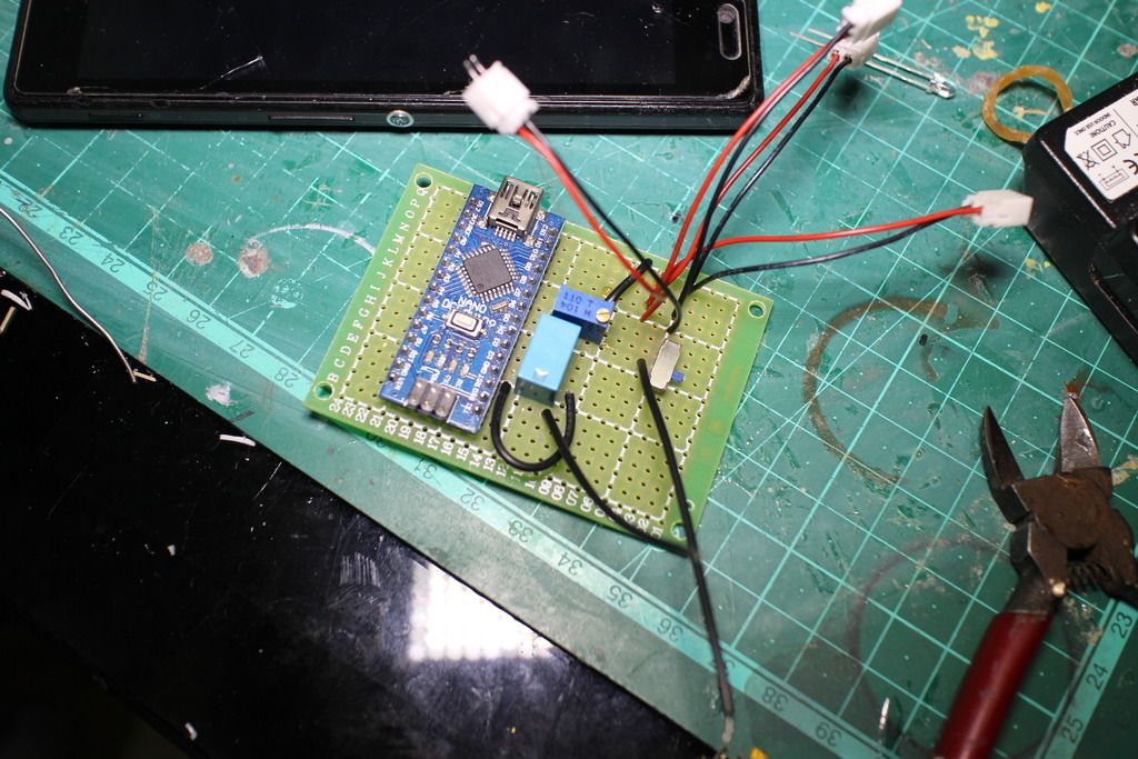

最後分別是燈和控制器的電源
燈電源我準備了一共120000mAh的電量
而控制器側準備了20000mAh
控制器控制獨角獸在展期內15秒開燈15秒熄燈
與上年的MG角獸合照
