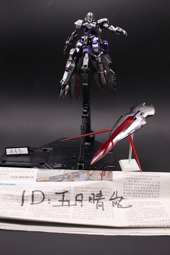

【数据及参数】
机体原型:高达G-路西法
机体名称:G-银星号
主驾驶员:凑斗光
高度:7.9m
重量:10.2t
制造方:村正二世
所属方:中立-混沌
武装:
GN离子光束军刀“刀锋EIN,骑士ZWEI”X2
胸部光束火神炮X2
大功率浮游光束炮“丛云单元”X3
小型浮游炮组“八重凪”x1
特殊装备及系统:

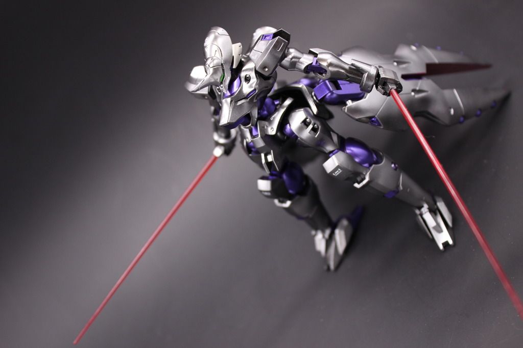

1. 拟似太阳炉”月读“系统。从某架GN系机体抢夺而来的GN炉移植并融合。能够释放银色的GN离子,在大范围的离子领域里能够强制让其他机体驾驶员同步银星号的精神。但由于是银星号本身的精神污染,大多数与之同步的驾驶员都因为增幅过强的感情而发狂。

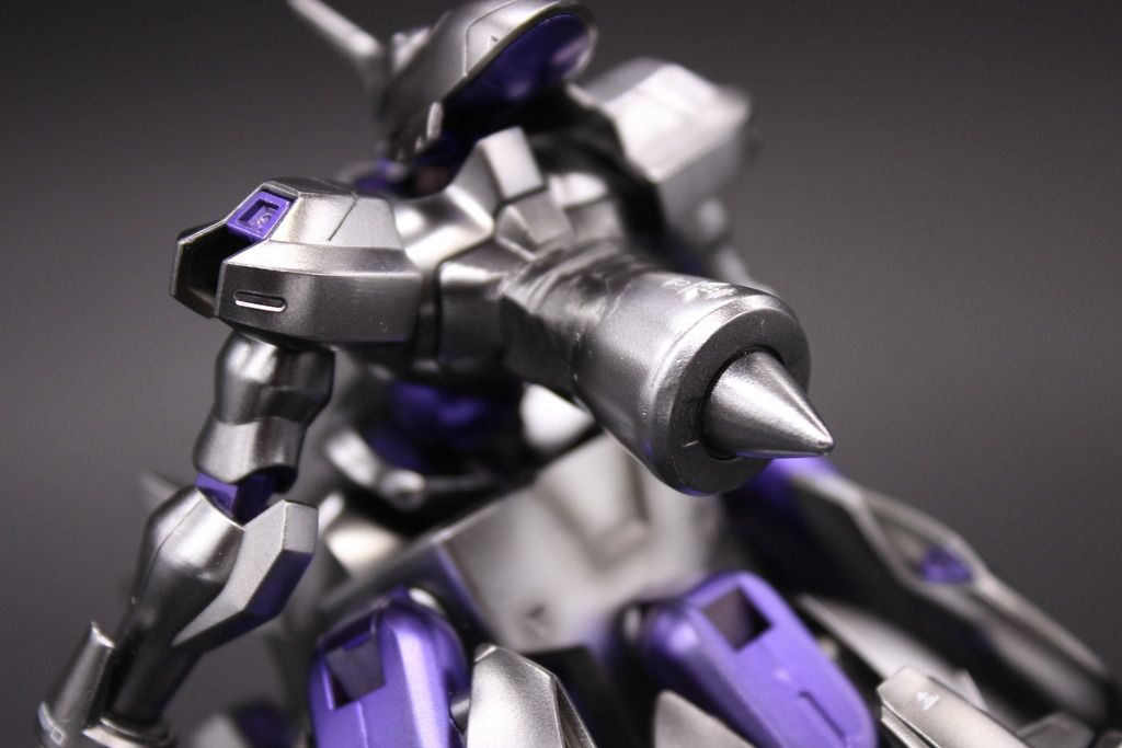

2. 大功率浮游光束炮“丛云单元”可以变换功率转换不同模式运作。从固定主炮射出的GN离子变为巨型剑刃的”冥王之剑“。到副炮全弹发射的”灾难之剑“与三座炮台通过”月读“释放银色领域增幅后的全弹输出”毁灭之剑“。
3. 小型浮游炮组“八重凪”,从某机体抢夺并融合而来的武装。因为体积过小因而不能当做输出用兵器。反之,小光则是把其作为银星号的”卵“散布出去。银色的”卵“混在银色的GN离子下基本很难察觉。也可以再近身战中偷偷进行”卵“的寄生。
被寄生的机体会在满足条件的时机孵化改写机体控制权。从而夺走目标机体的特性与武装。
4. 银星号自身的特殊能力”辰气制御“。即重力控制。因为会消耗太大的能量和精神力无法正常使用。银星号杀手锏的王牌。然而凑斗光通过分配气的控制可以在一日内多次使用。
ID合照。
正面
反面
左侧
右侧
银色拟似太阳炉
近身细节
GN光束军刀“刀锋EIN,骑士ZWEI”
近身细节2
浮游炮组
银星之”卵“
丛云单元
ACT PARSER-DERI:BLADE I
ACT PARSER-DERI:BLADE II
主炮口细节
MODE:冥王之剑
重力场发动(想象中)

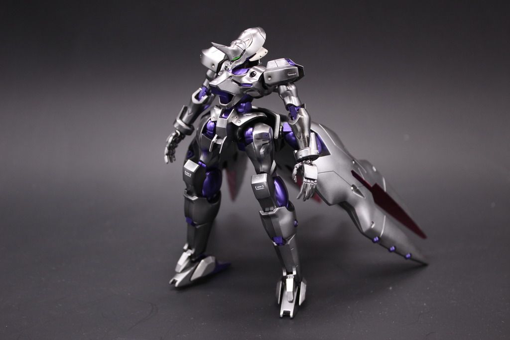

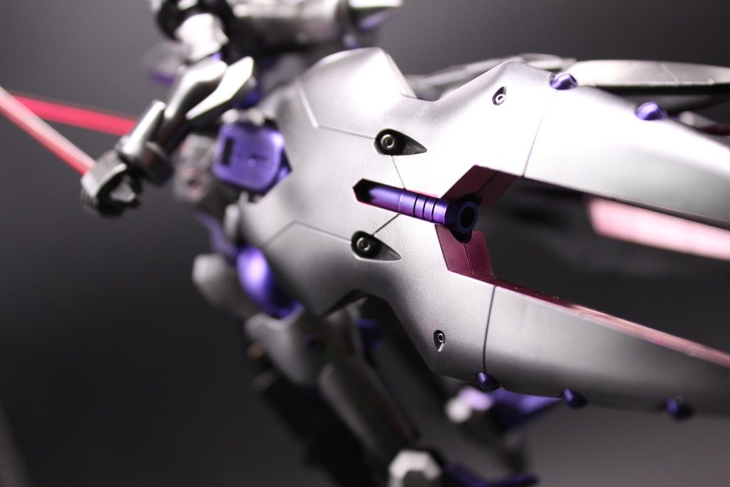

小修改后的预案。头部+手臂以及腿部改色。不算什么大改造。主要是整体色调的改变
G-路西法,算是我最近看G复国最喜欢的机体。很合我胃口。总觉得神似装甲恶鬼村正的银星号。我想改成银星号风格的G-路西法。
素组完成。
[s]
4月29日更新改造进度
加上创造者零件,原本想加装不知火和云龙的脑洞,因为加工的零件发现实际效果不理想放弃了。也因为自己技术渣加上最近真没啥时间可以挤。短期内随便做做吧。到时候完成差不多插个过程楼。
AB补土走起。
第一次使用AB补土果然打磨功夫不到家。不过也花了好长时间努力调整了(泪。[/s]
上面的附件照片我不小心删了。10日晚上我会补上。
先附上另外几张图。
桌面环境与工具。工具这次用到不少。有锉刀砂纸等必备全套,塑性工具AB补土宝丽补土牙膏补土…
背上的GN炉是从须佐之男那抢的233.

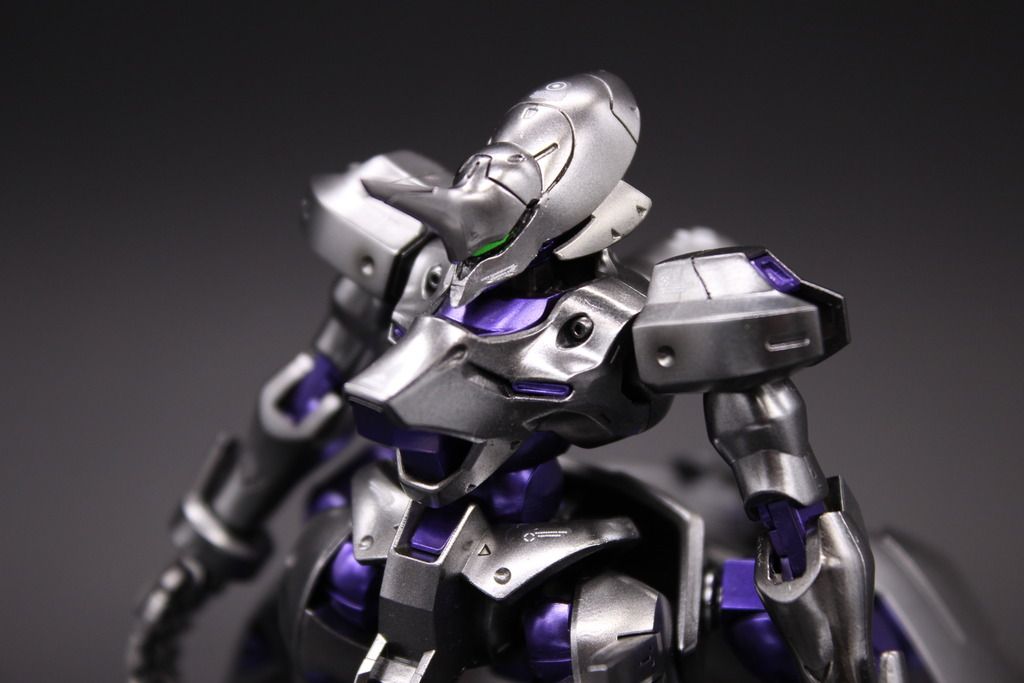

头部单眼去掉。用补土填上。偷胶的部分也填上。眼睛用刻刀刻贴纸后贴上去。
都是高中时期做的模型到现在已经快六七年了。留着也没用干脆做素材。本来还想把不知火云龙也拿来做的,不过手头材料不够技术也不够。等以后有机会吧。
浮游炮上的是用制作家零件里的卡碧尼浮游炮。全身改造的幅度不大。主要是补土塑性功夫麻烦透了,还有喷涂花的时间多。要试漆以及测试质感的效果和颜色搭配。AB补土搞得满手都是。要连接本来就没任何连接点的零件相当费劲。
打磨地狱啊!!!!
喷完的零件。好感动。。
配色方案:主体鸡汁牌纯银色UM008。紫色部分为鸡汁金属色紫UM006。
因为金属色不适合调色,在喷的时候不均匀分布来调整浓度明暗。
全套成本下来大概花费500以内。HG主要麻烦的是在改造上。要做出效果真不容易。好在这家机体是光头G复国里最对我胃口的了。一看灵感就来了。
