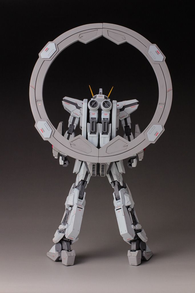

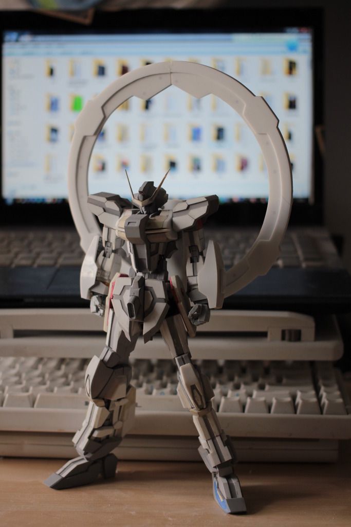

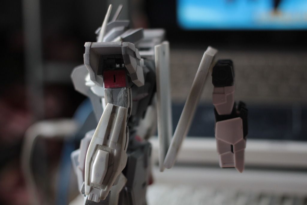

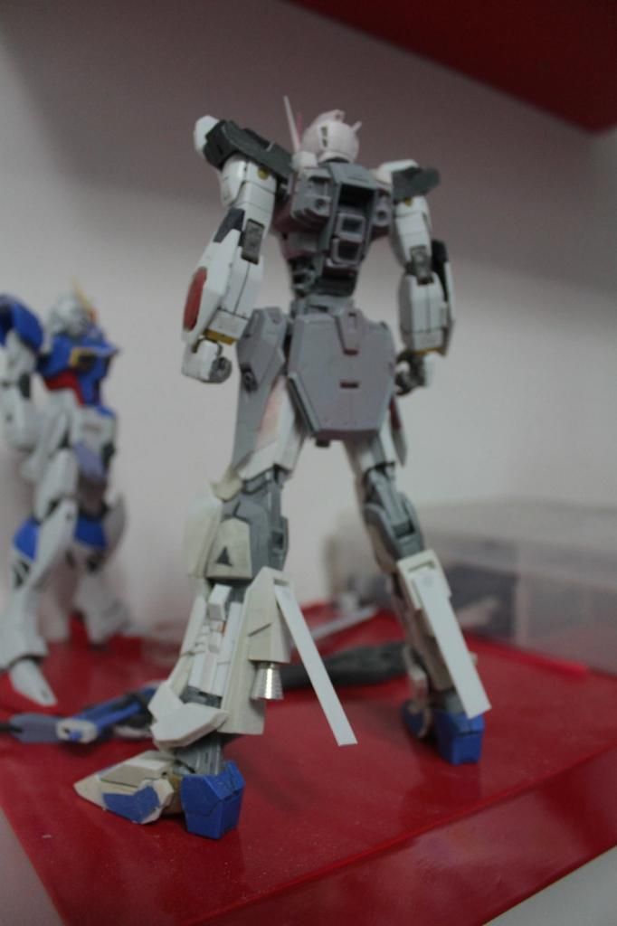

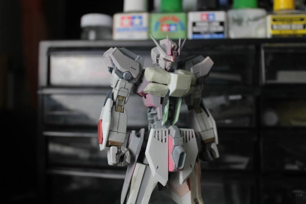

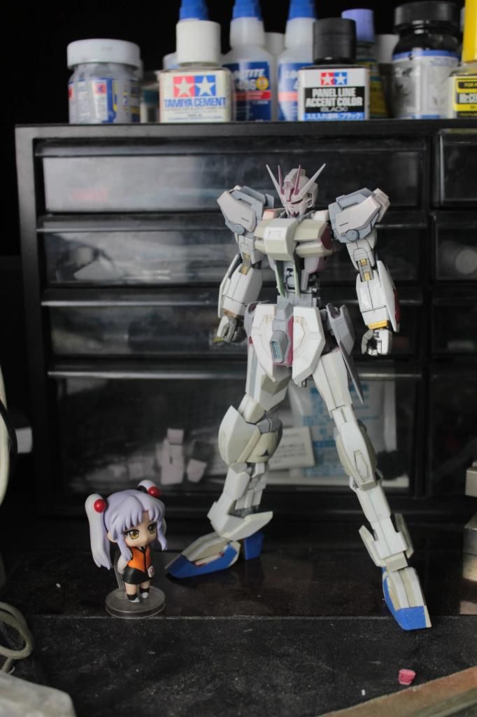

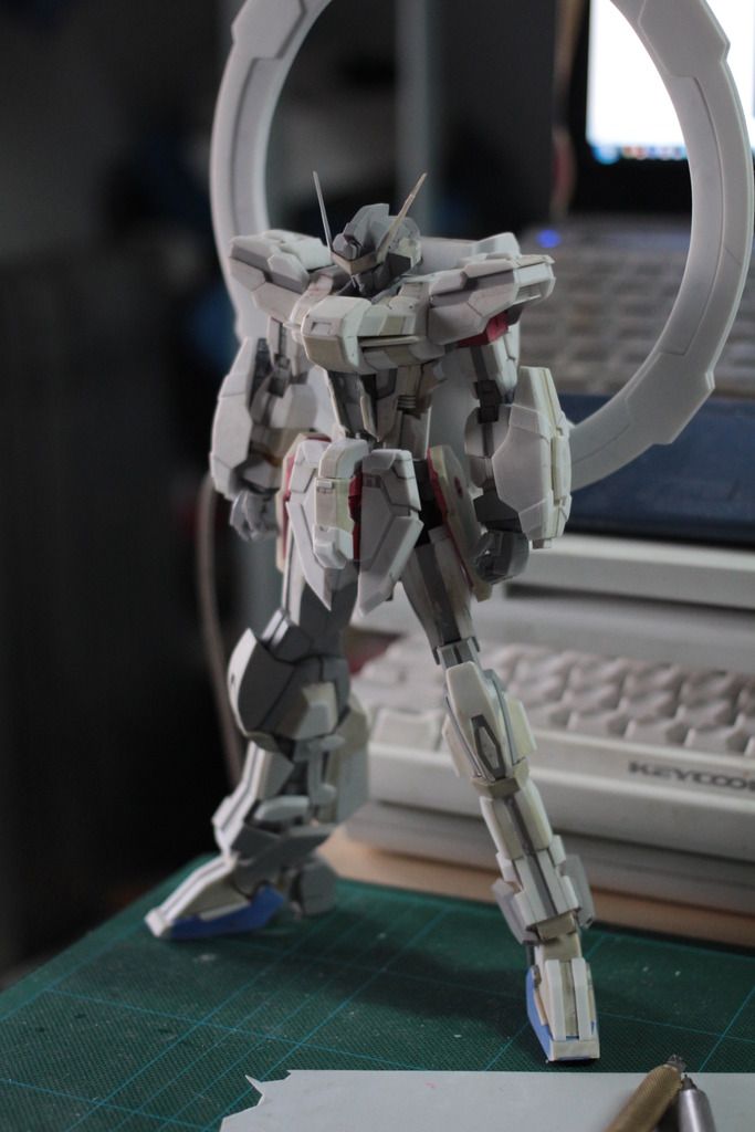

拍照拙计加上赶着回学校时间紧,图就少了点。

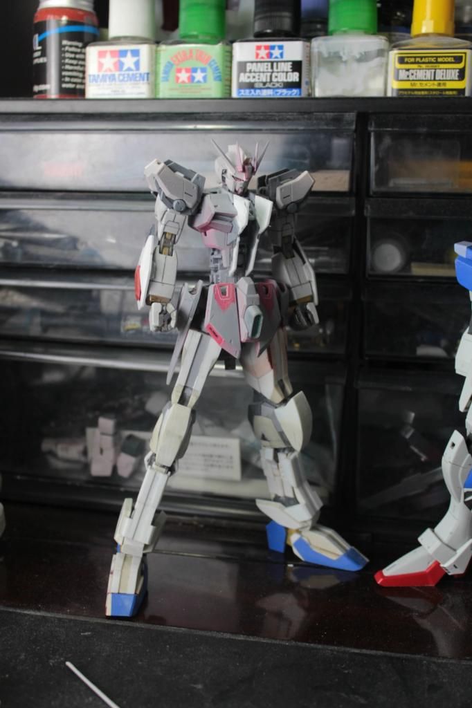

之前有朋友问我是否生产套件,当时我并没有否定可能性,但是后来思考过后决定还是不生产了,一是感觉还不够格(我是细节白痴),二是结构并不那么合理(初衷不为盈利,所以怎么方便制作怎么设计的)。所以作为对喜欢gazer的朋友的补偿,我把制作过程分享给大家。(因为我没有制作过程中拍细部图的习惯所以。。。见谅啦)

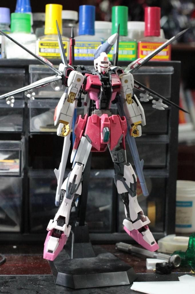

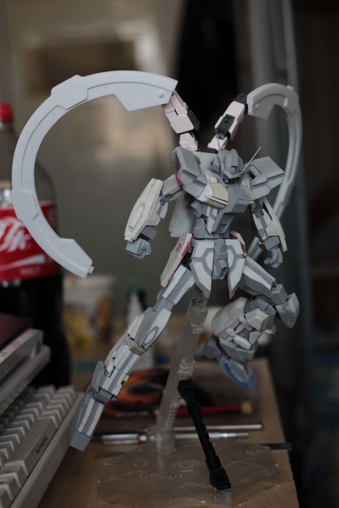

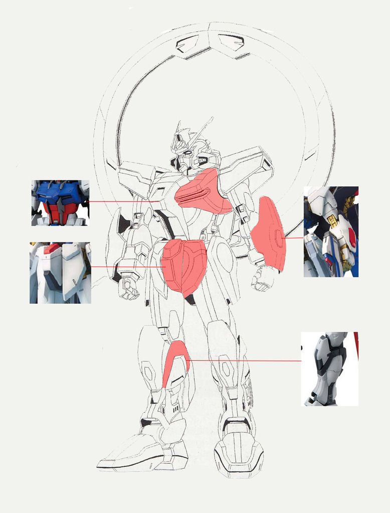

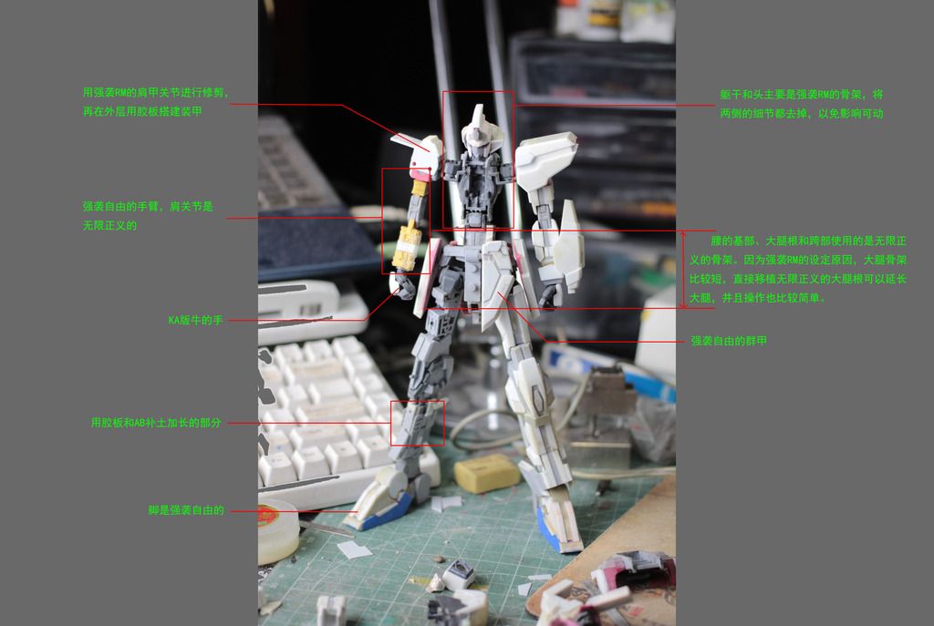

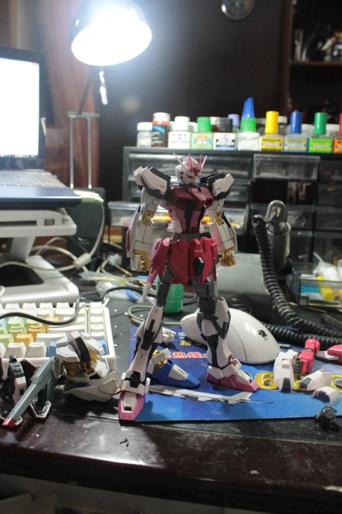

我不擅长画图,不能事先设计,没有整体的规划制作起来就只能摸索着来。第一步要做的就是选择骨架

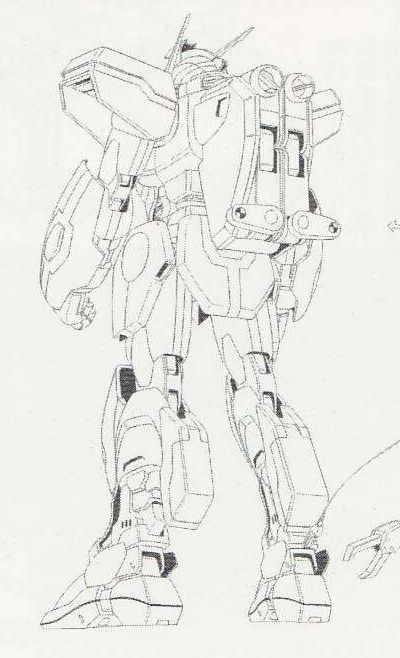

红色部分算是设定上比较明显的特点,而且可以从别的模型上找到共通点。我腰部骨架没有使用强袭自由而是无限正义,是考虑到腰关节的移植。
背包上的两条,用手臂还原那再合适不过了
虽然头的第一印象和一般的头差别很大,可是仔细看看二者的红色部分,位置还是比较相似的,加厚外围就可达到理想状态,并且特意选用强袭RM的头是因为分件太棒了。

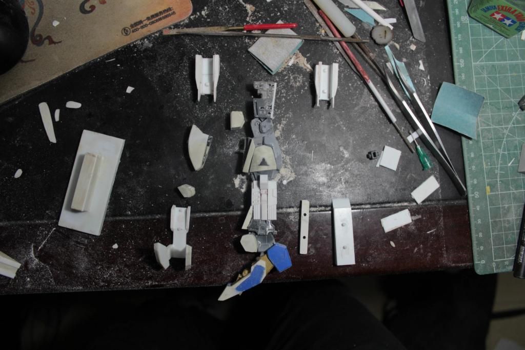

下面是整体的分解图,因为外甲80%要自制,自制粘接的装甲强度远不如模具一次成型出来的坚固,所以要做很厚,那么骨架就必须细,我把强袭大腿骨架中间滑轨两侧凸起的部分全部磨掉磨平。
强袭高达是SEED中的早期机体,而大腿的装甲联动也是特意在自由高达出现时才实现的,所以强袭RM大腿骨架虽有联动,但装甲并没有安装在联动部分上,我将前面装甲用胶棒做插榫固定再大腿骨的联动部分上,实现了装甲联动。

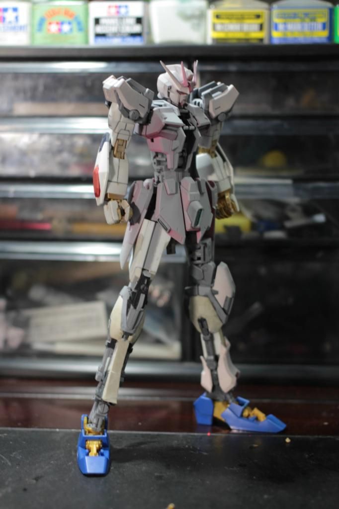

这是最开始拼接骨架时的图,可以看出右腿腿骨被我打磨的非常细。
开始包大腿装甲,骨架磨成方的也会方便套装甲,和很多GK改件喜欢用老自由的骨架道理一样。胸部骨架中间与两侧锯开分件,中间部分不要,之后用胶板+AB糊上塑形。

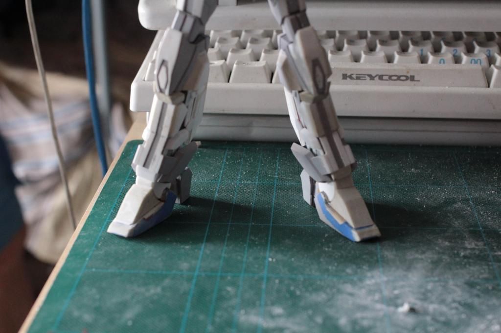

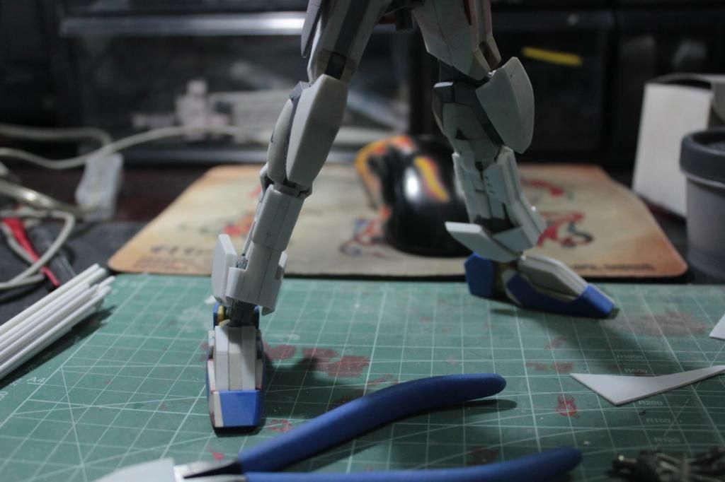

延长了小腿,换上了样子更接近的强袭自由的脚

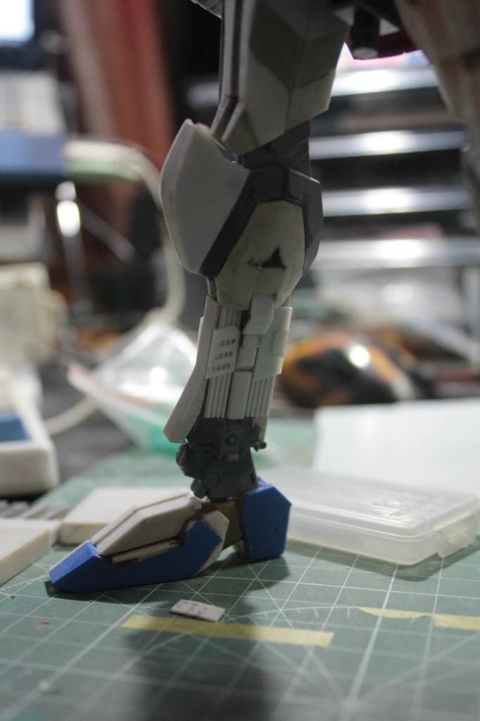

在膝盖装甲上套上AB补土做坯子,脚进一步修型。
膝盖进一步修型,增加小腿骨上的细节
用胶板做小腿甲,用胶棒固定在骨架上。
驾驶舱部位撘起胶板,中间填充AB,打磨修型之后,两侧也糊上AB,注意糊AB之前,在驾驶舱两侧涂上凡士林,这样AB干燥之后不会粘在一起,方便分件。第二张图可以看出我换上SF的群甲了。
再次打磨修型,膝盖用胶板增加凹槽细节。
驾驶舱增加细节,群甲做出凹槽。
后面推进器的制作,开闭部分是使用的胶板+PC件做的关节。

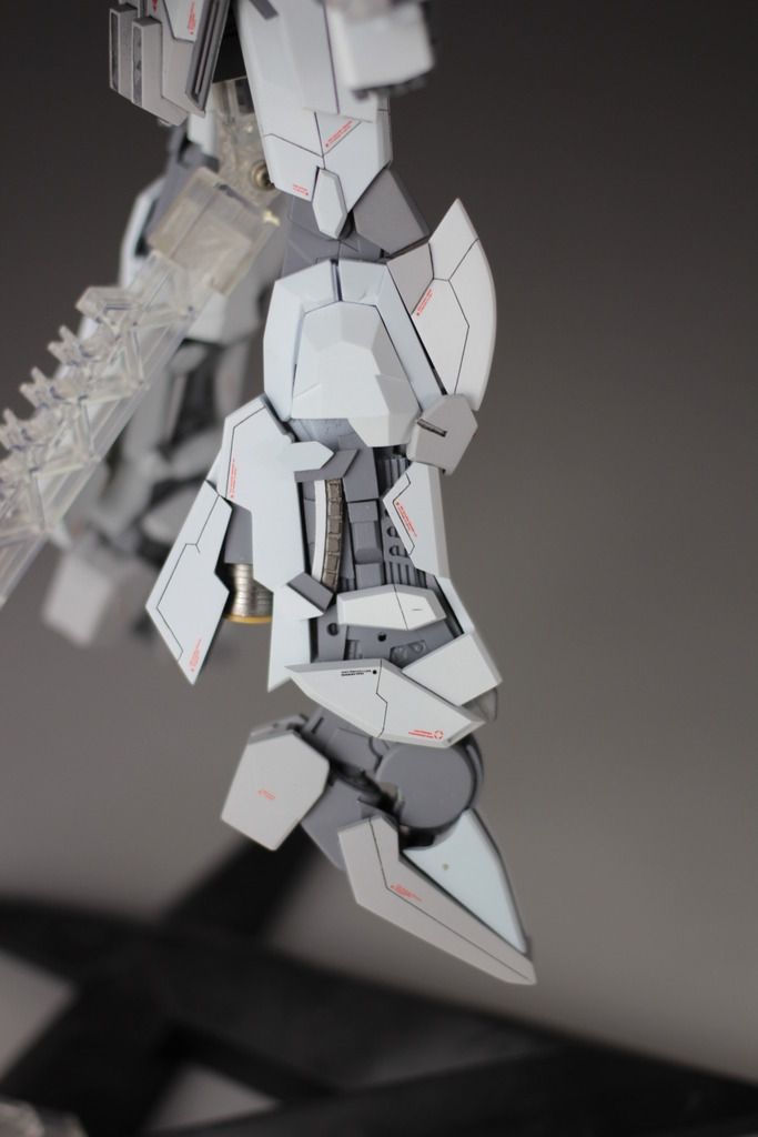

同时肩甲开始制作,小腹与手臂也开始增加细节。头部很可惜= =我自己没怎么留过程图。
腿部的分件。

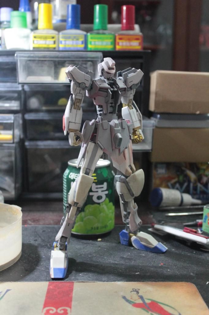

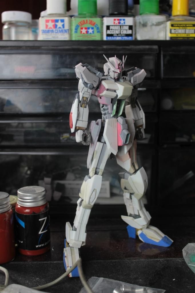

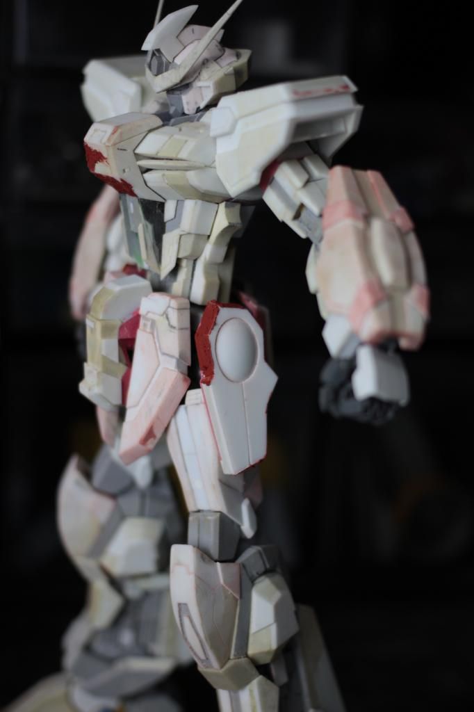

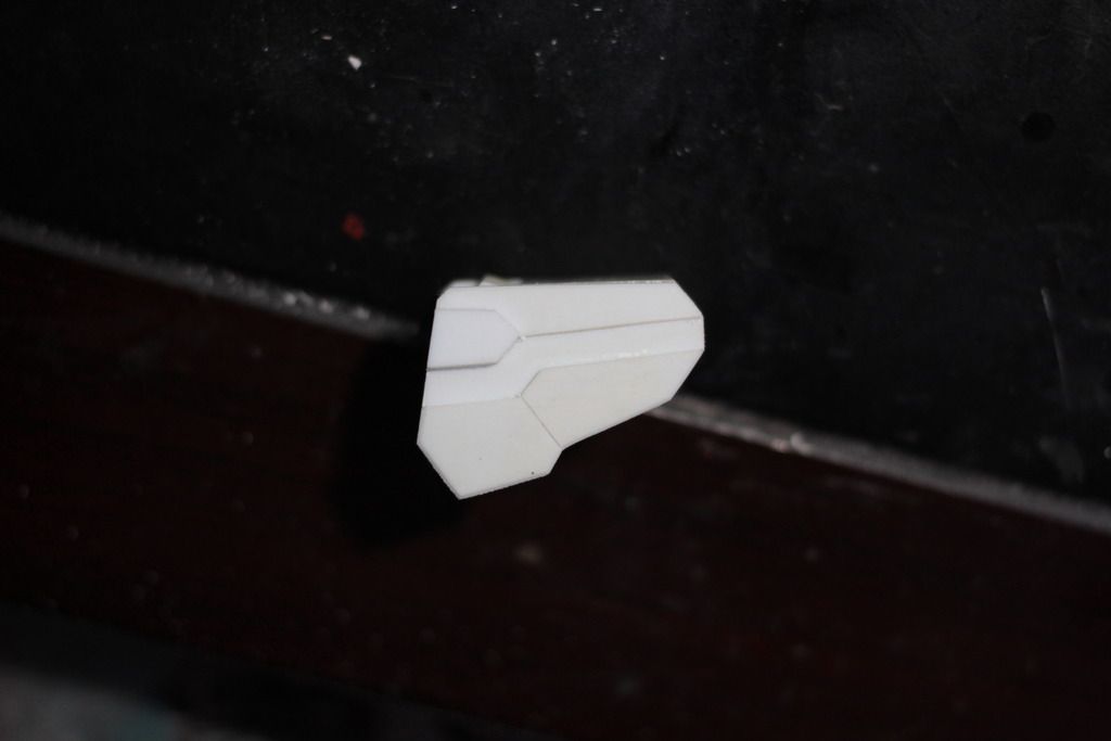

胸部加宽,因为之前的腿看着太细了,所以小腿肚加厚,前臂加长。小腿的内构都是用胶板撘的。到这里本体的大致修型就完毕了。

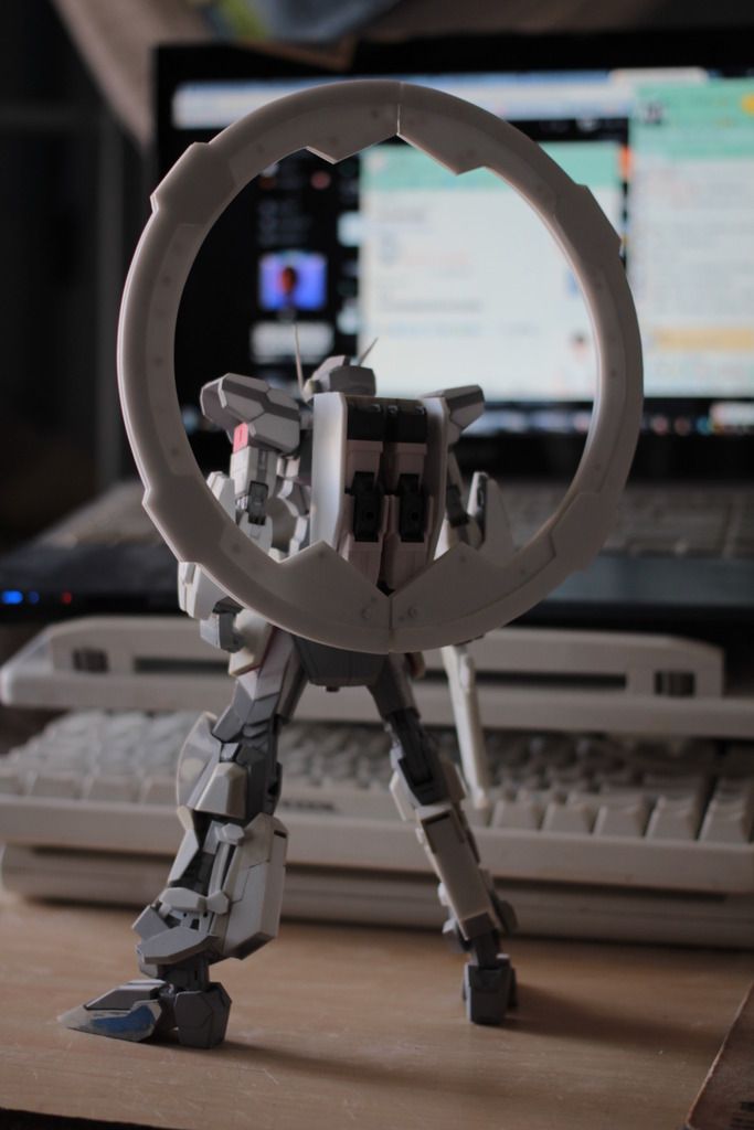

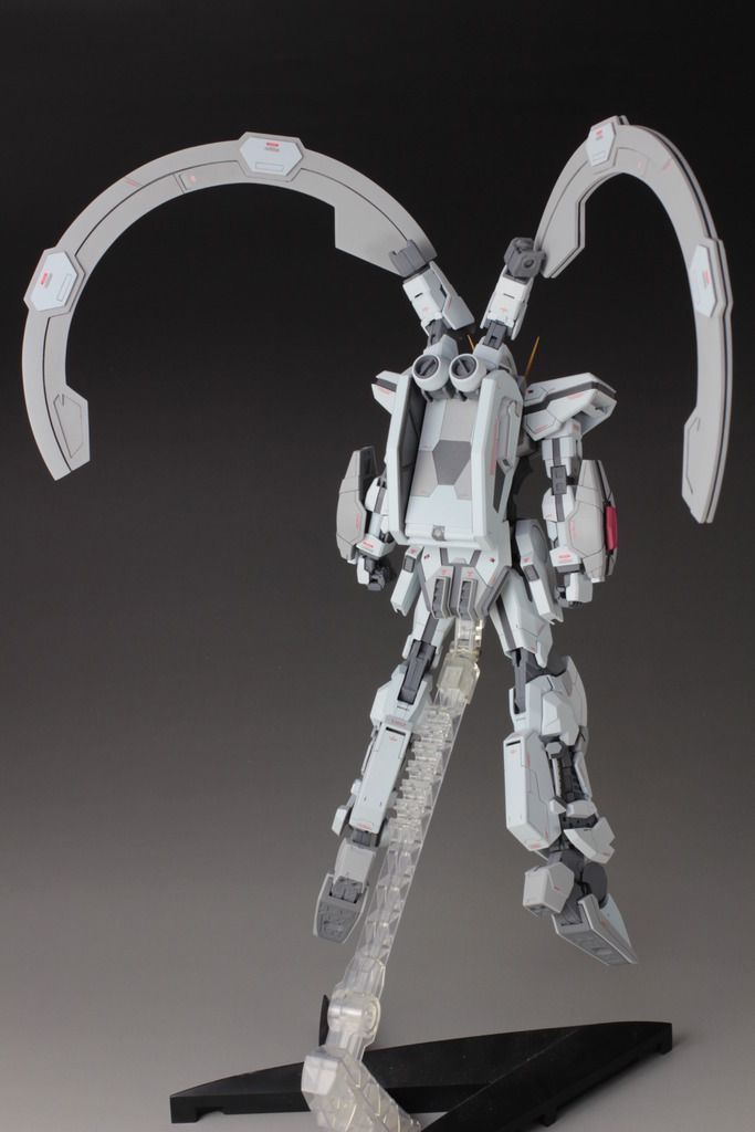

背包的机构就是这么简单。

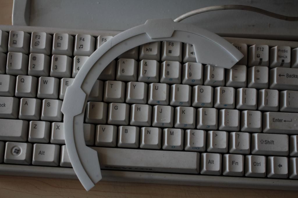

圆环是用5层胶板做的,有一定的分件。

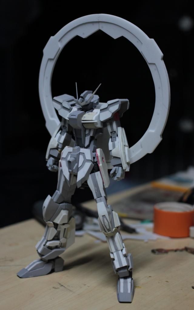

这样整体的样子就出来了。
手臂两侧光盾系统重做。同样是使用AB+胶板。
背包两侧围上装甲

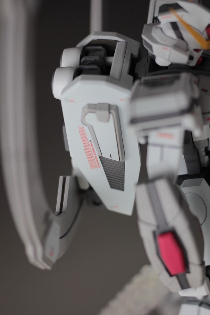

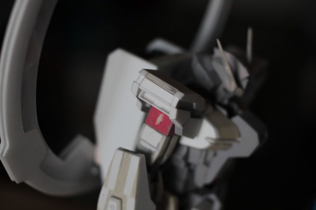

肩膀排气口
胸甲与上臂侧面用胶板增加细节

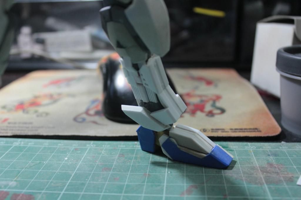

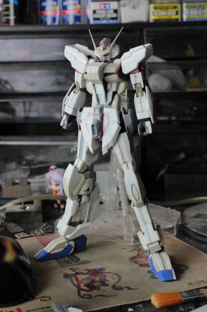

废除原来的脚面设计,那样太薄,显得脚过长。跨部用AB补土把无限正义原有的细节填死。

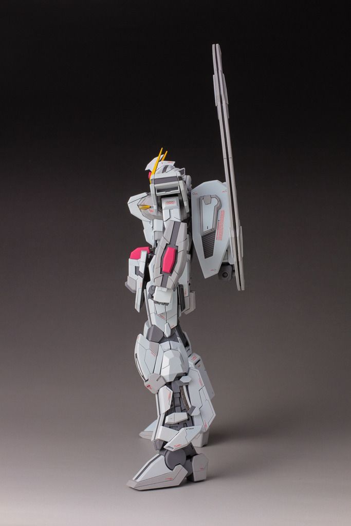

因为加长了很多地方,所以身高几乎和独角兽持平

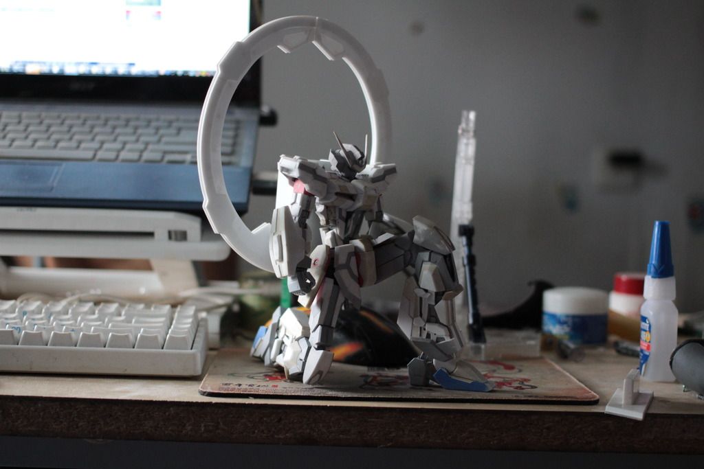

可动可以完美单膝跪。

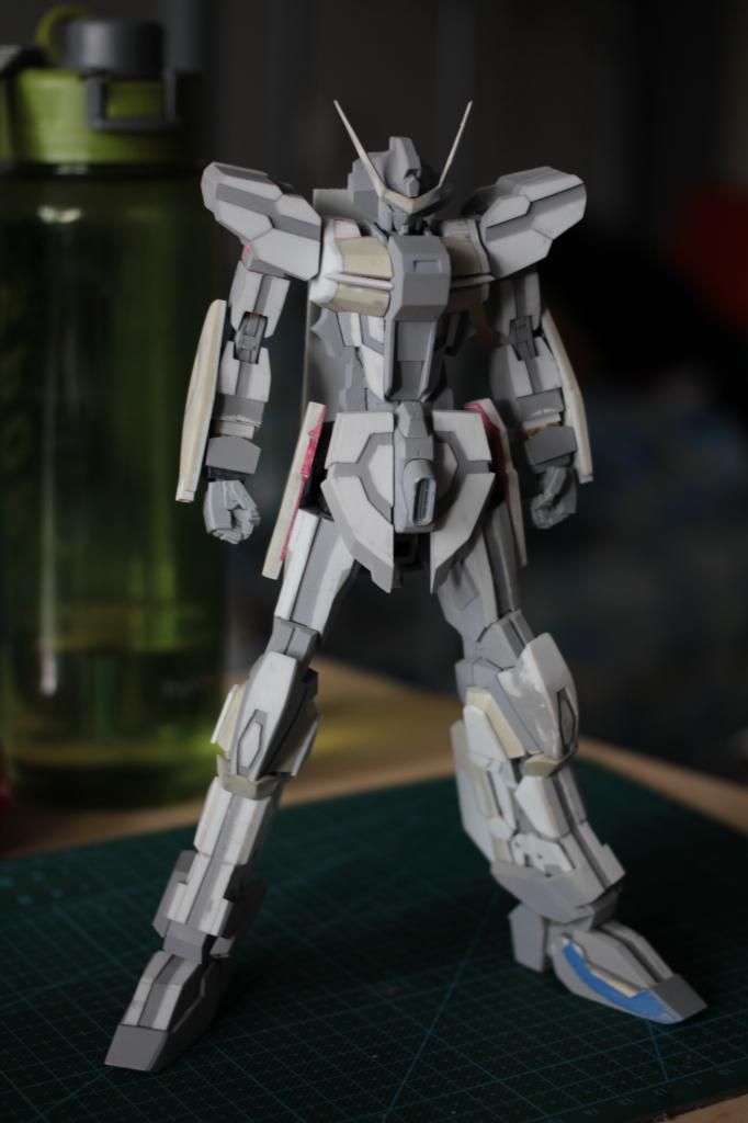

废除原先前群甲的布局,光盾系统用胶板增加细节,脚面做出凹槽,增加跨下部的细节。
废除原先的肩甲设计,重新制作。

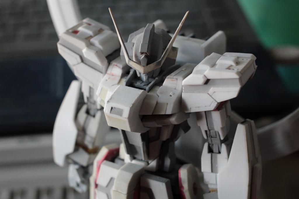

侧群甲的细节制作,中间的圆形凸起使用胶板热成型制作。头冠增加层次,脸颊增加细节。
后脑勺用条纹板增加排气口,后群甲细节的制作。

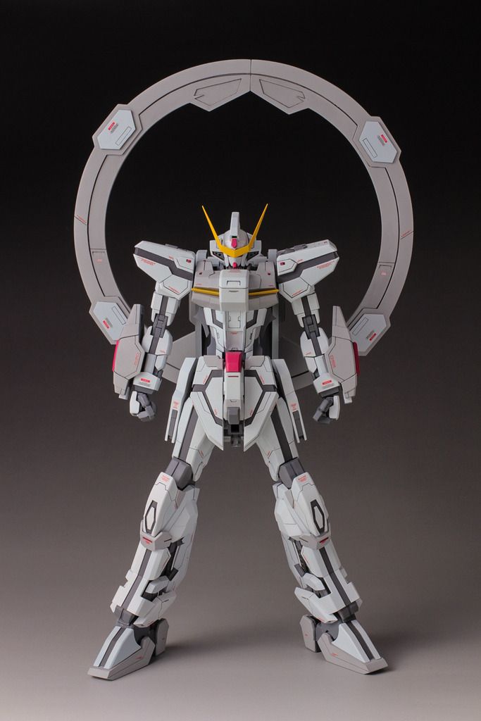

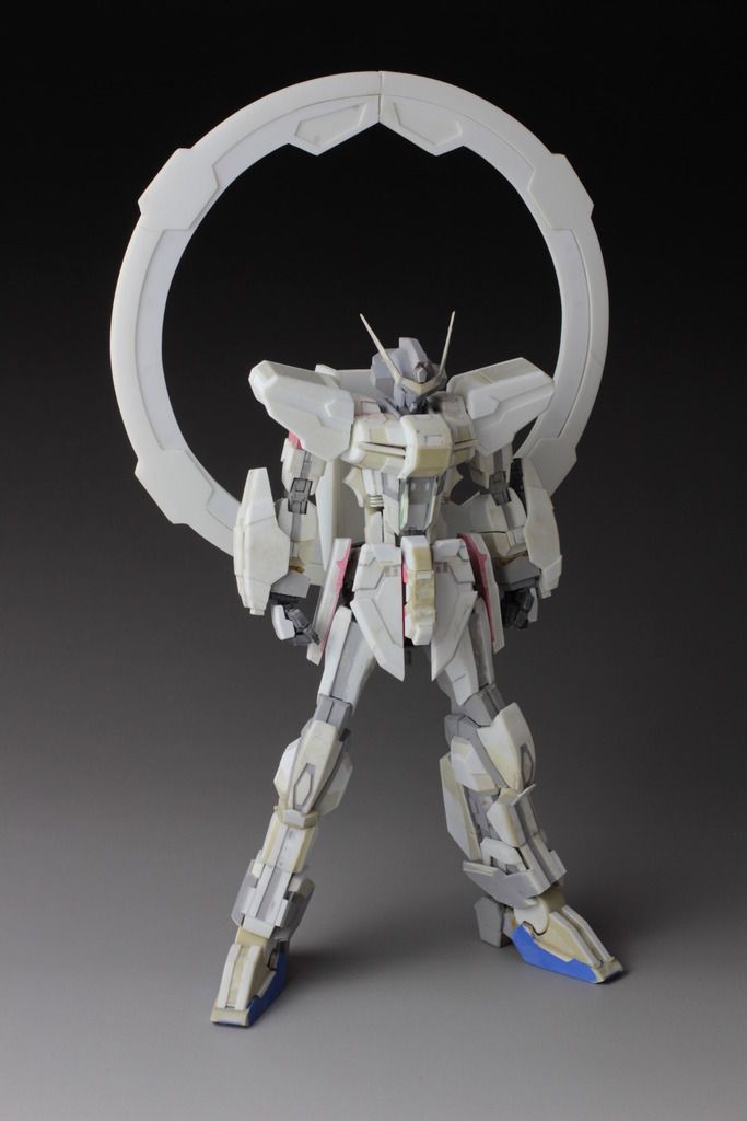

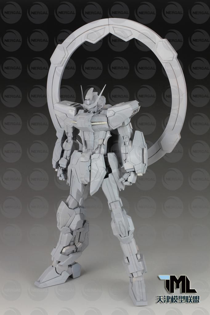

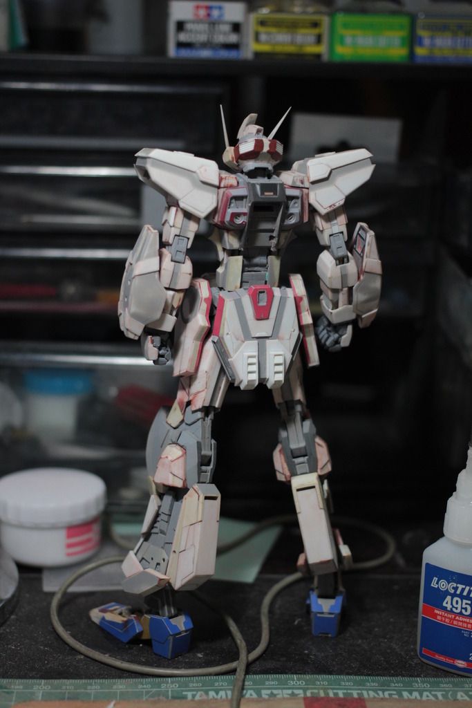

至此,就基本是灰模的样子了。
具体的操作步骤因为习惯问题我基本都没有拍照,比较抱歉,以后会改进的。
我上色是非常不在行的,总共就没几个成品,gazer的的上色过程也是相当坎坷,通宵喷漆的时候也有过。。。
玩了10年的高达模型,买的不多,但是可以说已经成为我正常生活的一部分。
谢谢朋友们的支持,我会坚持自己的风格,用心做好每一个模型。
