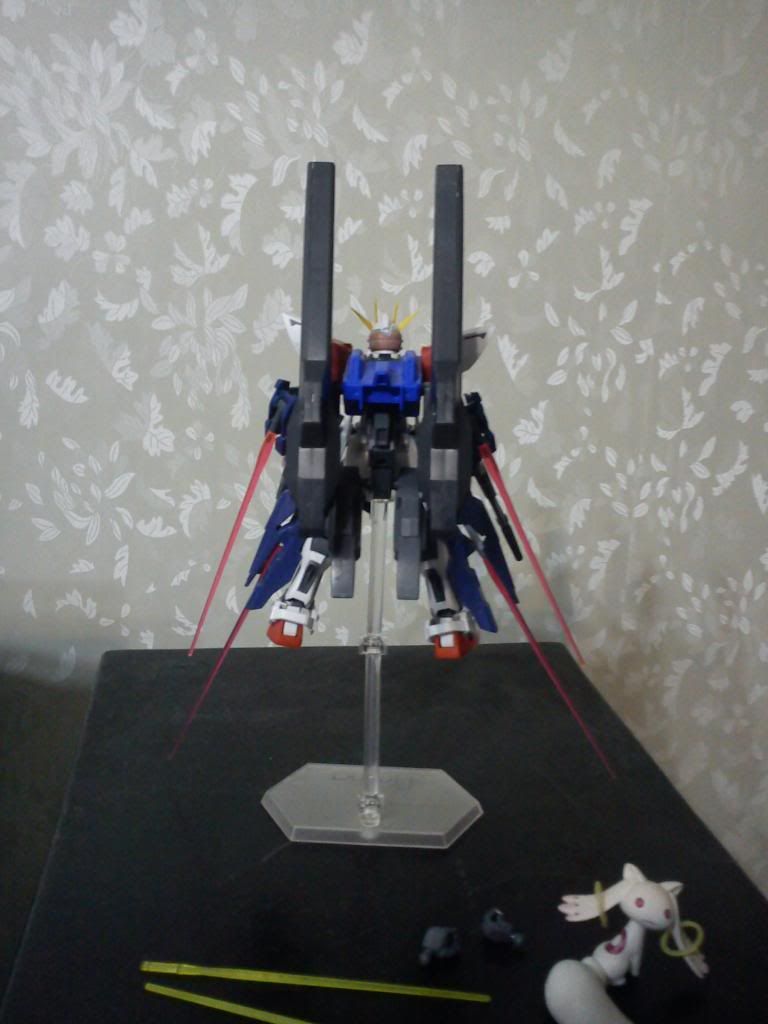

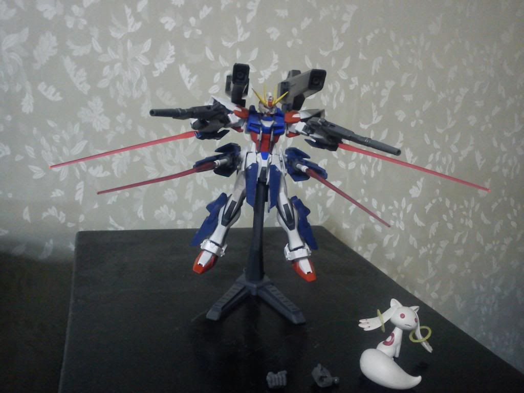

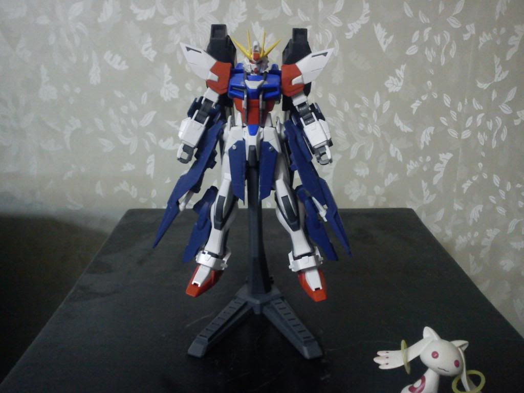

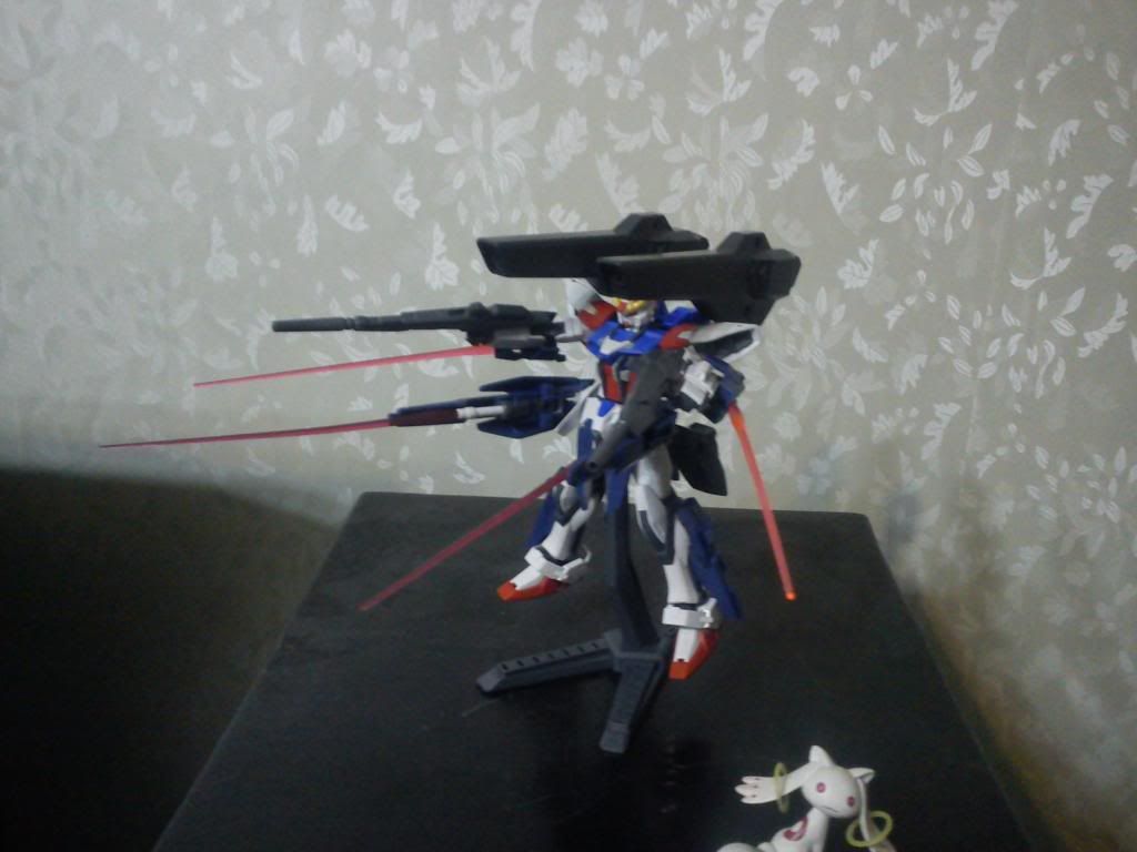

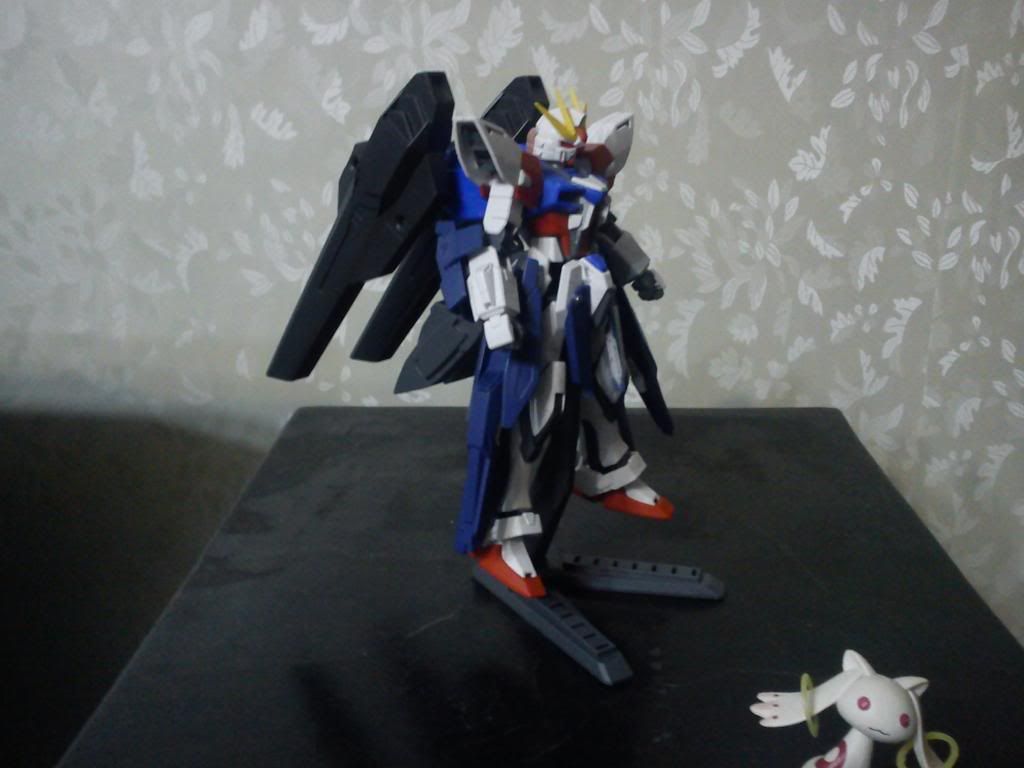

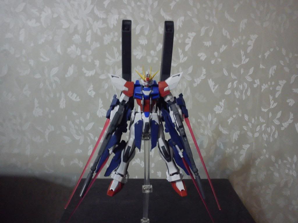

一楼成品图~
[URL=http://s1176.photobucket.com/user/moonlight221/media/IMG_20140413_013254_zps5e909472.jpg.html][/URL]
[URL=http://s1176.photobucket.com/user/moonlight221/media/IMG_20140413_013437_zps72b22e48.jpg.html][/URL]
[URL=http://s1176.photobucket.com/user/moonlight221/media/IMG_20140413_014026_zps6c11bec9.jpg.html][/URL]
[URL=http://s1176.photobucket.com/user/moonlight221/media/IMG_20140413_014056_zps21834f28.jpg.html][/URL]
[URL=http://s1176.photobucket.com/user/moonlight221/media/IMG_20140413_014150_zpsc553dfd6.jpg.html][/URL]

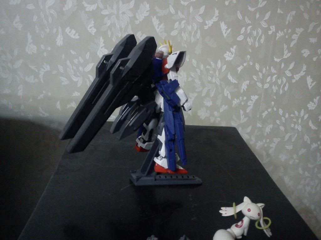

3楼进度更新
3月20日(晨)
重新刻线两边结合处的机械缝
为了方便后期的加工~将胸甲分割成三份
在胸甲两侧刻槽追加细节
胸甲中央加厚 凸显中间和两侧区分开来。增加立体感。
对腹部骨架使用胶板延长,提升信息量。
腹部骨架侧面追加支撑结构。
3月21日(晨)进度更新
头部后方加厚(等待明日完全硬化后再继续加工~)
头部细节重新刻线加深 天线锐利化。颈部关节偷胶部分填补
肩膀追加刻线
使用胶版加厚局部提升肩部立体感,并将加厚部分打磨成C面。
双肩前后两面共计4个部分全部打磨完毕(切胶版的时候才是地狱呢~另外零件太小,使用镊子进行作业~)
于是~睡觉去~
3月22日(午)更新
腰部追加刻线
手臂末端添加胶板遮盖裸露的关节
确定关节位置后打孔~=。=
组装手掌~确定完全不影响可动~
前裙甲分割,独立化。
后裙甲使用胶版填上。
前裙甲刻线追加~
今日进度总结一览~
4月7日凌晨更新
唔~终于放假了~先头一直在上班毫无新进度~
于是乎今天托清明节的福终于可以有时间制作了~于是今日进度更新~
填填填!全都填!(╬ ̄皿 ̄)=○#( ̄#)3 ̄) 偷胶全部消灭。
为了方便喷嚏后组装头部重新分件。
头盔组合后无缝~(面甲可以单独的被那拿出来了~)
因为颈部零件是PC软胶关节不能喷涂~所以周围用胶版重新包裹
颈部外面包裹的胶版上面重新刻线并打磨C面~(PS:听说日本有已经包好胶版的颈部关节发售?好羡慕的说呢~)
为了方便喷涂和组装,小腿重新切割后分件~
于是乎~喜闻乐见的本体终于徦组好了。
/人 ◕ω◕ 人\
花了几十分钟终于组好的创制MKII的单独发售的飞机背包因为只是部分的素组就不拍过程图了~~分尸前牌照留念一下~
笔刀武装介入!分尸开始!原本残留的轴部完全打磨去除~
根据实验了老半天的结果切割打磨零件~
噔噔~腿部新组件原型登场!
~今日进度更新~完(PS:今日要早起去医院~=。=)
