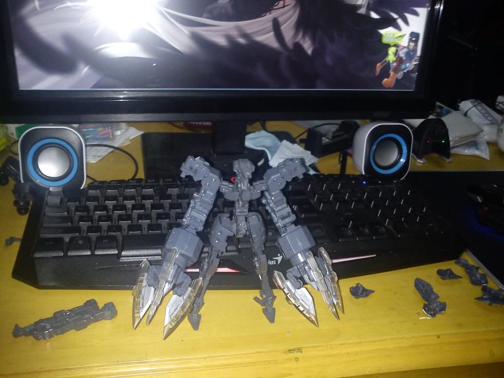

GT这个新剪钳入手已经有一段时间了。
收到后就忍不住清理了堆积已久的一些堆积。
感觉怎么说呢,刀刃非常锋利,经常会让人有种在剪空气的感觉。
剪的时候要尽量让刃部贴近模型。
如果是曲线的话分几刀就可以搞定。
最好用的地方还是在于处理较硬的透明零件。
可以轻松的将零件剪下来。
然后稍微修整一下就看不到水口了。

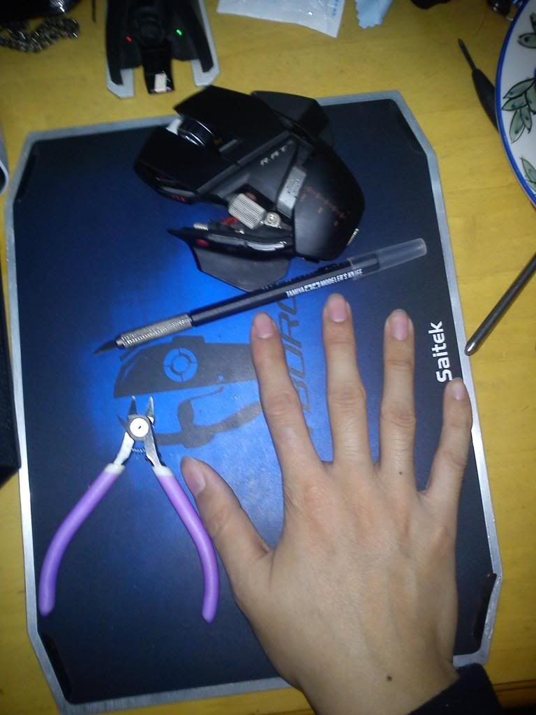

首先就是因为刃实在是太薄了。
以至于如果想要放在背包里面带着的话,完全不知道放在什么地方好。因为感觉刃太容易被损坏。
个人建议把包装留着,当做收纳盒子来用吧。
然后就是因为刃一边是锋很薄,一边无缝。
所以导致往往剪完后,有锋的那一边刃会卡在零件和流道之间,感觉不小心的话就会把刃损坏。(实际上刃部对着光看的话已经有了一点点轻微的扭曲的感觉了,对使用的寿命感到堪忧,想到了宫田的笔刀刀片了。要是刃能更换就好了。)
然后,另一个问题就是,这剪钳真的是在是太小了。听说以后还要出女性用的更短版本的?这特么在逗我么。难道现在的版本不是女性用的?粉红的颜色,粉红的包装,小巧玲珑的身形,我怎么看怎么都觉得现在就是女性版的。
反正我自己拿着的话是各种感觉小,拿起来很不方便。
