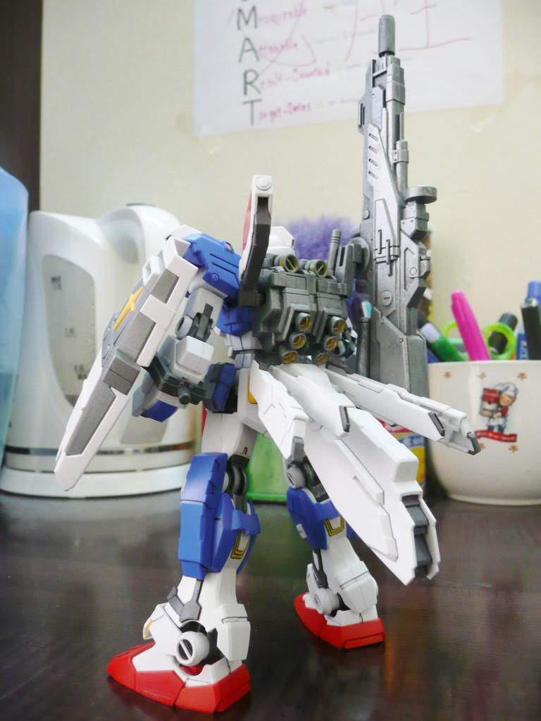

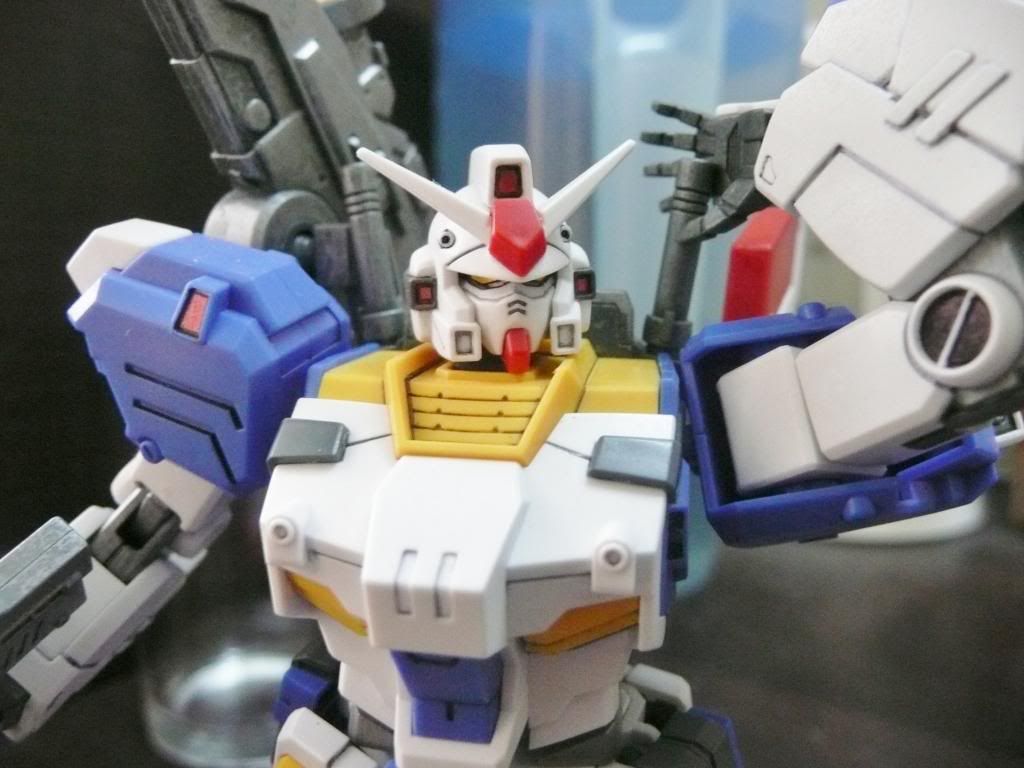

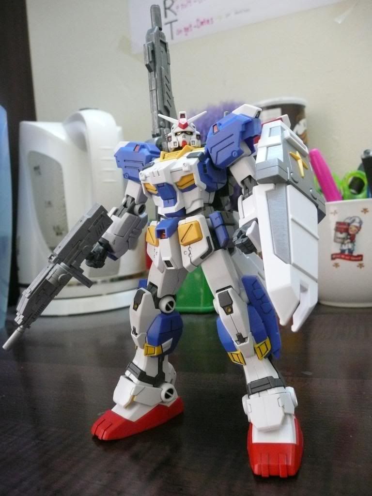

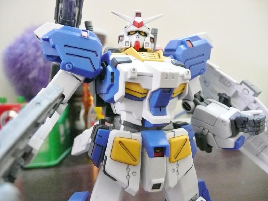

这是我加入78dm这段时间以来第一次发布的新手作品-Full Armor Gundam 7th,请大家多多指教哦~
本人之所以会购买这只hg的钢弹是因为当初觉得它的装甲挺帅的,另外我也想买些需补色部分较多的钢弹来练习用毛笔手涂~
其实本来想放弃使用钢弹麦克笔,另外再买些罐装的漆料来练习手涂的,可是之前买的麦克笔好多都还没用完,又怕不能保存久,所以就暂时先用回麦克笔吧><
之前试过用麦克笔直接上色,可是效果不好又容易出现笔痕,所以最近转换成把漆料挤出来,加些缓干剂,用毛笔沾了再上色~(效果是比较好些啦,但是近距离看还是有瑕疵,不过还可以接受~)

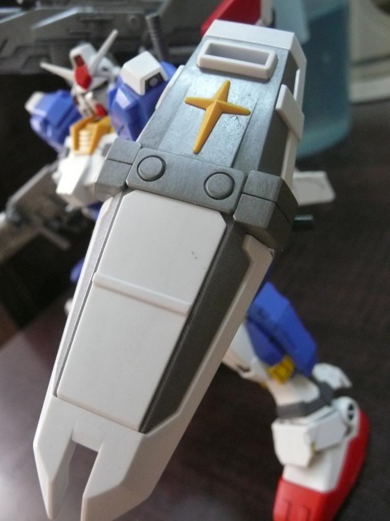

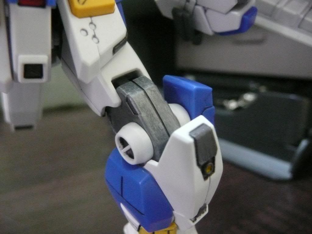

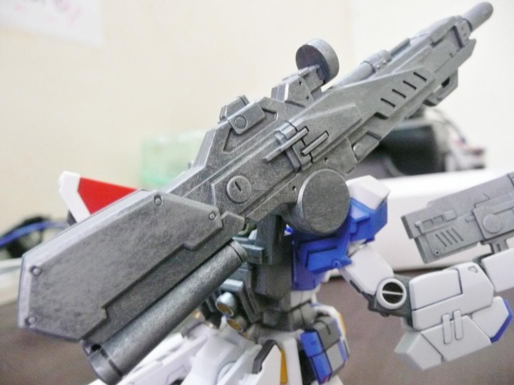

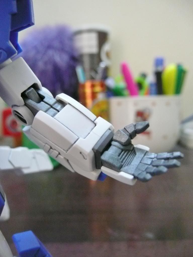

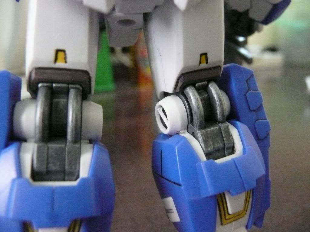

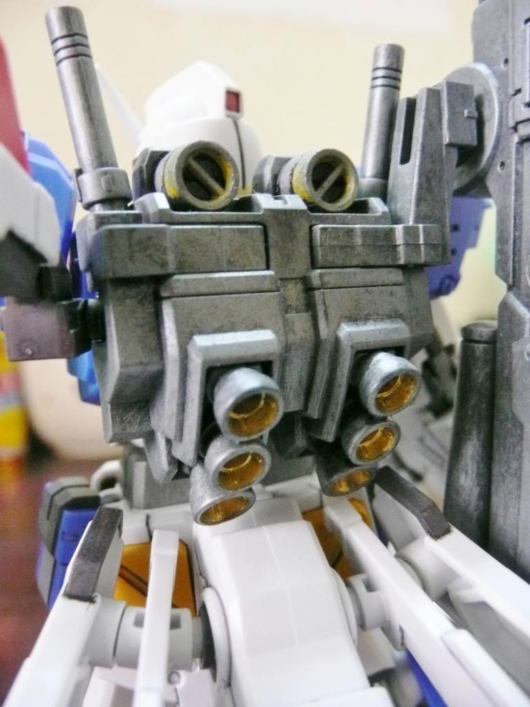

此外,我也首次尝试在手掌、关节、武器、及背包部分用银色麦克笔做了干扫处理,但是有些部位好像干扫太多了,效果并不是很好T-T,这次就当作是吸取经验吧。。。
最后我也想请教大家关于无缝处理的问题~过去我做无缝处理时,白色部分的效果还好;但是深色的部分做了无缝、打磨之后,原本有接缝的地方竟然发白了T-T
请问一下有什么方法能解决这个问题吗?(顺便补充一下,我使用的是田宫白盖~)

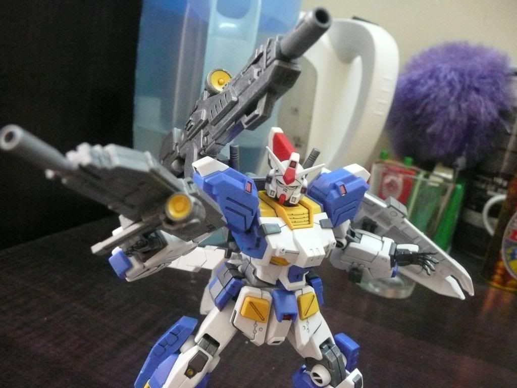

在此先上图,希望大家会喜欢我的作品,并提供你们宝贵的意见^^

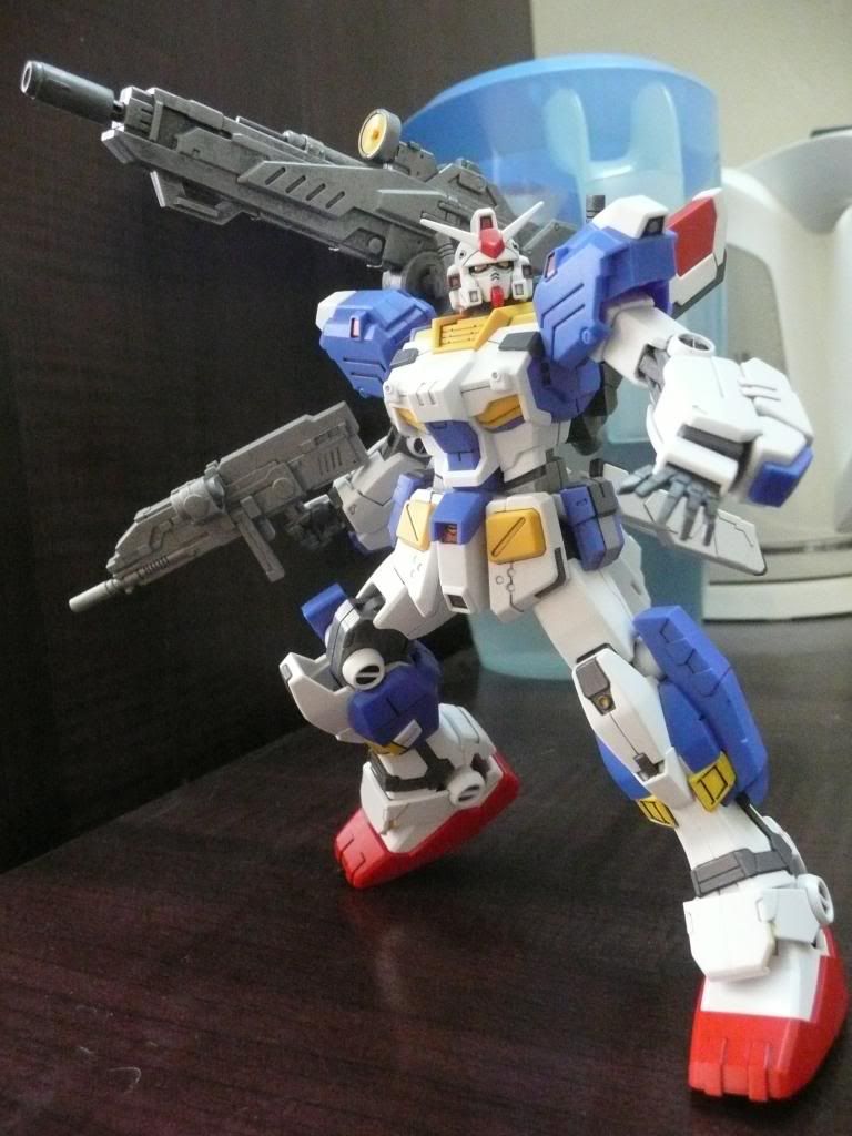

正面照
侧面照
背面照
手掌及关节的干扫处理
腿部关节的干扫处理 1
腿部关节的干扫处理 2

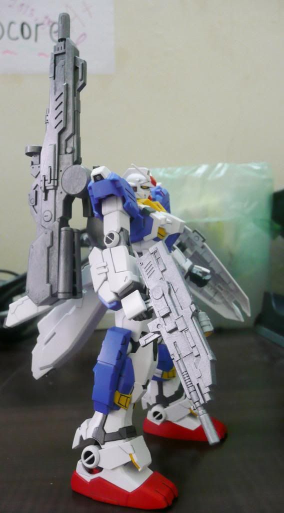

背包的干扫处理
肩膀上的枪也干扫过~

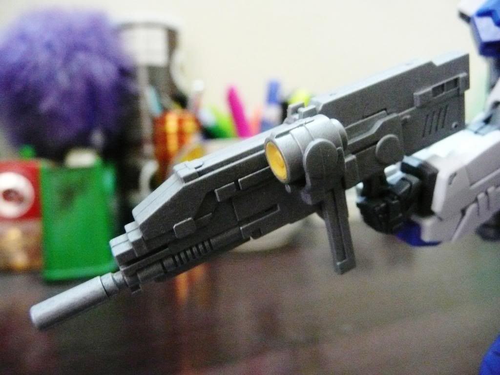

光束来福枪

近照
拔刀姿势
接下来是摆pose时间~

Lancelot-ClubLV7.铂金玩家
2013-06-21 05:34 发布于
扫过头了,其他补色都不错

补色做得相当的好!基本就是保持这样继续以说明书范例为目标靠拢就是了
这次就是侧裙甲灰补色应该左右两方块而不是中间和后脚跟白色零件上要补灰,说明书上是很难看到的要看盒图的背面照

干扫一般在棱角处做一下就行了 。。。感觉 有点乱啊 其他都挺好~~

看起来很赞啊 就是背包的处理好像有点过了
