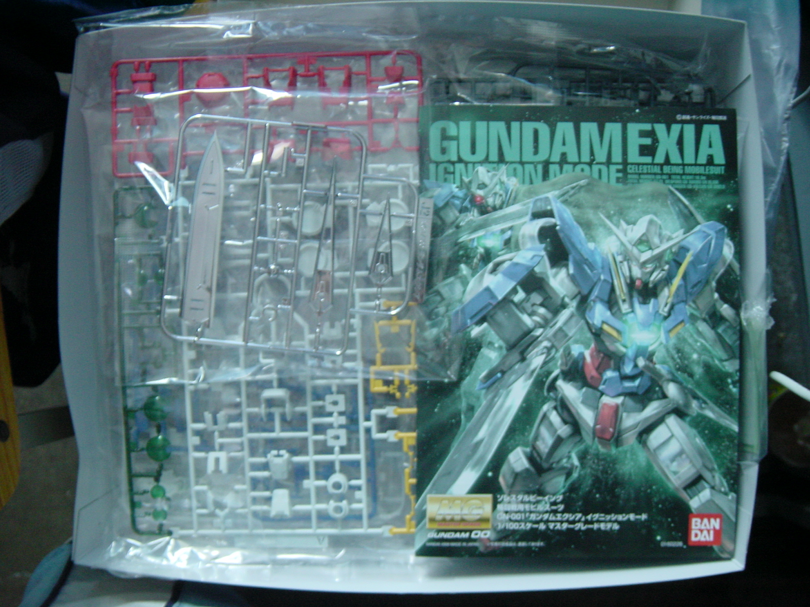

开棺验板件。引入眼帘的居然就是让我呕吐的电镀件……娘啊,这样的包装中间居然没有隔板??
先暴露下该“精装版”的骗钱之处——
2009-08-11 09:49:18

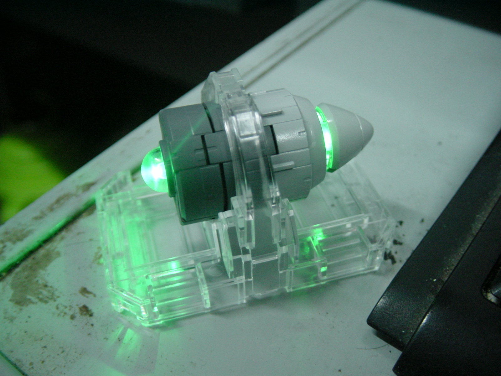

精装版骗钱术之二:发光GN引擎
参观完板件之后第一件事情就是立刻把这个GN引擎制作出来。我没有想到这居然都能成为万代用来诠释“精装”这个词的资本,想当年初版的Z高达都带有尾部防装灯的发光件。不过言归正传,这套发光零件的制作的确花了番心思,能够很好的表现光线的走向和感觉,有米的还是可以考虑下的

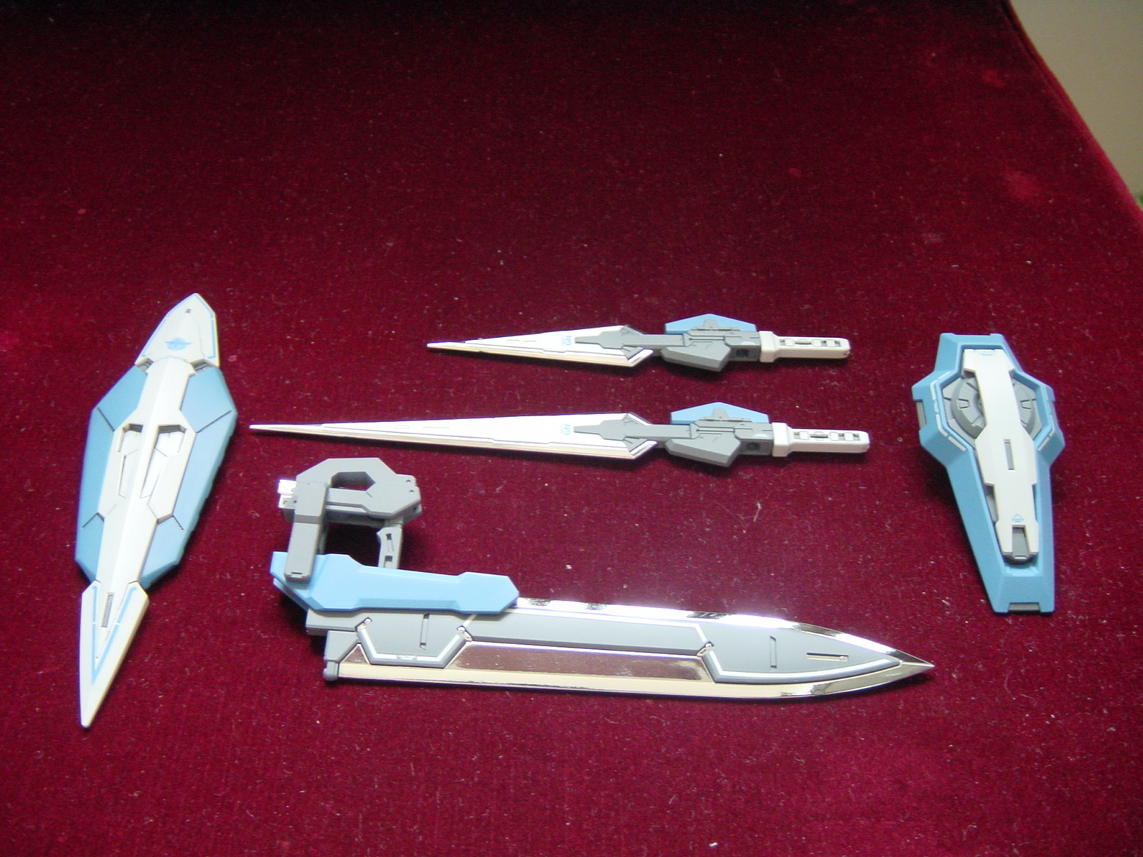

精装版骗钱术之三:电镀零件
万代所有的骗术中鄙人最恶心的就是这个部分 电镀件过于突兀的金属感不但无法很好的很整个零件融合,而且凑近了仔细看还会发现这些零件有一定程度的橘皮。如果说这些还不能把你吓到,那么毫不隐藏的水口则无异于是电镀件的杀手锏~最恶心的这次的电镀件的水口还就开在了刀刃上!

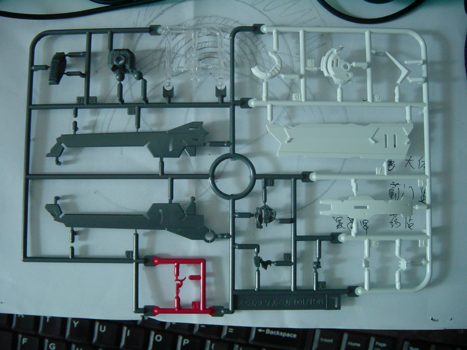

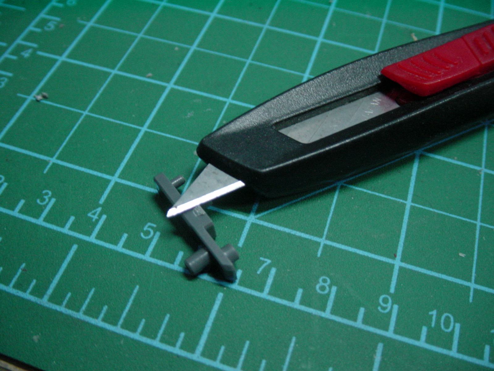

这回EXIA的开模整体上看不错,没有需要合缝的地方,整个机体的比例和美感也还不错,不过已开工具体到零件就发现不是想象的那么好了,首先部分水口过于粗大,大到部分水口能够跨越两个平面,所以在剪切的时候切莫贴着零件下料,那样绝对是一个大坑;反而要离零件较远的距离分次剪去水口,再用小刀慢慢铲除(刀工不好的朋友请用笔刀,图中所示的30度美工刀较为锋利但危险)。

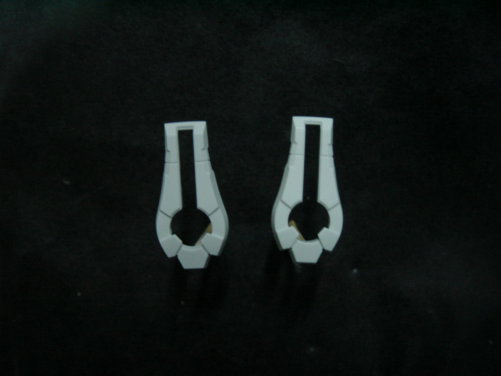

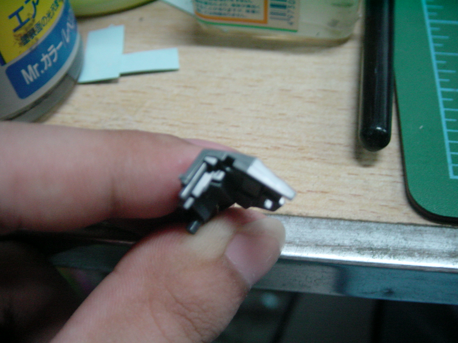

水口之后又会出现大量合模线的问题,有些合模线甚至大到能够混淆你对细节的判断,因此一定要看准说明书上的细节,再用砂纸慢慢磨平
2009-08-11 10:38:58

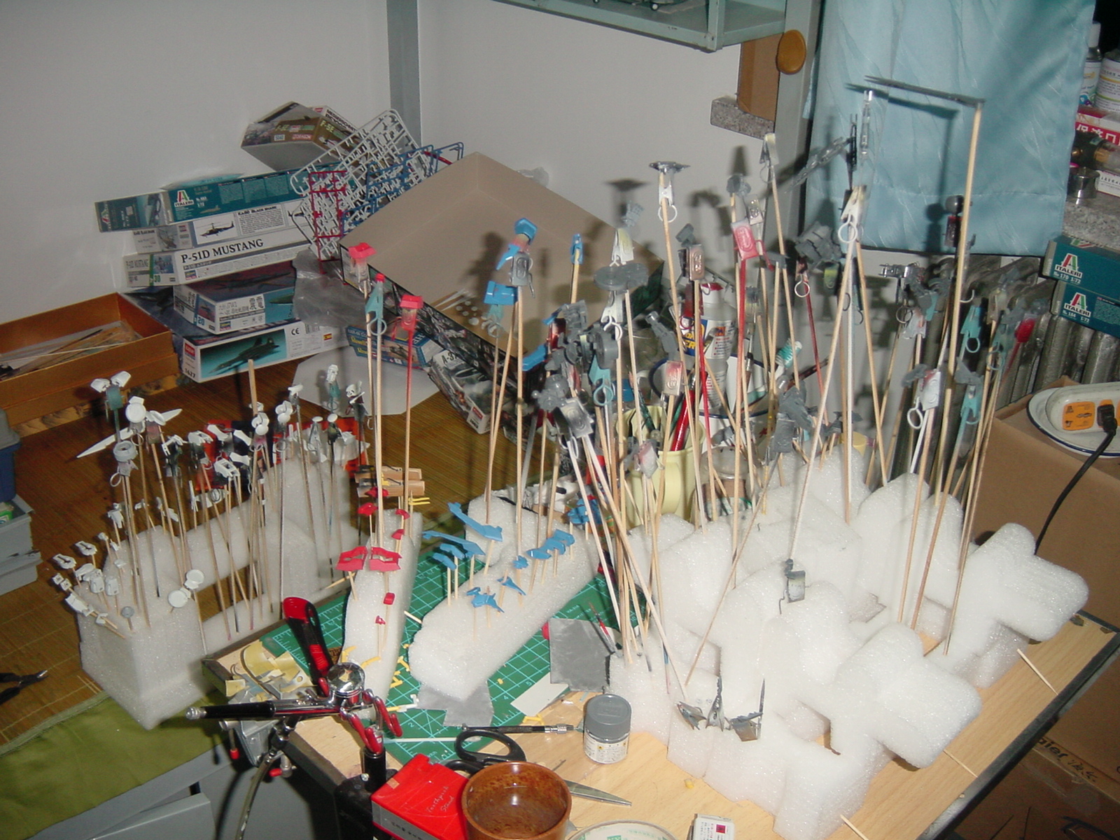

每次做高达都会出现这样的景象,不过这次比较夸张,因为EXIA有太多的各式各样的零件参杂在内构部分,GN带,透明件,以及大量可转动的内构,甚至还有胶贴,因此对于素组玩家来说这个板件的制作是一气呵成非常顺畅,既无组合度的调整也没有合缝的威胁;但是对于上色的玩家来讲无异于是一场牙签棍棒和泡沫板的浩劫,无尽的剪切打磨固定,而且最怕就是这个时候某个小零件掉了,你却很难察觉到……

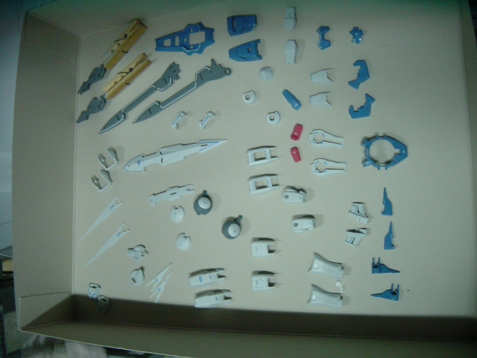

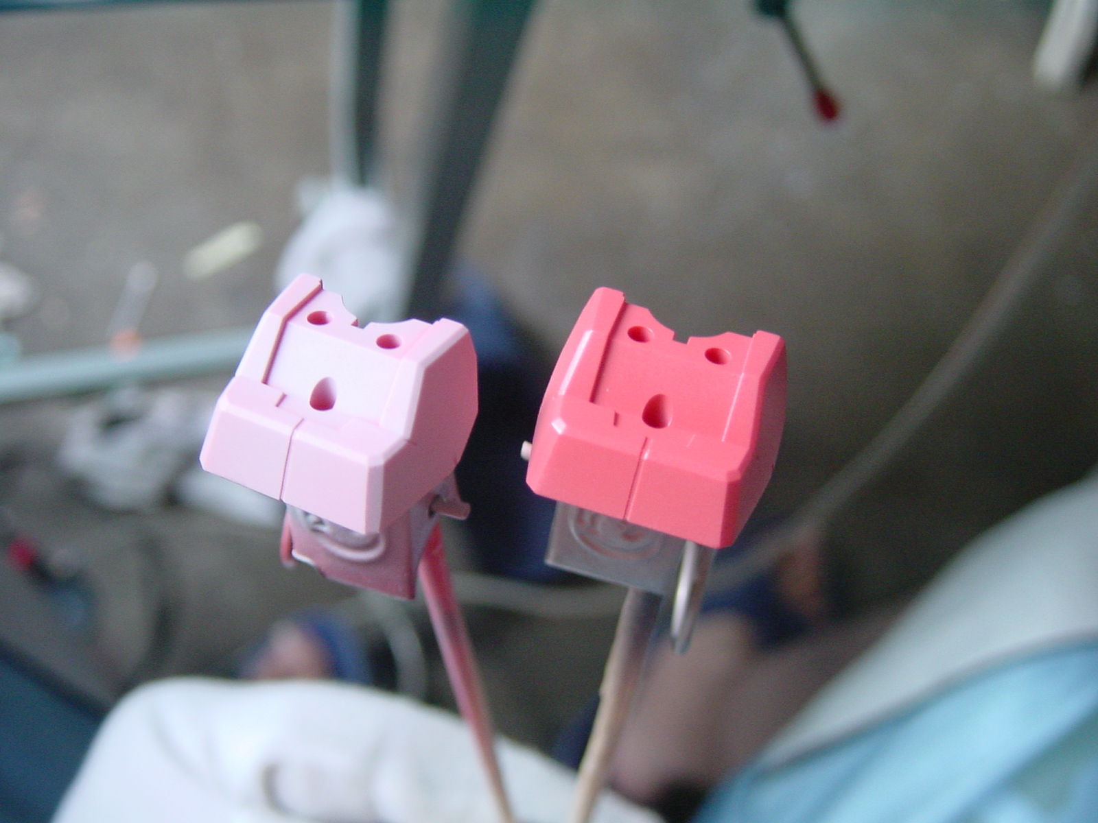

为了体现设定的原汁原味鄙人这回施行无阴影无高光,严格参照设定上色,不过设定上也没有说白色到底怎么配(原文写的是白色100%+灰蓝色少量),考虑到白色极易受污染的特性仅仅在一大斗白漆里参入一滴蓝色和一滴灰色……不过结果还是挺让自己满意的,对比之下才能勉强看出上色的零件比未上色的稍稍灰了一点点。
2009-08-11 10:58:02
其他颜色的零件在上色前都薄薄的撒了层白色,目的就是为了防止板件原色干扰油漆的发色,也有助于自己判断油漆是否上色到位。话说这个红色喷上去后很符合参照色的样子,却和范例模型的颜色相去甚远……

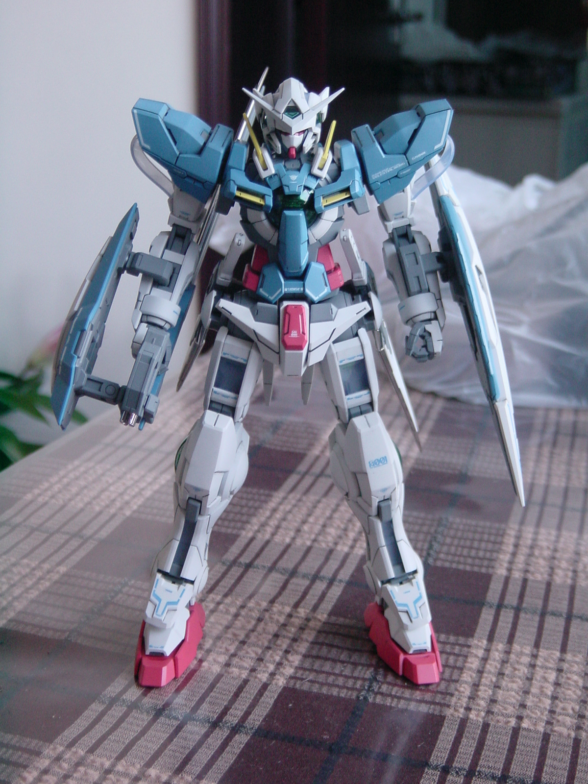

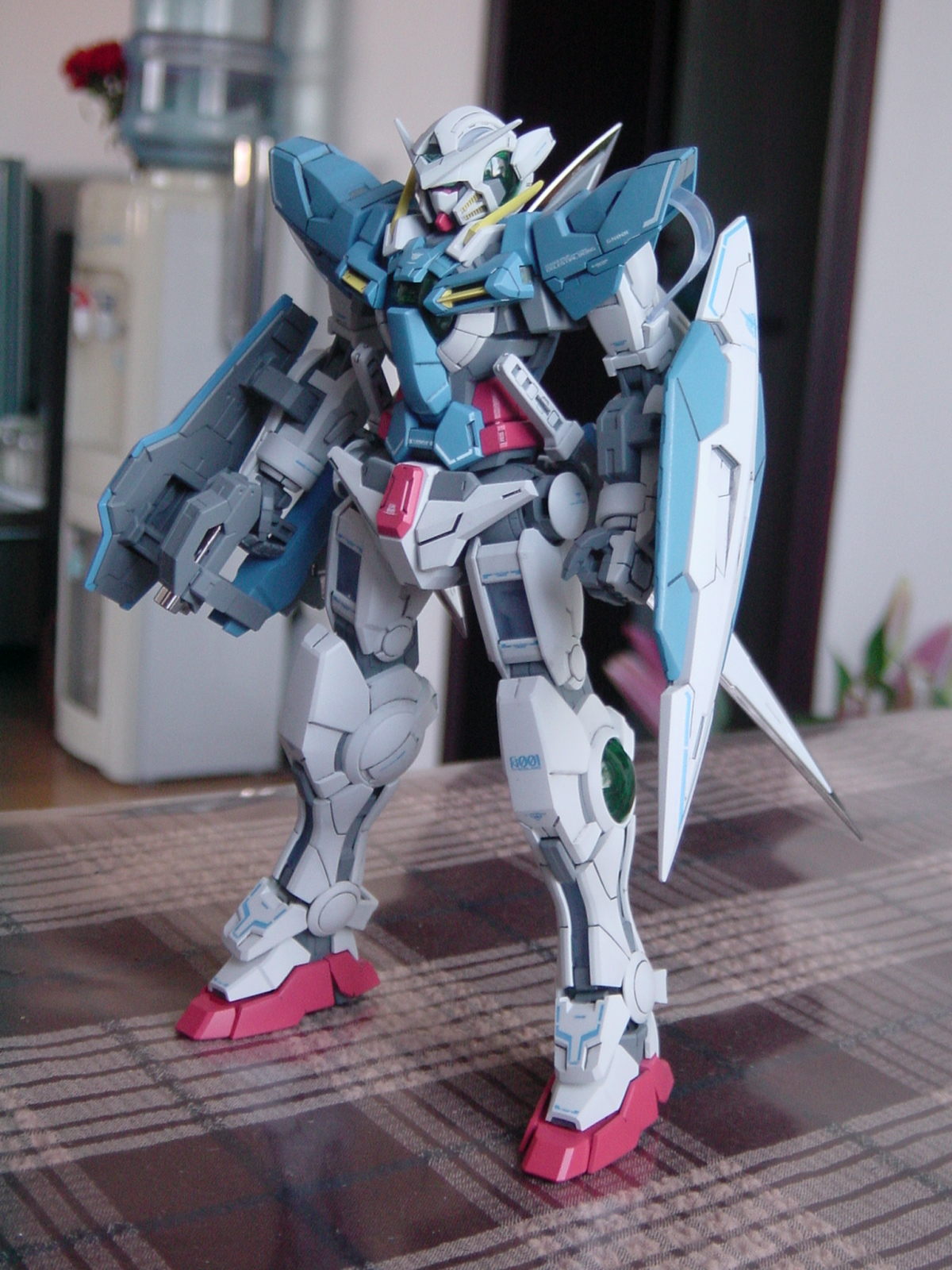

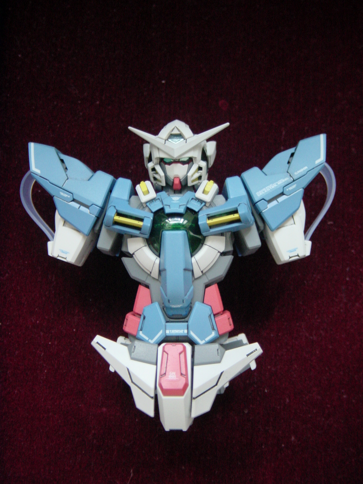

下面就是完成图了——
先是八角图:
