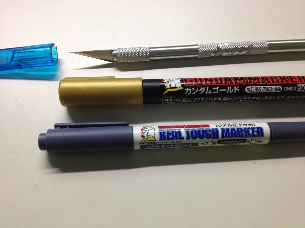

我在模型店買了一把便宜的刀筆 (就是上圖那一把)
但是不知是我技術不足還是筆刀不夠鋒利
總是不能從平面一刀將水口清除
看到不少網站也推薦田宮的
想問一下田宮的刀筆是不是好得多?
還有想問一下上圖下方的那支筆是什麼來的?
另外中間的那支MARKER
是專門用來在小地方補色的嗎
能不能用來上色?
感激不盡~

水口是要修的 没人能保证一刀削平
笔刀的话追求专业资金足够就入田的 一般笔刀用也没什么大问题
下面那支貌似是旧化用马克笔?没用过 说错请LX指正
中间的金色不建议大面积手涂 因为会产生笔痕
另外 工具的使用有熟练度的 所以多做多练 笔刀什么的就能运用自如了

田宫的也就是手感好一点,关键还是刀法所以要多练!

田宫笔刀感觉耐使点,更锋利点

一刀解决那还不如直接剪钳省事……笔刀是慢慢修的,水口是个细法活,急性子还是算了吧,这还没有用砂纸逐号打磨呢。

我見到有些教學是說用筆刀分兩次直接去掉水口的
第一次削去六成
第二次削去全部

削过无数水口 真么见过能2次就可以的 如果不害怕发白缺肉什么的 一次就可以了 看教程建议看看知名人士的权威教程 野路子还是算了吧 真不明白这么多坑人的谣言都是什么人散布的 包括那个什么火机油……

我的个人看法是这样的
目测了一下 不知道LZ图中的笔刀是不是一种30+的笔刀套
那种笔刀笔杆是不是比较轻 刀片比较薄 但是很锋利
相比之下田宫的笔刀手上分量较为好一些 刀刃锋利
两种刀说到掌控的话 感觉还是田宫稍微好一些
说到水口的问题 我个人还是推荐一把好的模型钳+砂纸 去打磨
笔刀我个人制作中基本是用以切割或者刮分模线多些
水口处理还是钳子+砂纸多
稍带一提 说到钳子肯定也会拖出国产钳和田宫金牌钳的一些问题
在这里一起提一下
我不否认两种钳子都能帮你制作模型 当然你对水口的处理技法很纯熟
自然是用什么工具都得心应手
我这里只是说金牌钳在制作模型的时候会省心一些
他对零件从板件下来的切口很小 是一个小点 然后经过稍事打磨就OK了
相对来说 国产钳子切下来的切口较为大一些 贴近钳的时候不容易掌控容易“吃件”
而且处理水口的需要花的时间可能会多谢
是省事还是省钱 仁者见仁的事情
最后一提 好的工具可能投入比便宜的国产投入大
但是投入一次受用的是之后的使用 是比较省心省时的
工具不是说多米去入 而是为了提高你制作模型的效率节约时间
省去一些弯路的处理过程 更快的制作你心爱的模型~~
个人意见 仅供参考 模型制作还是自己开心就好~~
