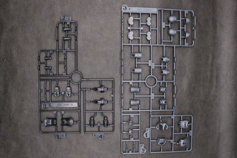

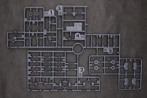

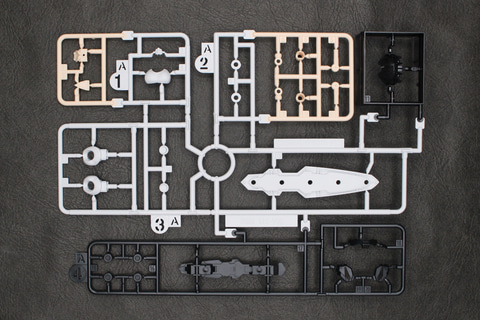

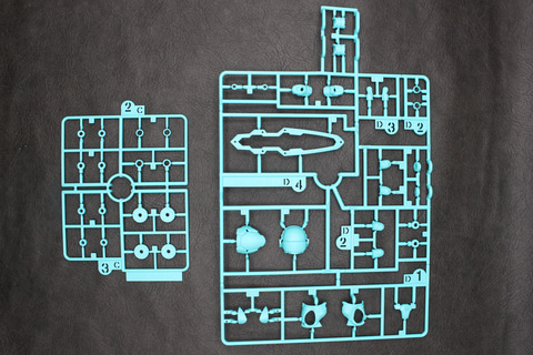

Aパーツ
Bパーツ
Cパーツ、Dパーツ
Eパーツ、Fパーツ

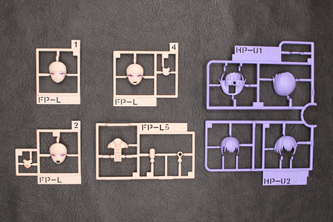

FP-L1パーツ、FP-L2パーツ、FP-L4パーツ、FP-L5パーツ、HP-U1パーツ

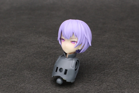

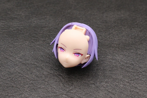

 組み立ては頭部から。ライディラはヘルメットを被るギミックがあるシスターだが、被るための設計はヘルメット側にあるので、頭部自体は従来のものと同じ設計だ。ヘアスタイルパーツはパープルカラーのハネのあるショートボブでスポーティーなスタイルによく似合っている。

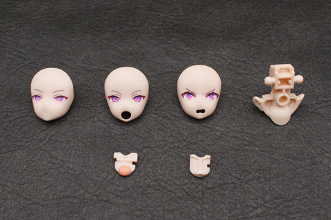

頭部の組み立て。フェイスパーツは3種類。切れ長の目が特徴だ
ヘアスタイルパーツの組み立て。後ろ髪は2パーツ構成
フェイスパーツを取り付ける
前髪と頭頂部のパーツを取り付けて頭部が完成。なお胸部は仮に組んだもの

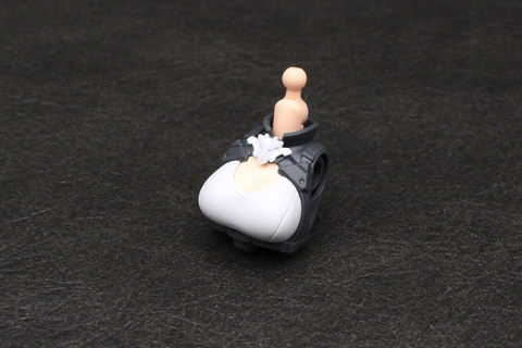

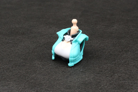

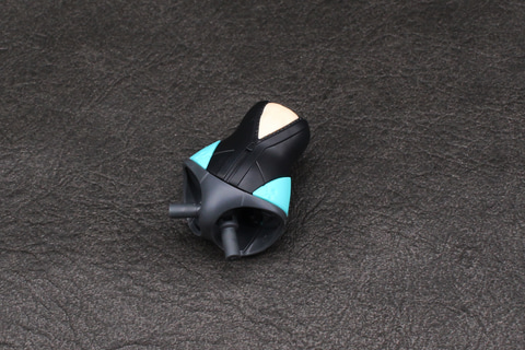

 胴体は丈の短いジャケットを着脱できるのがポイント。背中側のパーツで固定されていて、それを取り外せば簡単に脱ぐことができる。バストサイズは意外に大きく、ジャケットはそれに合わせた形になっている。

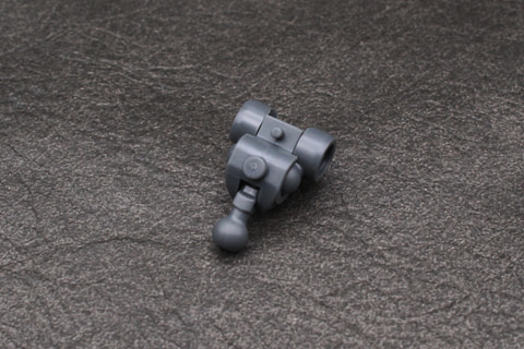

胴体の組み立て。胸部内ジョイントを組み立てる
ジョイントを組み込んで胸部を組み立てる

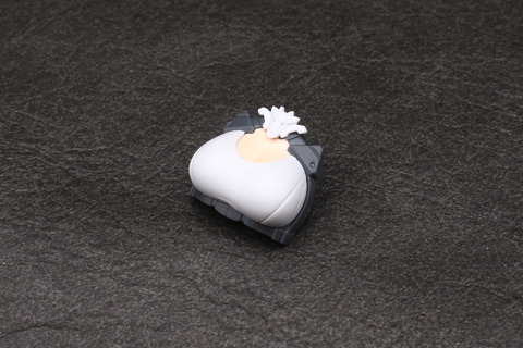

バストの組み立て。デコルテと飾りを取り付ける
胸のパーツを取り付ける
胴体にバストと首を取り付ける

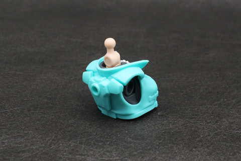

ジャケットを取り付ける。左右から挟み込んで背中のパーツで固定する
胸部が完成

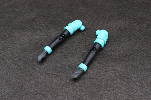

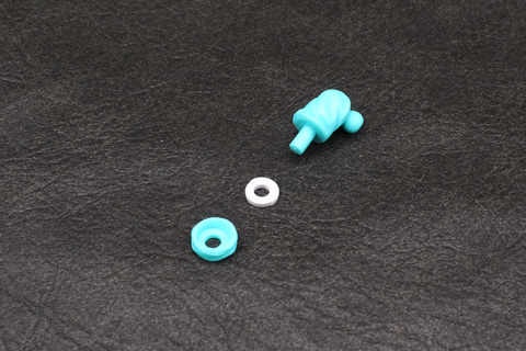

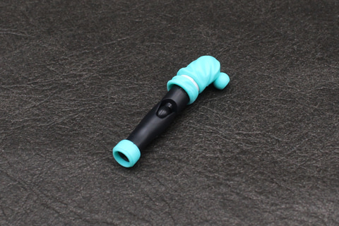

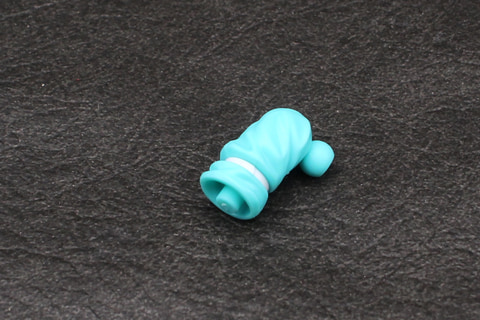

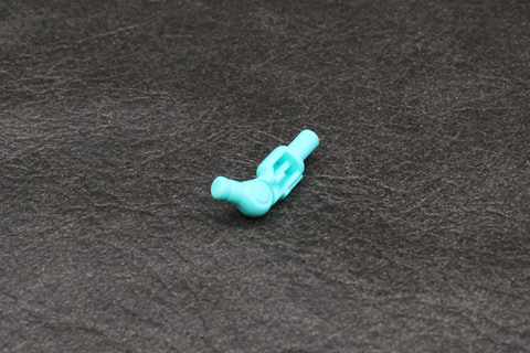

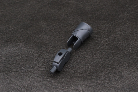

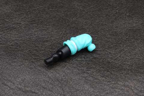

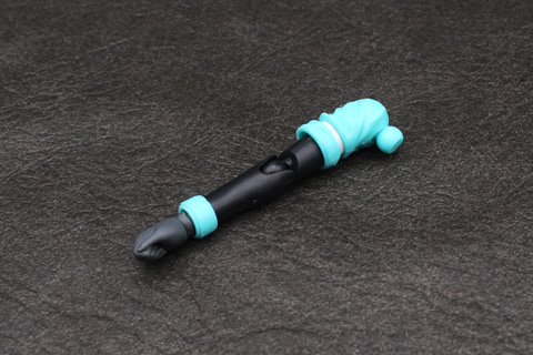

 腕は上腕部分がジャケットの袖で、脱がせるときはパーツの交換が必要だ。リングや袖口のパーツには向きがあるので説明書をよく見て組み立てよう。肘関節の一方は上腕の黒い部分のパーツと一体化した設計になっている。手首は4種類で、ヘルメットを持つための専用手首もある。
右腕の組み立て。肩関節を組み立ててリングと袖口を取り付ける
肘関節を組み立てて肩に取り付ける
前腕を取り付ける
手首の組み立て。左右で4種類ずつあり、右はヘルメットを持つためのもの
手首を取り付けて右腕が完成
左腕も同様に組み立てる

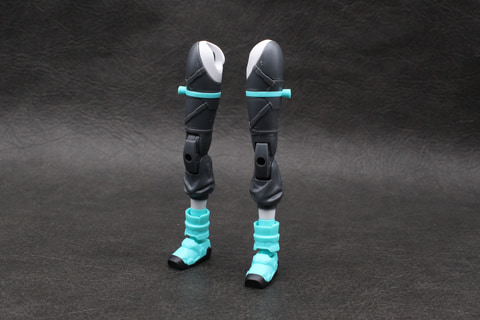

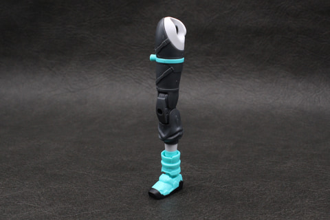

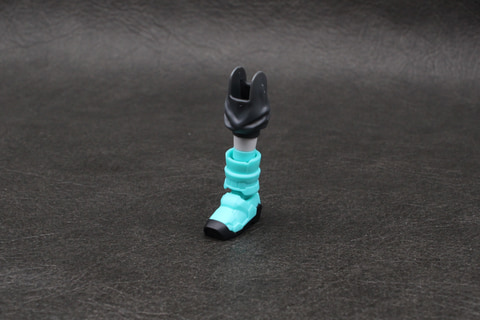

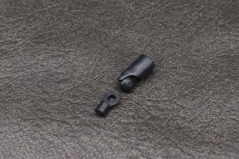

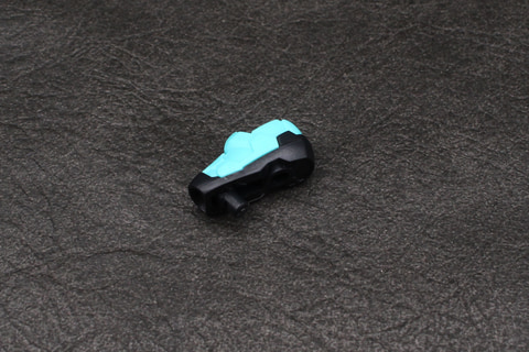

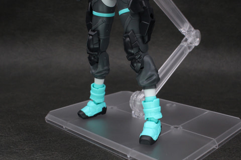

 脚部は七分丈のパンツスタイルで、ハイカットのブーツを着用したデザイン。足裏には「リシェッタ(フリージアウエア)」で採用された収納式のジョイントがあり、これを起こすことでボードを固定する仕組み。さらに3mmのジョイント穴もあるので、オプションパーツセットの19や20に付属するインラインスケート風のパーツを取り付けることも可能だ。
右脚の組み立て。足首の関節を組み立てる
足首を組み立てる。足裏のジョイントはスイング可動し収納が可能
関節と足首を取り付ける
脛のパーツを取り付ける

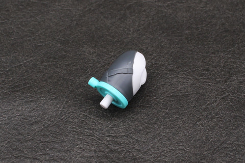

膝関節を組み立てて太ももを取り付ける
脛に膝を取り付ける
太もも上部を組み立てる。リングはジョイントのあるものを取り付ける
太ももを取り付けて右脚が完成
左脚も同様に組み立てる

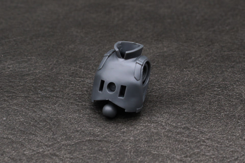

太ももと膝にプロテクターを取り付けて脚部が完成

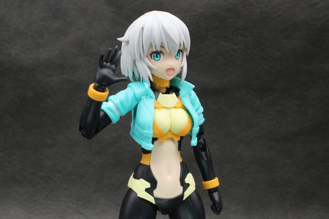

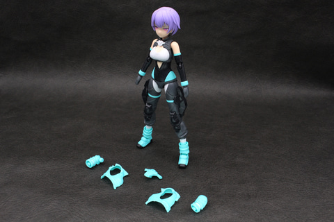

スポーティーかつグラマラス。ジャケットを脱がせると印象が結構変わる

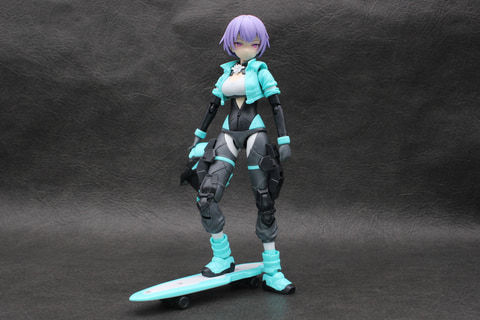

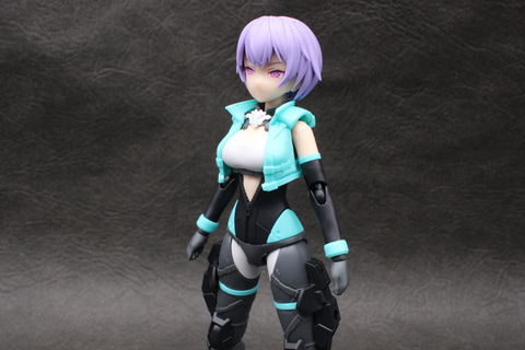

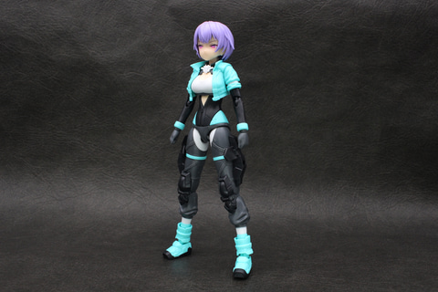

 全身を組み立てたらライディラが完成。スポーティーなスタイルでありながら、谷間が見える胸元やジッパーを下ろしたお腹など、セクシーなポイントもちゃんと押さえている。ジャケットはライディラの体型に合わせて設計されているものの、サイズが合えば他のシスターにも着用できる構造となっている。
ライディラの完成。ジャケットやパンツなど、カジュアルな印象もある

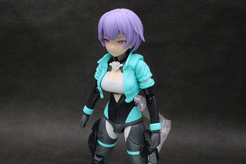

ジャケットは大きめのバストサイズに合わせて設計されている。胸の飾りは山羊だろうか
ジャケットに襟があるせいか、首が短く見える印象。ジッパーを半分下ろしたお腹など、よく見るとセクシーな部分があるのがニクい
丈を絞った七分丈のパンツにハイカットのブーツを装備

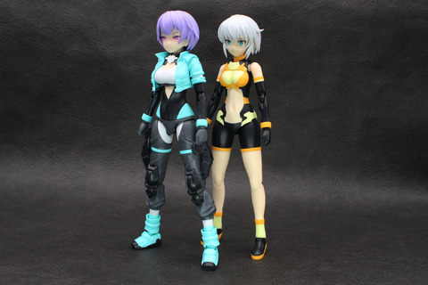

身長はリシェッタ(フリージアウエア)とほぼ同じの145mm
ジャケットを脱ぐときは肩の袖パーツも交換する

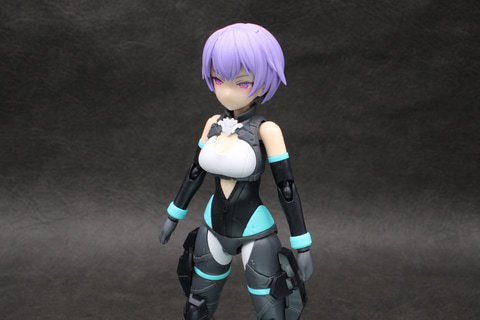

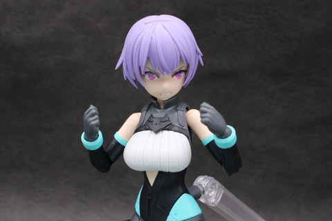

ジャケットを脱がせると30MSの素体らしい雰囲気になった
脱いだときの上腕を使えばノースリーブ風のジャケットになる
体型が近いリシェッタ(フリージアウエア)にも着用できた。完全な互換ではないので、着用時は自己責任で

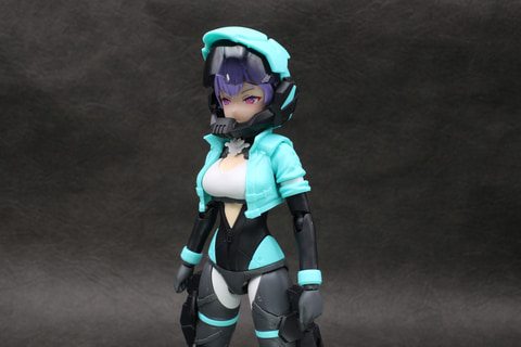

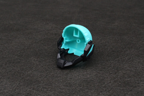

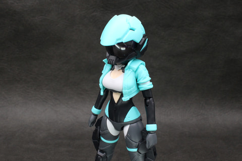

 装備はヘルメットとボードだ。バイザーのあるヘルメットは「スティプラ=ステロイ(アルディートフォーム)」や「30MM」の「アチェルビー(TYPE-D)」などがあり、クリアパーツのバイザーはそれらと同様かなり透明度が高い。傷がつくと目立ちそうなので扱いは要注意。ライディラに被せる場合は顔の内部パーツとフェイスパーツをそのまま取り付け、前髪を交換すればOK。バイザーとひさしの部分は角度を変えて差し替えれば、顔出し状態にもできる。
ヘルメットの組み立て。左右の飾りと顎のガードを取り付ける
バイザーとひさしを取り付ける
バイザーを取り付けてヘルメットが完成
被せるときは分解して、フェイスパーツをヘルメットに取り付ける。前髪は右下のヘルメット用ものを使用。フェイスパーツを交換すれば他のシスターにも着用できる
顎のガードを取り付ける
バイザーを差し込めば被った状態になる
角度を変えて差し込めば、バイザーを上げた状態も再現できる

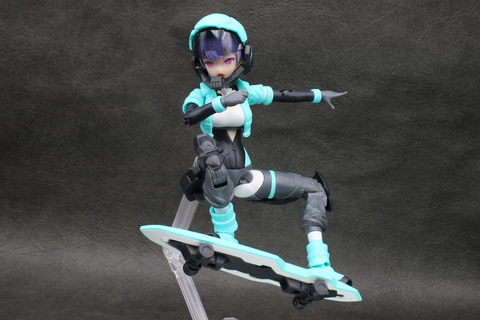

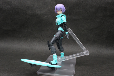

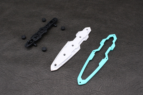

 ボードはウィールのあるスケートボードタイプで、上面に5つ、裏面に4つの3mm穴があり、足裏のジョイントをはめ込むことで固定して、トリックを繰り出すポーズを取れる仕組みだ。
ボードを組み立てる
ボードに乗せるときは足裏のジョイントを起こしておく
ジョイントをボードの穴に差し込めば固定される

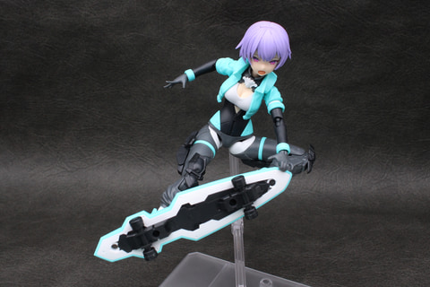

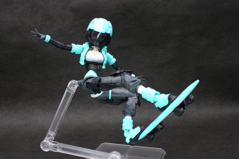

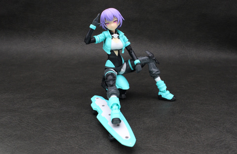

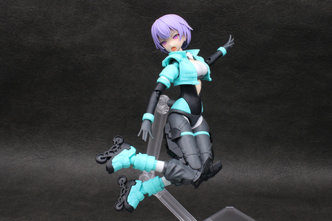

 ジョイントでボードを固定してからポーズを取るのは意外に難しいので、足の形を決めてからボードを取り付けるのが確実。エアトリックは実物の写真などを参考にしてみると、かなり格好いいポーズが取れるはず。予想した通り、オプションパーツセット19・20のスケート風のシューズパーツはバッチリ決まり、ハイカットブーツにもよく似合っている。ボードよりもトリックのポーズが取りやすいのもポイントだ。
ボードを使ったエアトリックのポーズは映える。段差やレールなどがあれば走行時のトリックも楽しめそうだ
ヘルメット用の持ち手を上手く使えば、ボードを掴むグラブトリックも表現できる
ストリートで見せるカジュアルポーズも似合う
「オプションパーツセット19(ダッシュユニット)」のシューズパーツを使用。脚が固定されないのでトリックのポーズも決めやすい

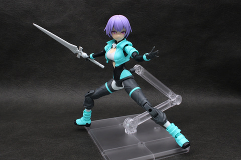

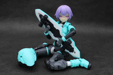

「30MF」の剣を持たせてのバトルポーズは、人気コミックの未来から来た戦士の雰囲気に
