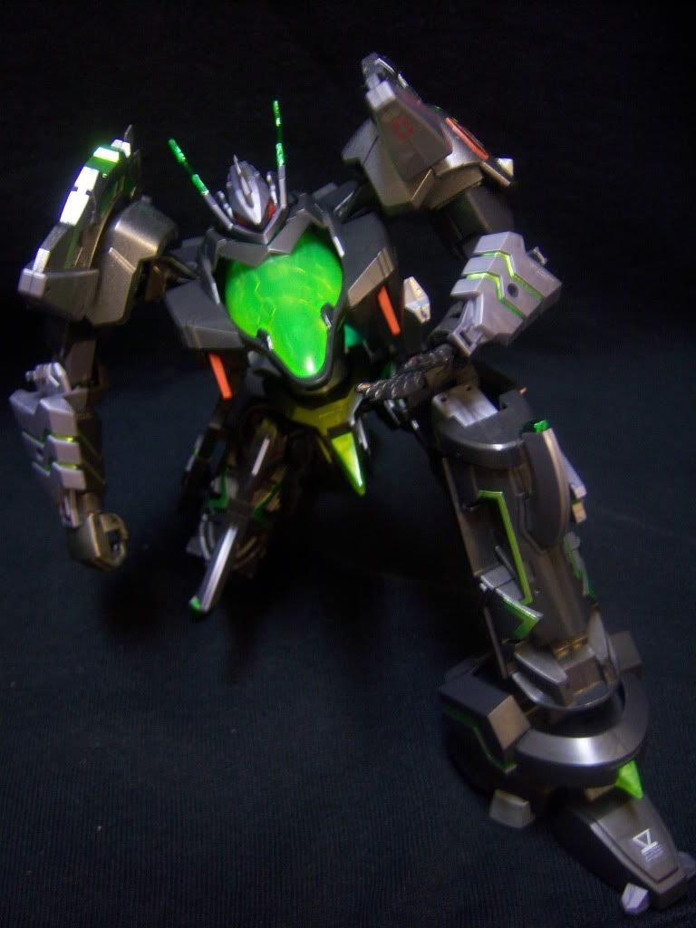

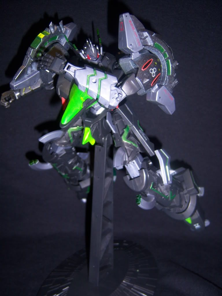

光之装甲未开启状态(也就是类似于PS装甲未开启)

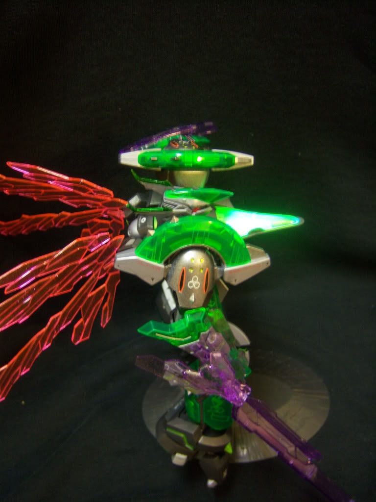

Altair被抗体ZEGAPAIN大破

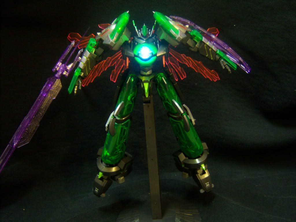

光之铠甲开启,拳头是HG山楂饼的
一些细节
黑夜中的光芒
