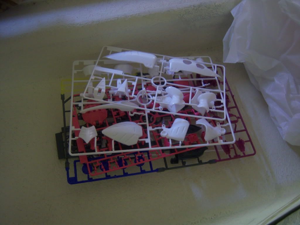

========================================================開盒照===========================================================
開盒照+洗件,泡一晚在說

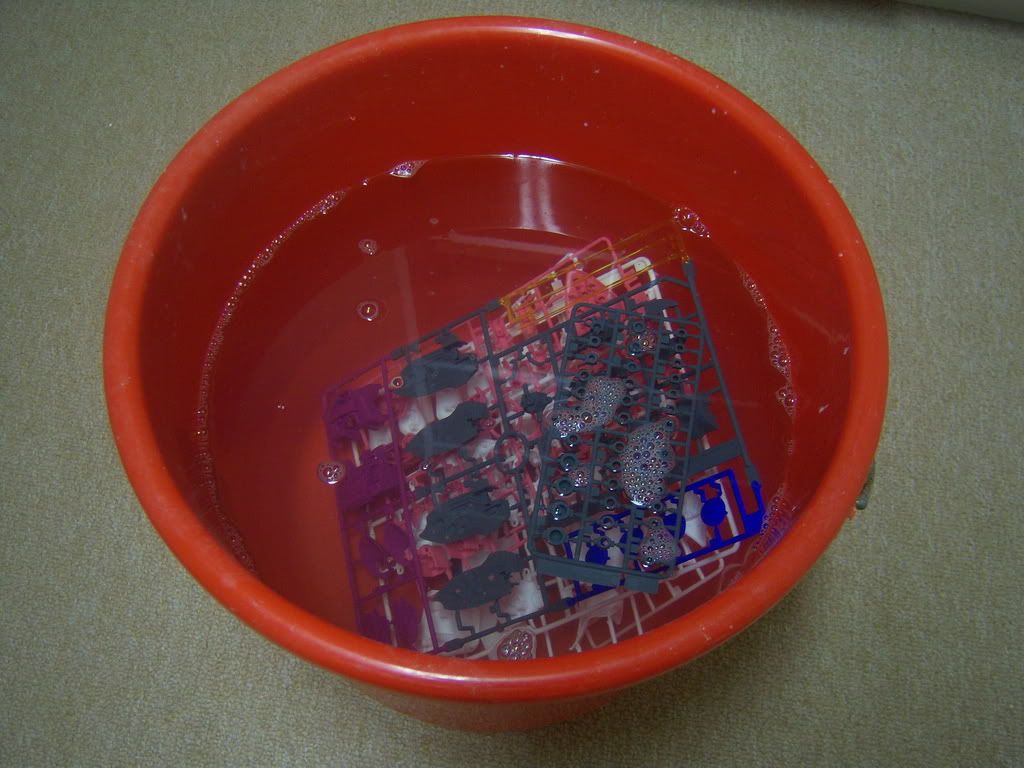

======================================================8月16號更新==========================================================
泡了一個晚上,過下清水直接丟窗口旁等干= =

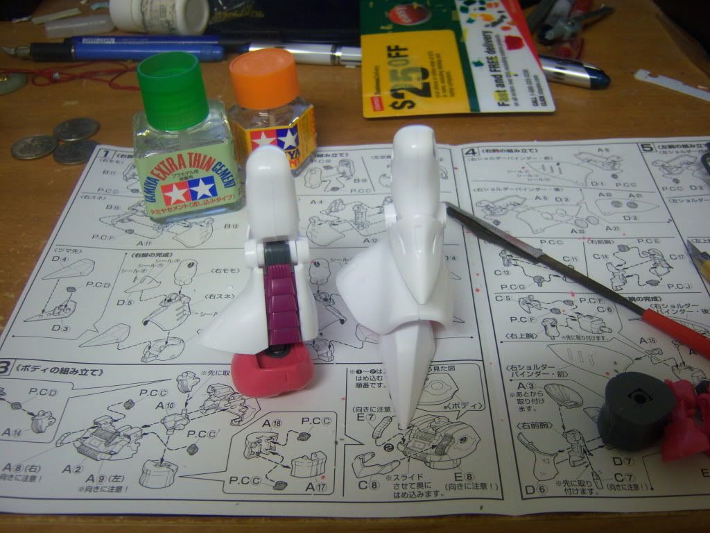

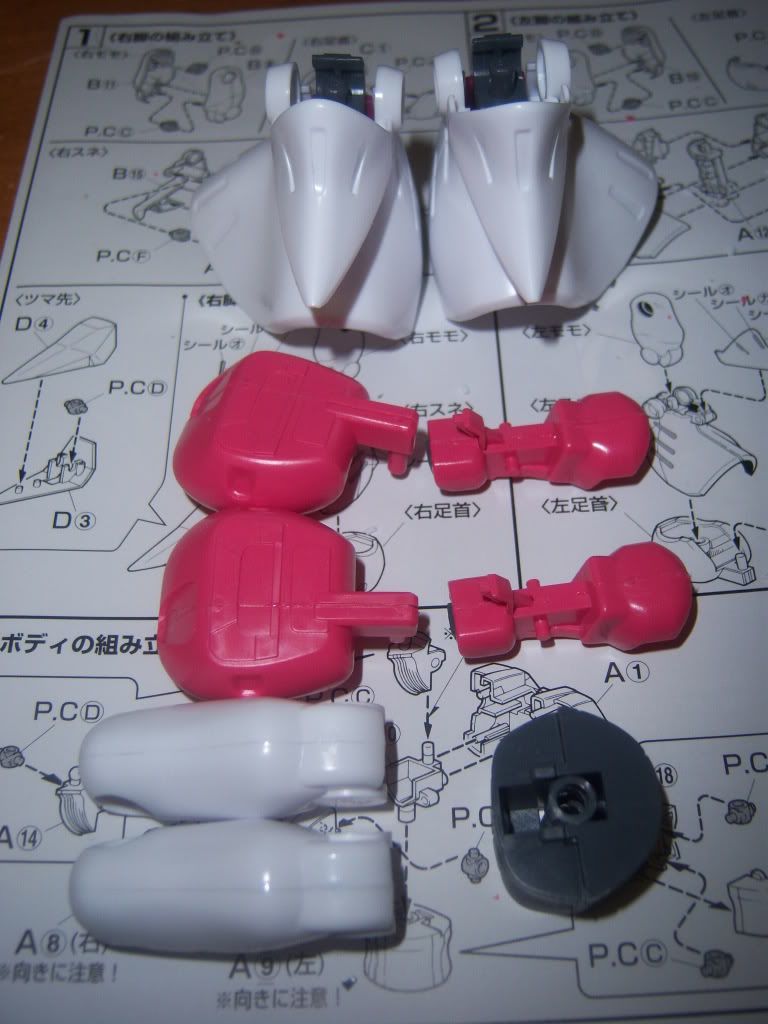

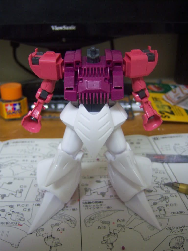

今天先把要做無縫的部件先組了,然后還要等2天徹底干透才開始打磨~隨便附上假組的2腿

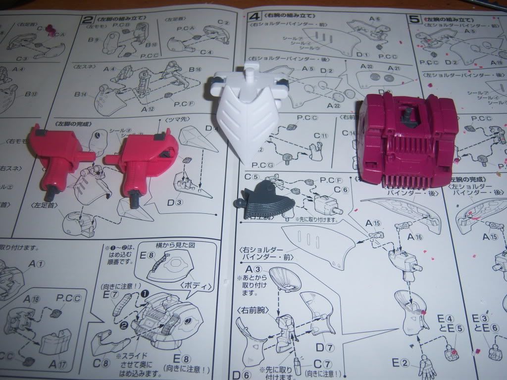

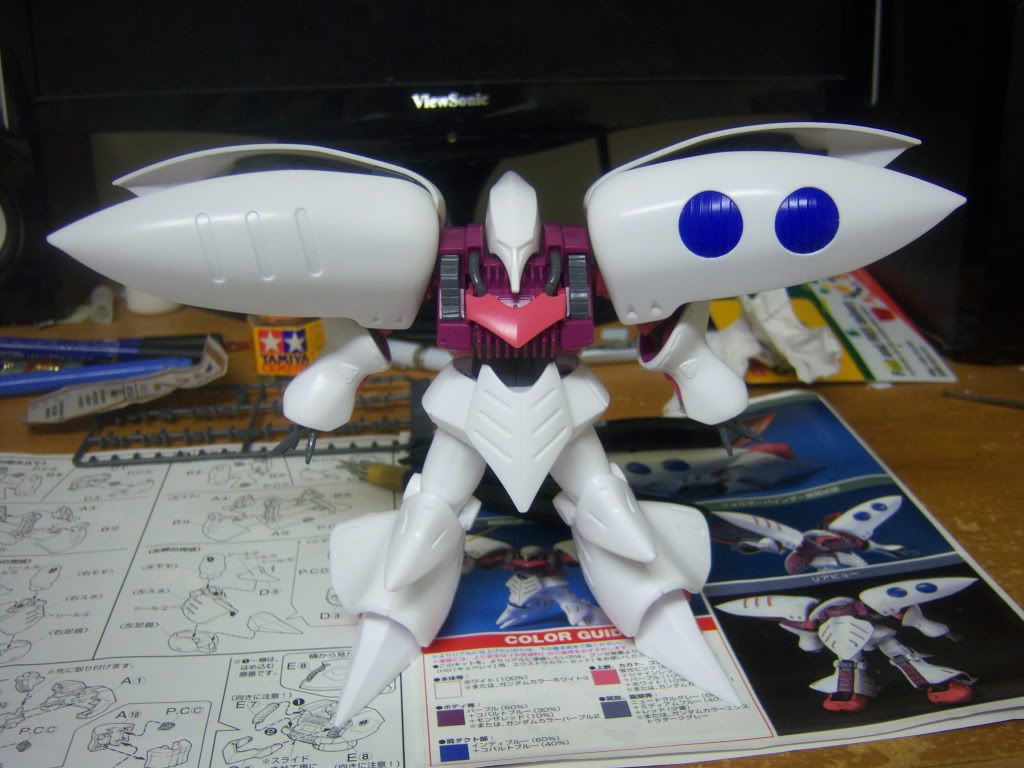

剛下班回家趕工4小時終于把剩下的東西都素組好了,接下來將轉入刻線和打磨階段了

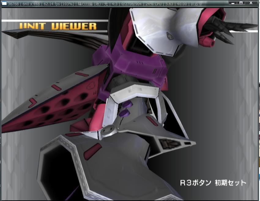

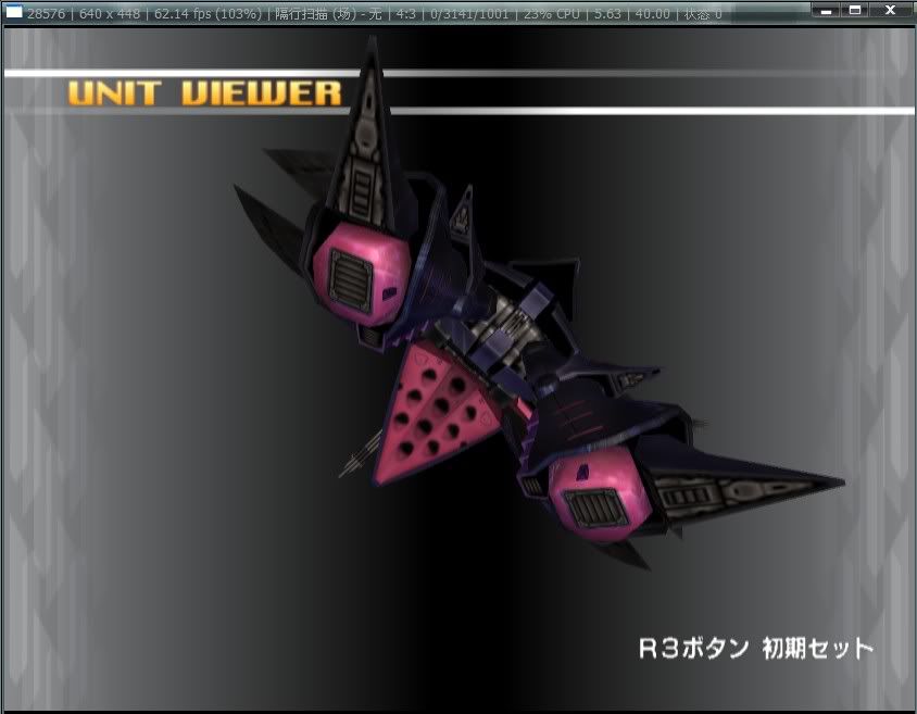

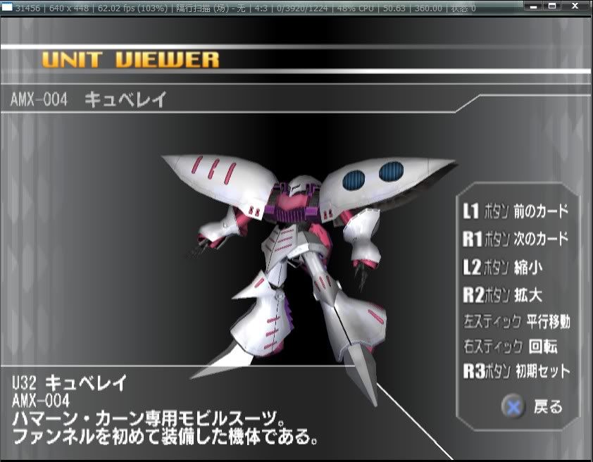

模型參考配色的利器= = PS2模擬器的MS Gundam Climax UC,可以360度任意放大縮小來看機體~很多圖紙范例沒拍攝到的細節角度都可以參考到~
