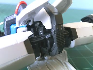

 ガンダム本体が完成したところで、可動範囲を確認してみることにします。
 まずは股関節の移動機構から。
 「ガンダムのこんな姿は見たくもないなぁ(リュウさんの声で)」
 脚を大きく開くか取り外すなどして作業をしやすくしてから、黄色い線で囲ったロック部分を下に引き下げて解除します。
 ロックを解除した状態です。
 股関節基部を下に向かって回します。この可動部は保持力が高いので、いちいちロックを掛けたり解除するのが面倒な場合は、解除したままでも良いかもしれません。
 股関節を下げてからロックを掛けた状態です。
 股関節を下に下げることにより、レール砲基部のフレームと太もも上部との干渉が減るため、脚を大きく前に振り上げるようなポーズが取れるようになります。片ひざ立ちも、このようにできます。
 腰フロントスカートアーマーとの干渉がどれだけあるかを確認するため、あえて左脚をまっすぐ前にあげていますので、見る角度によっては不自然な姿勢に見えますが…。
 各スカートアーマーとの干渉を避けるように脚を上げれば、もっと自然な姿勢で片ひざ立ちさせることもできると思います。
 あぐらで座らせることも可能です。足首周りの装甲があるため、少し傾きますけど(笑)。
 肩関節基部は前後と上方向にスイング可能です。
 肩アーマーが大きいロボットプラモは腕を前に振り上げると、肩アーマーが下に回り込んで格好悪くなる場合が多いですが、このキットは肩関節基部の自由度が高いため、肩アーマーの向きを下げることなく腕を上げることができます。

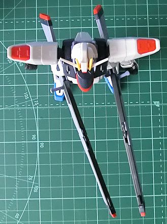

 次は武器の組み立てです。
 右側の「クスィフィアス」レール砲を構成するパーツ群です。
 可動部のほとんどがABS樹脂製の軸や軸受けですので、小スケールながら保持力は高いです。
 レール砲の展開状態と収納状態。
 腰の両サイドに突き出たフレームにレール砲を取り付けます。
 レール砲の射撃形態。可動指タイプのハンドパーツを組み立てていないので、グリップは握らせていません。
 レール砲の基部は内外両方に傾けることが可能です。
 レール砲を収納した状態です。これまでの全身写真ではオーソドックスなガンダム体型でしたが、腰の両サイドに長いスカート状のパーツが付いたため、シグーやディンに近いシルエットになりました。ガンダムでありながらザフト製であることを感じさせる、説得力のあるデザインだと思います。カッコイイぞ!!
