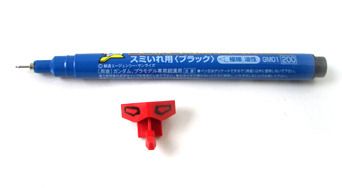

先用渗线笔画出眼眶的轮廓
用烛火烤笔刀的刀片处,每次刀头烤红的时候,就上去烫一刀,要反复耐心
洞是烫出来了,但表面显得凹凸不平在打磨砂纸上来回摩擦,把表面磨平
笔刀换一把新刀片,仔细雕刻修正眼眶贴上闪光纸,轻轻用笔刀破开眼眶部分

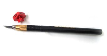

笔刀在这步起到关键作用。首先让笔刀充当一次伽玛刀吧,田宫的笔刀刀头是可以调节长度的,轻轻 拧开笔刀的刀头固定处,然后把刀头拉出来一些。这样在烫刀片的时候就不会损坏到笔刀了。火源要使用酒精灯或烛火,如果要用煤气灶烤,一定要有家长或朋友在 旁边陪同,以免发生意外。烫洞的时候不要指望一次成功,烤一次烫一次,反复。原装模型就是强啊!这么烫,整体居然没有变形。烤完后用水冲洗,再打磨。打磨 完再用水冲洗一遍,然后仔细进行修正切割。这时候建议换一把刀片,反正笔刀里送的30把刀片怎么也用不完啦~注意,如果是制作MG模型,这步是不需要的, 因为MG的眼眶是透明的。

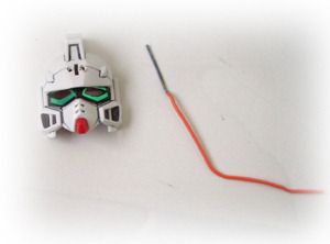

后脑原先的接口是安装眼珠的好位置,眼珠尾部先绕好电线
一头剪短,线头绕住和另一根线中间的裸线测试一下是否能正常工作,OK!一切正常

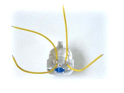

“眼珠”我这里是用粘的,用了大量的快干强力胶水,强力推荐田宫快干万用胶水。线部分原先是准 备用电烙铁,但考虑到可能有很多朋友没有电烙铁(其实是因为我的也突然坏了),所以决定不用!用绕吧。说实话,还真容易。发光管本身就金属触角,这些触角 不太容易折断且有个节,把触角绕成一个环,再把线绕上去,万无一失。线互相绕的时候,把短的一头和长的一头的中间绕起来。长的那根线中间的皮削去一半(不 要全削去),破开一个洞,把线头穿进去绕起来,记住要让金属线紧密接触。

最终整合开始了,紧张ing裸线千万不能同时接触上下两面,否则就是短路
下面那根线要确保和电池接触,我粘,我包!^_^,顺利整合起来了,里面塞得满满的
上半根线和电池衍生线不接触状态上半根线和电池衍生线接触状态,灯亮了!
最后把天线按上去,还有耳朵天线扣得不紧,里面的线头就不接触,这就起到开关作用啦
最终整合时,要注意不要短路也不要断路。同一根线的两头金属部分同时接触电池的两面,这就是短路,电池很快就会没电的。线头和电池面没有紧密接触,这就会断路,这样眼睛任你怎么弄都不可能发光啦。这关可能很难,也可能很简单,只要前面的步骤都严密的做到,就绝对没有难度。

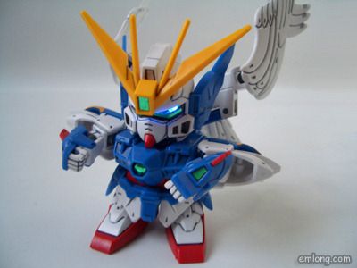

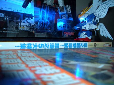

酷酷的样子,显得很有生气吧,做高达不做眼睛就是画龙不点睛啊!
侧面看,感觉眼珠也在跟着你,很活的样子正面看会很刺眼,眼神的杀伤力还很强呐!

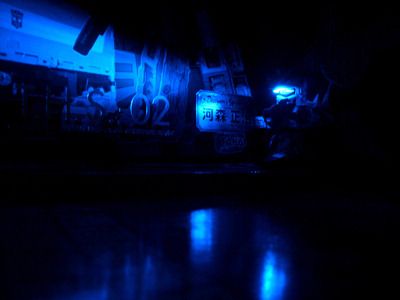

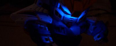

光线昏暗的情况下,显得更帅了,蓝光照射距离为5米
全黑情况下,能清楚看到被照射到的景物,这种情景不做发光改造就看不到
