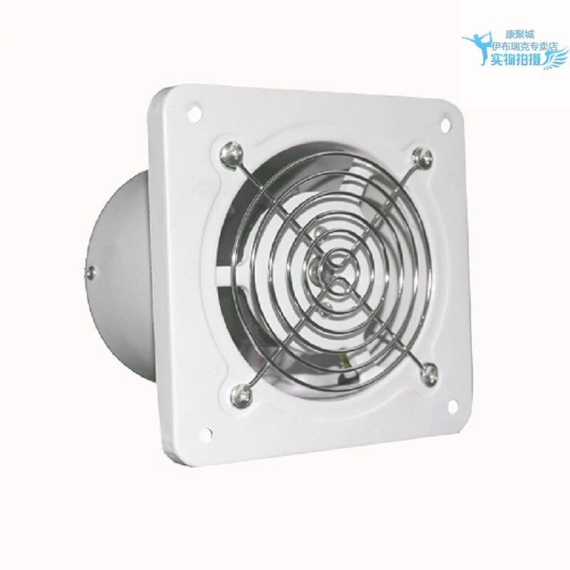

本人是个动手能力极强的人,因废弃了模型多年,现在又重新入坑,就想把以前没有的设备准备好。然后发现喷涂的最大问题是:抽风箱,网上几百上千的抽风箱真心不想买,所以准备DIY一个便携风箱!
1.找一个箱子,想过用亚加力或者纸箱,但考虑亚加力重而且加工成本高,纸箱便宜但是很容易损毁,所以决定在JD买一个收纳箱(我买的是20L直角箱,感觉放起来比较稳,成本考虑,需要再大一点的自己选择)。65元
2.选择排气扇,市面排气扇有很多种,5叶胶片式的洗手间用的居多,我选择了金属材质的,感觉就算颜料上去了,都没什么问题而且金属叶片比较耐用。159元
3.然后当然还有灯,灯的话我直接买led灯条。39.8元
4.然后最后就差电源了,随便买一个双开的。24.3元
5.最后我还担心放置的时候会放不稳,就多买4个脚。14.4元
完事具备了,总价格302.5元(持续更新)
