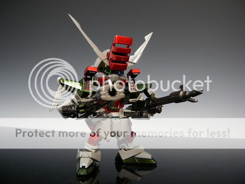

很久沒有新作了,最近實在很忙,所以幾乎沒空做模型,這次暴風收尾了又不知下次何時才能有新作了...
這次暴風改起來跟之前幾個大改的比起算輕鬆很多,不過還是很整人就是了
這次顏色上真很難調...紅色除了慣例的電鍍紅外,主色因為客戶不喜歡原設定的米黃色,所以我把它改用先前GP-02用過的聯邦灰,做F-22時意外使用到的漆號,沒想到聯邦標準色還真的很符合"聯邦"的設定色這種空優灰拿來配一些主色較深的高達很好看
致於最頭痛的地方就是綠色了,由於GSI新款的透明綠實在太豔了,怎麼噴都是太過鮮豔的金屬綠,原本我是希望以當年做智天使的金屬綠去做暴風的配色,但因為後來GSI新包裝有一些漆的配方更換了,尤其透明色,漆乎全換配方,新配方都偏鮮豔,是給車類模型用會比較適合的色調
而老實說...當年智天使的顏色怎麼條的我也忘了這次綠色重噴了5次左右,不斷的從失敗中找尋最接近設定色的金屬綠
其實最後怎麼調出來的我也很難講了起初因為透明綠太豔,所以中途試過以金屬灰打底再去噴透明綠的方式來呈現深金屬綠,結果證明我愚蠢的想法浪費了時間浪費了油漆,光澤不夠亮就透不出金屬色的質感
最後只好改回傳統的銀底,只是我加了一堆透明色,紅,藍,黃全都加,比例隨意~我調漆一向都沒在管幾比幾,完全憑直覺,加這麼多透明色是為了讓顏色變髒,因為設定色是深綠色,加透明黑的效果很糟,所以我反其道而行,乾脆把顏色變髒,用這種方式呈現深金屬色的質感,最後效果還算滿意啦只是沒想到不算多的綠色部分卻讓我浪費了一整天...
整體改造重點:
主體:以翠綠暴風為主體,兩者差異最大的莫過於頭部,
頭部:頭部幾乎大改,面罩原本我想以翠綠的做骨架去修改,但差異實在太大了,只好用膠板自製,天線以翠綠的去修改,不過後來也證明我應該自己做會比較快...頭部監視器追加內構
身體:胸甲修改為暴風樣式,腰部增高
手:肩甲加大,增加肩關節加強可動
腿:膝甲修改為暴風樣式,腿後方噴嘴換成改套,不過講到這才發現我忘記拍背面照
武器:兩砲均縮小,高能脈衝砲口把製退器的缺口做出來
再來就請賞圖吧
B.A.R的三巨頭因為沙薩比被老客戶連同這隻暴風買走了....所以在這把它做最後的留念
頭部製作監視器內構,可惜用相機拍很難拍出效果,肉眼立體看才看得明顯
一手拿拍照一手扶模型就拍得很模糊...
我承認我是吹毛求疵了點,SD很多人都喜歡筆塗細節色,但我堅持噴塗,因為我實在很討厭筆塗的筆觸痕跡...不過這種習慣也只是整自己而已,暴風最煩人的莫過於這飛彈的上色了
不過噴塗的好處莫過於絕佳的效果,細拍近拍都沒有筆觸痕跡
對裝甲散彈砲
超高脈衝長程狙擊步槍
最後附上我常常忘記該附的ID照

色泽要达到这种程度,光油该薄喷多层,还是厚喷?

天線後略角度應該在更多一些才符合設定,這也是我後悔延用翠綠天線的原因之一,讓我產生了盲點,執著於一些不該執著的地方,回神過後再重製一個也只是浪費工時而已,就將錯就錯了

2011-05-02 19:55 发布于
ASH 发表于 2011-5-2 17:39 超级阿斯拉!!!!!!
要亮就是要靠鏡面,降低噴出的橘皮才是重點,噴多層噴厚若都噴出橘皮都是無意義的
要麼薄噴很多層,噴上50層以上(不誇張)每層都非常薄噴,噴出來沒有橘皮
要麼用緩乾劑,延長乾燥時間,讓漆面有時間因表面張力而拉平,自然形成鏡面
噴厚雖然簡單但要小心漆模蓋過細節
