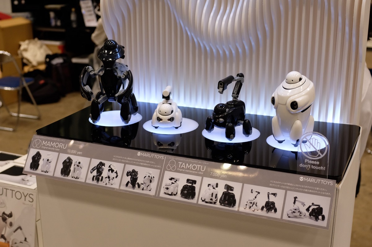

■ディーラー「MARUTTOYS」の、ワンダーフェスティバルでの出展風景。
Photo by Miz

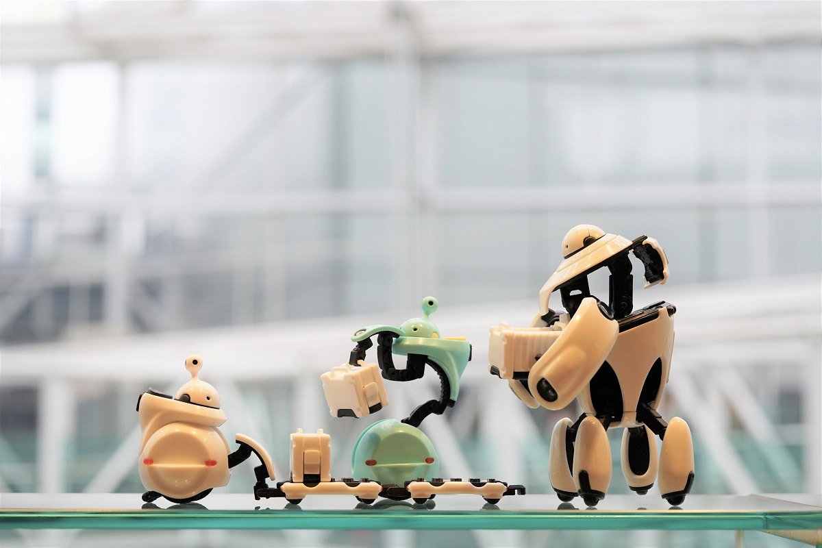

また、「TAMOTU」の他にも、数多くのオリジナルデザインのロボットが発表されていて、3Dプリンターで立体化された作品や、ガレージキットとして商品化されたものがあります。
■卒業制作でのオリジナルロボット「BIGEGG」(3Dプリンター製試作モデル)。

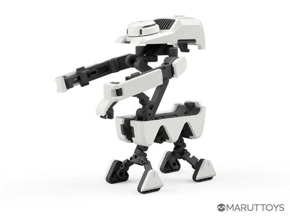

■月面開発用の可変重機「TATERU(タテル)」 (CG)。

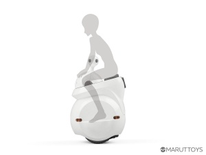

■人の搭乗・運搬も可能な、巡回警備ロボット「NOSERU(ノセル)」(CG。ガレージキットも発売)。

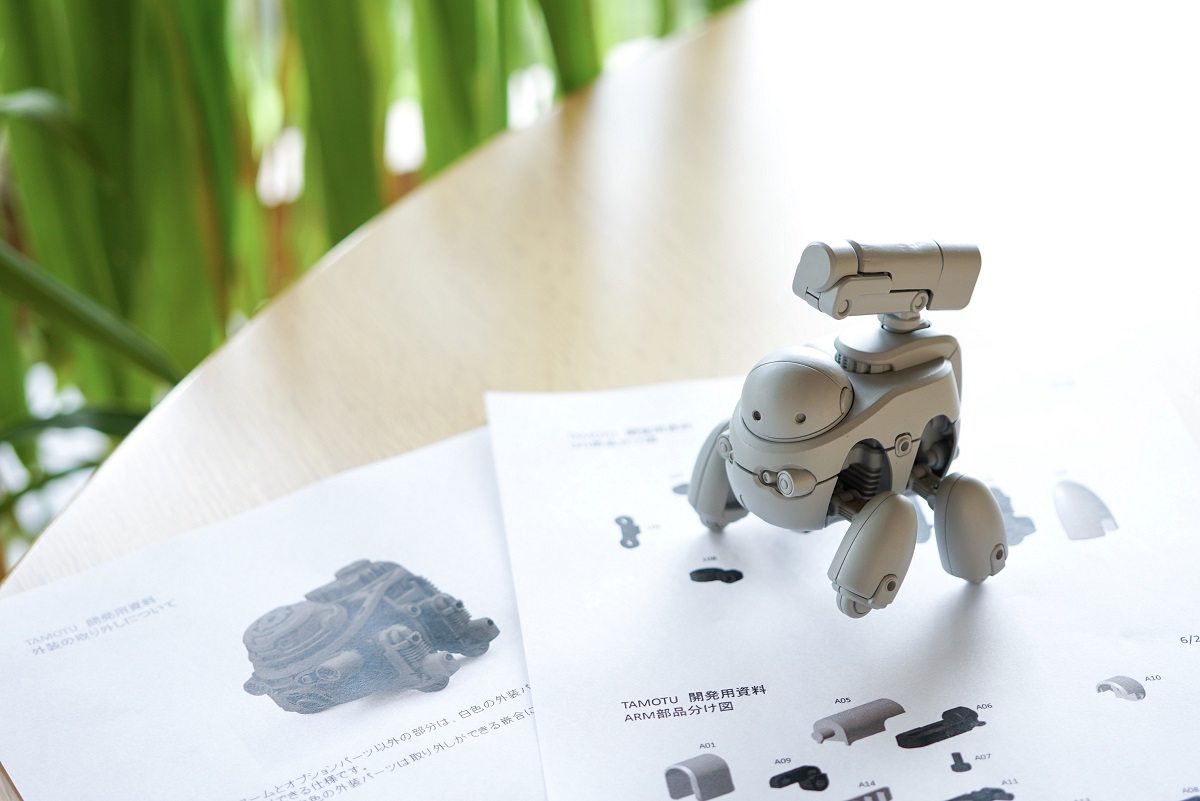

■コトブキヤ本社の打ち合わせスペースでの一コマ。
プラモデルを開発・製造する場合、まずはその基になるCADデータを作成するところから始まります。
(ちなみにプラモデル版「TAMOTU」のCADデータは、ガレーキット版のデータを基にして、デザイナーのMiZさんご自身によって作成されています)

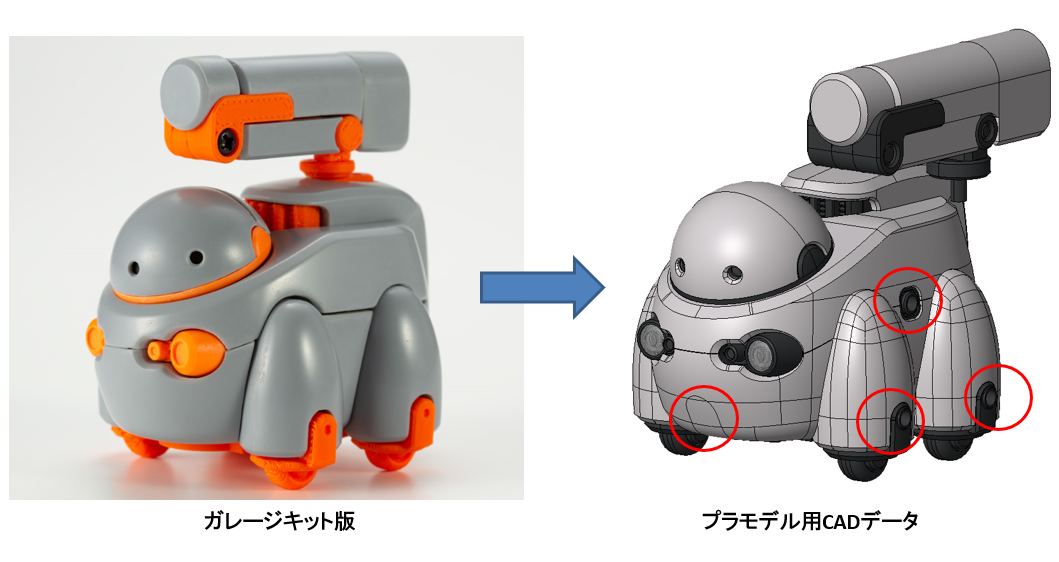

■ガレージキット版と、プラモデル用CADデータの比較画像。画像の赤丸の部分は、追加された3.0mmジョイントの一部です。

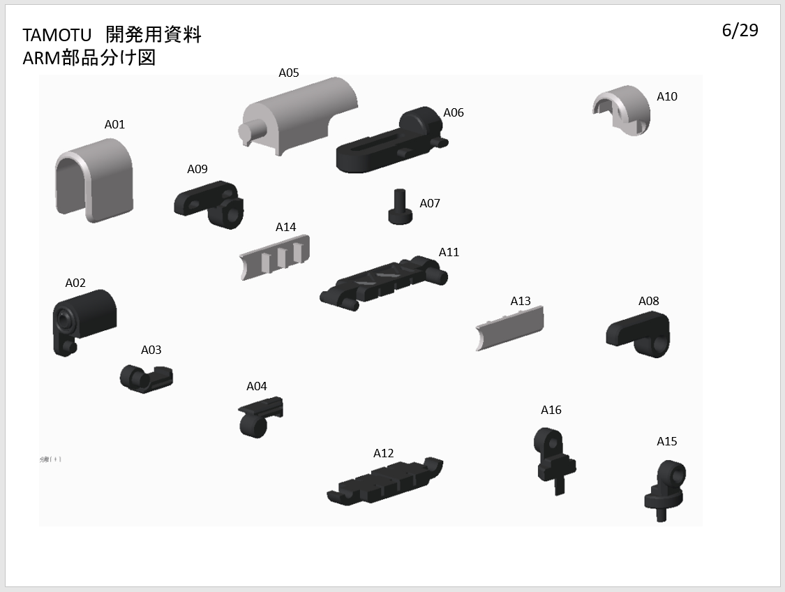

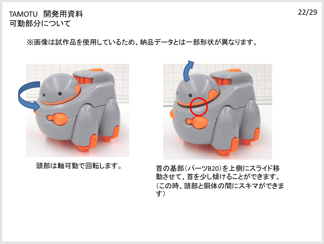

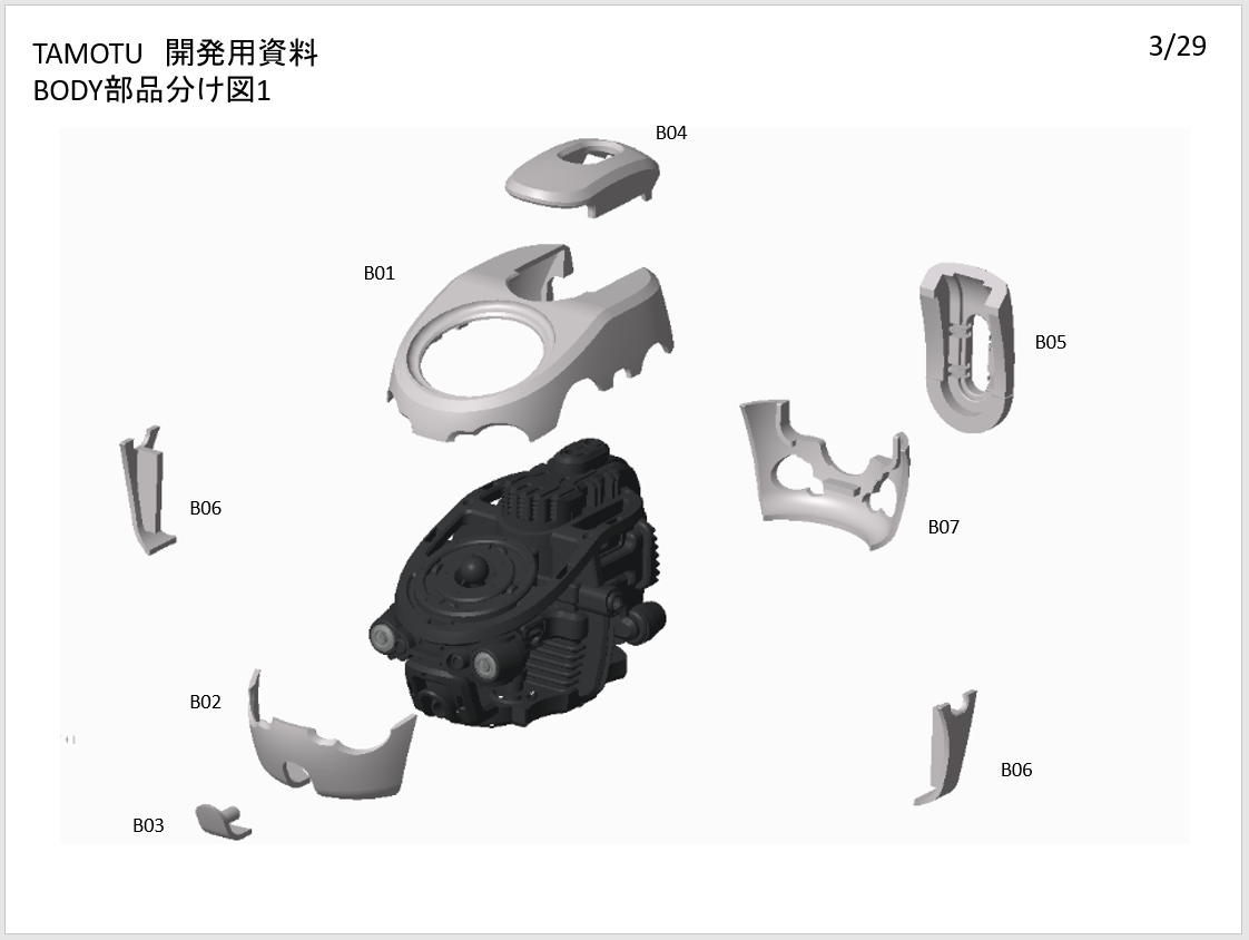

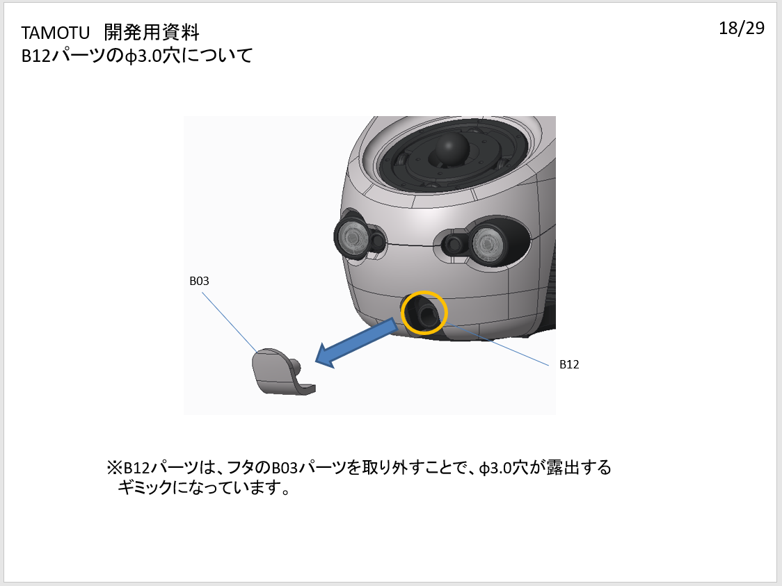

CADデータが完成したら、製品の仕様をまとめた資料と一緒に、中国の提携工場に送ります。
ここから本格的に、プラモデルとしての開発作業が始まります。
■「TAMOTU」の開発用資料の一部。商品のパーツ分割や、可動部分・ギミックなどの基本的な仕様をまとめた資料で、いわゆる〝商品仕様書〟というものです。

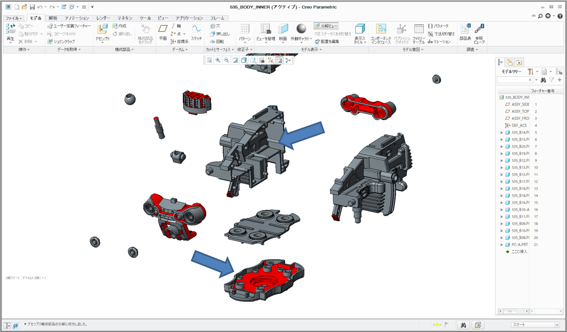

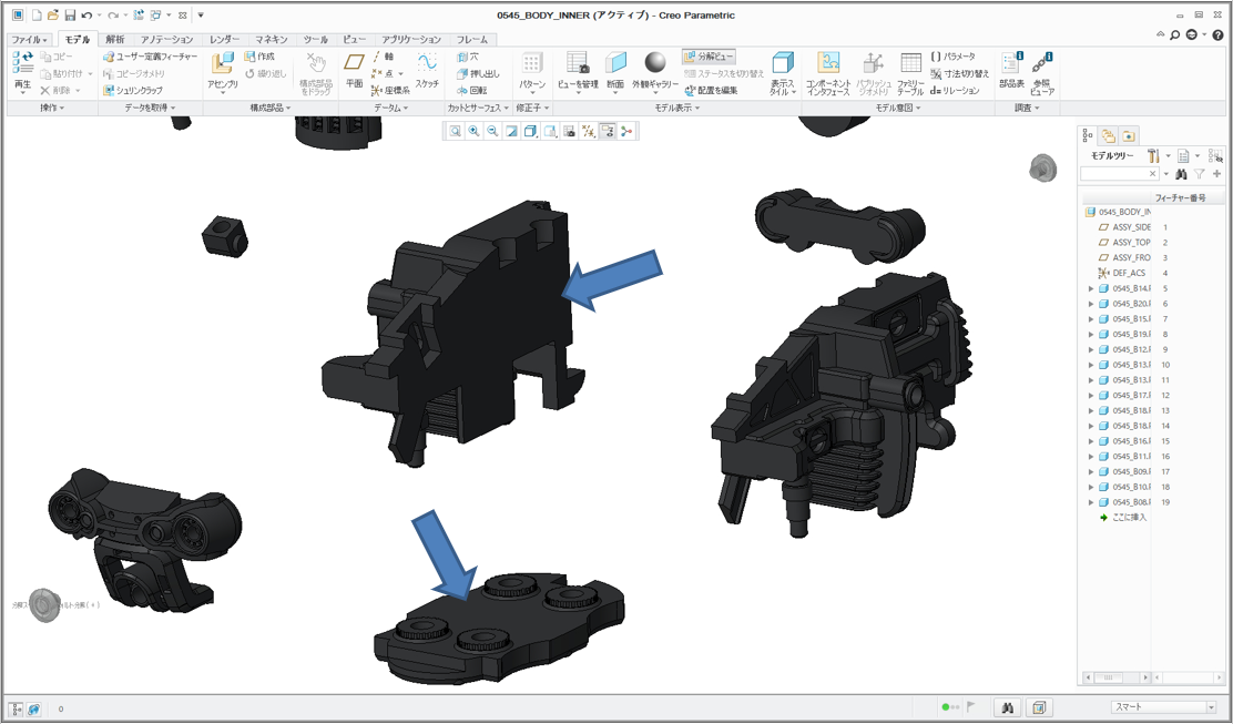

これらを受け取った中国工場の担当者は、プラモデル製品としてのパーツ内部の形状の作成や分割など、CADデータの加工と修正を行っていきます。
■元のデータは、パーツがムクのかたまりだったり、肉厚のある状態ですが…
■画像のように加工されます。パーツの内側の設計や分割が追加されているのがわかるかと思います。
この工程を、コトブキヤと中国工場の担当者で何度かキャッチボールをしながら*めていきます。

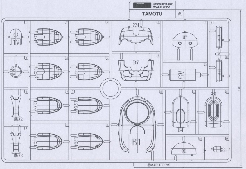

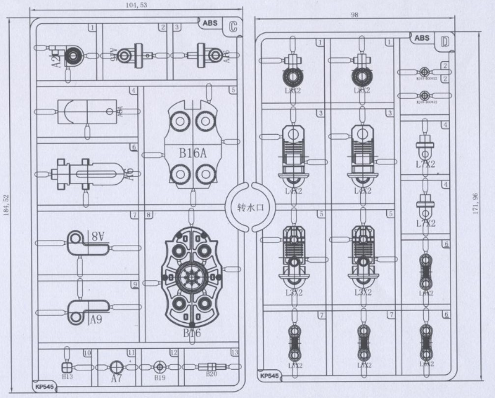

CADデータの加工と修正が終わったら、次はパーツをランナーに配置していきます。
■画像はランナー配置図と呼ばれるものです。皆様がよくご存じの、プラモデルのランナーの状態になってきました。
ランナー配置図はCAD上でも作成され、この作業が終わるといよいよ、プラモデルを成型するための〝金型を彫る〟という工程に*んでいきます。
……さて今回のご紹介はここまでですが、現在、「TAMOTU」の金型製作は絶賛*行中です! 近々皆様には試作段階の成型品(テストショット)をお見せすることができるかと思います。

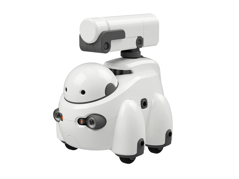

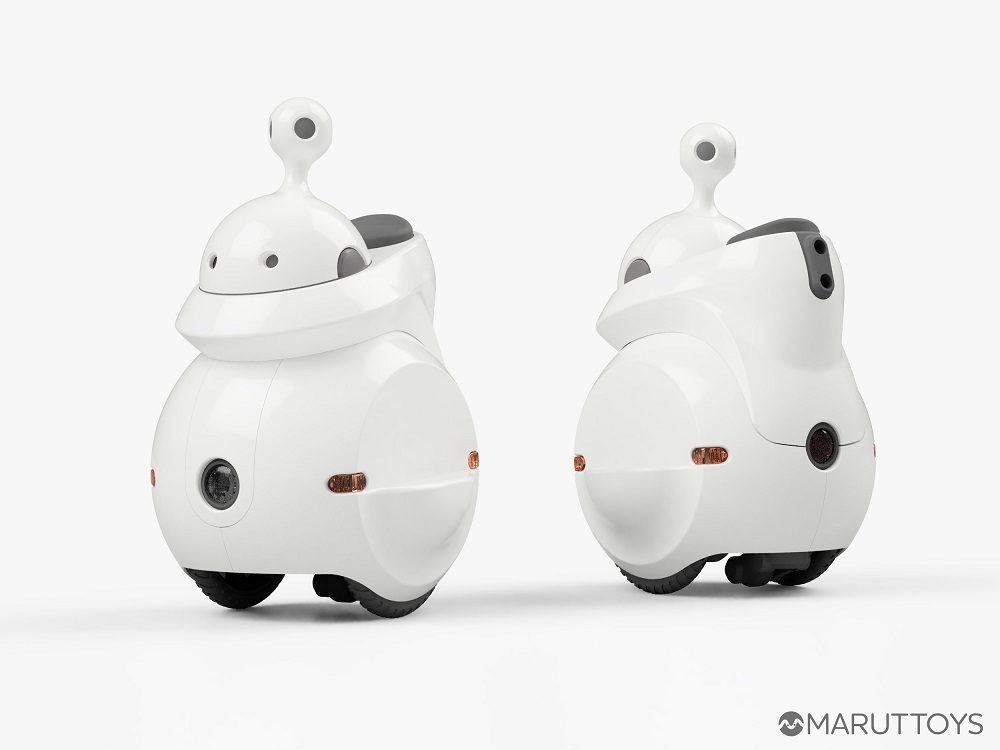

最後にこちらの画像を。
こちらが、「TAMOTU」の配色決定稿になります。
ライトやタイヤに色がついたことで、今までご紹介してきた「TAMOTU」のCGよりも、よりリアルで完成されたイメージになりました!
このCGを基にして、パッケージや製品ページに使用される塗装完成品が作成されることになります。

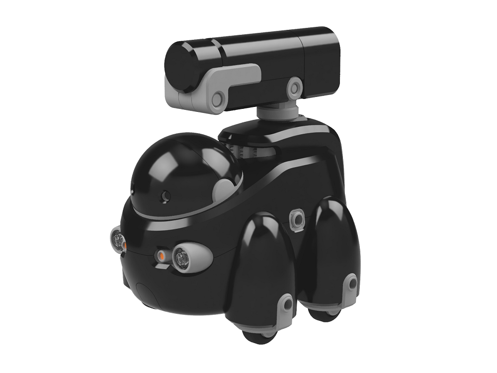

そして…
高級感あふれる、〝ブラックカラーVer.〟も同時展開予定です!
