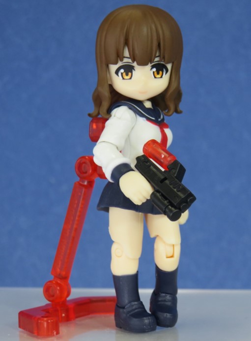

フィギュアの方も8割がた出来上がりつつあり、目タンポなど彩色の最後の調整を行っております。
シリーズ初の(オリジナルだしなんでも大体初なのですが)セーラー服なので
着せ替えをしたりも楽しい!

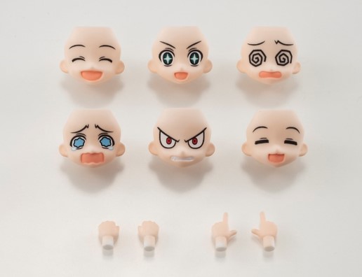

フェイスパーツセットに関しては、上で説明させていただいたように顔は非常にコストがかかる部分なので、うまくいかなかったらどうしようと少し不安なチャレンジではありましたが、オプションパーツセットの受注としては大成功の部類といって差し支えないほど皆様にご注文をいただくことができました。ご注文いただいた皆様、ありがとうございました。
フェイスパーツセットは冬くらいにまた3弾&4弾みたいな感じで受注開始して、春先~初夏くらいのお届けで検討しようかなと考えております(まだ何も決まってませんが)。

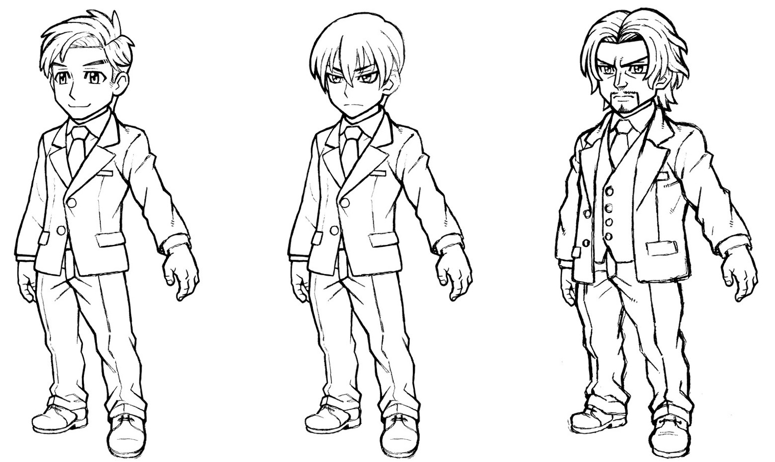

「アクアシューターズ外伝」に関してですが、非常に驚きがあったかと思いますが「男性型」のアバターが登場します。
ちなみに、ホビーショーで展示していたものは初期の原理試作を展示したなんちゃって原型でした。メインとなるこの「KAWABATA」以外はダミー原型でして、本当の最終デザインは
このような3人になっております。率直に設定からお話をするとこの人たちは「ゲームの管理者側」の人です。ゲーム内のバグと戦う人たちという設定です。
ありがちかもしれませんが、ゲーム内のシステムじゃないと倒せないクリーチャー(バグ的なもの)と日夜奮闘しているという・・・。
そのため、武器も従来のシリーズとは方向性の異なるサイバーチックなものが採用されております。
商品仕様的には本弾とは武器の持ち替えができる以外はほぼ互換性が無く、頭部の勘合方式が異なるため頭を付け替えたりもできない仕様になっております。(同じシリーズ同士での互換性はあります)
この人たちは基本的にバグと戦う人たちなので「対人戦には参加しない」他、本弾のキャラクターと関わることも一切ありません【外伝】と銘打って明確に別物にしているのはそういった理由です。世界のどこかにいて、自分たちの関わる何かに間接的にはつながっているけれど、直接出会うことはない人たちです。
いきなり終わるのか続くのは謎ですが、設定上は2弾までやるとすっきりする感じになっております。アクアシューターズ外伝に関しては現在原型が完了し、彩色等の作業に入っておりますが展開自体は来年の春以降の予定です。詳細はまた追ってご紹介したいと思います。

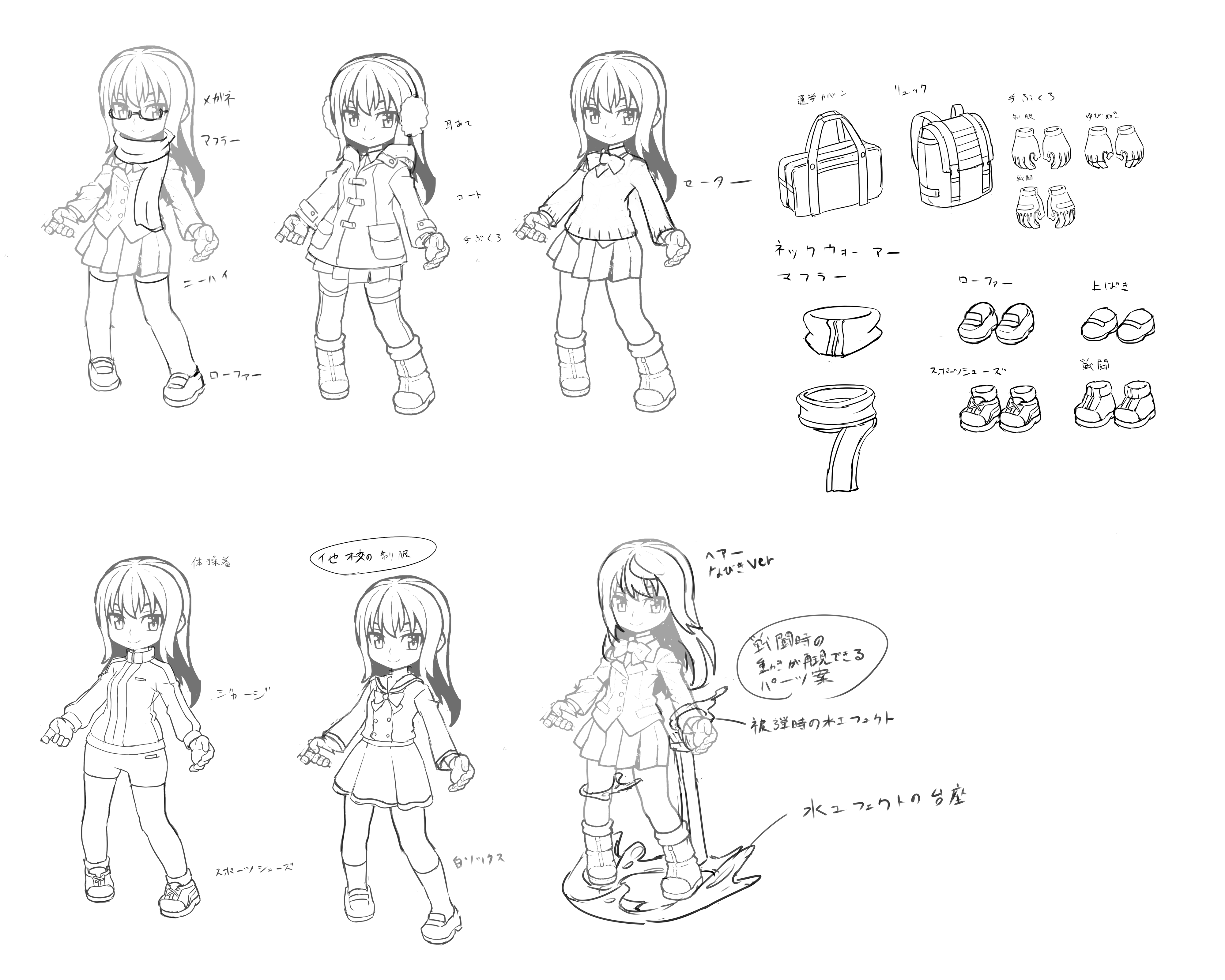

ある程度万人にウケて、生産都合にも合うものというのは非常に難しいものなのです。イベントで展示したコートスタイルとかもかわいいとは思うのですが、季節性を強くしすぎると大量生産商品としては実売が出にくくなったり、体操服などに至ってはとてつもなくニッチになってしまうため通常弾での展開は難しく、将来的にはプレバンなどで検討したいところですね。オプションパーツのエフェクトなんかは近い将来入れたいかも・・・。
